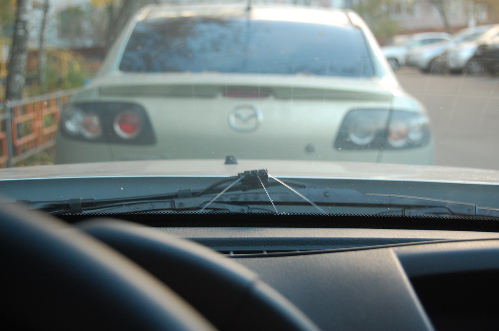

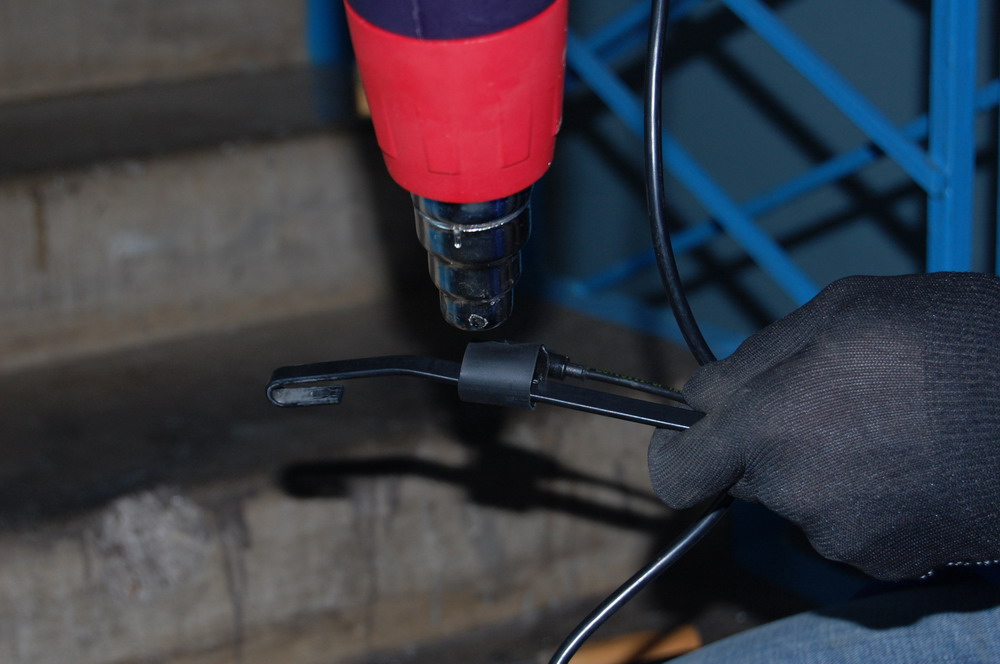

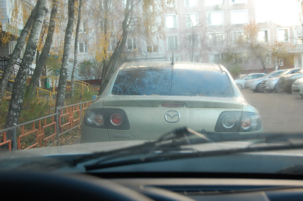

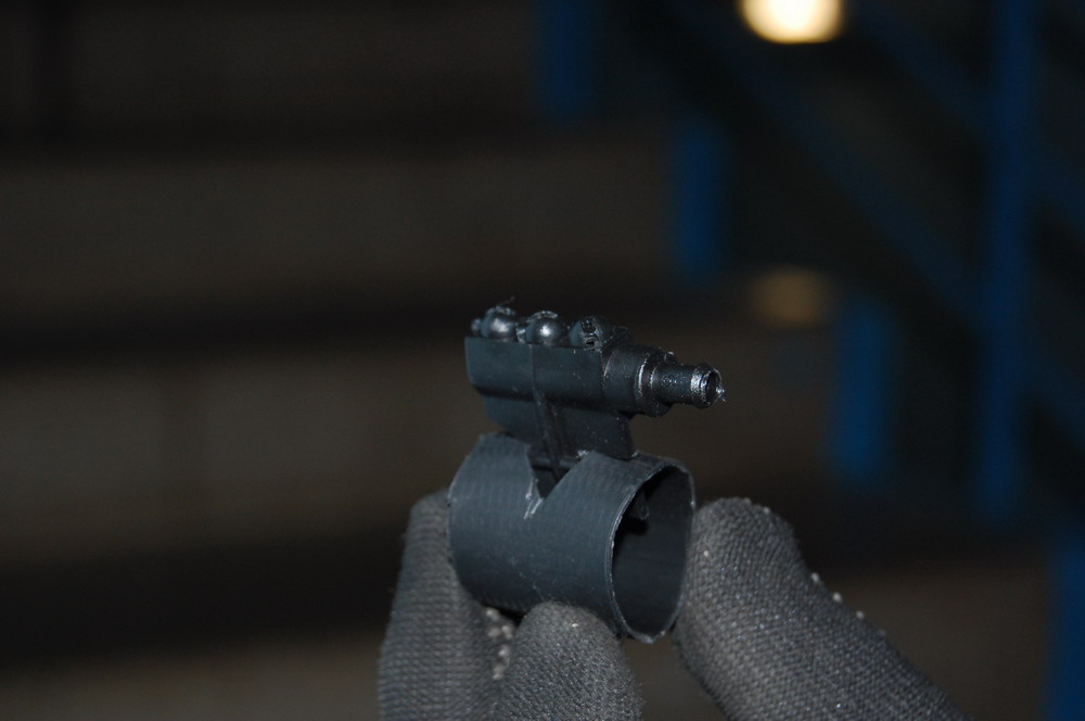

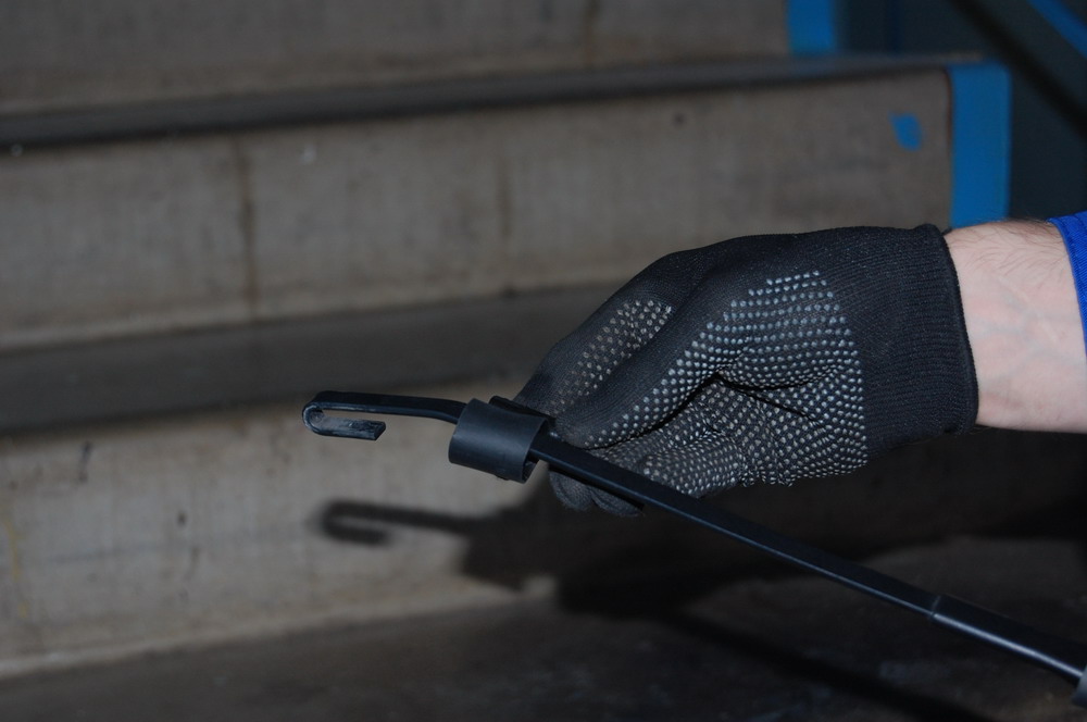

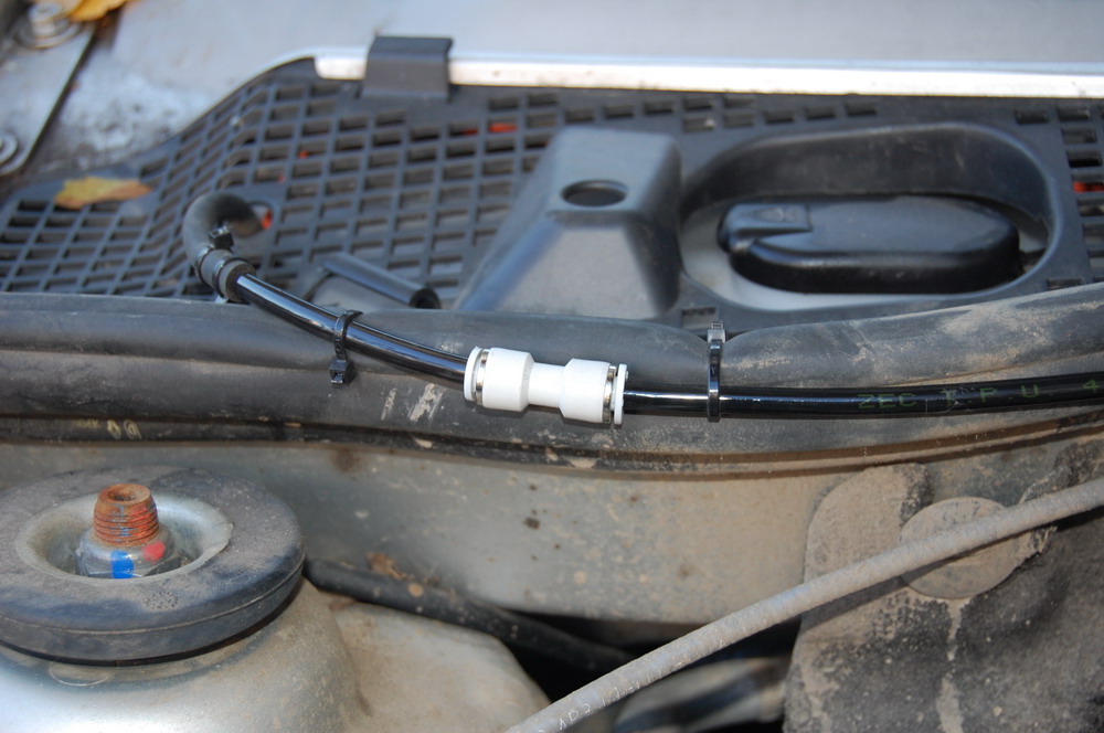

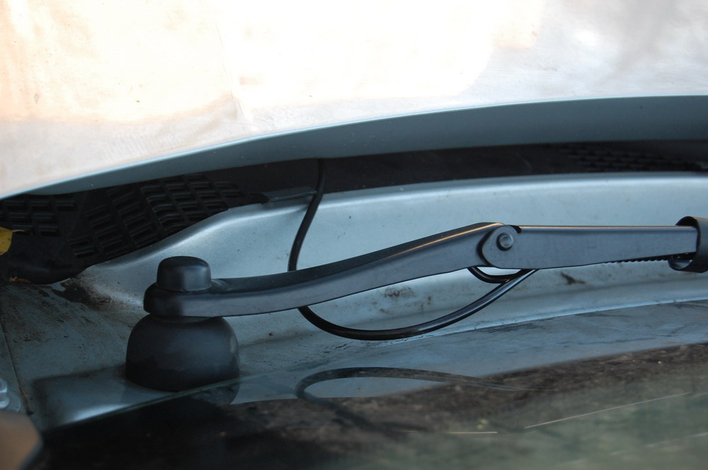

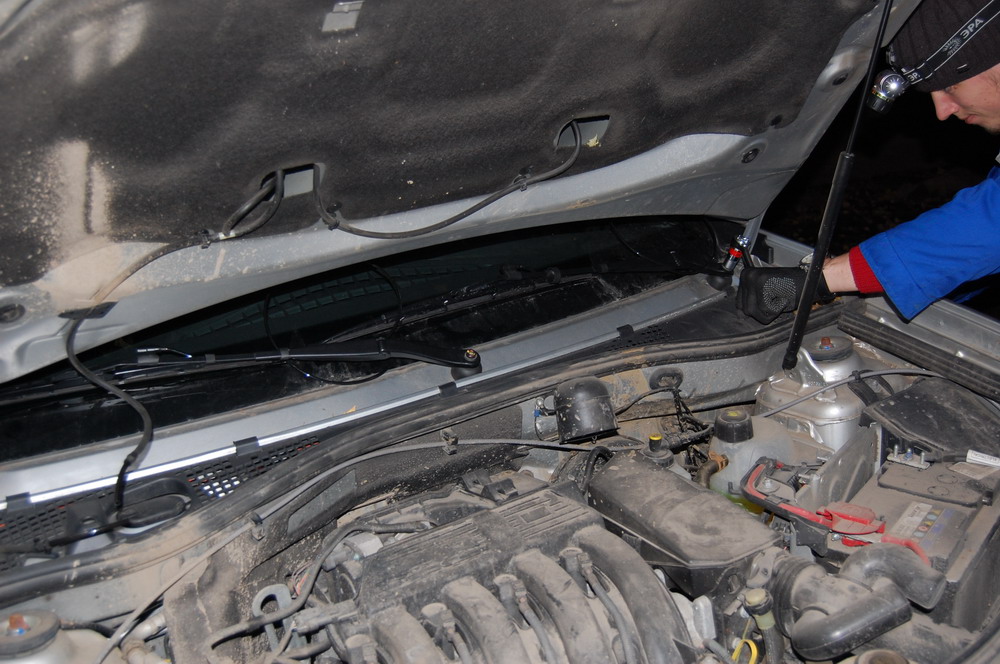

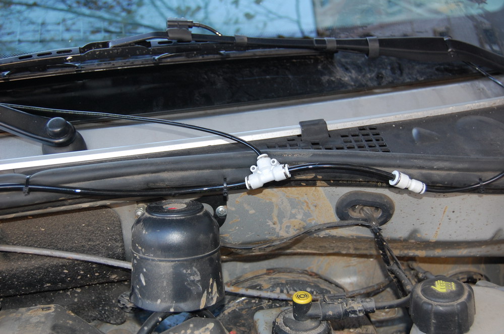

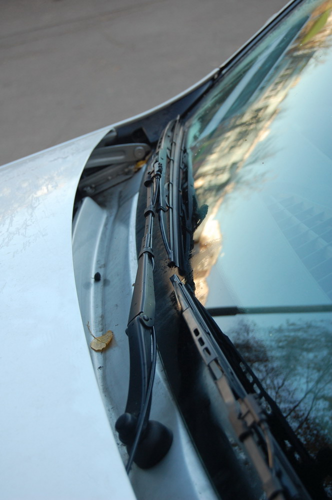

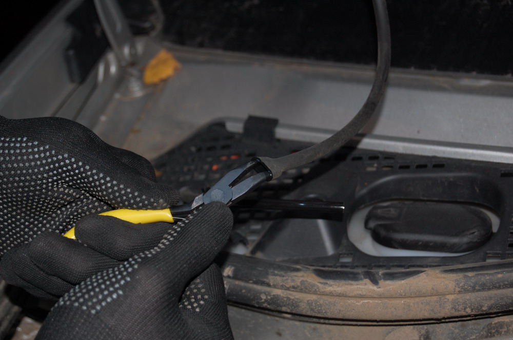

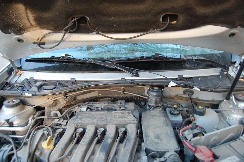

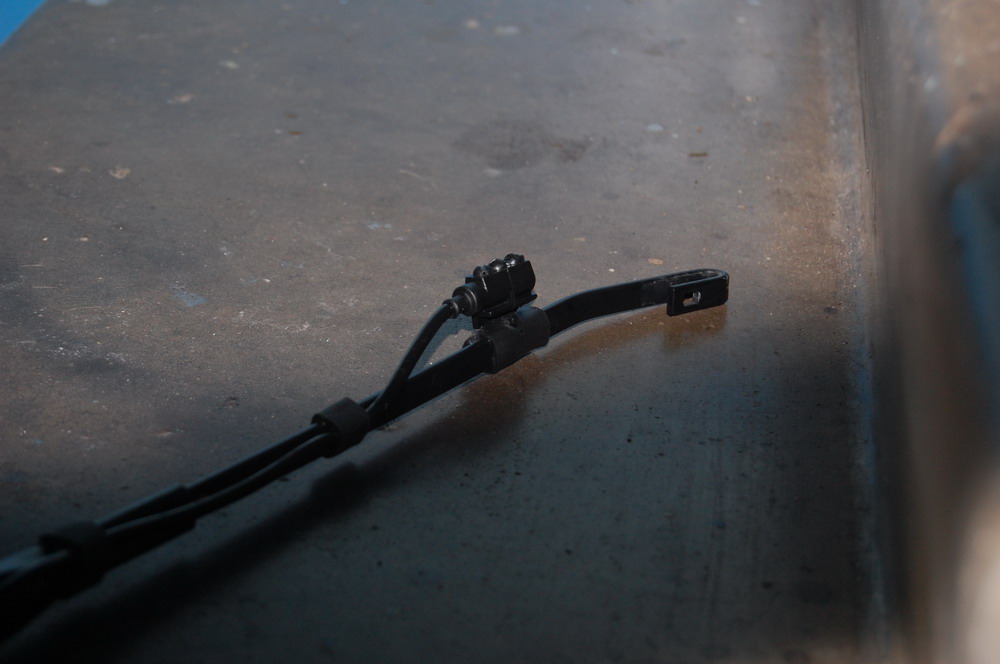

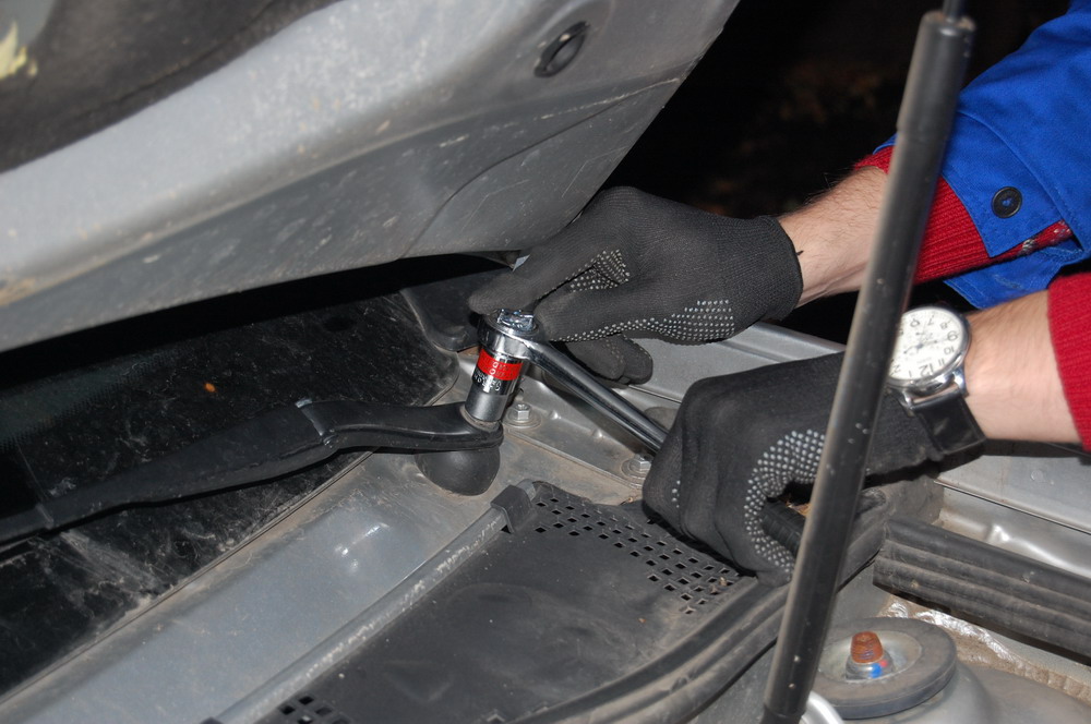

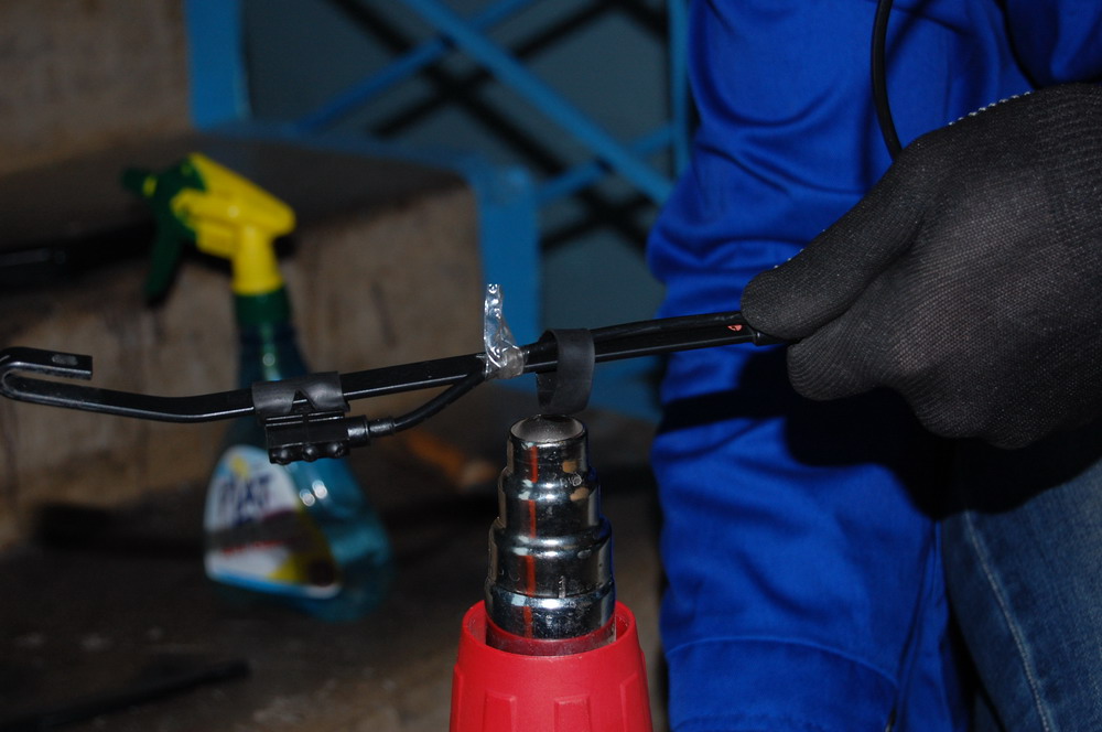

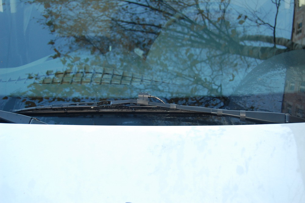

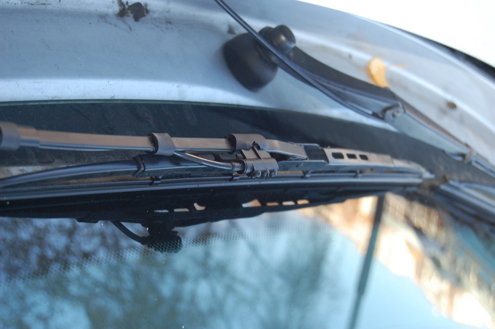

Установили вчера мне систему омывания лобового стекла CWS. Что такое и с чем едят - подробно в партнерской теме - http://www.duster-clubs.ru/forum/showthread.php?t=1885
1. Разрезаем штатный шланг для омывайки, раздвигаем дырочку и вставляем палочку в нее палочку :)
2. Соединяем разрыв - фактически получаем вариант работы штатной системы

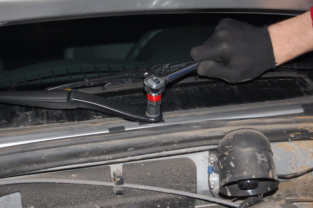

3. Откручиваем гаечки и снимаем штатные дворники

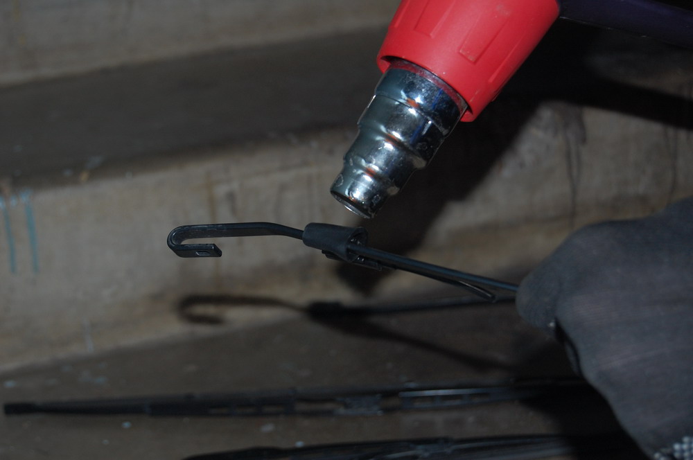

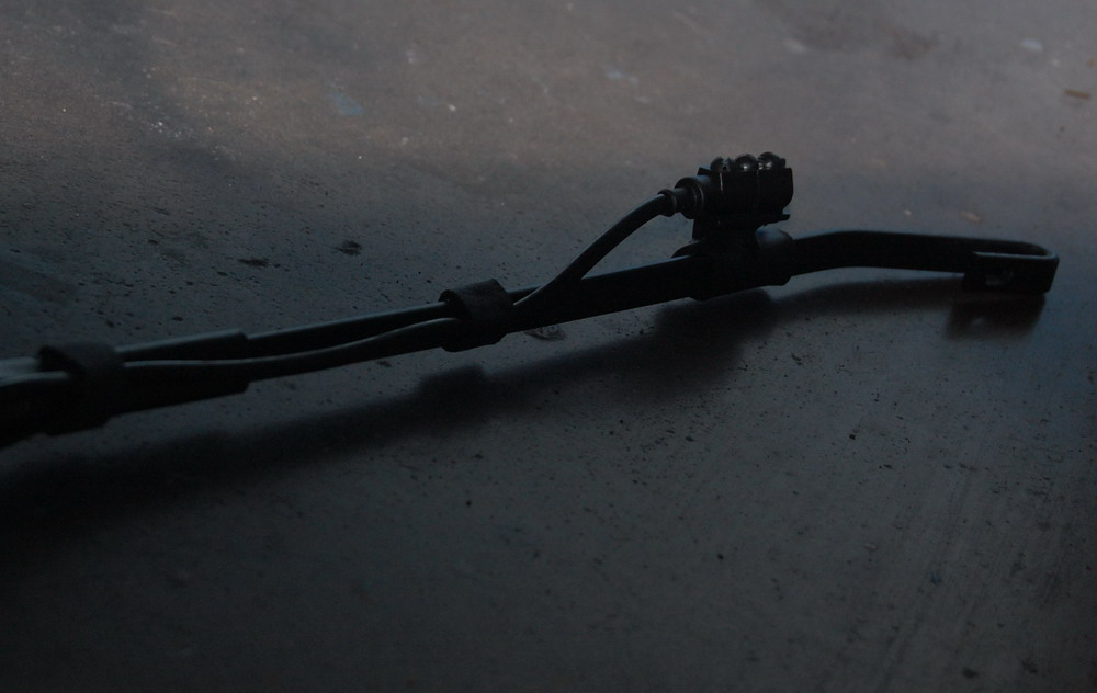

4. Так у нас выглядит собственно сама система форсунок.
5. Одеваем ее на щетку дуем на нее феном. Термоусадка и все такое умное...
6. Далее закрепляем непосредственно шланги для жидкости тем же способом. В результате чего получаем готовый первый дворник. Повторяем аналогичные действия для второго.

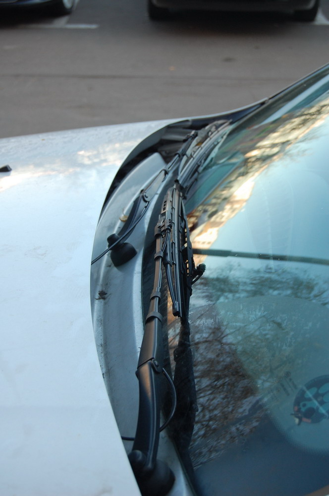

7. Прикручиваем дворники на свое место и закрепляем шланги вдоль штатной поперечной подкапотной резинки
8. В итоге получаем такой вот внешний вид дворников
9. Вид на водительский дворник с пассажирского сиденья. Работы форсунок в действии
10. Будем эксплуатировать
