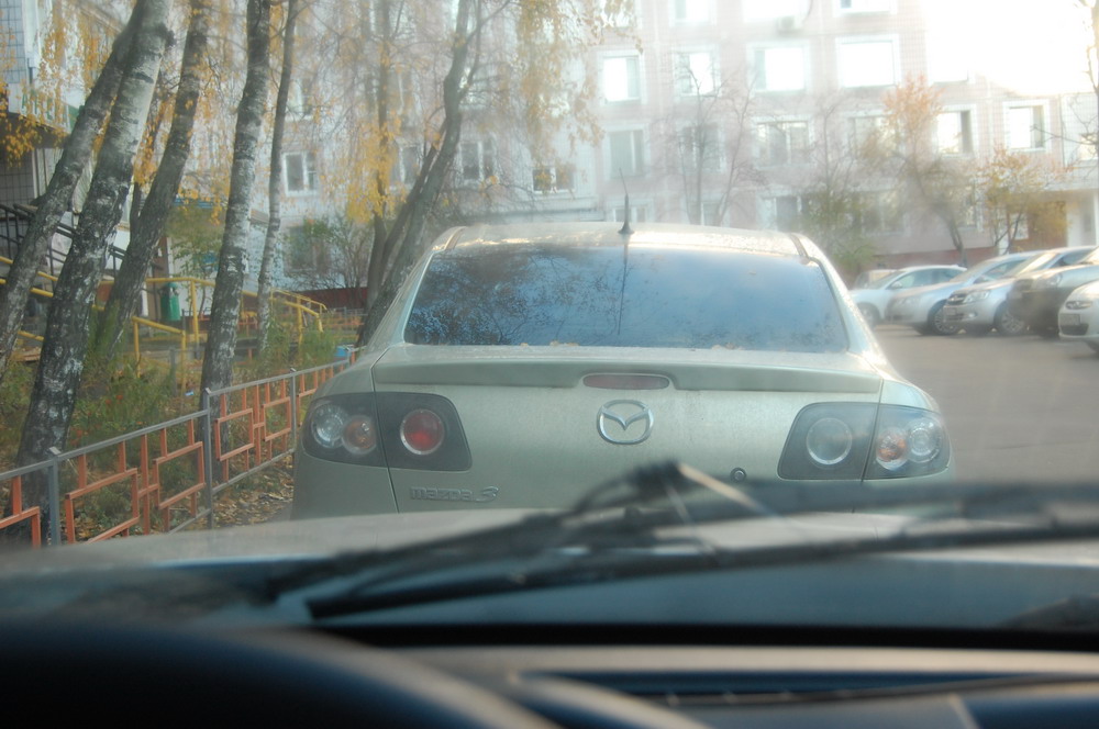

9. Вид на водительский дворник с пассажирского сиденья. Работы форсунок в действии
