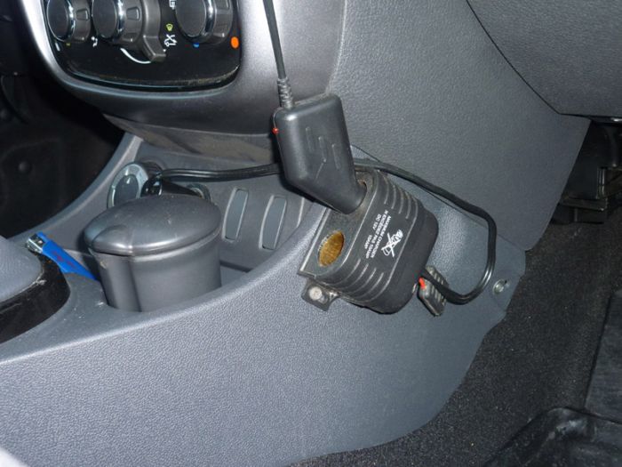

По умолчанию Дополнительные розетки.
Пока так. Хватает.

Единственно, что дико неудобно, так это провод от видеорегистратора болтается. Как его просунуть за торпедой я не представляю, нет ни единой щелки!

Пока так. Хватает.
Вложение 2407
я по другому сделал. Я взял провод, стандартный USB - miniUSB (это около метра) и автомобильный зарядник от HTC. Провод ВР практически в натяг получился, хотя своим присутствием в салоне и перед глазами все равно мешает.
---------- Сообщение добавлено в 16:33 ---------- Предыдущее сообщение размещено в 16:31 ----------
а две доп розетки лично мне мало. Вр, радардетектор и телефон-навигатор. итого три.
