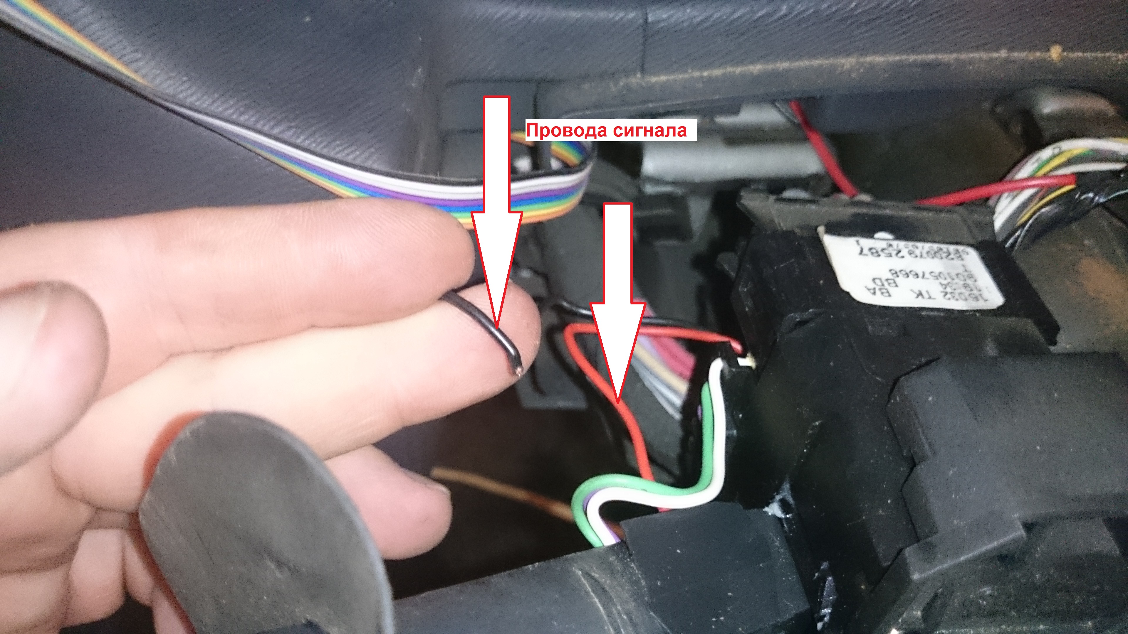

Поддеваем рукой провода от левого подрулевого переключателя и видим, что оторван черный провод.
Предполагаем, что причина именно в этом.
Т.к. заглянуть за переключатель не удается, применим технические новинки, а именно смартфон.
Заводим смарт за переключатель и фотографируем необходимую нам область.
Вот что мы видим - действительно черный провод оторван, красный пока еще на месте.
Итак, мы определили, что неисправность сигнала связана с переламыванием провода, идущего к клеммам сигнала в сердечнике подрулевого переключателя.
