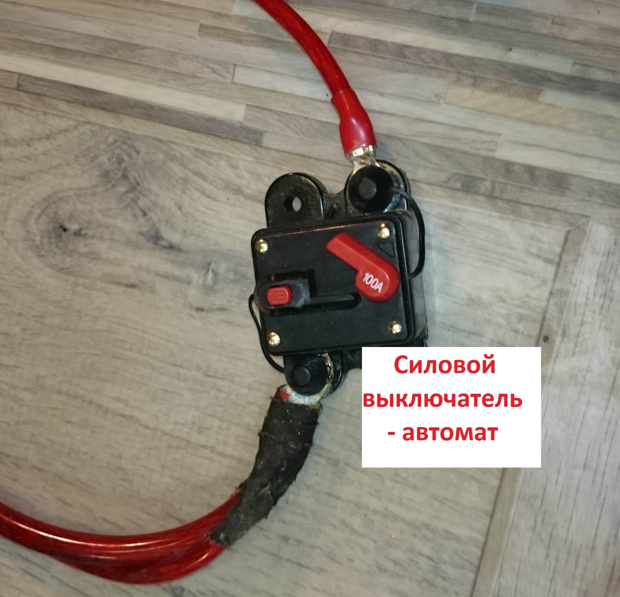

- выключатель автоматический (применялся на предыдущем авто для обесточивания 2-х усилителей с конденсатором, т.к. давали ток утечки и за 2 месяца посадили мне аккумулятор);

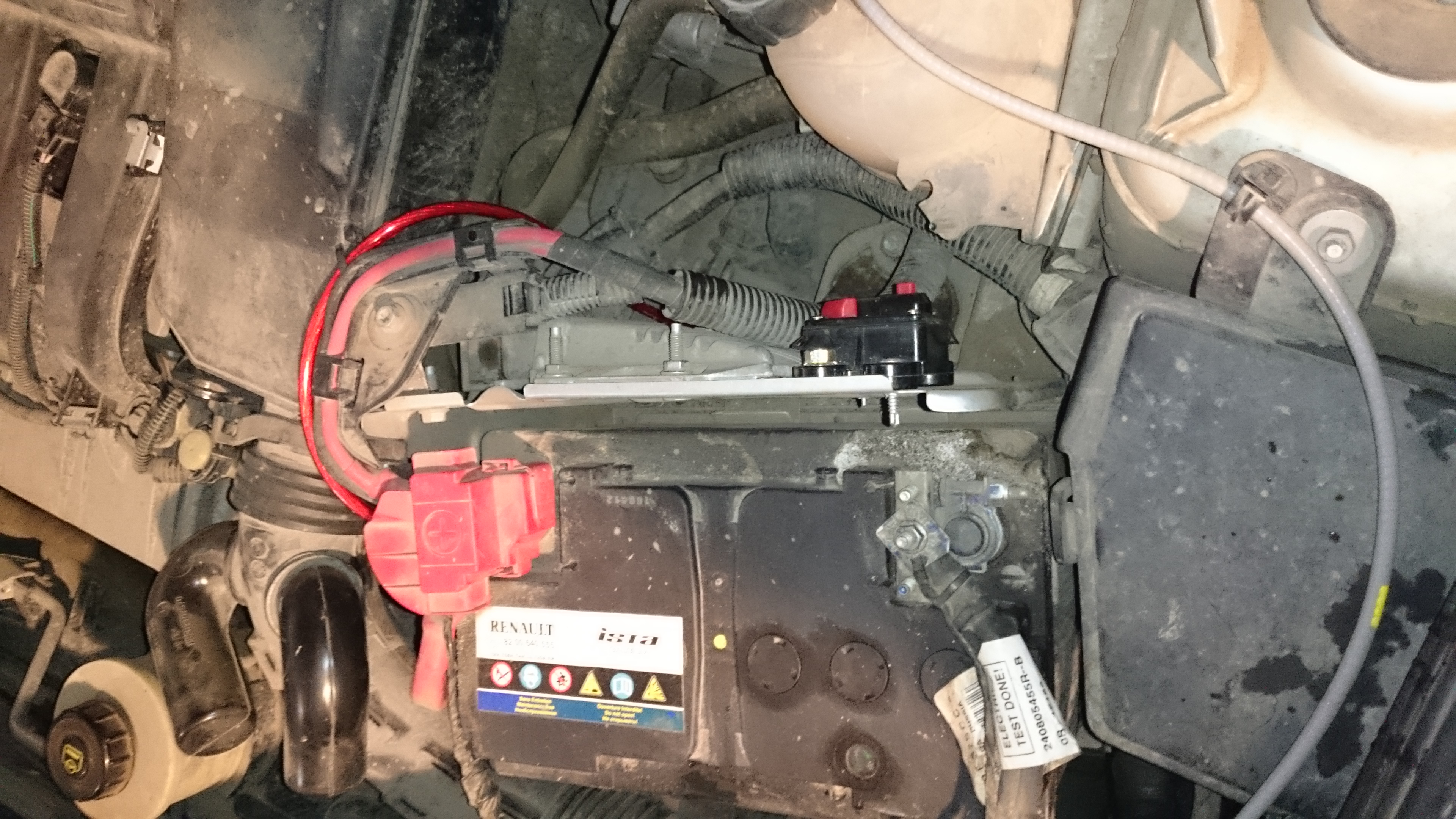

Устанавливаем силовой выключатель автомат на отражатель аккумулятора со стороны моторного щита, клемму силового провода соединяем с "+" клеммой аккумулятора.

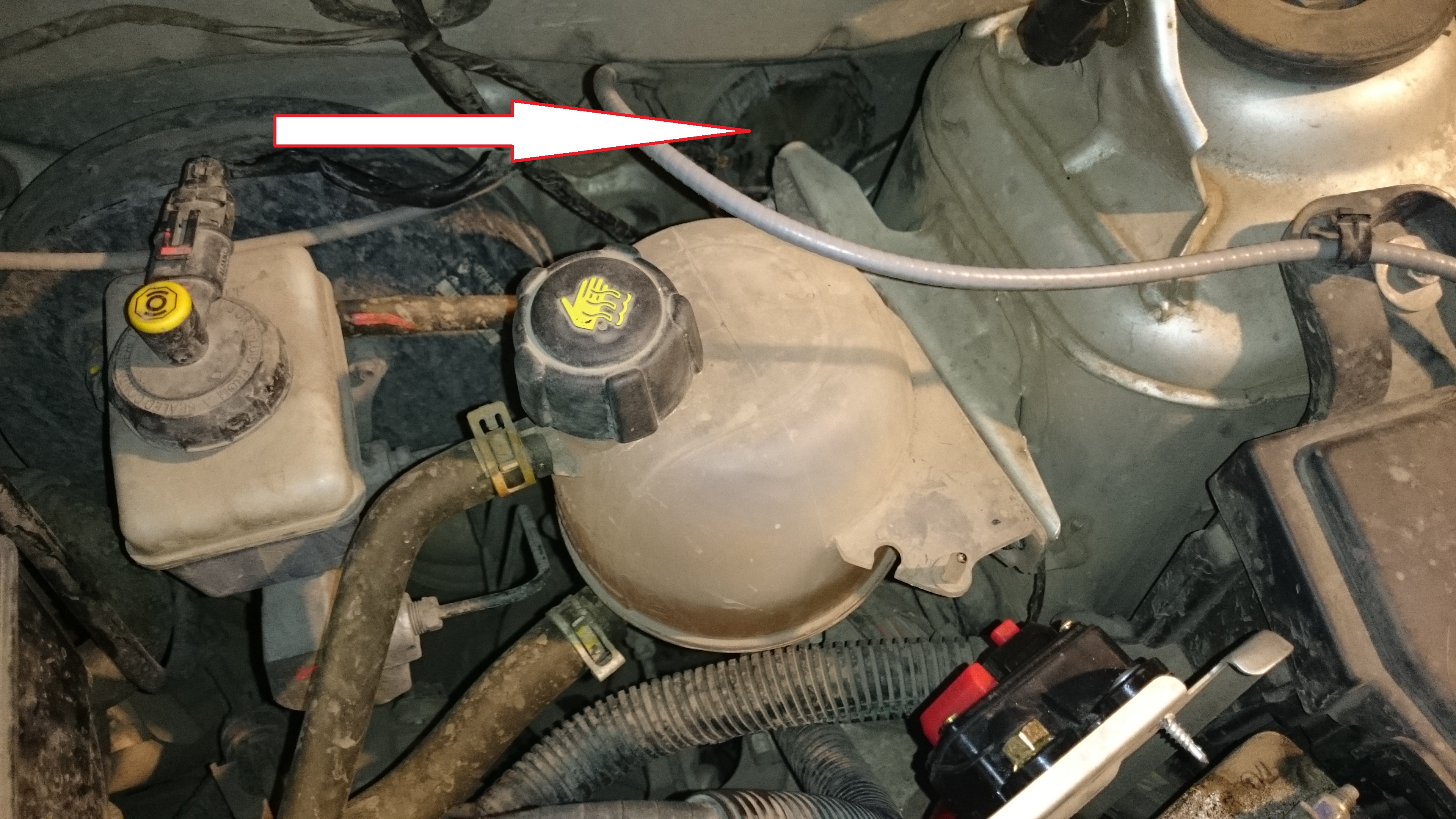

В моторном щите, напротив расширительного бачка имеется технологическое отверстие, закрытое резиновыми заглушками, через которое из салона в моторный отсек мы будем протягивать силовой провод от усилителя
Что бы добраться до отверстия, необходимо открутить две гайки М10 и отвести расширительный бачок в левую сторону. Самостоятельно он держаться не хочет, поэтому берем проволоку, цепляем бачок за ухо и привязываем проволоку к кронштейну двигателя
Берем сталистую проволоку диаметром 3-4мм и со стороны моторного отсека протыкаем резиновые мембраны технологического отверстия в салон
В салоне в ногах водителя необходимо будет демонтировать малый коврик и загнуть основной ковер назад.
Смотрим под панель и видим технологическое отверстие в моторный отсек и нашу проволоку.
Берем круглогубцы и делаем на конце проволоки колечко. Силовой провод зачищаем и делаем ответное кольцо, которое залуживаем припоем. Края изоляции силового провода возле ответного кольца срезаем под углом 45 градусов, чтобы было наименьшее сопротивление при проходе через резиновые мембраны.
Переходим в моторный отсек, нежно тянем за проволоку и вот он наш силовой провод.

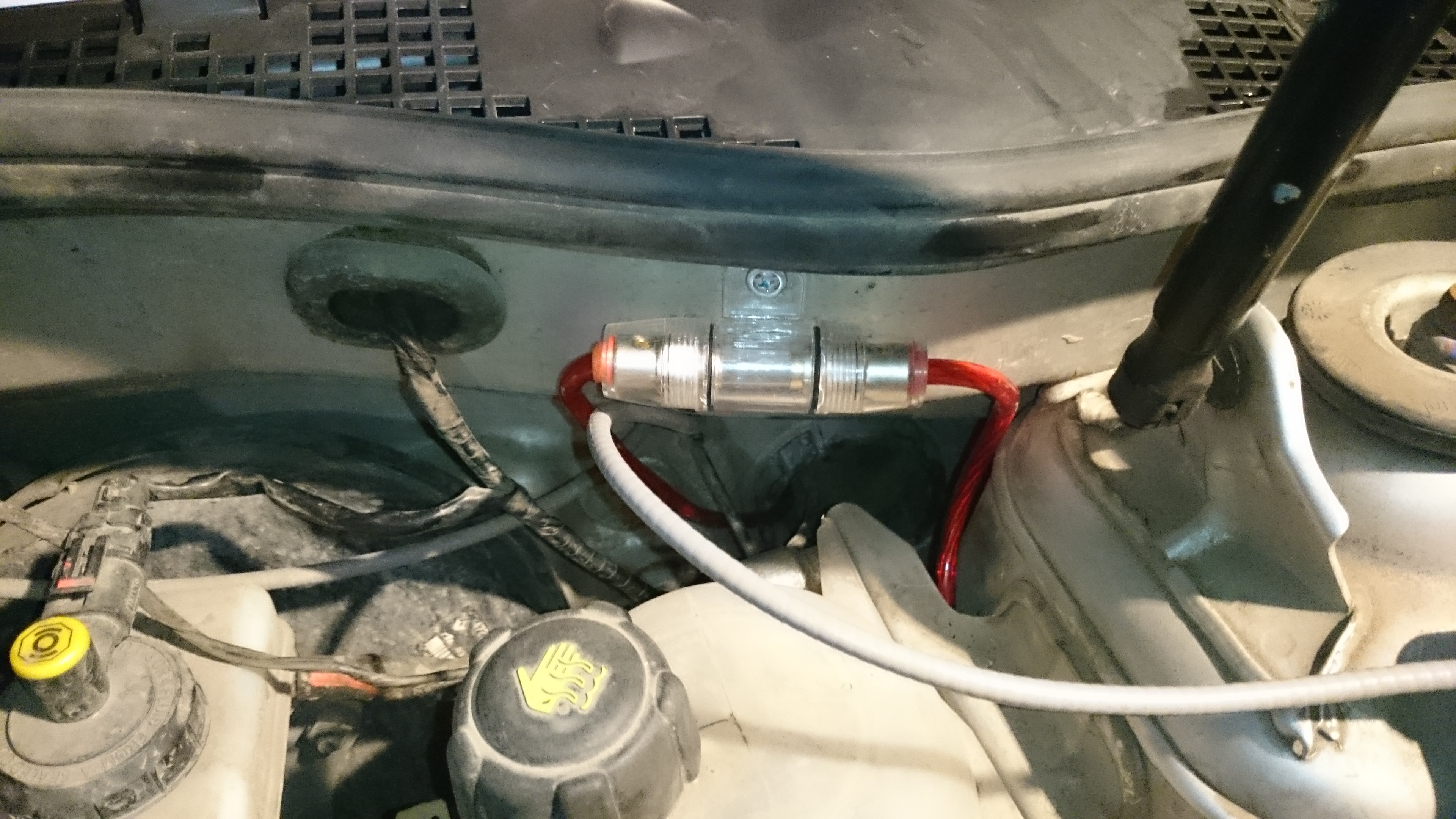

Устанавливаем колбу с предохранителем, подсоединяем с одной стороны силовой провод от усилителя, с другой стороны от силового выключателя автомата силовой провод,
который продеваем сзади кронштейна расширительного бачка.
Получается вот так
