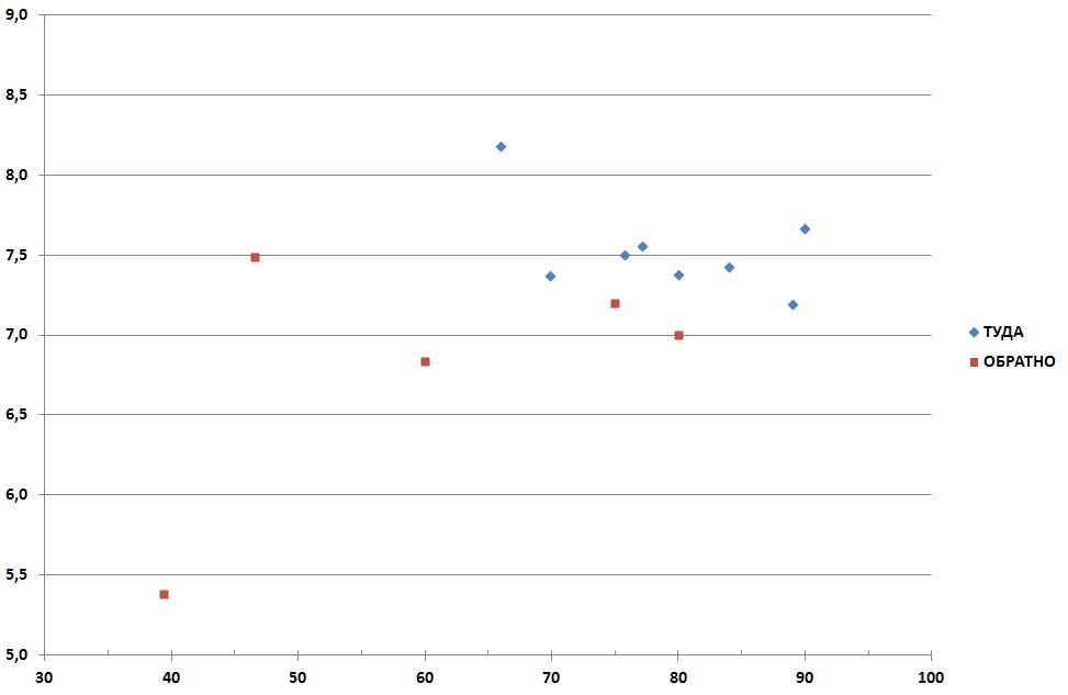

Немножко умных циферок и информации для размышления
Время - спидометр - длина участка - средняя скорость на участке - общее кол-во потраченного топлива - топливо на участке - средний расход на участке
1 09:40 17700 --------- 149,4
2 11:40 17855 155 77,5 161,4 12,0 7,74
3 15:00 18010 155 46,5 173,0 11,6 7,48
4 17:00 18130 120 60,0 181,2 08,2 6,83
5 18:00 18210 080 80,0 186,8 05,6 7,00
6 19:00 18285 075 75,0 192,2 05,4 7,20
7 19:20 18297 012 36,3 192,9 00,7 5,83
Время и километры там записаны +- минута и километр.
1->2 : Новгород объезжали по дальней дороге, т.к. было интересно просто
2->3 : Считаю, что потеряли как минимум час в Вышнем Волочке из-за большой пробки, хоть и объехали ее часть по маршруту, предложенному патриотами перед нашей Ильменской встречей. Объезжать дальше смысла не было, т.к. первый и ближайший выезд был уже после того самого светофора и поворота + там была заправка
3->4 : остановка на отдых и перекус отняла минут 30-40
4->5 : катимся от-но штатно и без каких-либо интересных моментов
5->6 : свернули перед Клином на большую бетонку. До выезда на участок Клин-Дмитров дорога местами узкая с плохими обочинами + фуры на встречу - не сказать, чтобы приятно. После выезда дорога новая, свежая, едется хорошо, тихо и приятно
6->7 : Сворачиваем на Дубну. Недалеко от места прошлогодней тусовки, в районе Татищево делают развязку большую, вроде уже настелили даже переезд через ж/д. Чуток проезжаем вперед, дальше по дачным участкам и мы на месте.
Общий итог: в пути 9:40, сколько заняла чистая езда специально не замечал, пройдено 598 км, потрачено 43,5л бензина, средний расход 7.27.
Полную статистику можно посмотреть в excel-файле и там же навести некоторую аналитику :-)
Ради интереса сделал график ср.скорость/расход (что еще можно придумать, чтобы потом строить умозаключения не знаю пока). Что можно сказать : при одинаковой средней скорости (минимальный отрезок был 1 час езды, так что представительность в общем-то нормальная) более-менее равномерной езде (не 150-50-150) можно получить примерно 0.5л (<10%) разброс расхода. А вот если движение максимально сделать равномерным, то можно получить разницу в скорости примерно 15км/ч (~20%) при одинаковом расходе бензина на том же уровне, что и раньше.

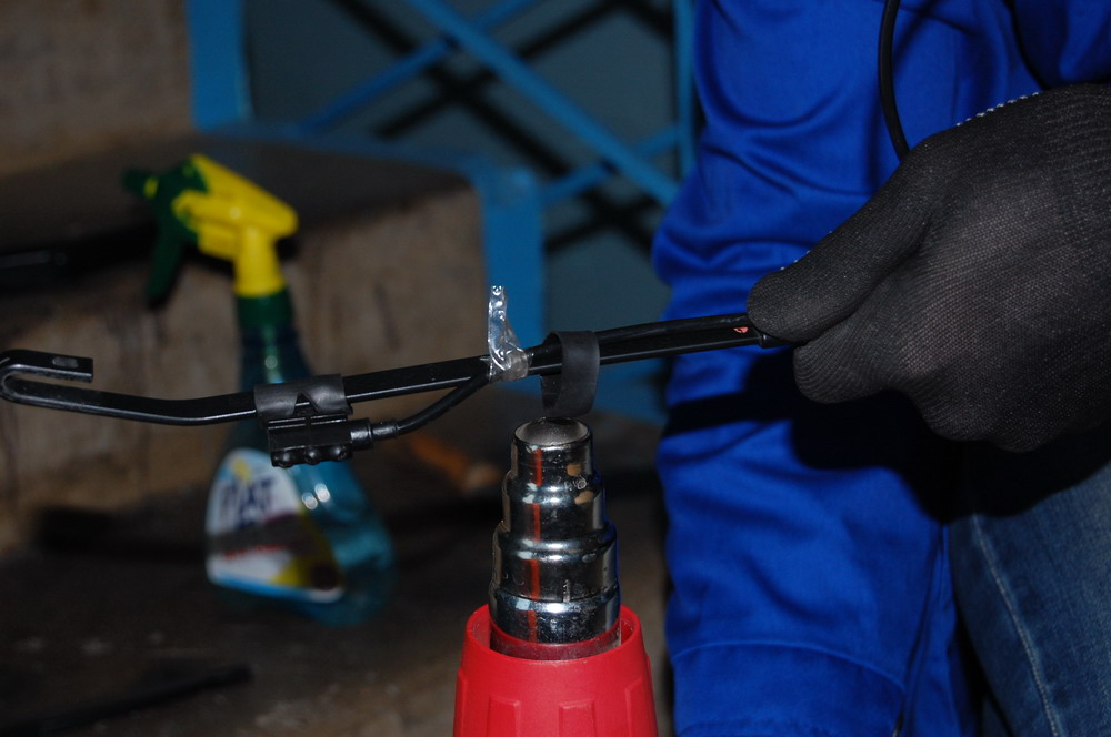

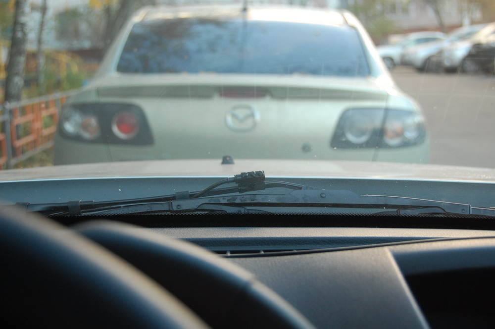

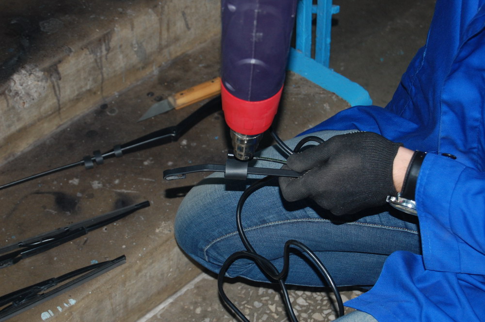

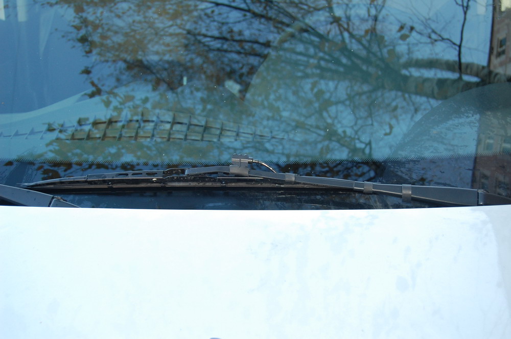

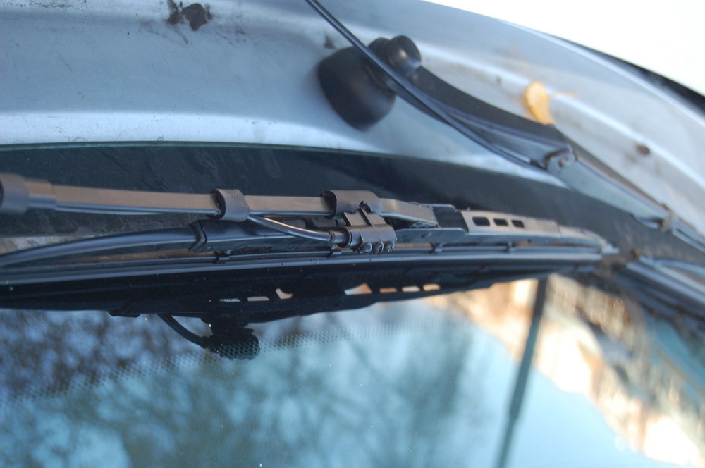

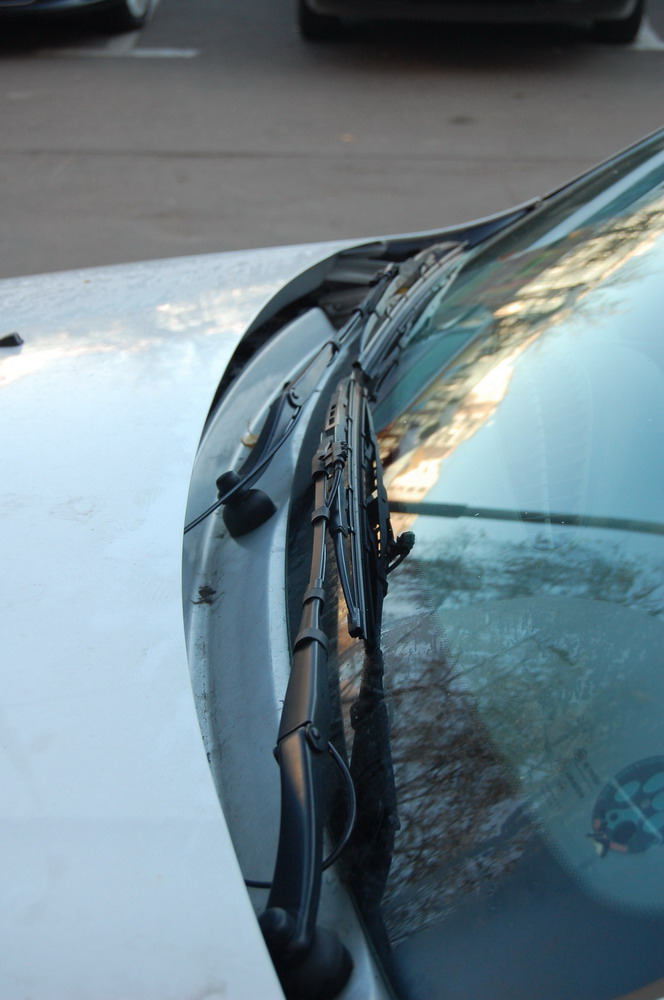

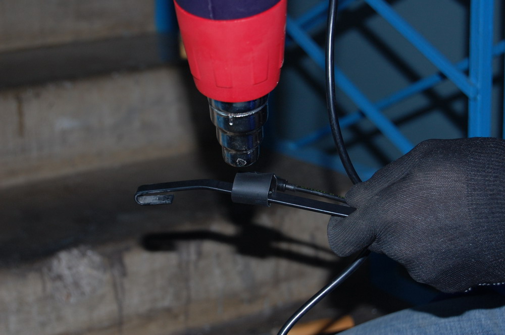

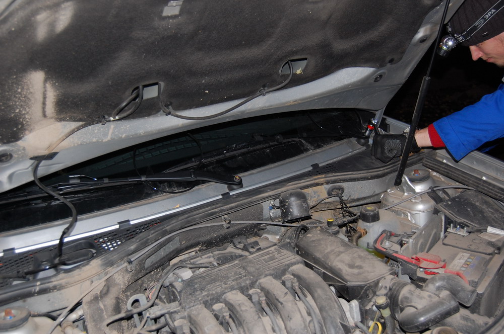

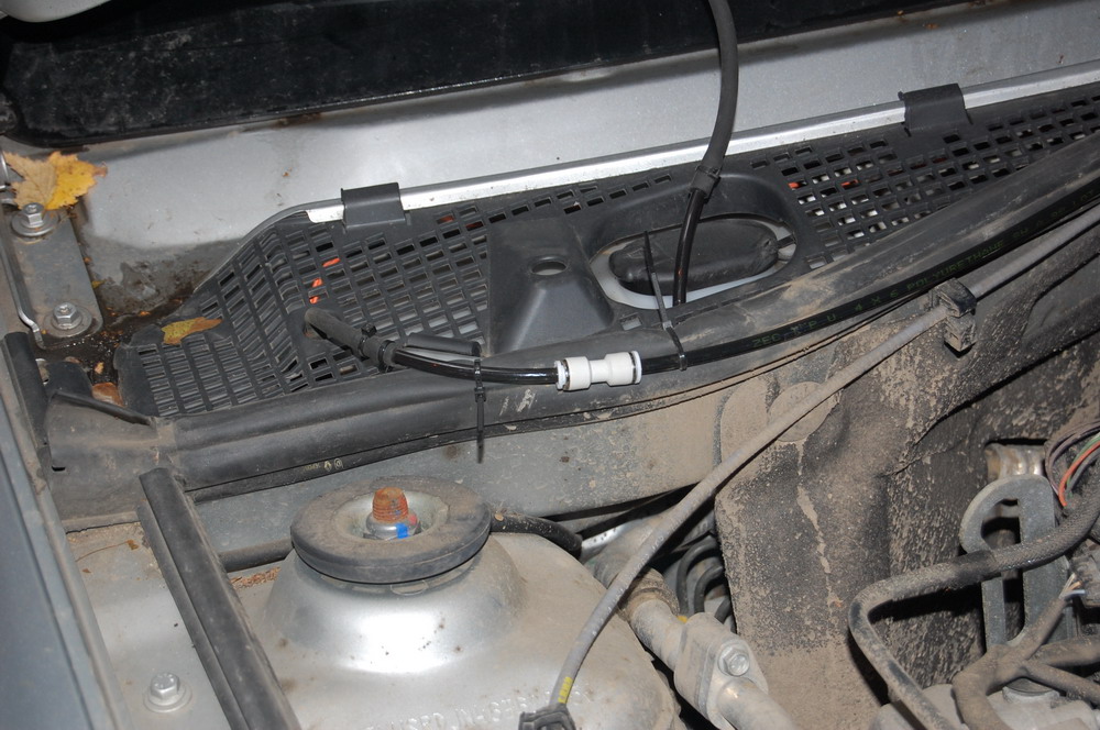

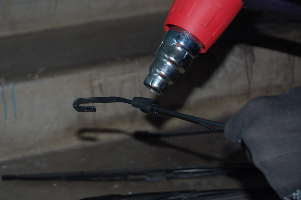

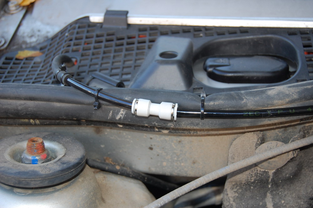

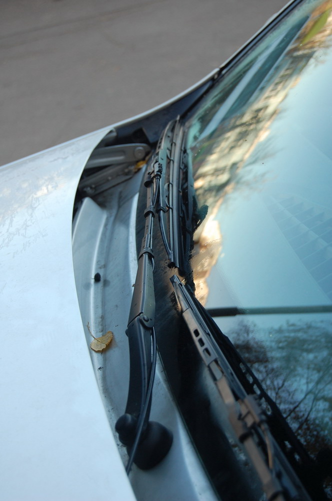

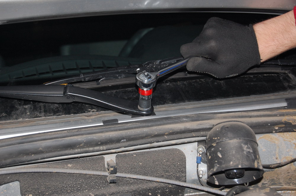

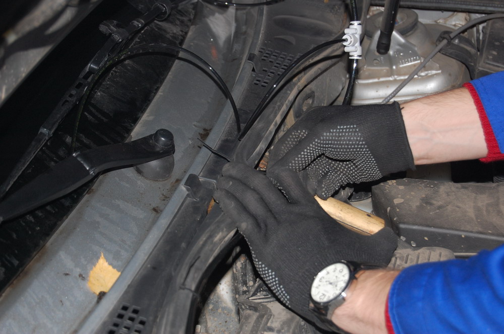

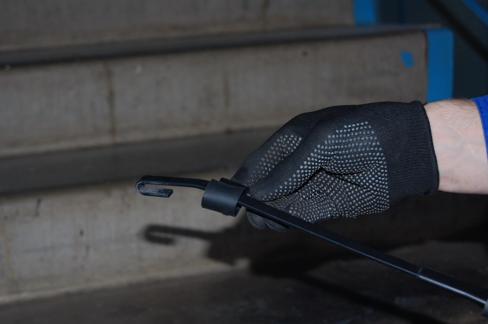

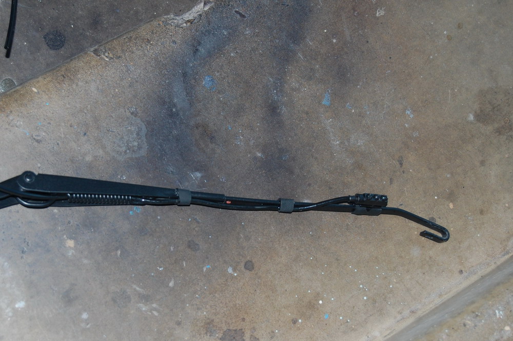

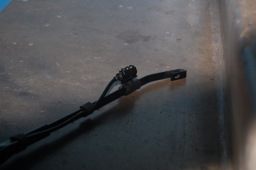

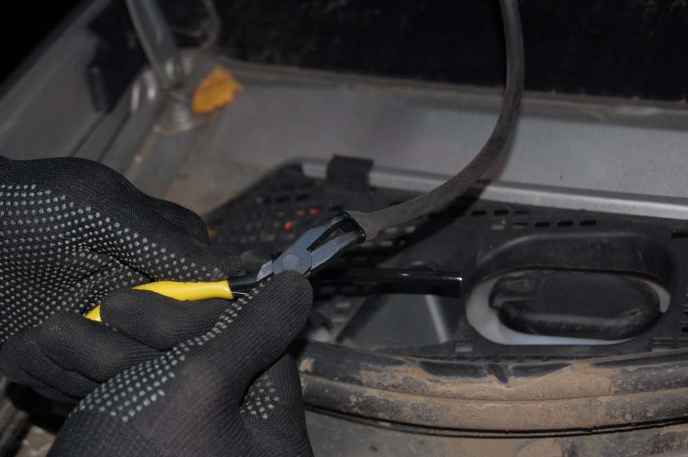

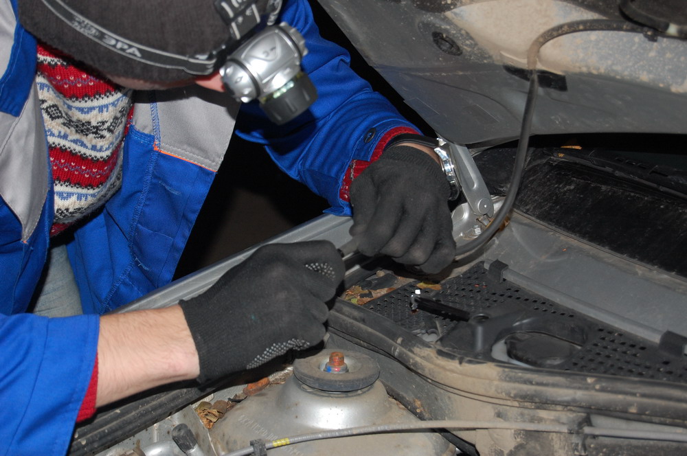

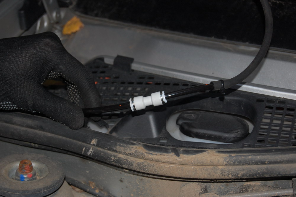

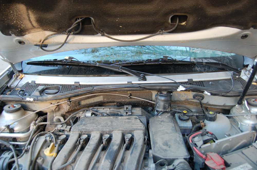

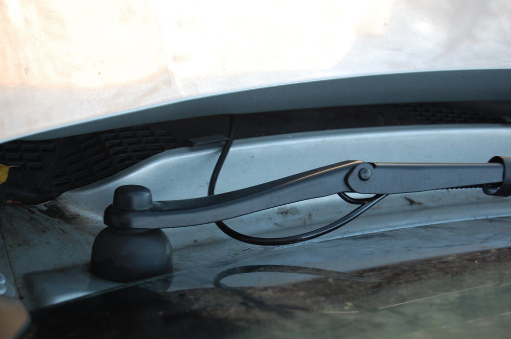

Установили вчера мне систему омывания лобового стекла CWS. Что такое и с чем едят - подробно в партнерской теме - http://www.duster-clubs.ru/forum/showthread.php?t=1885
1. Разрезаем штатный шланг для омывайки, раздвигаем дырочку и вставляем палочку в нее палочку :)
2. Соединяем разрыв - фактически получаем вариант работы штатной системы
3. Откручиваем гаечки и снимаем штатные дворники
4. Так у нас выглядит собственно сама система форсунок.
5. Одеваем ее на щетку дуем на нее феном. Термоусадка и все такое умное...

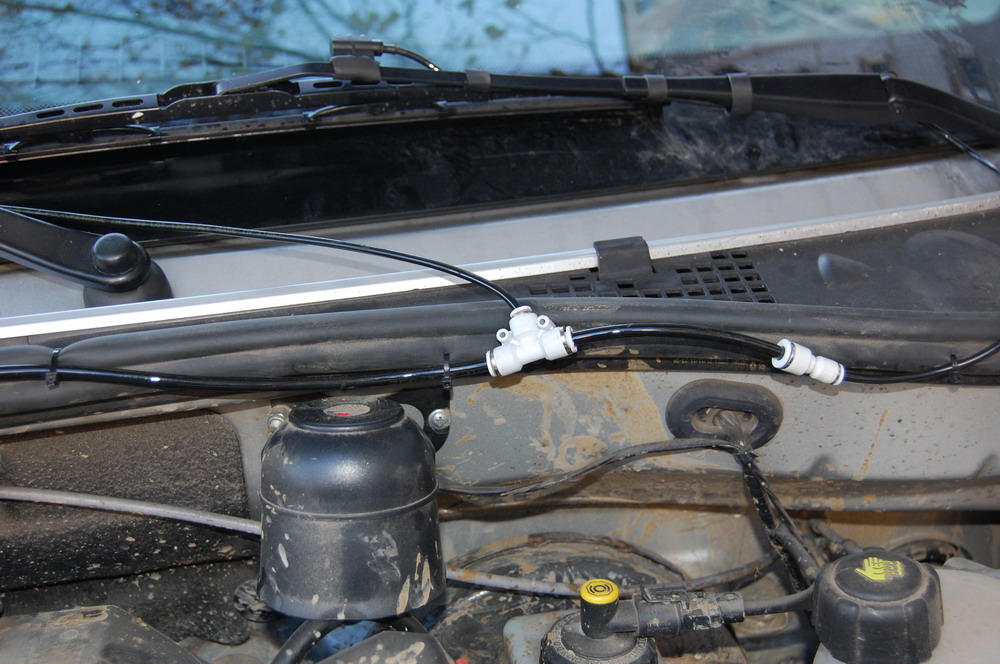

6. Далее закрепляем непосредственно шланги для жидкости тем же способом. В результате чего получаем готовый первый дворник. Повторяем аналогичные действия для второго.
7. Прикручиваем дворники на свое место и закрепляем шланги вдоль штатной поперечной подкапотной резинки
8. В итоге получаем такой вот внешний вид дворников
9. Вид на водительский дворник с пассажирского сиденья. Работы форсунок в действии
10. Будем эксплуатировать
