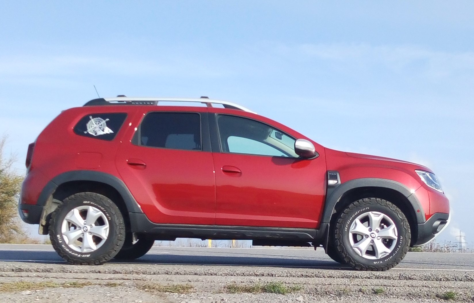

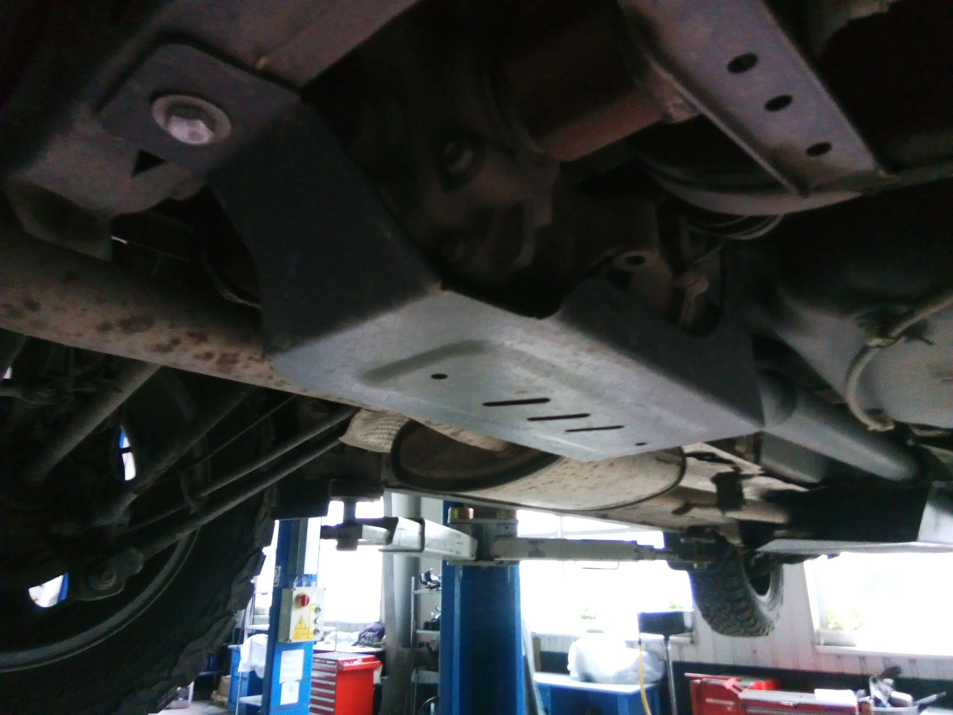

При установке, на новый Дастер-II , весьма полезных для бездор.эксплуатации, комплекта дополнительных защит :
* Усиленная комбинированная защита поддона и переднего бампера (алюм . 4 мм.)
* Защита муфты "заднего моста" .
* Защита экологической приблуды "кислородного" датчика в выхлопной системе.
... - последняя, ввиду "гениального" решения реношников по размещению этого ( весьма НЕ дешёвого ) датчика на выхлопной системе - В САМОЙ НИЗКОЙ точке днища автомобиля (т.е. кроссовера) ... просто изумляет !
И если к остальным защитам (от переднего бампера, до кормы) нет вопросов ... то к защите этой "эко-приблуды" - т.е. этой "гениальной" конструкции, благодаря которой кроссовер теряет min. 3 см. своего клиренса ... вопросов будет очень много - как на снежных перемётах, так и на пересечёнке .

А по весу не замерял, сколько все это вышло?

Сообщение от hesburger Посмотреть сообщение
Нет, суммарный вес всех этих защит я не замерял ... но, могу сказать что т.к. закрывающая большую площадь днища - удлинённая "комбинированная" защита бампер&поддон выполнена из алюминия (см. фото) ,,, - то и вес её не велик . (думаю, не более 7 - 8 кг.)
Ну, а после того как я переделаю защиту датчика "экологической приблуды" в более компактный вариант ... она потеряет в весе более чем в два раза (т.е. весить будет не более 5 кг.), а также это "обрезание" поправит ситуацию с потерей клиренса.
Защита же редуктора "заднего моста" выполнена аккуратно - по уму и весит не более 5 кг.
Итого, предположительно все эти доп.защиты , в общем целом, потянут килограмм на 15-20 .

Ну норм тогда. А то видал стальные защиты по кругу, пипец тяжеленные...

Но, пожалуй (как только соскочу с гарантии) мы пойдём другим путём - более кординальным ... - т.е. эту экологическую "приблуду" на выхлопной, вместе с клапаном ЕГР ... вырежем н@хрен "к парижской матери" ... и перепрошьём мозги под "наше-евро" ... ну, а защиту ЭТУ снимем за ненадобностью и как результат:
* + и клиренс вернётся
* + и вес потеряет лишний
* + да и резвее станет маленько
