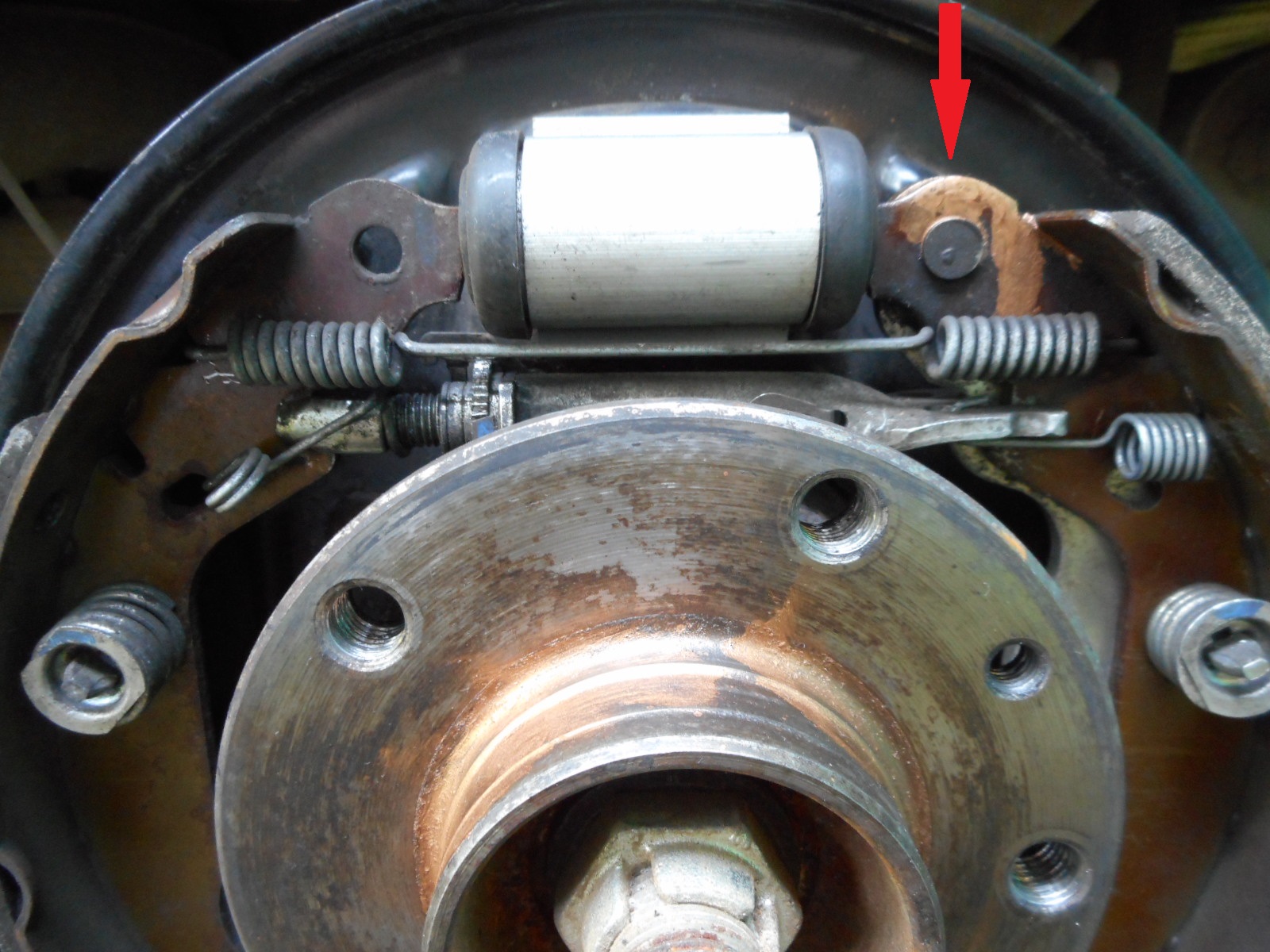

Сообщение от Василий Алибабаевич Посмотреть сообщение
пластина ручника на колодках закисла насмерть,
Залил медной смазкой.

На очередном ТО приговорили к замене в задних тормозах ремкомплект пружин и механизм подвода колодок.
С пружинками (1987475396) всё ясно, берём Bosh, а с механизмами вопрос - покупать родные (77 01 208 061) или есть приемлемые замены?

Установили по факту механизмы подвода Gallant GLRK11 и ремкомплект пружин Quick Brake 1050021
