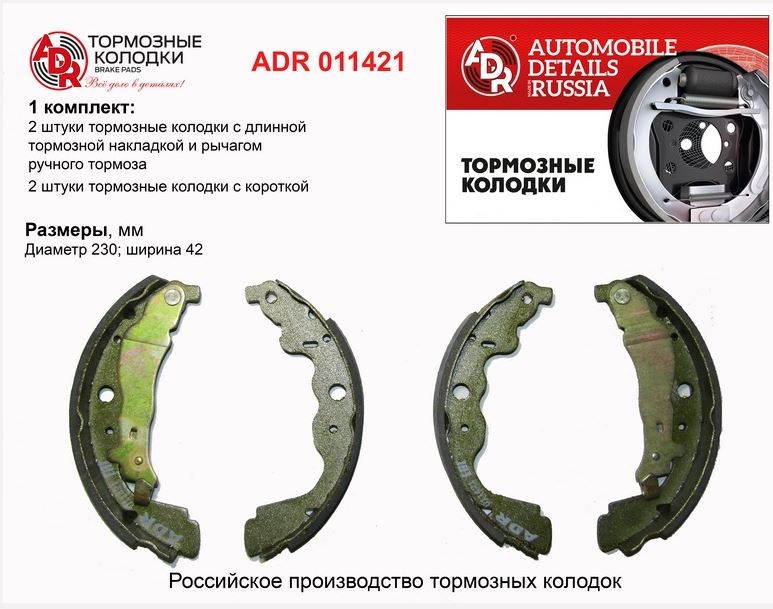

А кто нибудь пробовал брянские колодки ADR 011421?
https://www.autodoc.ru/man/6874/part...1421?tab=talks
