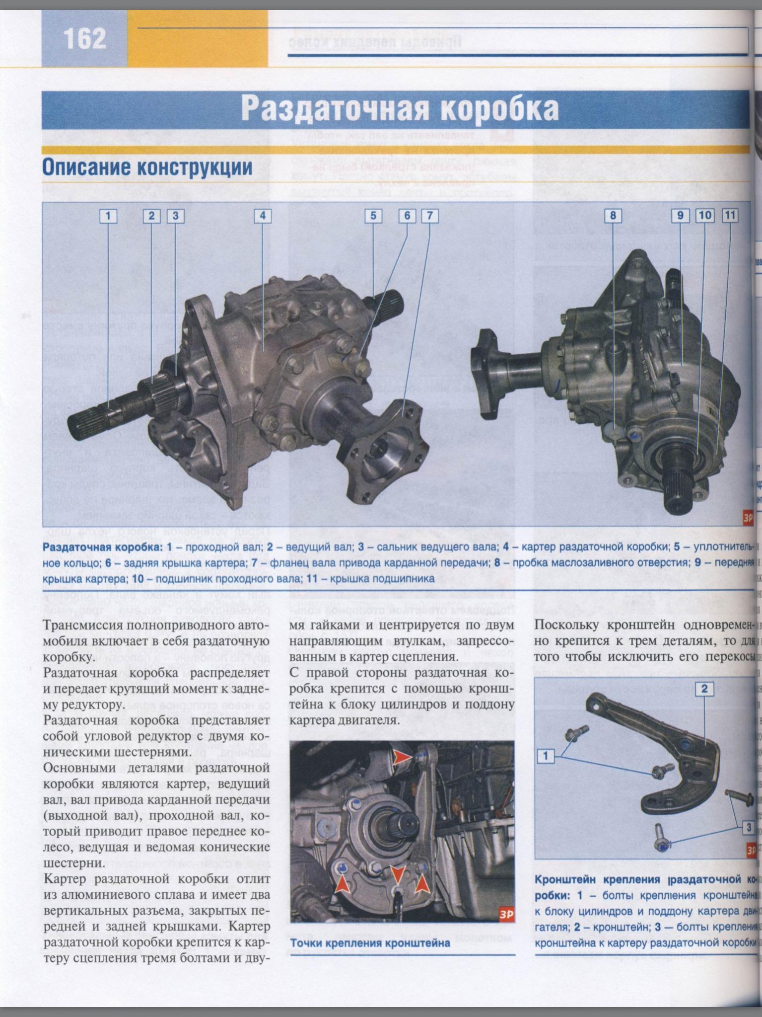

На взрыв схеме отметил сальники, которые планирую под замену.
Пока план заменить внешний сальник самый большой (ближе к правой части) и следующий за ним влево (их номера 8200983401, 8200983399). Тот который большой стоит 2400 (но вот хочу попрообовать аналог чуть потоньше), а следующий в сторону коробки 1700, его похоже надо брать оригинал. Всё ли так делаю?
