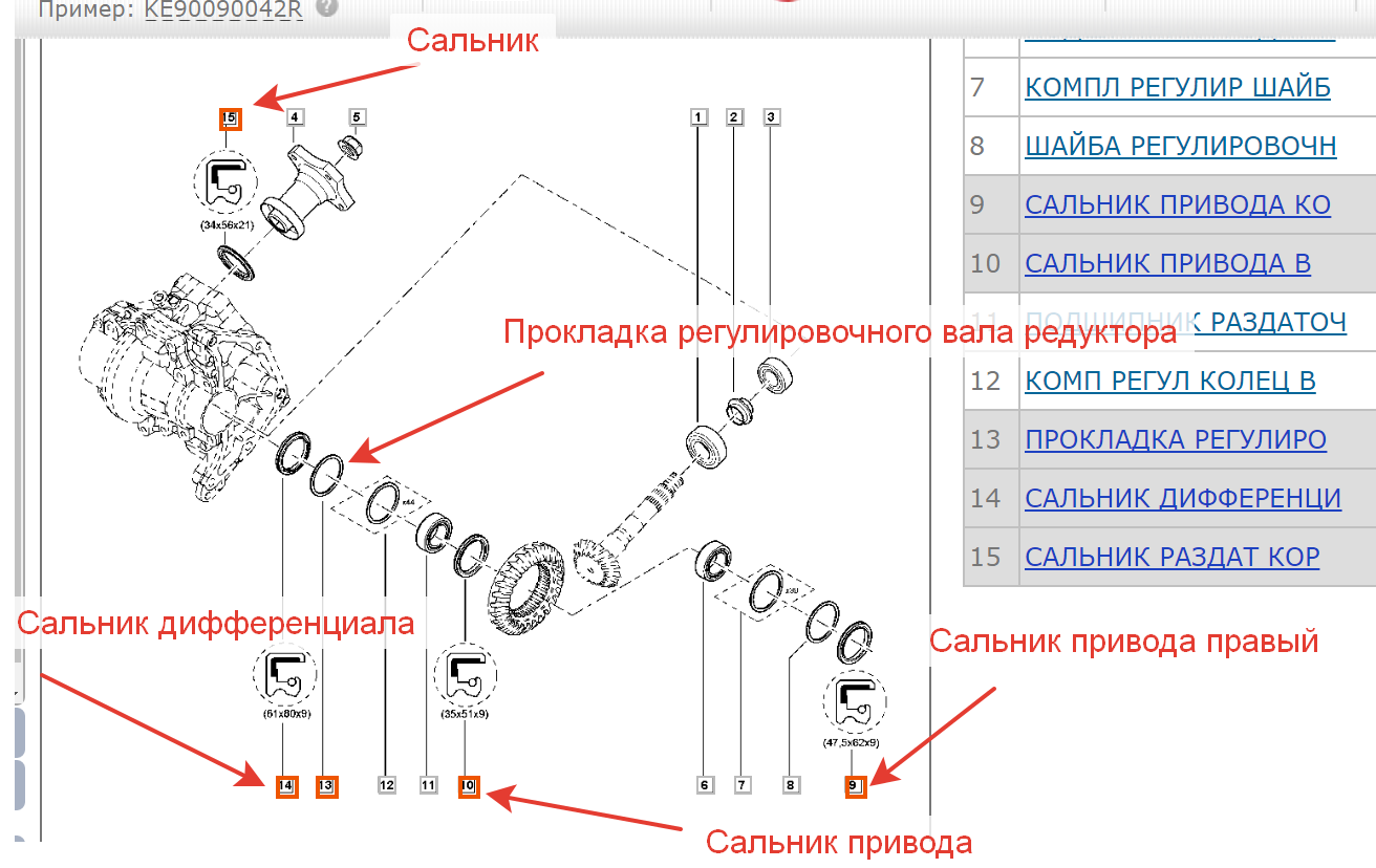

Раздатка вся в масле. На сервисе сказали надо менять сальник. Гарантии нет. Пробег 52000, авто скоро 4 года. Подскажите какие з/ч приобрести и к чему быть готовым?
Прокладок там туча. Не понятно что заказывать. Вот снимки с оригинального каталога. Сальники там подписал. С чем бывают проблемы?

Сообщение от object_404 Посмотреть сообщение
Фото бы увидеть, что за течь и в каком месте.
Если между корпусом мкпп и редуктора то это может быть, сальник дифференциала мкпп, или сальник внутренних приводов, по любому снимать угловой редуктор и заменить оба сальника.
Остальные подтеки масла из сальников и прокладок и пробок возможно увидеть и поменять снаружи.
