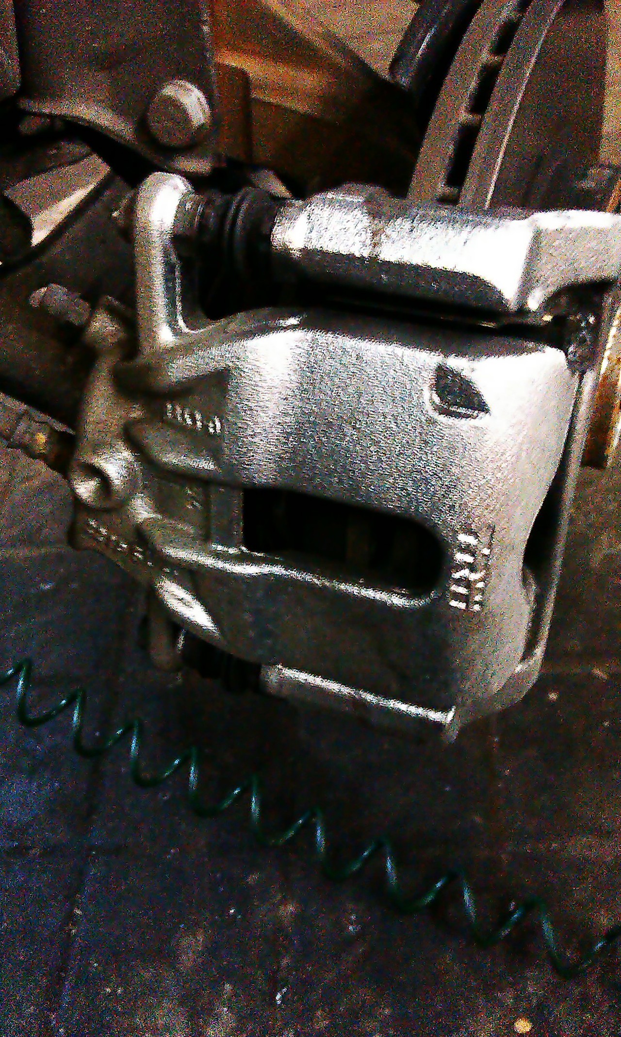

Комментарий модератора
Ky6uk:
ВНИМАНИЕ на АВТОФРАМОСЕ ставят разные суппорта на моторы 1,6
Надо убедиться, какого размера стоят колодки. Большие или маленькие !!!!
На дизельные моторы 1,5 dci ставят большие колодки , как на 2,0 мотор !!!

Замена колодок на Дастере.
на третьей странице в pdf есть информация по размеру дисков.
Размеры колодок TRW.
Из техноты-Дастер. Некоторые данные на диски, барабаны и колодки.
В чём разница колодок с авс и без абс?
**** В любых вариантах установки диски+колодки возможны скрипы и посторонние шумы при торможении !!!
Эффективность тормозов , после замены колодок или диски+колодки, достигается не сразу, а через какой-то промежуток времени и определенного пробега, причем каждый раз индивидуально.
Скрип не является гарантийным случаем !!!!,хотя есть случаи в инете, когда дилеры колодки меняли по гарантии
