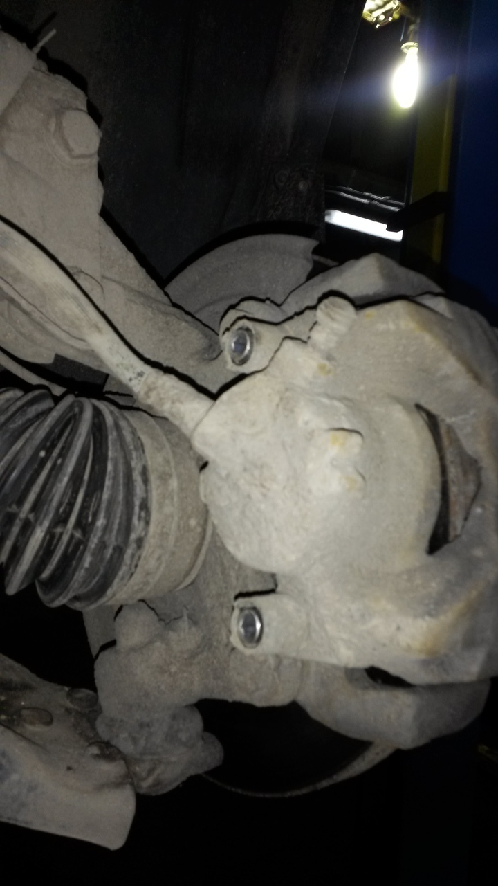

Сообщение от Чалый Посмотреть сообщение
тут сразу купить негде а снимать лишний раз и разбирать не хочется
Достаточно взглянуть на суппорт(фото), если есть вот такая пружина-значит колодки 155мм, ну а если нет, тогда - 116мм.
