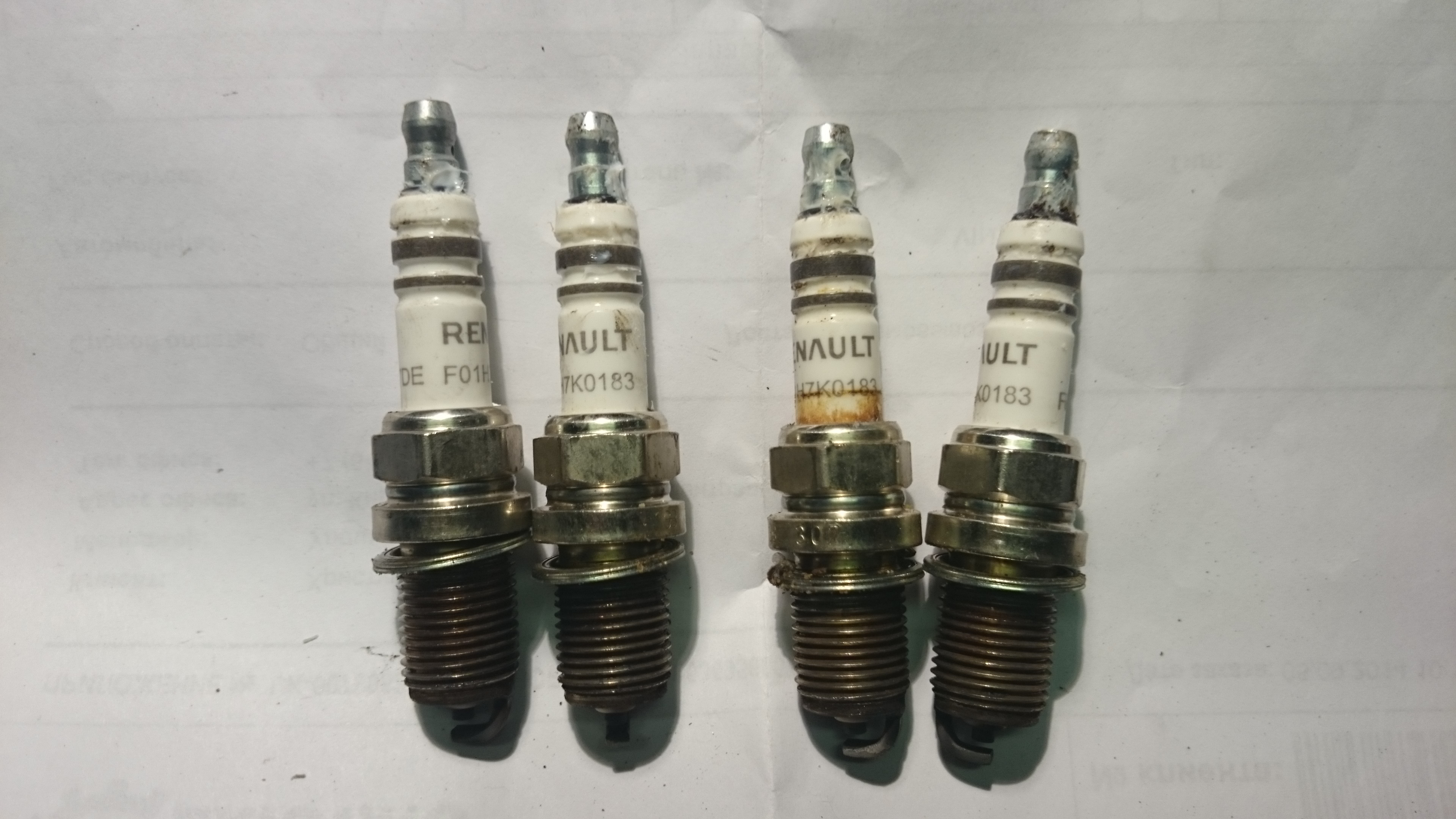

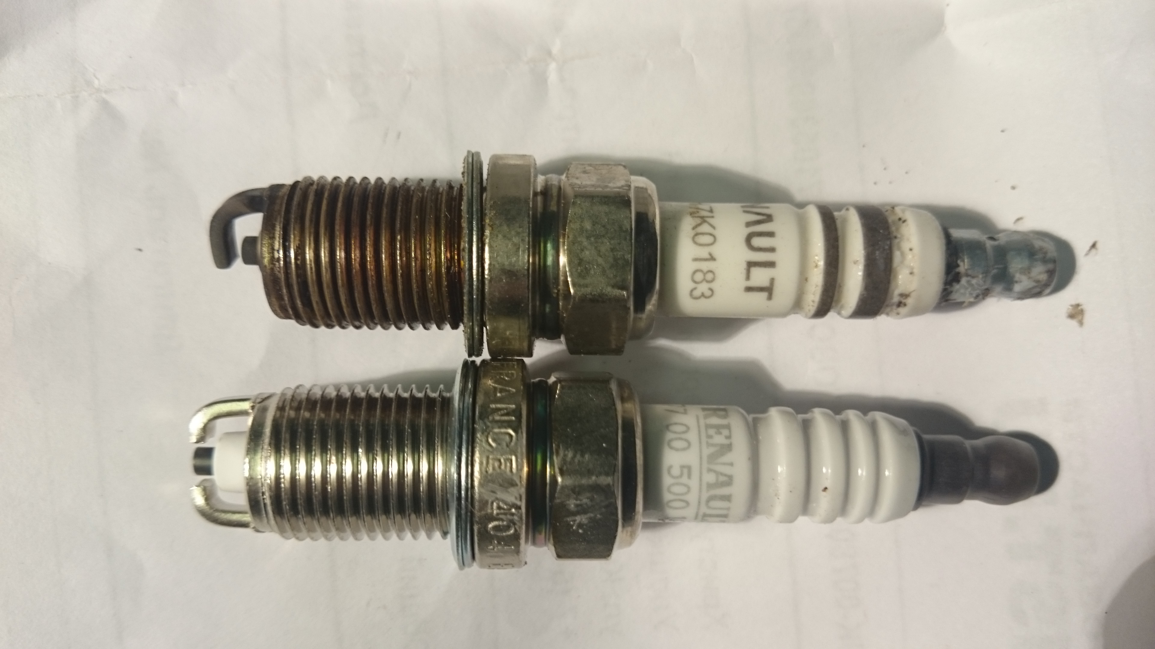

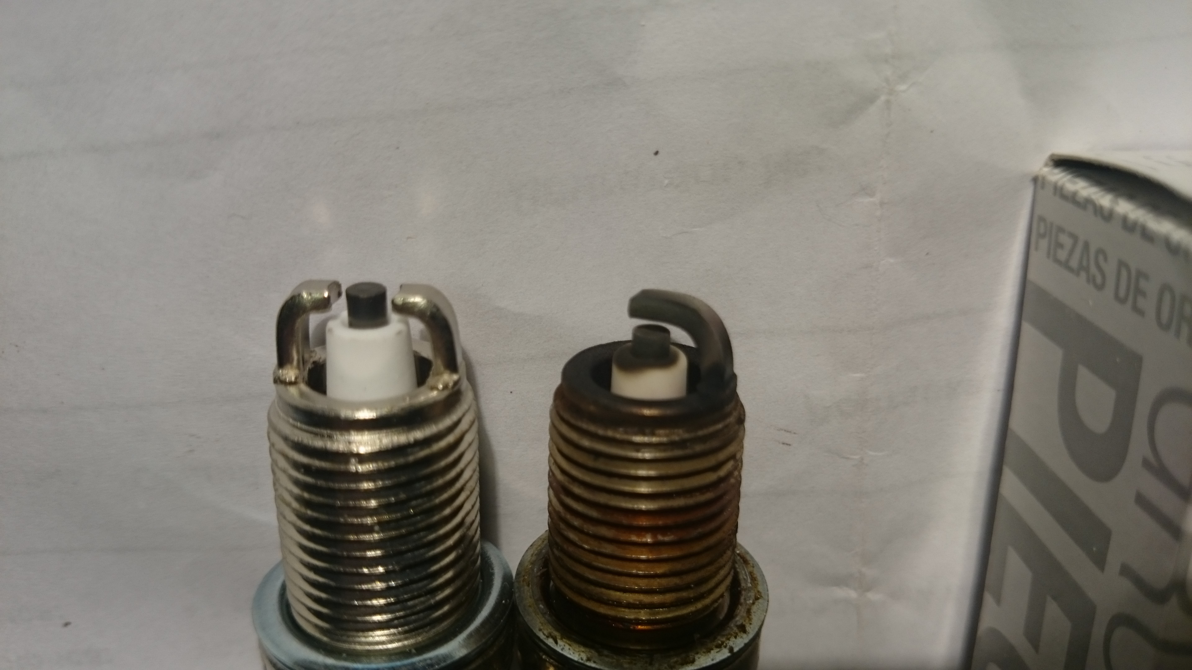

madmaxxx73, может быть в свечах дело? Небось оригинальные стоят made in Engels-city.
А свечи на ТО-2 ОД поставил вот такие: 224018651R
