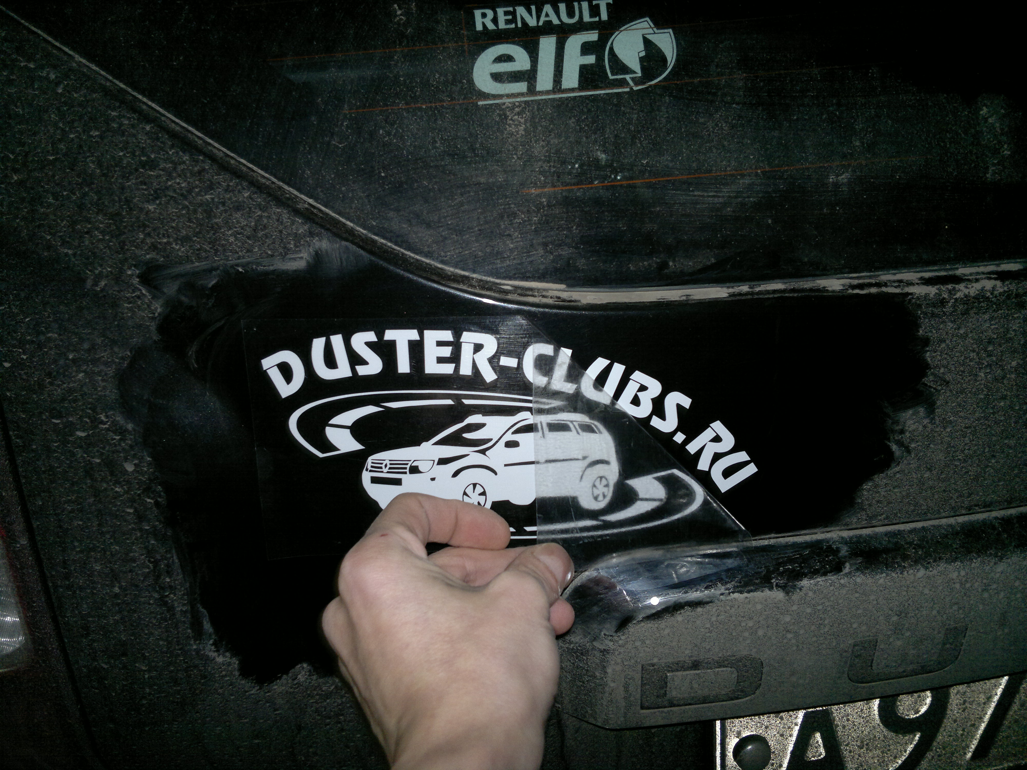

Итак поверхность готова для монтажа. Готовим саму наклейку (хоть ранее монтажная пленка была разглажена по поверхности наклейки, но со временем и от разницы температур монтажка отстает от поверхности наклейки). Ракелем (можно использовать что либо плотное, но не оставляющее задиры на пленке, например дискету 3,5" - ранее неоднократно выручала) проглаживаем монтажку. Так как у меня две наклейки под одним целым куском монтажки аккуратно разделяю канцелярским ножом на две части (при этом бумажную подложку не разрезаю - кому как будет удобно)
Аккуратно отделяем монтажную пленку от бумажной подложки, следим чтобы наклейка (символы) оставались на монтажке, при необходимости аккуратно придерживая монтажку натянутой поддеваем канцелярским ножом не прилипший к монтажке символ (можно увидеть на первом вложении в миниатюрах, символ S не прилип полностью к монтажке)
Монтажную пленку с прилипшими символами позиционируем на подготовленное место и аккуратно прикладываем (следим чтобы при монтаже у нас не оказалась вздутий пленки, пузырей, складок или смещения)

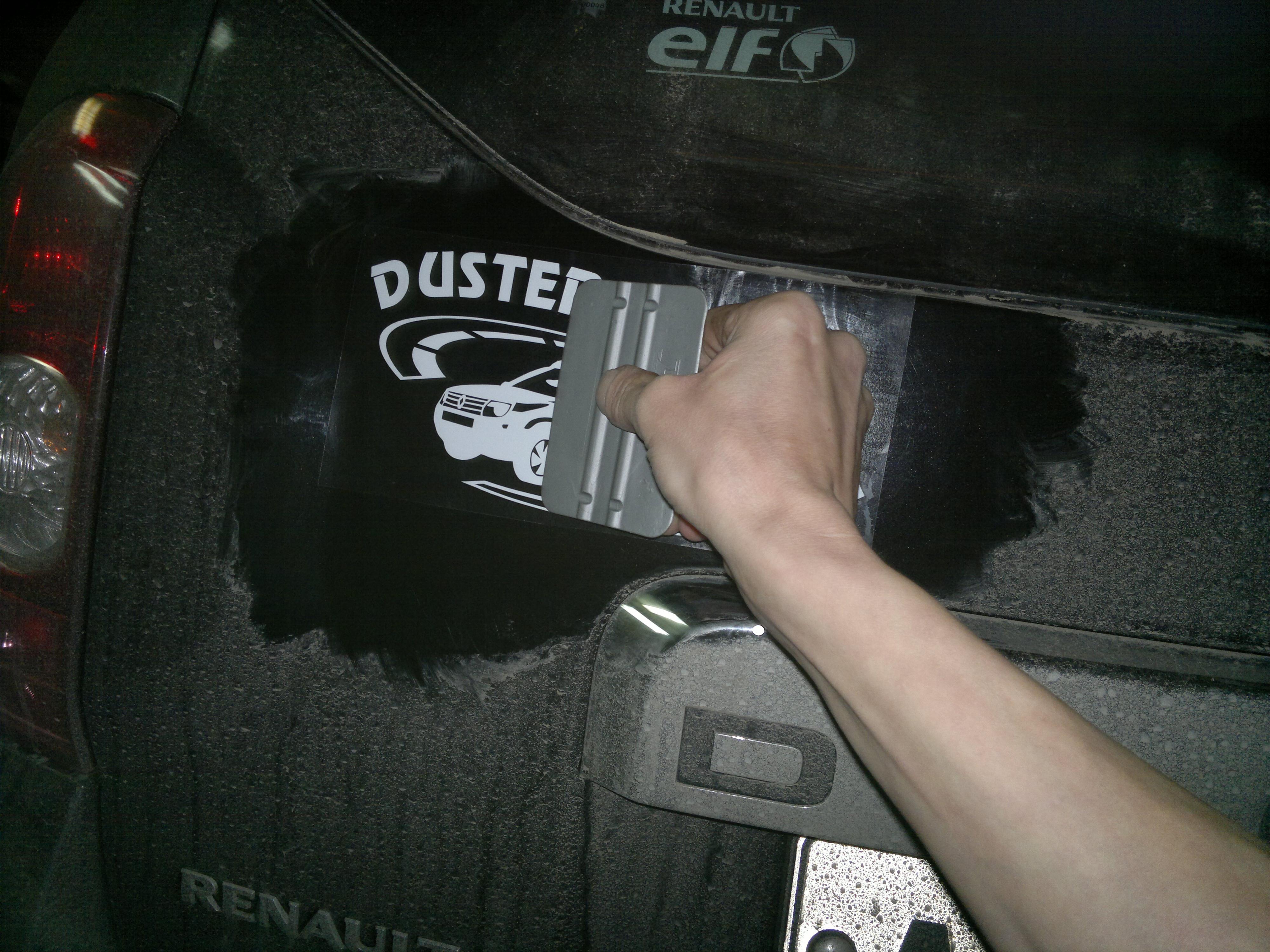

Ракелем разглаживаем наклейку на поверхности через монтажную пленку.

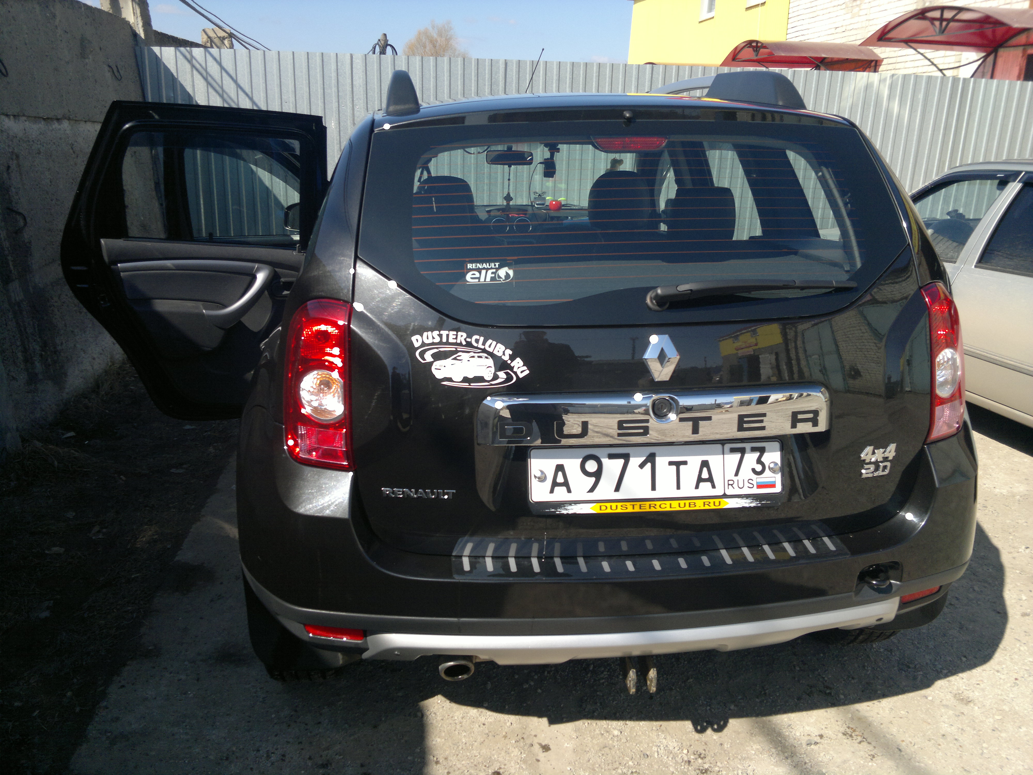

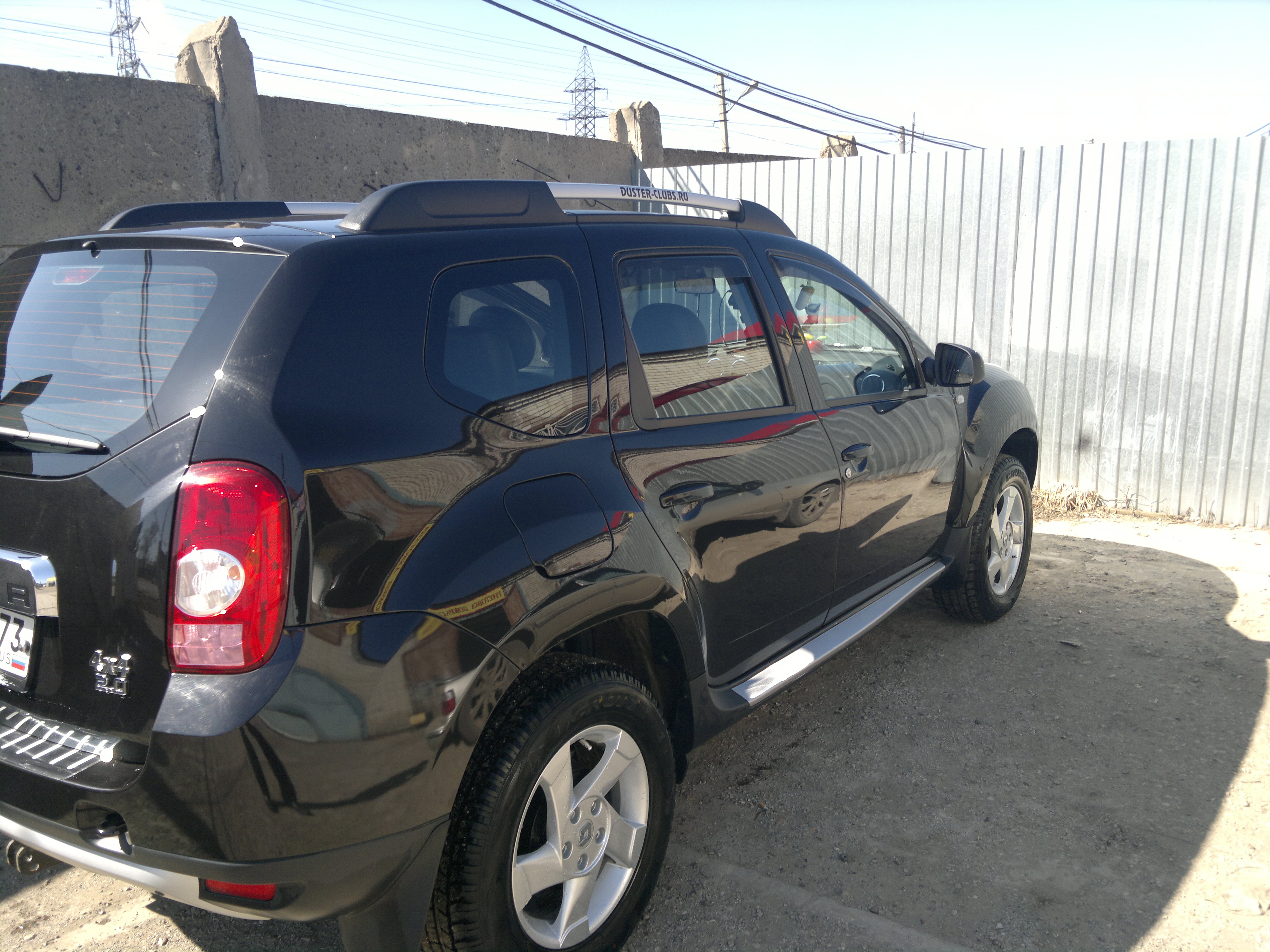

Аналогично наклеиваем на второй рейлинг текстовую наклейку и наклейку (логотип)
ЗЫ Добавлю фото наклеек на чистой машине... На чистой ИМХО будет симпатичней
ID:	6220   Нажмите на изображение для увеличения
ID:	6221   Нажмите на изображение для увеличения
ID:	6222   Нажмите на изображение для увеличения
ID:	6223   Нажмите на изображение для увеличения

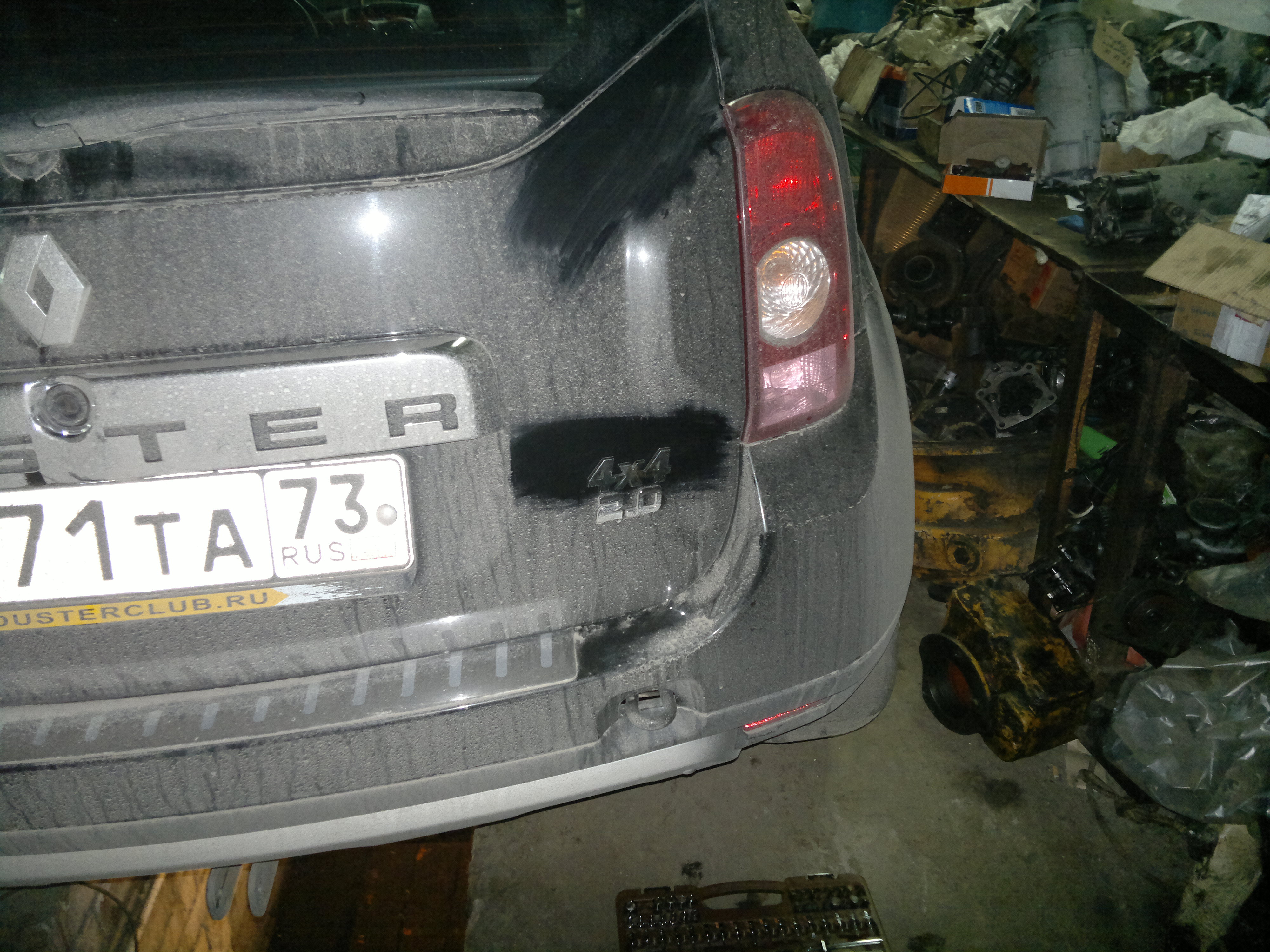

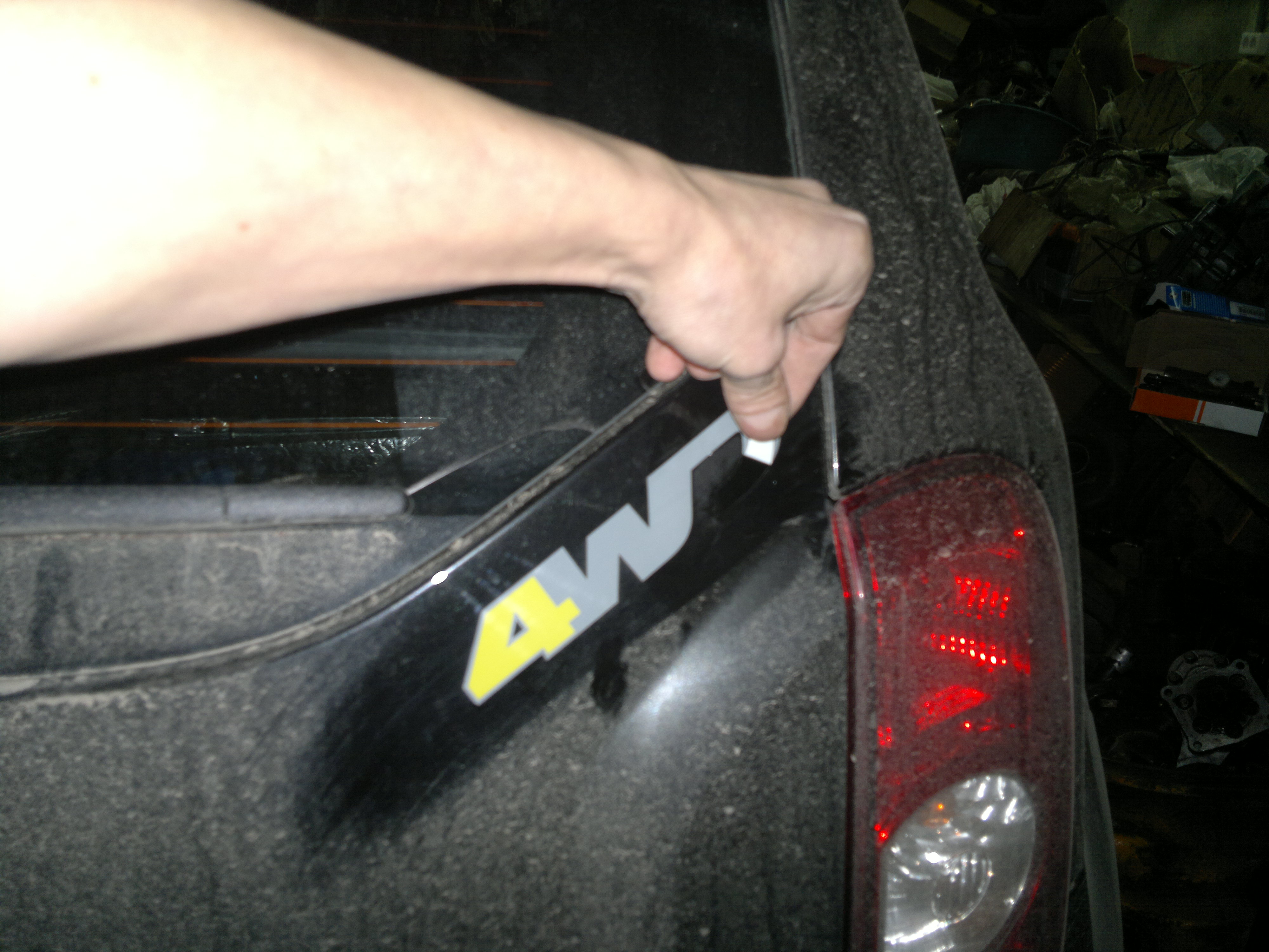

Старый 13.04.2013, 21:01   #43
По умолчанию Штатная 4WD на Китайскую 4х4
Начитавшись форумов, решил заменить штатную 4WD на Китайскую 4х4...
Аккуратно поддев с одного края штатную наклейку отделяем от кузова автомобиля (необходимо осуществлять эту процедуру при хорошо прогретом кузове автомобиля). Штатная наклейка имеет бумажную основу и легко рвется, так что отделяем потихоньку аккуратно...
Подготавливаем место наклеивания нашей эмблемы 4х4 (очищаем, обезжириваем и даем высохнуть поверхности). Отделяем защитную бумагу с клеевой основы эмблемы и монтируем на кузов автомобиля.
ID:	6225   Нажмите на изображение для увеличения
ID:	6226   Нажмите на изображение для увеличения
