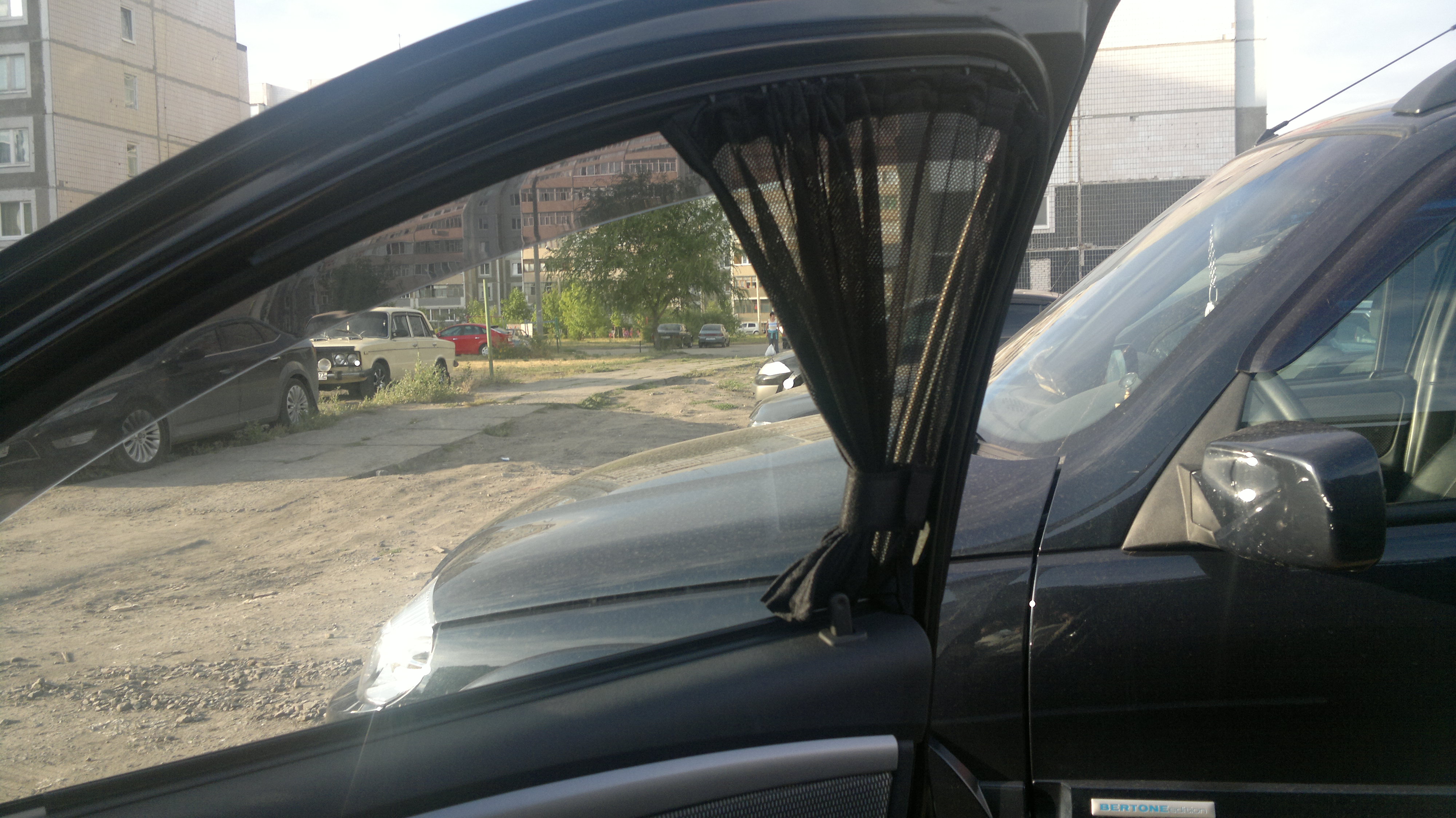

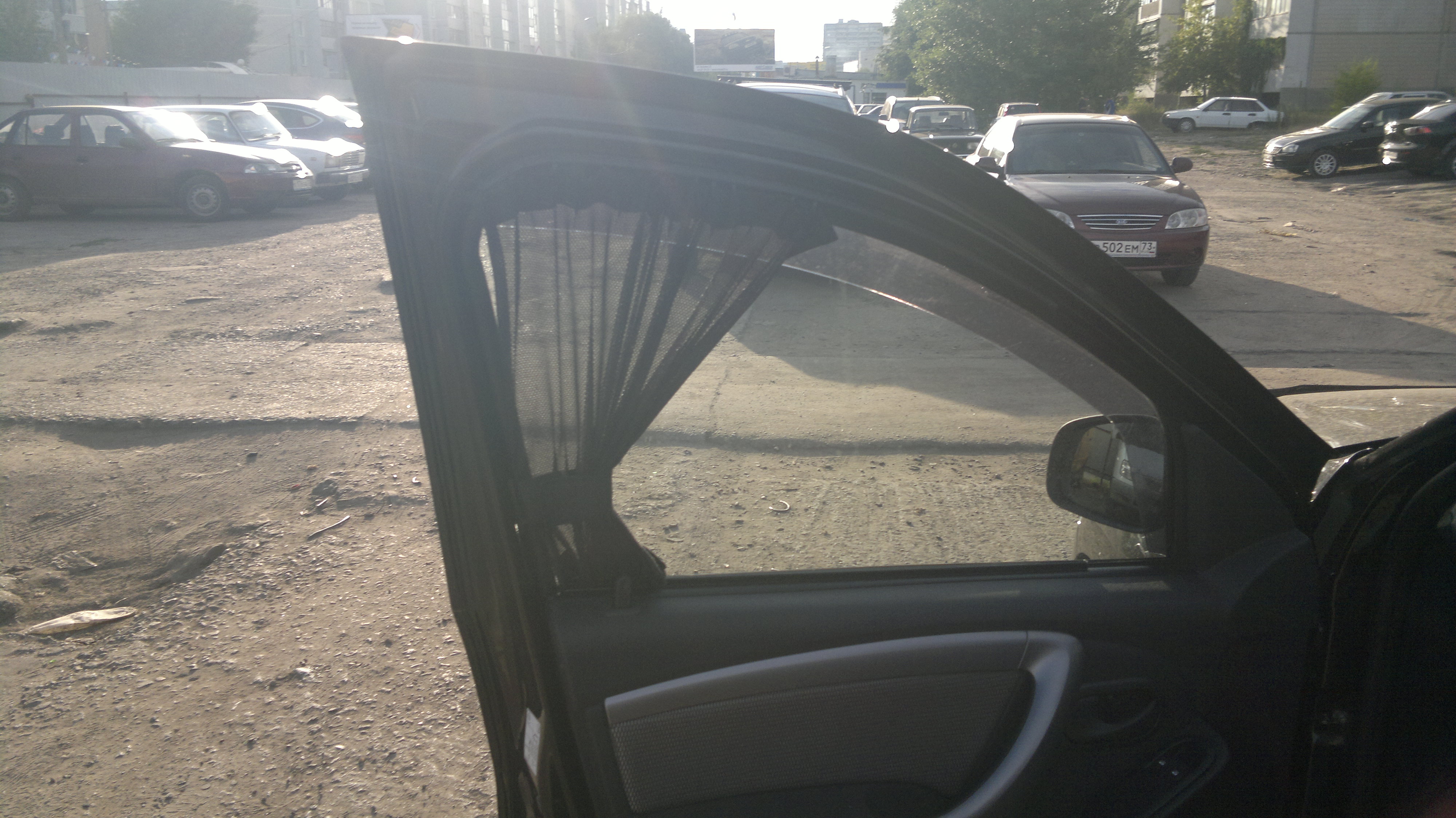

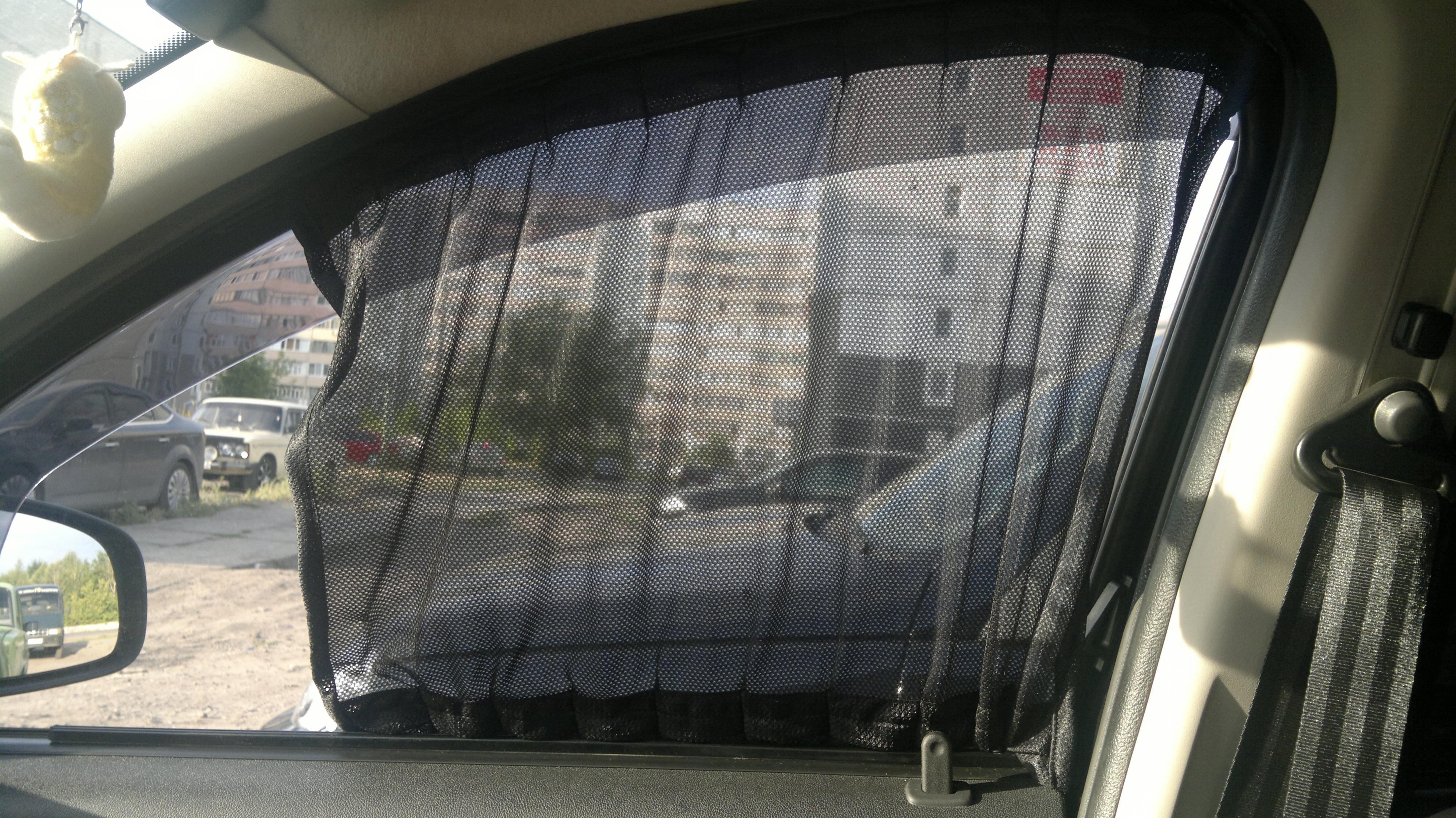

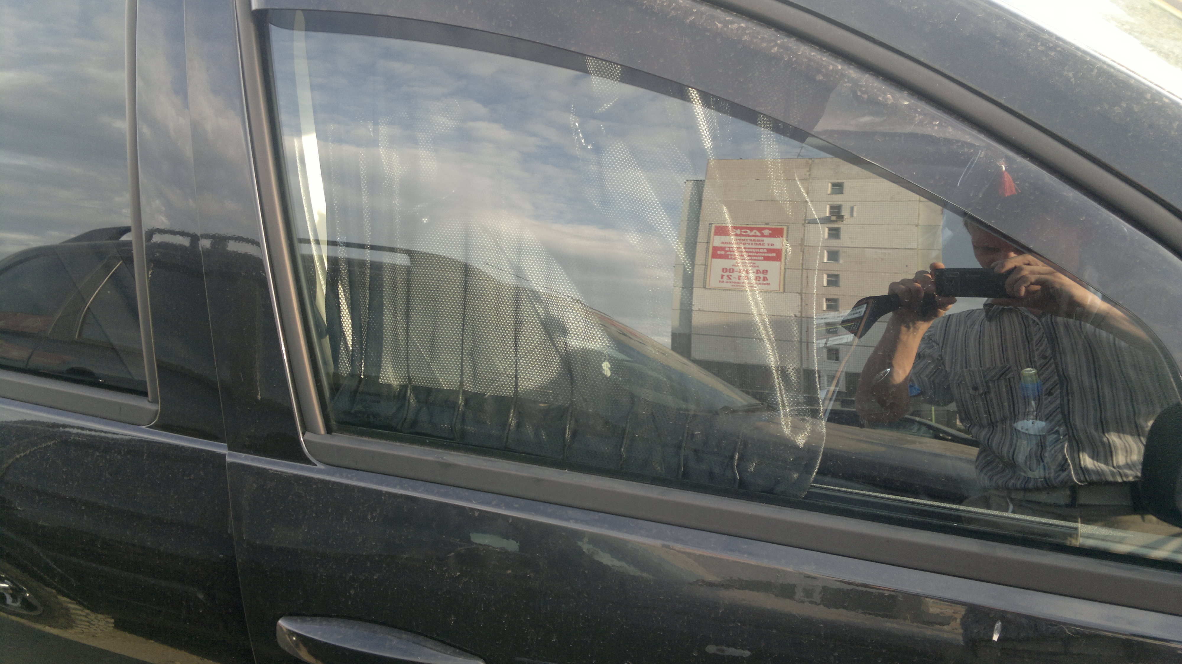

По умолчанию Шторки на передние боковые стекла.
С тонировкой задних стекол и без тонировки передних боковых авто смотрится не законченным в части окон...
Подглядел у Sapsana шторки, понравилось...
Решил и себе установить шторки на передние боковые стекла...
ЗЫ теперь машинка смотрится законченной ИМХО (для некоторых это "аля-катафалк" или "привет от камазиста", но мне вид понравиля)

Влад, хорошо смотрится. Молодец!

Skipper-Влад, а что за фирма у шторок?
Влад, не в обиду, но... Лучше без них. Мне не то что бы идея не нравится, просто чисто по человечески предостеречь хочу, уже были опыты у людей, поверь. Эти шторки гораздо хуже самой глухой тонировки. Через глушь просто не видно ни хрена, а через эти, думаешь что видно, а на самом деле не видишь нормально. Именно из-за сетчатой структуры внимание рассеивается, или что-то такое, не знаю как правильно объяснить "по научному".
Мой хороший знакомый так попал в прошлом году с этими сетками. Стаж более 25-ти лет у мужика, ни одной аварии. А тут здравствуйте. И ещё случаи знаю не по наслышке.
В общем, решай сам конечно, но я бы не ставил от греха.

Андрей, я езжу почти целый год с такими, недавно поменялся с женой у нее вообще сплошные. И она и я со шторками не ездим, только на парковке зашториваем окна от чужого глаза. Очень удобно. Ну и конечно на дороге нужно быть более внимательным с ними.
Китай, покупал на рынке
More, спасибо за предостережение, когда за рулем шторки складываю...

Я промолчу по поводу эстетики этих занавесок.

На вкус и цвет - товарисчей неть!!!
Старый 21.07.2013, 10:08   #149

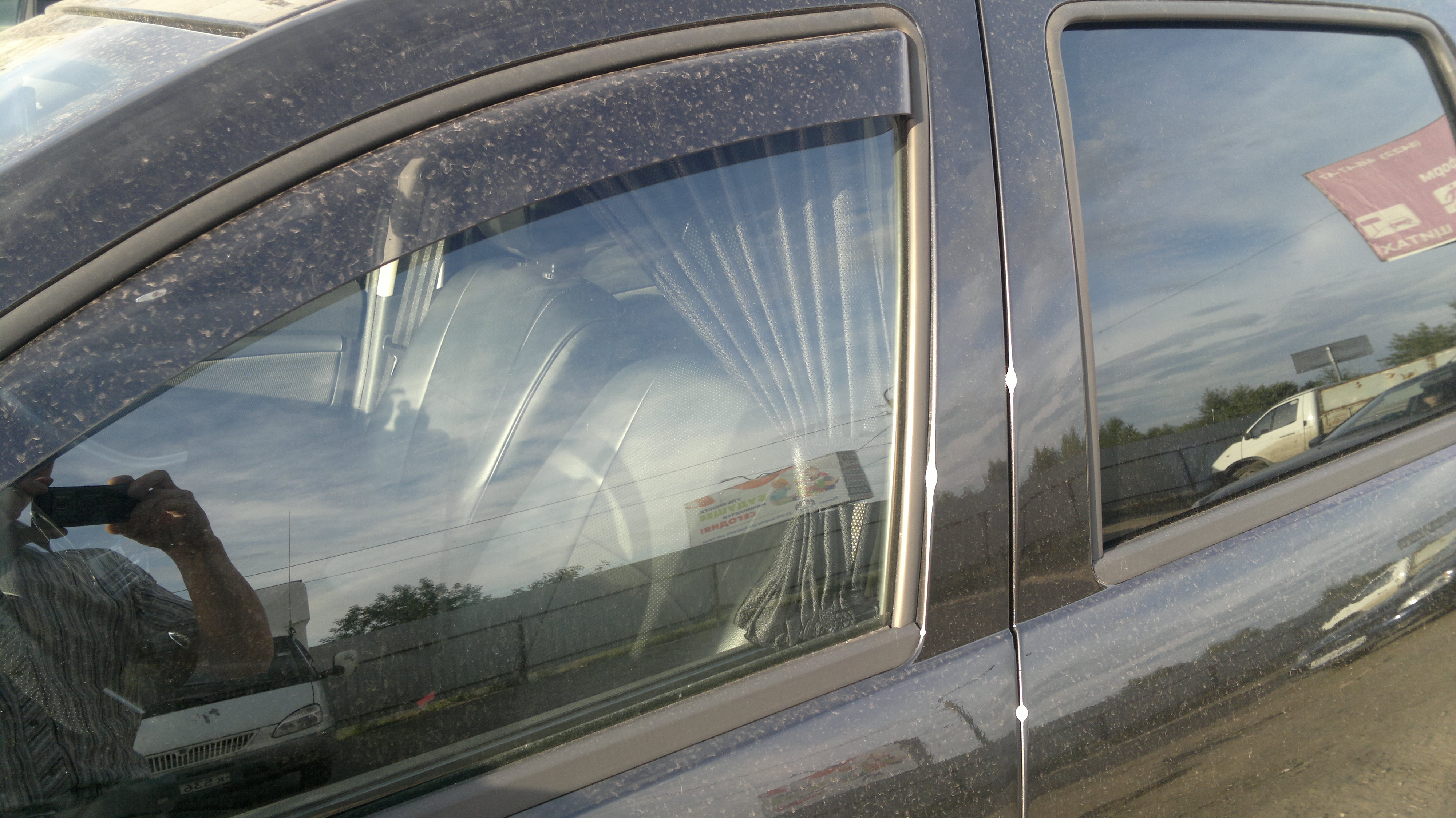

я что то приложил, померил и не стал брать, грубовато сели.
Заказал что то в виде рулонных шторок, чтобы прикрываться на парковке или стоянке и они были быстро съёмные. Так же есть силиконовая тонированная плёнка, вот такая, вроде стоит 1000 руб. метр на метр.

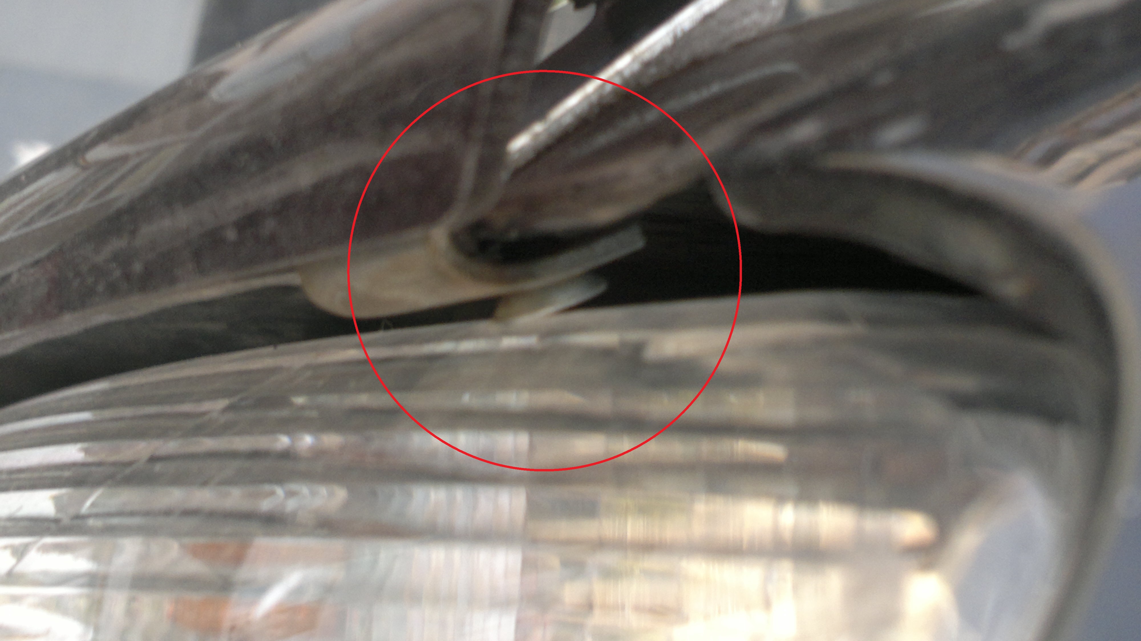

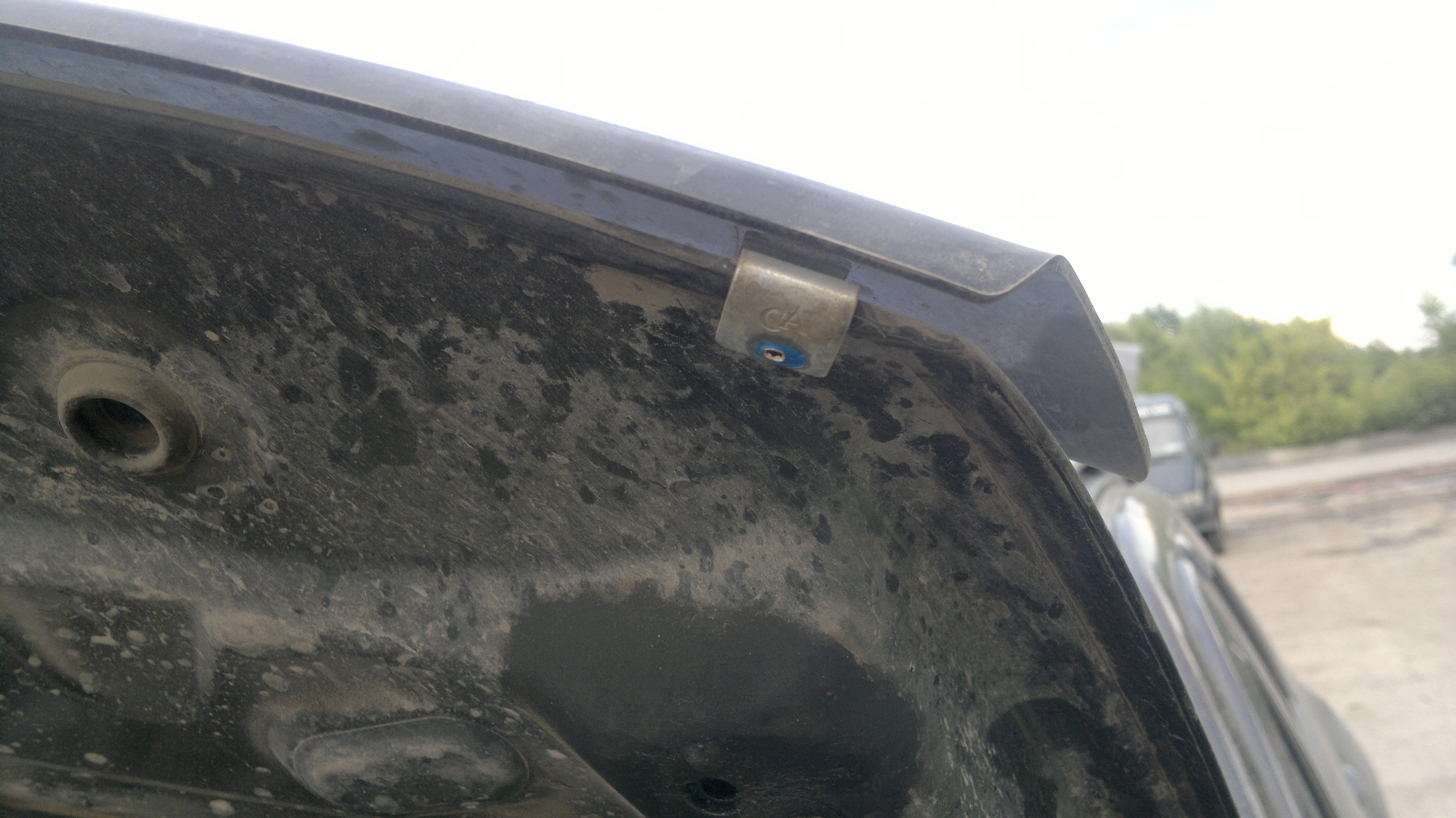

Установил дефлектор капота от www.prodeflektor.ru
Сегодня случайно обнаружил небольшой недочет в креплении дефлектора капота...
Головки винтов крепления крайних точек дефлектора упираются в фары, это ни есть гуд... В выходные на рынок (там хороший бутик метизов) на подбор винтиков с полукруглой головкой...

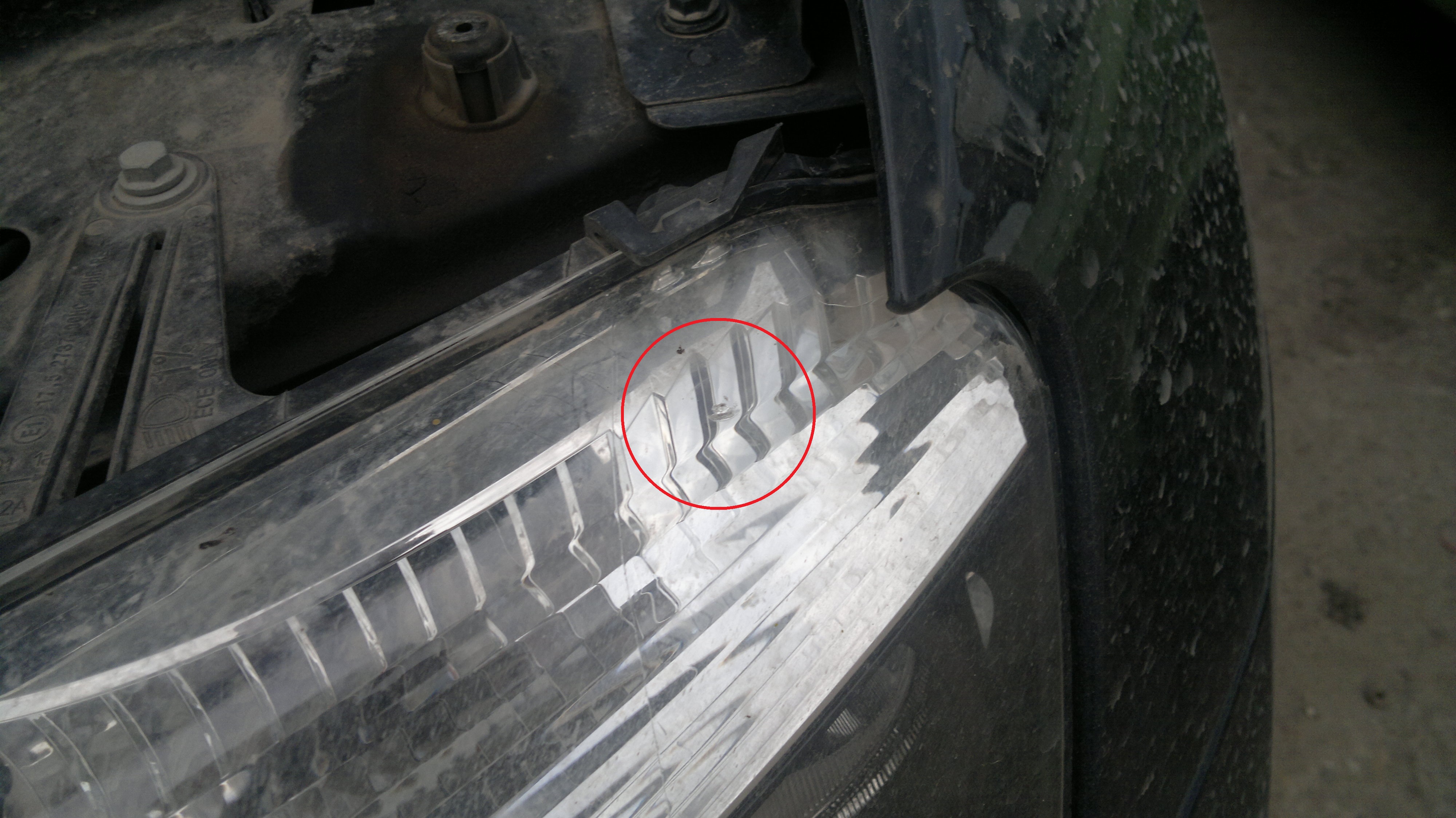

Такие винтики в Ульяновске купить оказалось проблемно, нашел только в одном из магазинов метизов да и то на 12 (2 мм стачивал). Перекрутил винты крепления дефлектора, так же с установкой оных на разъемный стопоритель резьбы...
ЗЫ Жаль что фары уже покоцаны...
МОРАЛЬ: семь раз отмерь - один отрежь!
Наклей на эти коцки полосочки 3м скотча, нц не по всей длине фары, а только в месте контакта со шляпкой болта. Я так на своем Лачике делал, там такая-же хурма получалась.
Старый 29.07.2013, 22:12   #157
БИг-64, спасибо Игорь, буду до зимы пробовать аккуратно залить эпоксидкой и полирнуть...
Старый 29.07.2013, 22:19   #158
Сообщений: 5,419
так опять получится контакт головки болта со стеклом фары. Может мне казалось, но у меня постепенно дефлектор опускался, хотя крепления были завинчены плотно. Просто на лачетти-клубе описывались случаи, когда появлялась трещина на стекле фары. Так, что амортизирующая прокладка не помешает.
Старый 01.08.2013, 10:26   #159
Болтик сделаем (есть мысля) и с фарой решим (Я ТАК ДУМАЮ), все будет ровно. Завтра приеду, пересекемся и обсудим.

Влад, вопрос актуальный! У меня пять сколов на фаре после проезда по ремонтирующемуся участку дороги. Расскажи как получится, а то у меня депресняк от всех этих сколов, Дасика жалко
