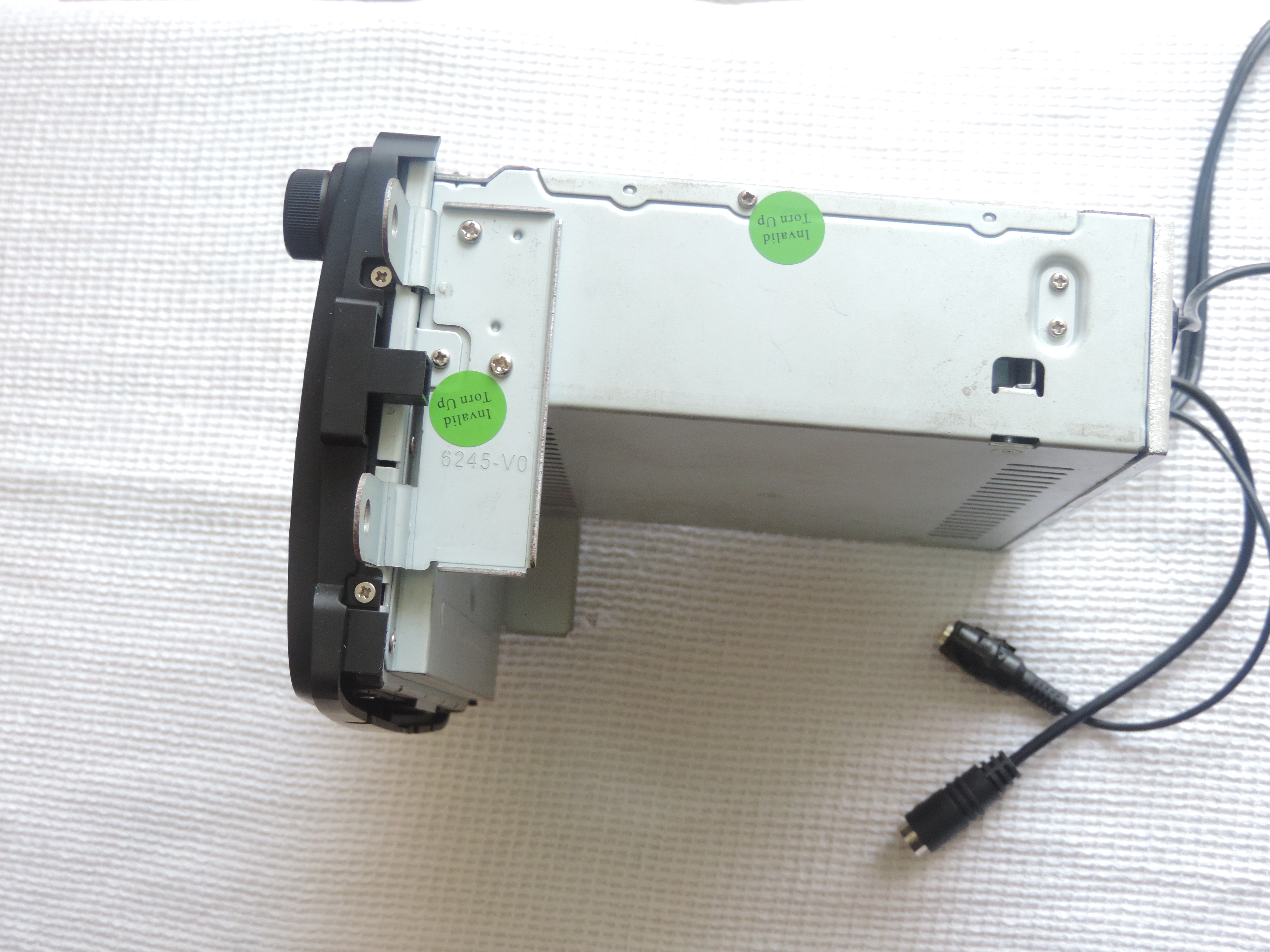

По умолчанию Пересвет магнитолы INTRO CHR-1414
Дошли руки и до пересвета в общую гамму магнитолы INTRO CHR-1414...
Теперь по порядку...
Снимаем серебристую окантовку центральной консоли
Аккуратно поддев снизу снимаем серебристую окантовку центральной консоли
Снимаем декоративную накладку центральной консоли
Аккуратно поддеваем от центра, затем верхнюю часть и выводим нижние фиксаторы
Код накладки на фото

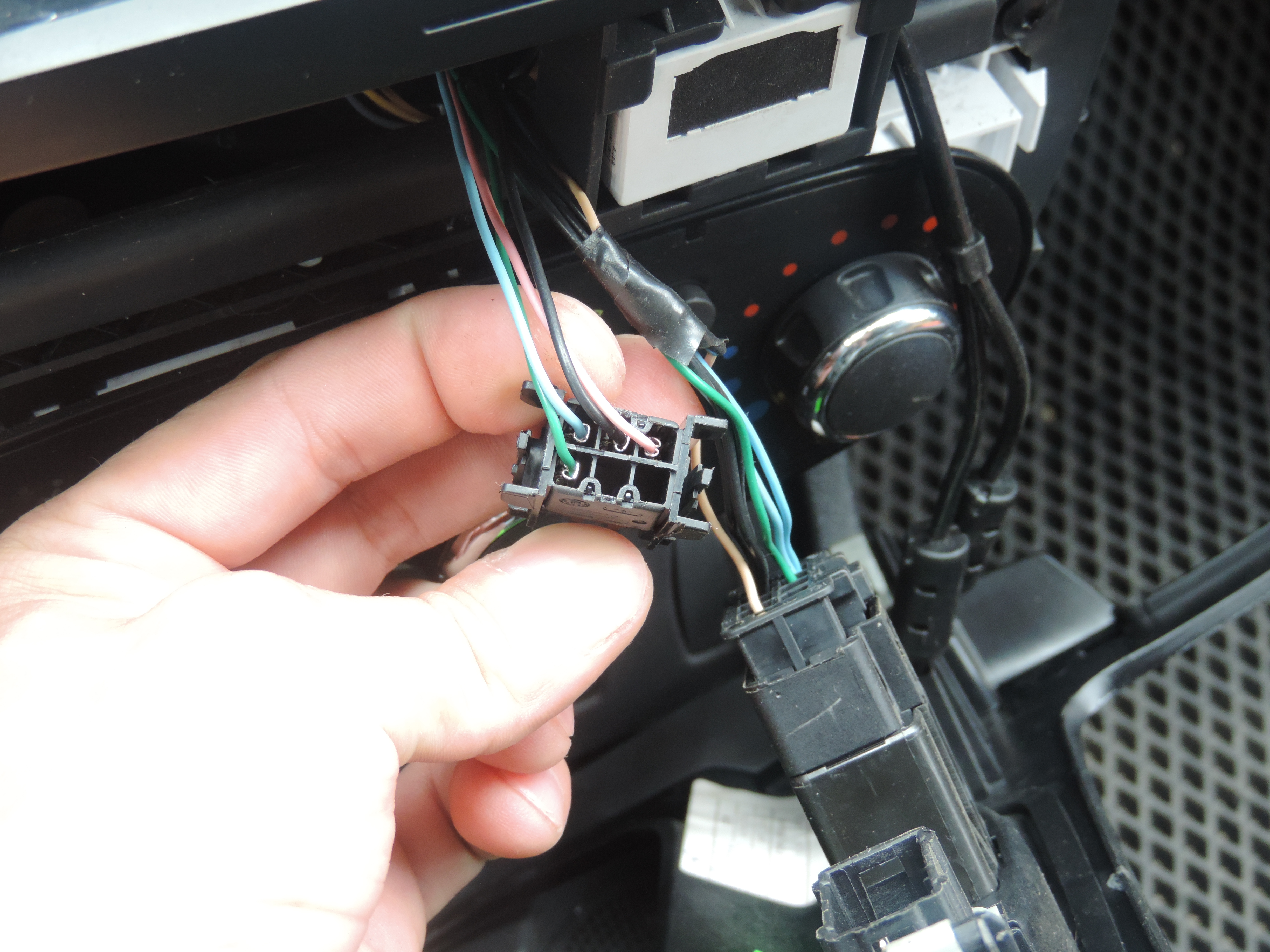

Отсоединяем разъемы с кнопок
Отсоединяем разъемы с кнопки центрального замка нажав на фиксаторы с боков разъема
Отсоединяем разъем с кнопки аварийной сигнализации нажав на фиксатор по центру разъема
Демонтируем магнитолу
Откручиваем 4 самореза (торкс 15) крепления магнитолы
Отсоединяем разъемы магнитолы
Вот с этим и будем работать
Снимаем лицевую панель магнитолы
Снимаем лицевую панель магнитолы открутив 8 винтов
Аккуратно поднимаем защелку разъема и извлекаем шлейф из разъема
Аналогично освобождаем второй шлейф, откручиваем винт крепления провода (провод с приемника GPS)
Снимаем ручки управления (круглые шайбы) аккуратно поддев их снизу...
Разбираем лицевую панель
Аккуратно выдвигаем фиксаторы разъема крепления шлейфа
Откручиваем винты крепления боковых плат с кнопками и извлекаем их
Перепаиваем оранжевые светодиоды на те что нам захотелось, собираем в обратной последовательности и любуемся проделанной работой...

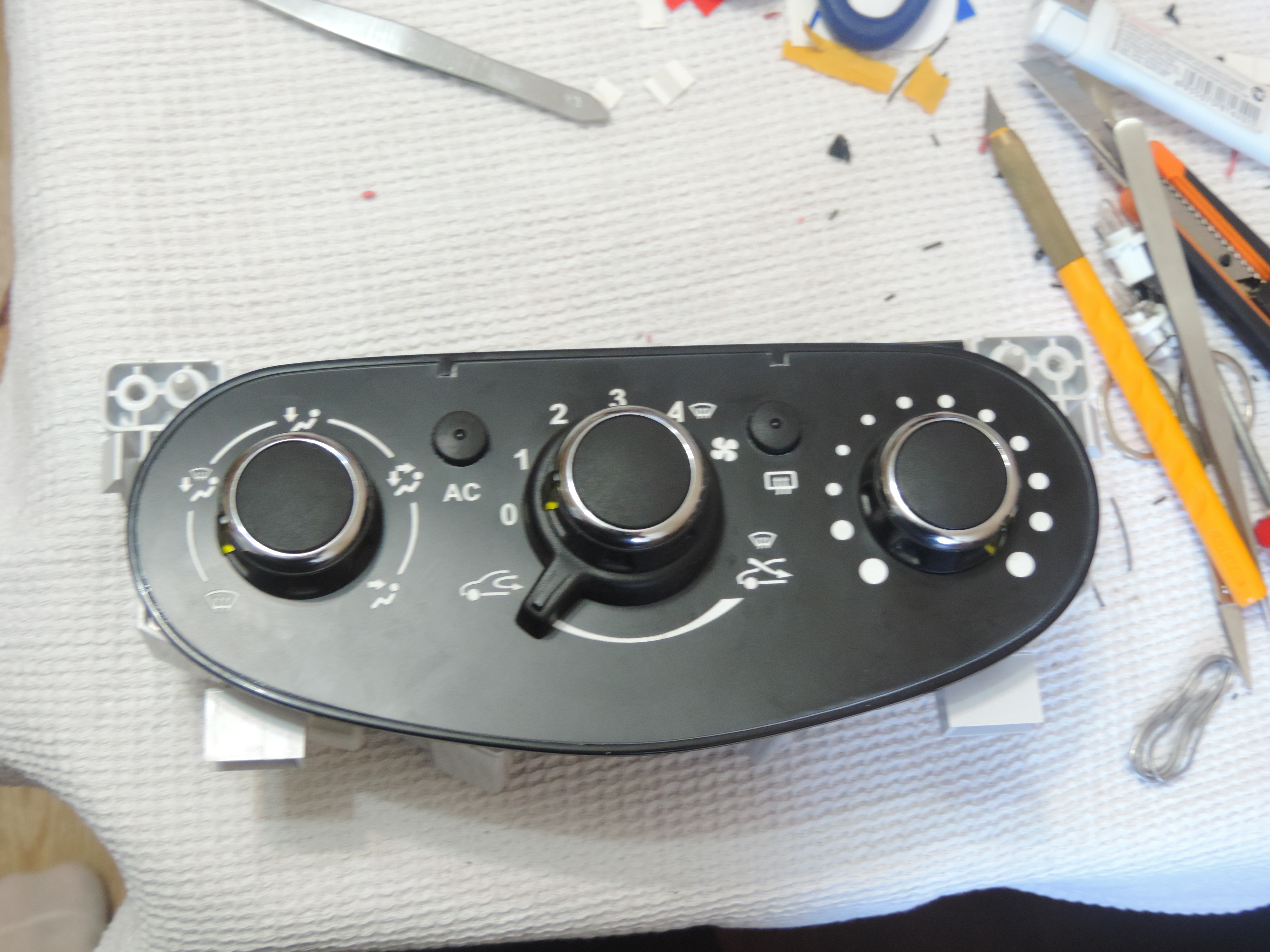

Старый 28.07.2014, 16:47   #534
По умолчанию Пересвет блока управления климатической установкой

Отстыковываем разъем нажав на фиксатор по центру (язычок фиксатора находится под планкой)
и извлекаем блок управления климатической установкой наружу...

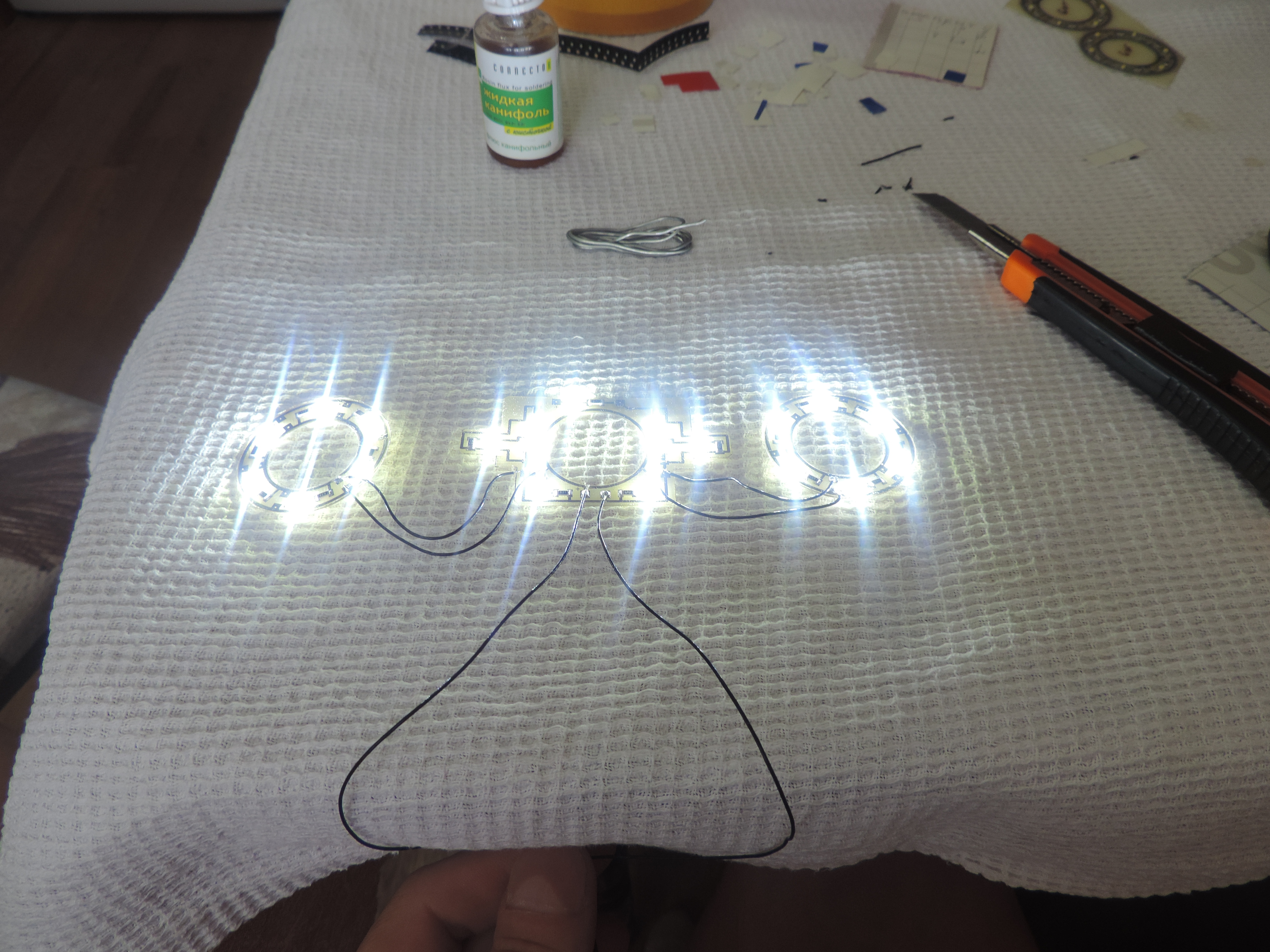

Платы с подсветкой
Ранее уже писал про изготовление плат
Заранее произвел монтаж плат
их обрезку и проверку
таким образом светит

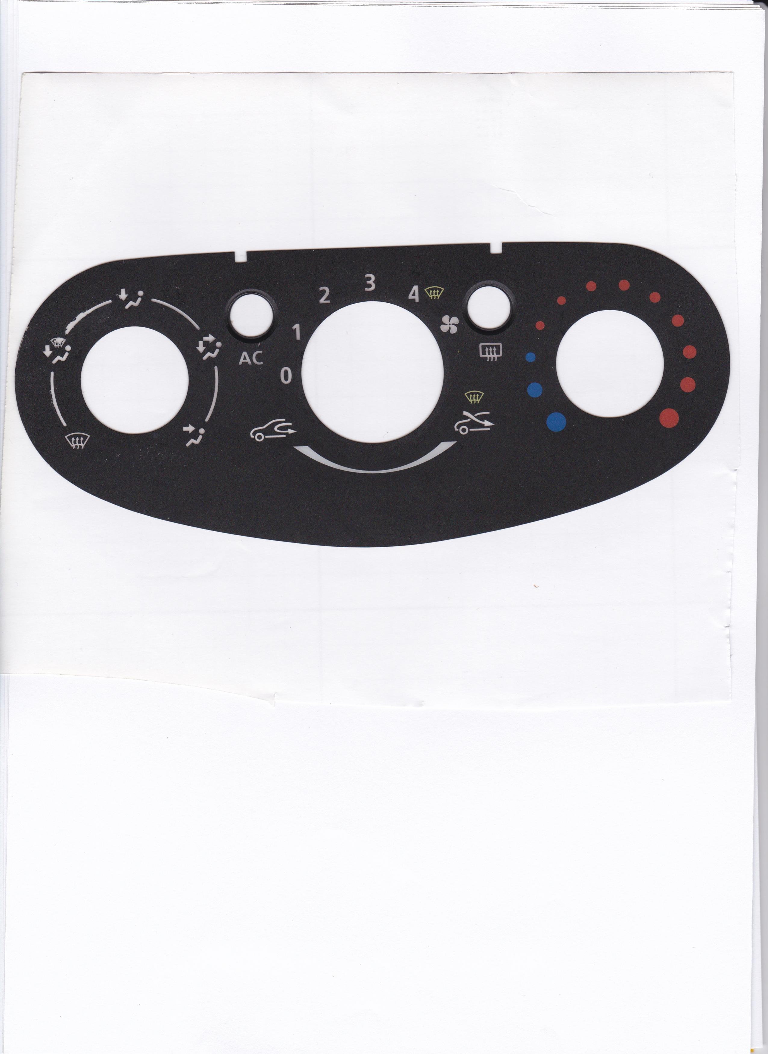

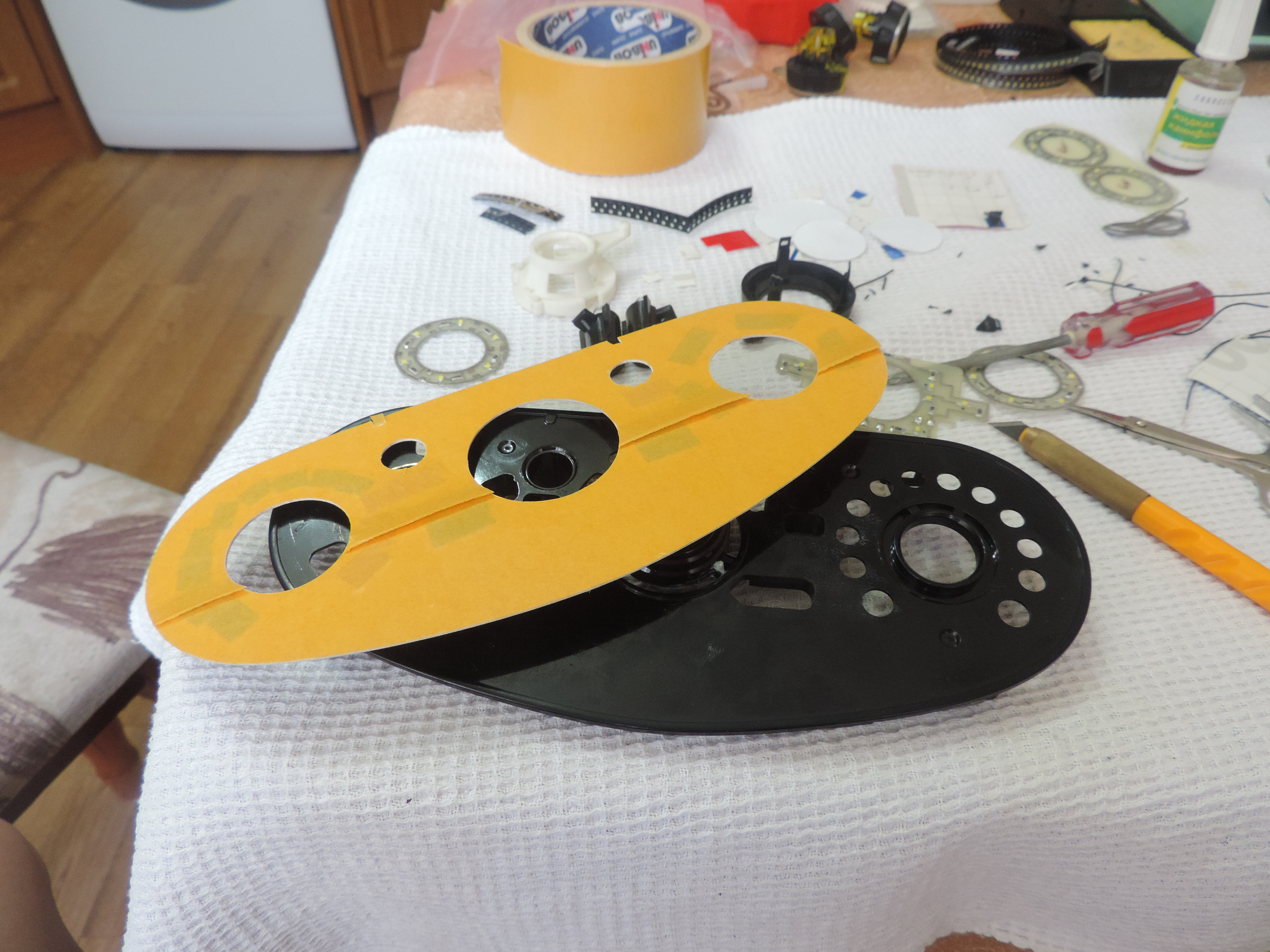

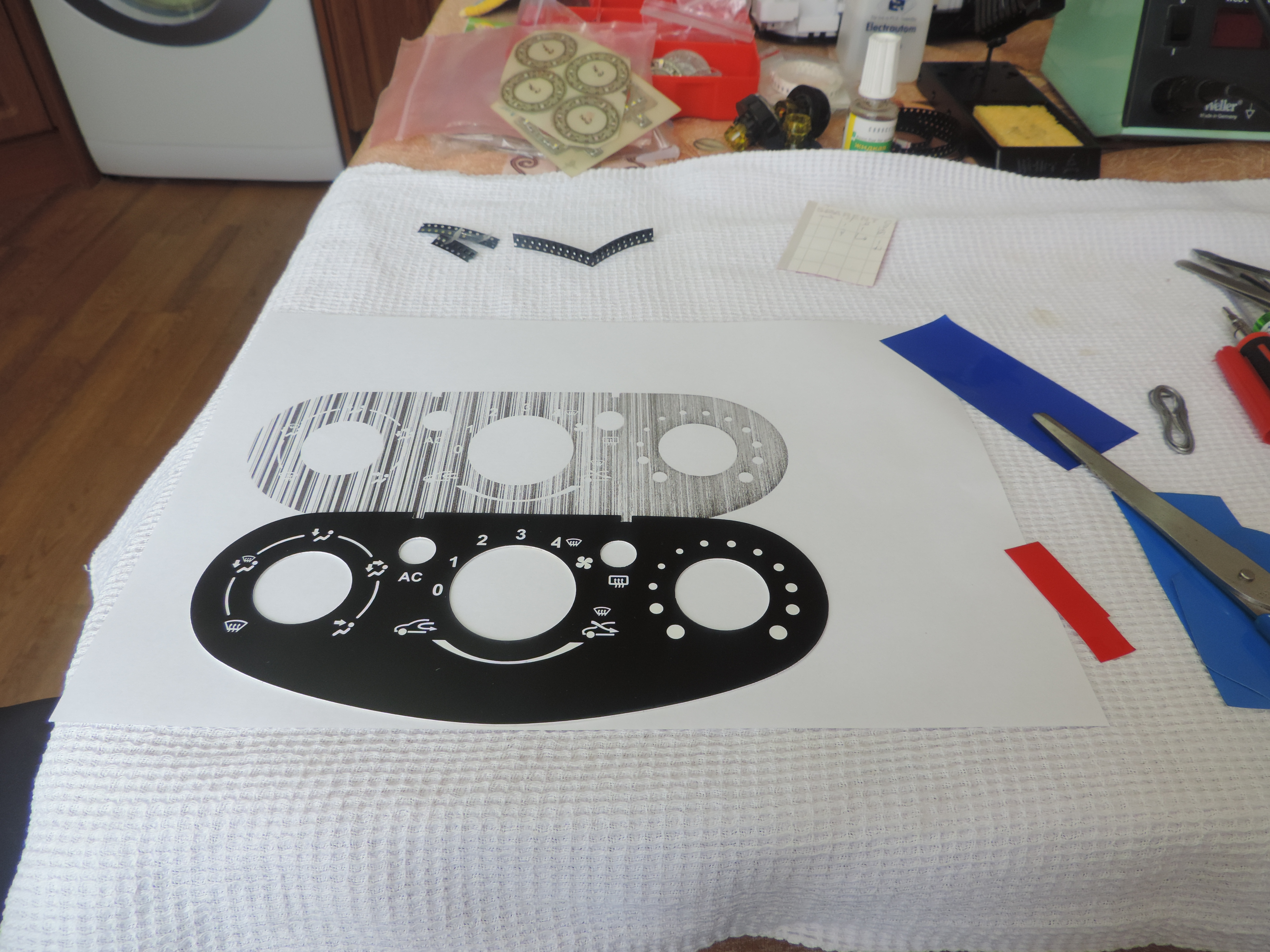

Скин блока управления климатической установкой
Заблаговременно заказал у нашего соклубника Valera скин
так как подсвет используется белый, а мне хочется разграничить часть символов другими цветами принялся к аппликации. Использовал витражную цветную пленку на клеевой основе (самоклейку). С оборотной стороны скина наклеил кусочки необходимых мне цветов строго на против символов (клеил на просвет через стекло)
Для монтажа скина на лицевую панель блока использовал двусторонний тонкий бумажный скотч
Для равномерного освещения всех символов требуется удалить часть перегородок с внутренней стороны лицевой панели, к сожалению фото не сделал...
Удалив защитную пленку наклеиваем скин на лицевую панель блока

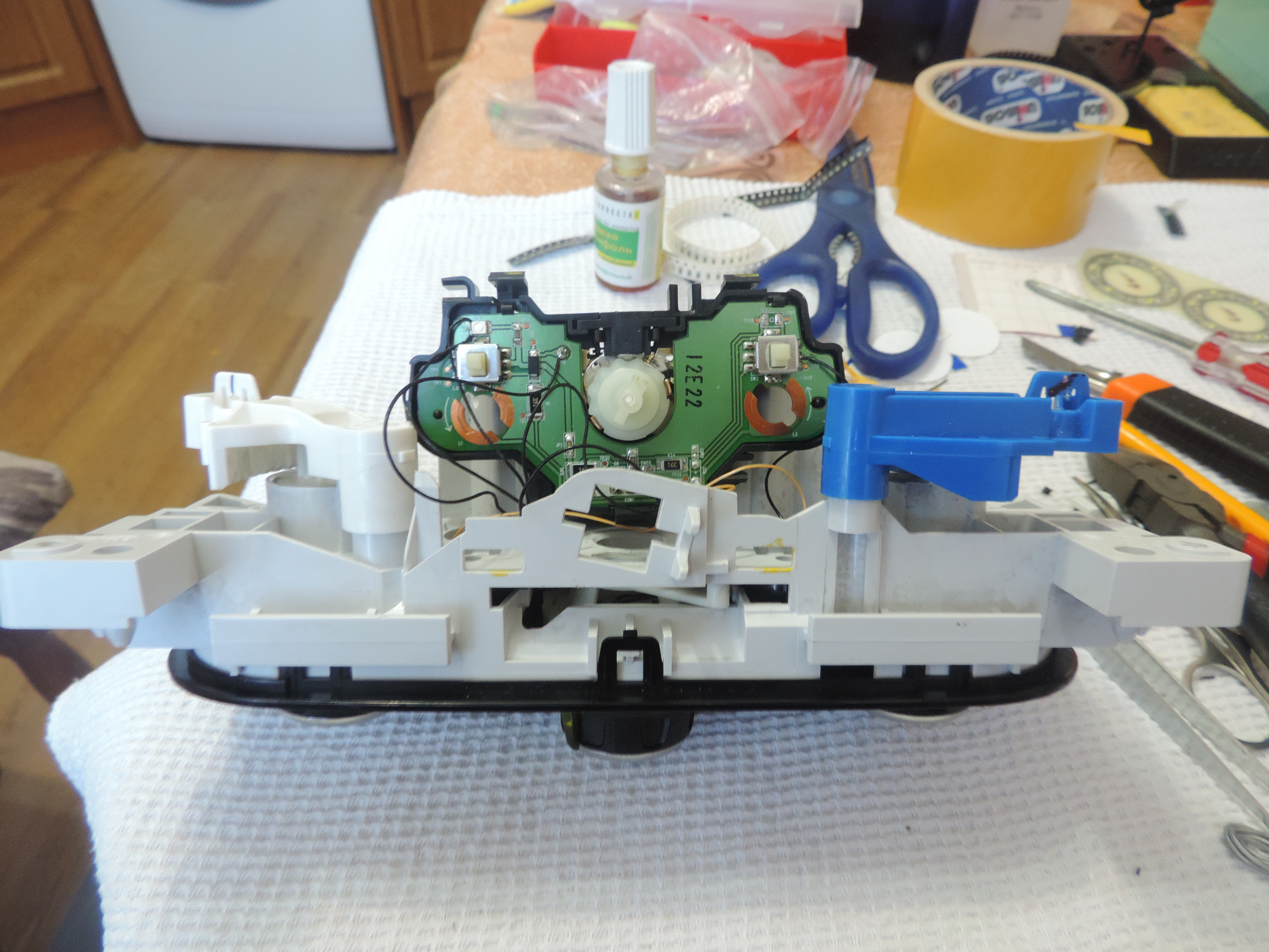

Монтируем платы подсвета в корпус блока
Приступаем к монтажу плат с подсветкой в корпус блока управления климатической установкой. Хитрого здесь нет ни чего, так как платы были изготовлены с учетом размеров. Платы закрепил на тот же двусторонний скотч и дополнительно термоклеем в нескольких точках
Распаиваем между собой платы соблюдая полярность (соеденял и выводил аналогично штатной: подсвет шкалы направлению потока воздуха с шкалой скорости вращения вентилятора вместе и подсвет шкалы температуры) и крепим провода термоклеем
Провода вывел назад через отверстия для штатных ламп подсветки

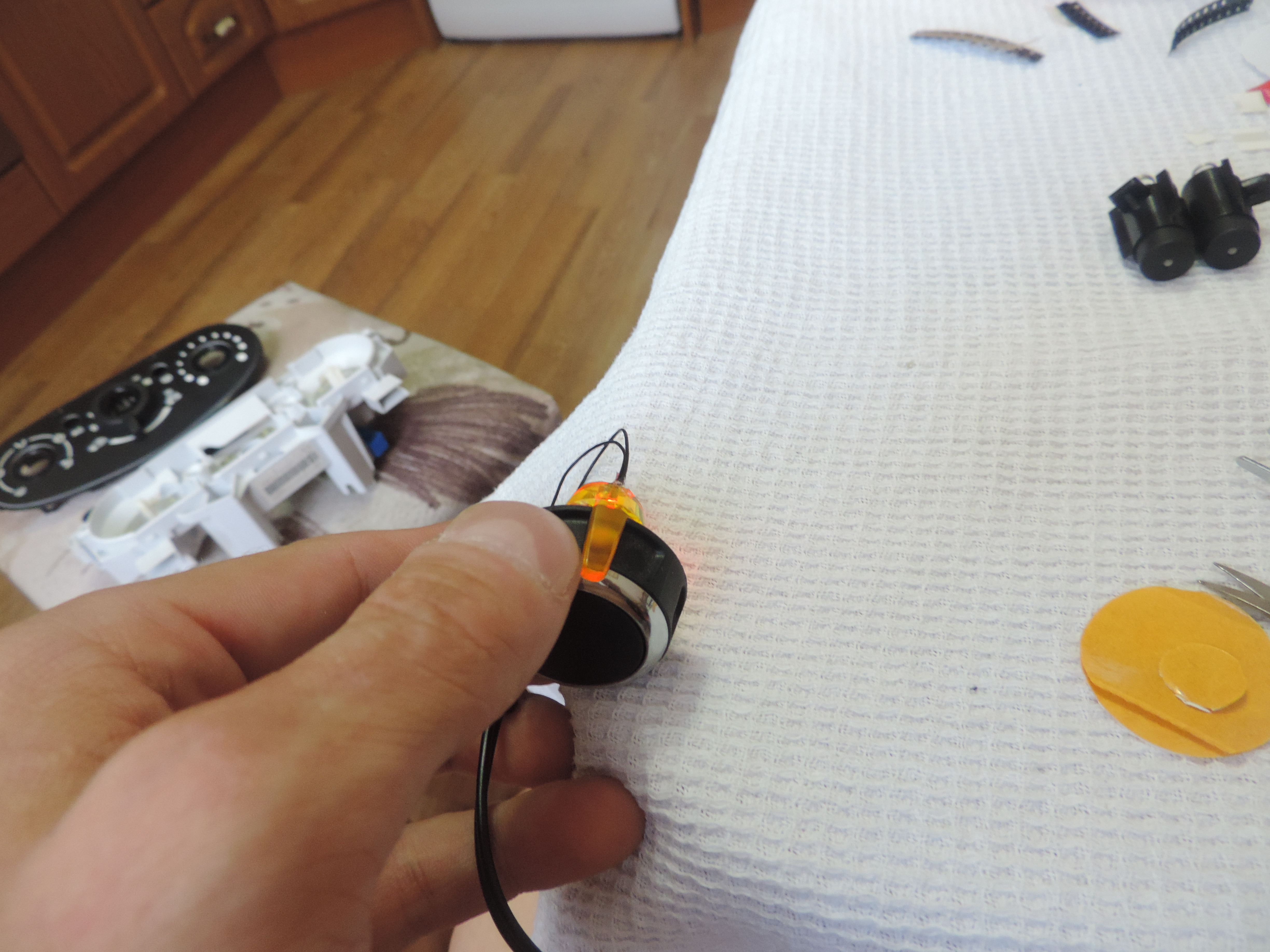

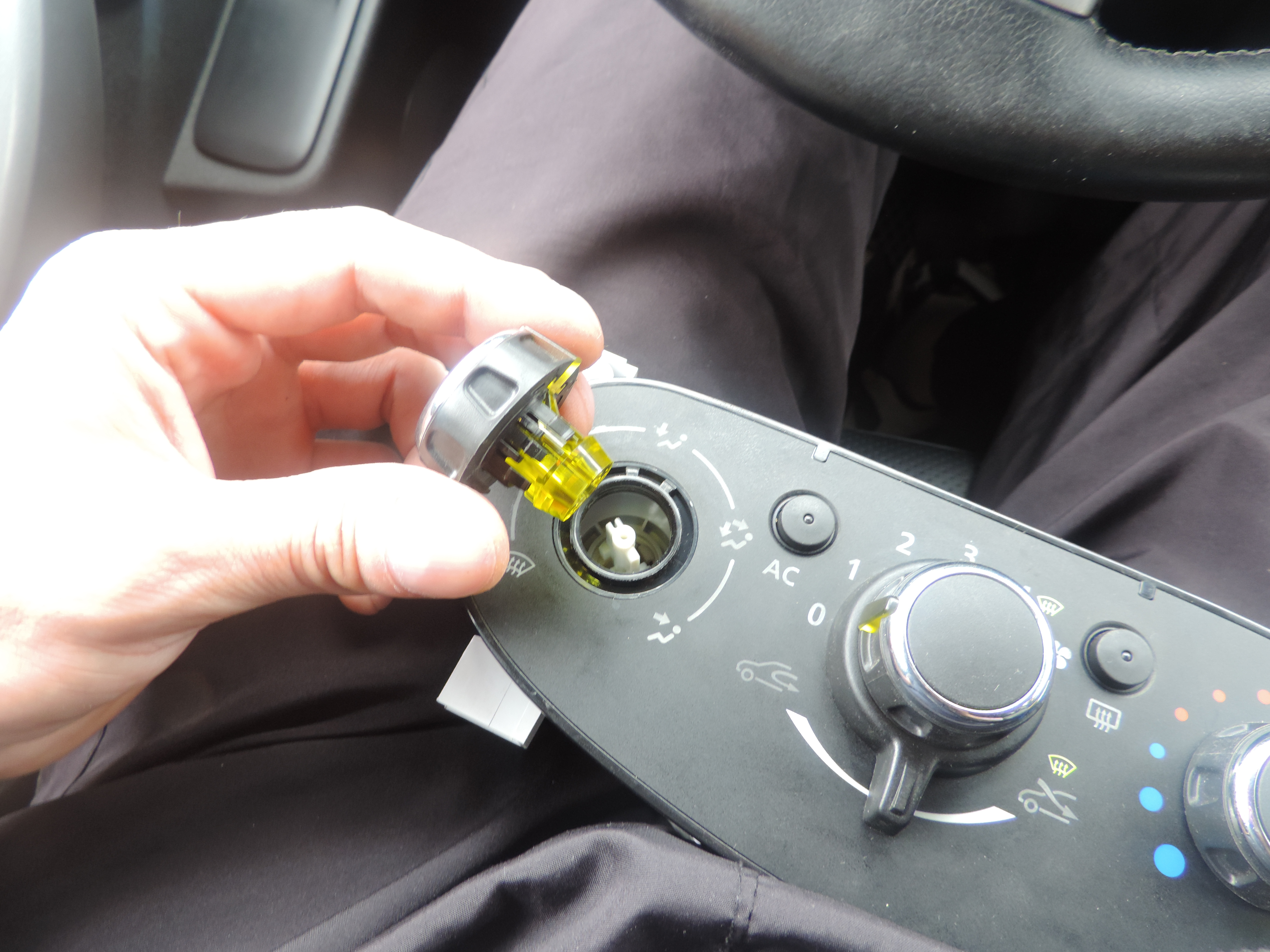

Одним словом ручки

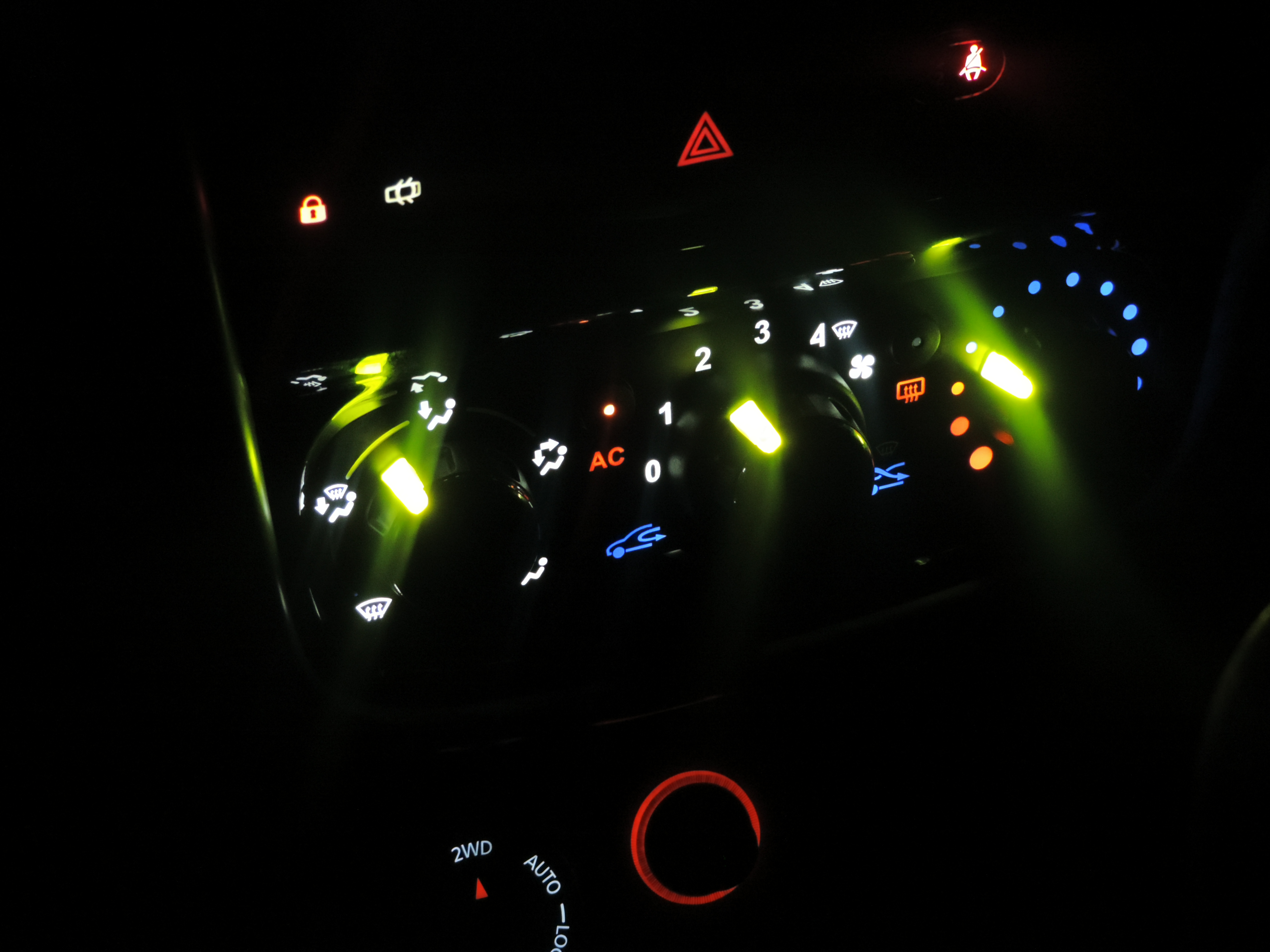

Так как мне надоели слепые крутилки (ручки управления климатической установкой) и очень не хотелось что то на них клеить или рисовать, то я решил их подсветить.
Просверлил отверстия диаметром 3мм в светофильтре ручек (сверлил по направлению к "клювику")
Спаял гирлянду (фото к сожалению нет, но в двух словах к светодиоду 0805 припаял сопротивление 1206 паровозиком, контакт к контакту, припаял два проводка от второго конца светодиода и от резистора, всю эту конструкцию вложил в просверленное отверстие и залил термоклеем)
Вот так будет светится (почему красный? просто, из-за длины волны, зеленый можно прошибить только цветом с большей длинной волны)
Для ручек лучше выбрать из мягкий тонки провод, длину провода нужно сделать с запасом...
Установил ручки (центральная не зафиксирована), провода так же продел через отверстия для ламп подсвета

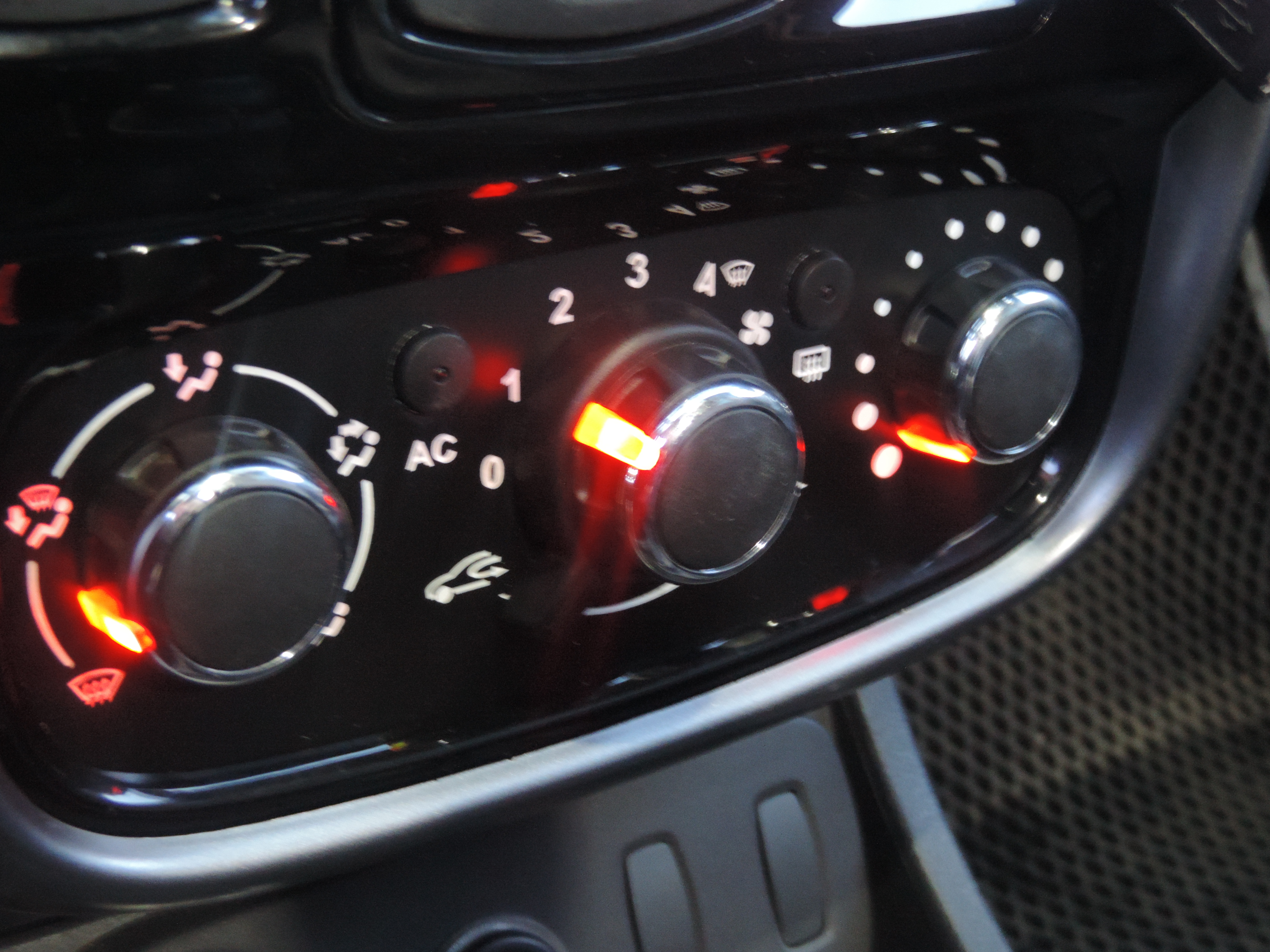

Окончательный монтаж
Теперь все провода у нас выведены через отверстия для ламп подсвета (ИМХО лучше убрать лампы, чем сверлить в корпусе дырки для проводов).
Приступаем к монтажу. Припаиваю провода от плат подсвета соблюдая полярность к плате электрического узла блока. Плюс к появлению +12V при включении габаритов (легко вызвонить от контактов лампы), а минус - соответственно к "земле" (так же легко прозванивается да и по печати земляную шину хорошо видно)
Так как я хотел свечения ручек "клювиков" при включенном зажигании, то припаиваем плюс от диодов в ручках к +12V которые появляются при включенном зажигании - я к сожалению не посмотрел где этот контакт (точнее ошибся) и припаял к включению вентилятора. Когда прозванивал не обратил внимание на то что включен был вентилятор на 1 скорость и при повороте ключа в положение II (зажигание включено) соответственно получил +12V на этом контакте, да и цвет провода (желтый) сбил с пути истинного - нужно будет перепаять один проводок в дальнейшем...
Собираем все в обратной последовательности и любуемся результатом
Так выглядит днем без включения зажигания и габаритов
Так при включенном зажигании (запущенном двигателе)
Общий вид со включенными габаритами ночью
С включенным зажигание (заведенным двигателем) без включения габаритов ночью

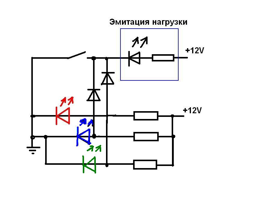

Сегодня появилась идея, сейчас на работе собрал макетницу из трех светодиодов, трех резисторов и одного обычного диода....
если подать плюс на вход двух параллельных светодиода, то загорятся оба светодиода. Если нажать на кнопку, то кнопка замкнет через диод один (верхний светодиод) светодиод и он потухнут. Останется только нижний. Идея в том что два светодиода разного цвета свечения... В результате можно будет менять цвет символа на кнопке в зависимости нажата она или нет....
Только что то мне тут не так, все в принципе работает, но если например выбрать белый и красны, и при условии горения обоих будет цвет э-э-э-э, смотреть нужно, если белый сильнее то хорошо, при замыкании кнопки белый тухнет и остается красный, а если красный будет перебивать белы - тогда плохо, нужно что то менять...

Старый 28.07.2014, 19:07   #537
Хм... как вариант применить светик RGB когда кнопка отжата будут гореить синий красный и зеленый, что в сумме даст белый (только вот сопротивления придется подбирать)
а при нажатой кнопке потухнут зеленый и синий, останется - красный....

нарисовал схемку собрал на чем попало, опробовал - работает...
Задача: при отжатой кнопке подсветка символа одним цветом (планирую белый), а при нажатой - другим (красный)...
Вечером из дома более подробно, если кому интересно...
