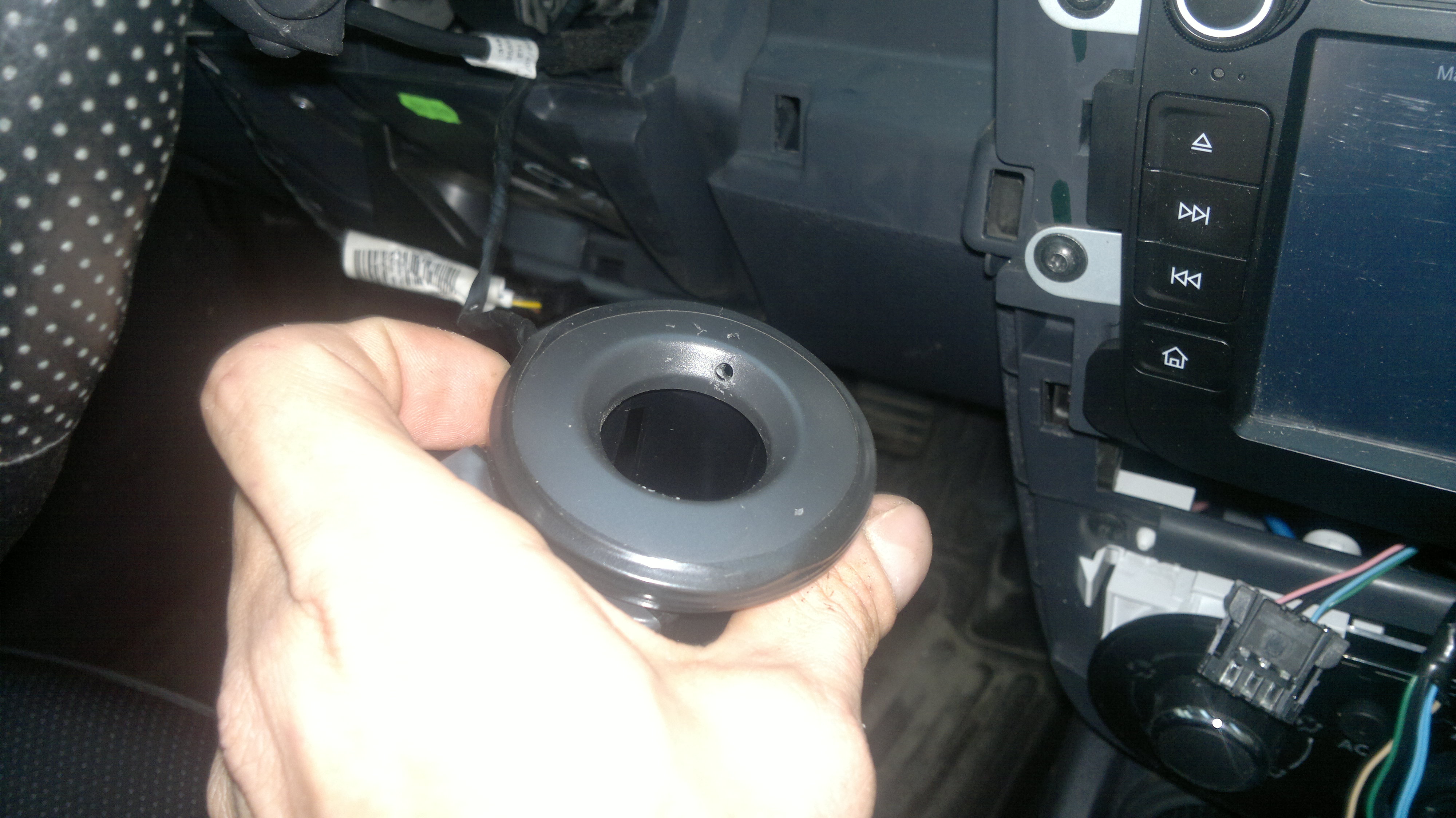

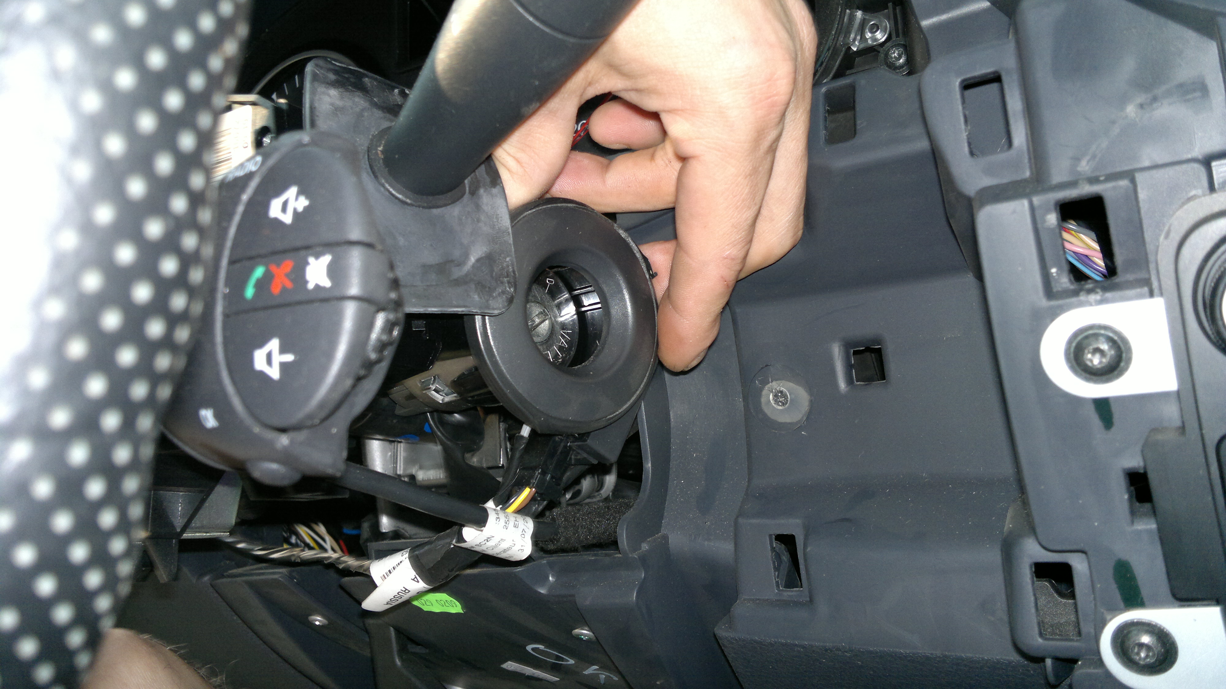

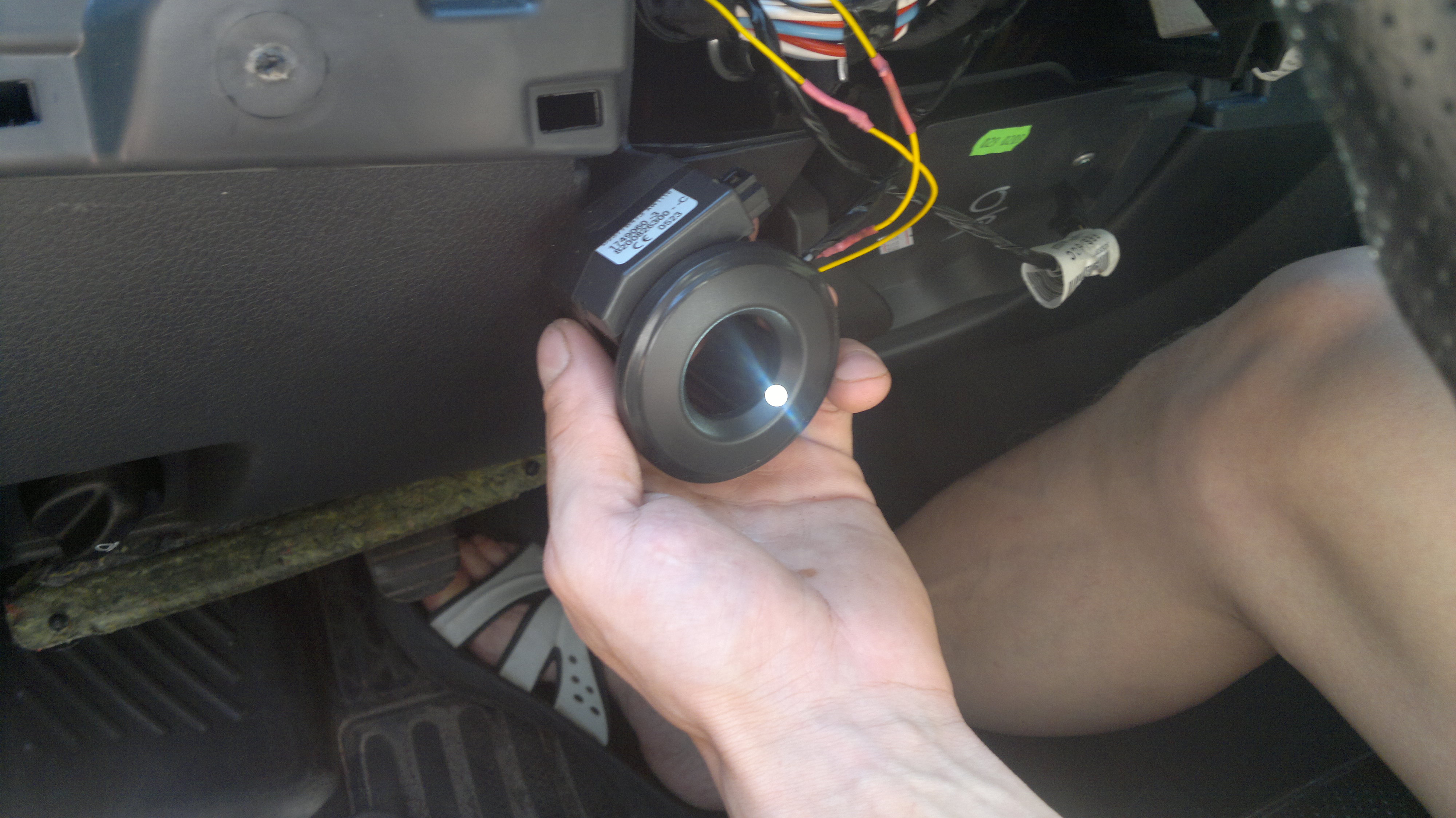

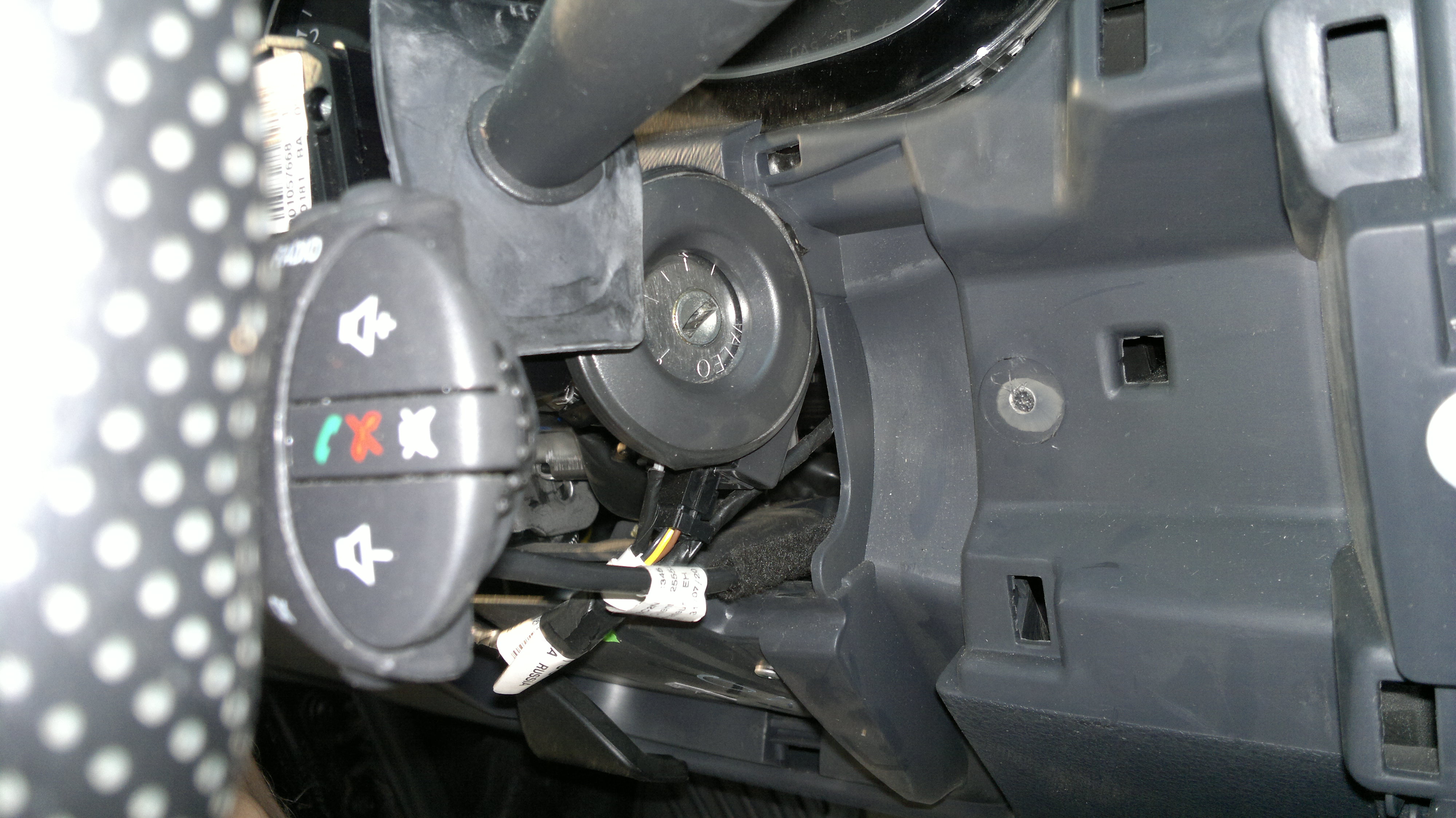

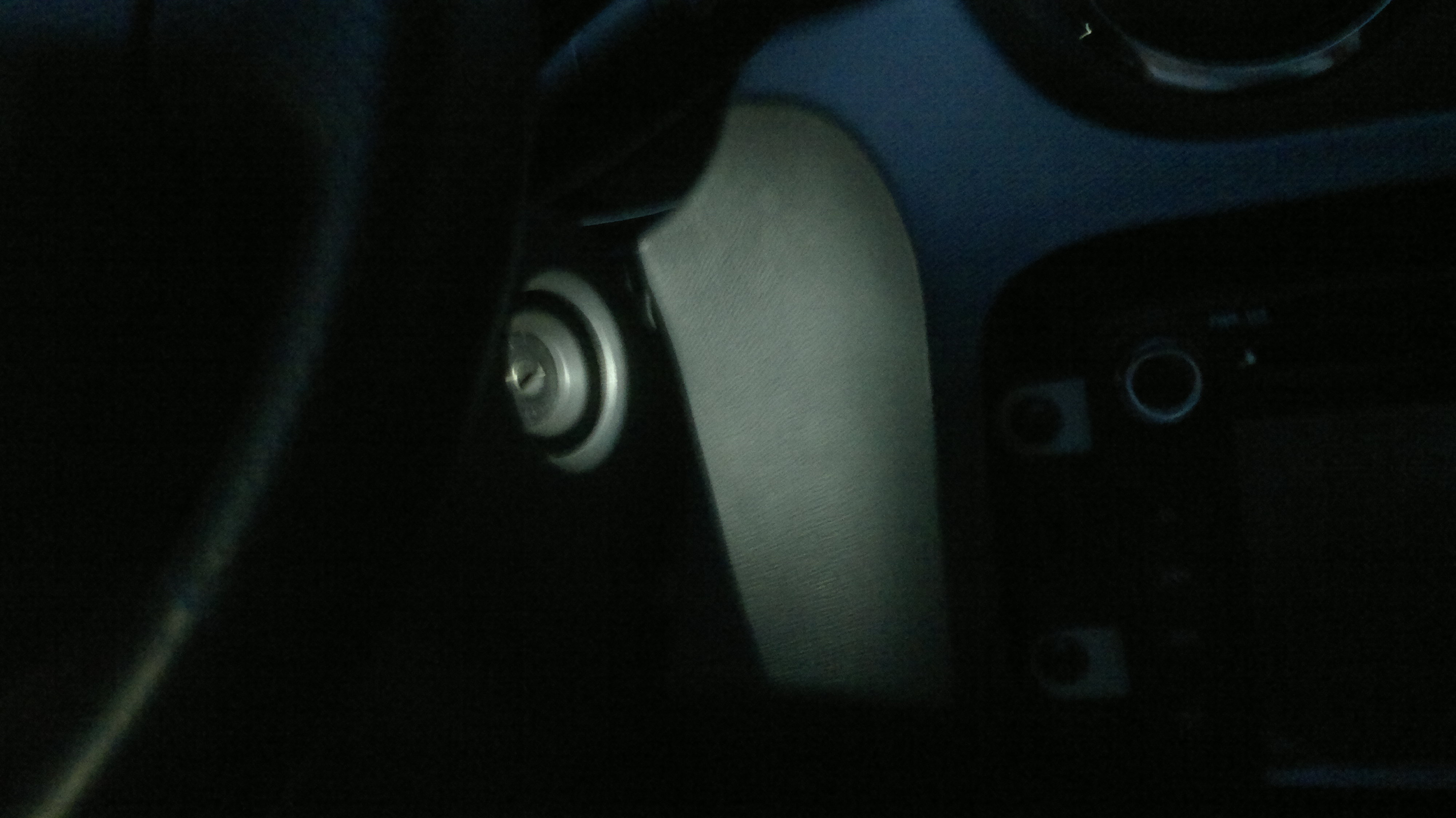

По умолчанию Подсветка замка зажигания.
Несколько раз замечал за собой, что в торопях не всегда получается попасть ключом в замок зажигания (глупо но бывает, особенно в потемках)…
Решил подсветить замок зажигания…
Снимаем кожух рулевой колонки (снятие описано в сообщении Удлинитель поворотников "ЛЕНТЯЙКА"). Аккуратно освободив от фиксаторов снимаем пластиковое кольцо вокруг замка зажигания предварительно пометив место установки светодиода.
Так как вокруг замка зажигания у меня намотаны кольца обходчика иммобилайзера, сверлить мне пришлось на весу...
Аккуратно просверлив отверстие под светодиод 3мм (диаметром 3мм) приступаем к монтажу. Вставляем на клей заранее приготовленный светодиод с напаянным сопротивлением и проводами. Режим работы подсветки выбран включение при открытии любой двери автомобиля (т.е. управляемая "земля"). Подобную функцию выполняет плафон освещения салона с установленным переключателем во второе положение (среднее). Долго не заморачиваясь подключил к проводам идущим к плафону в левой передней стойке (белый - управляемая земля, красный - +12V)
Проверяем, собираем.

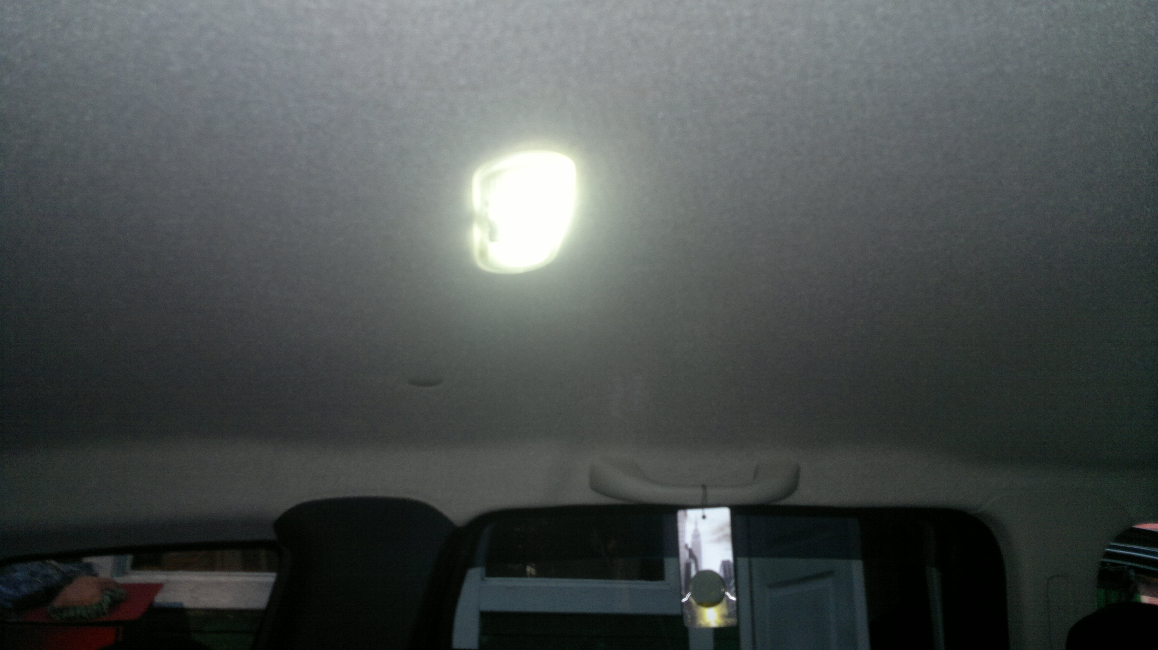

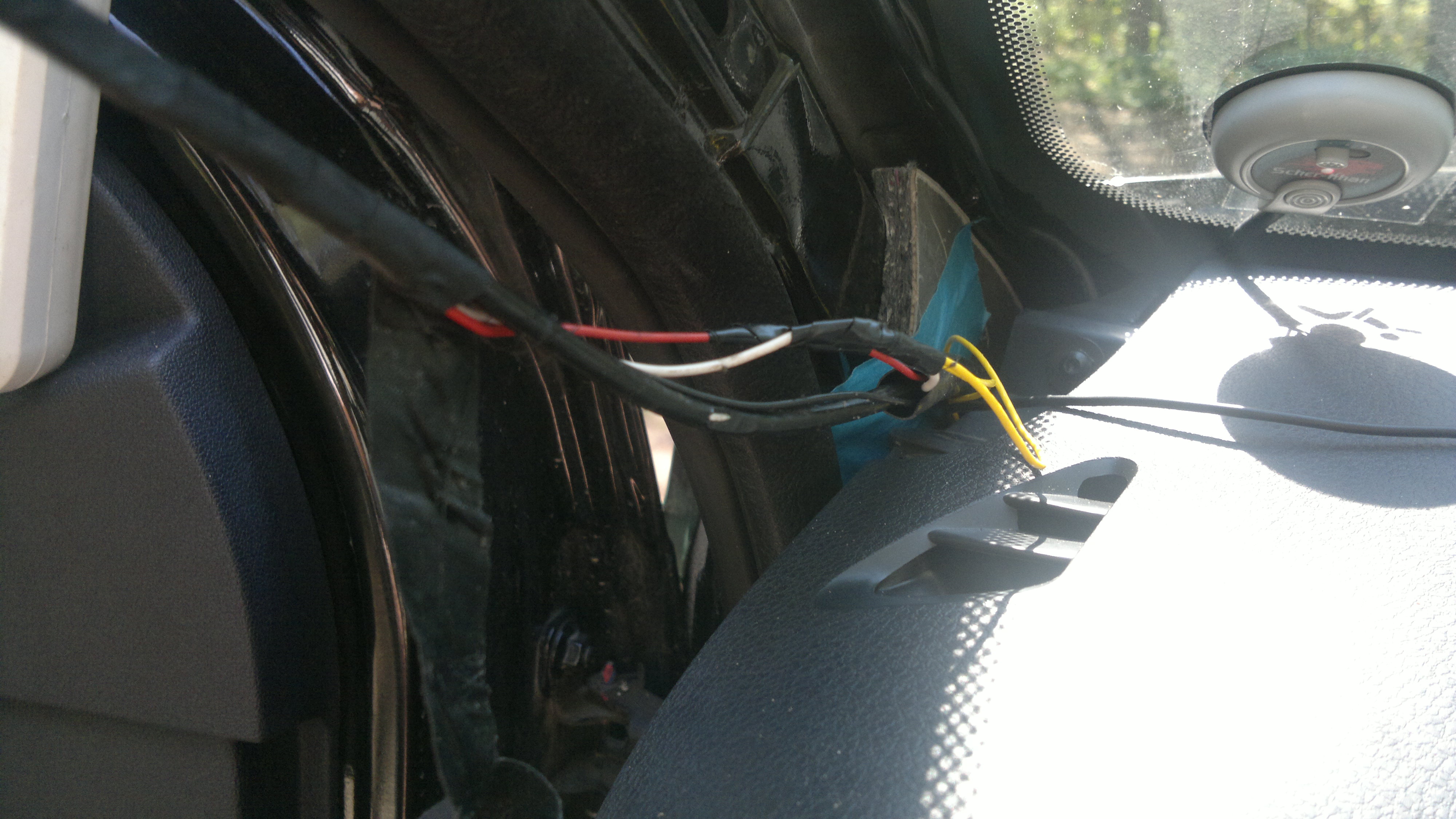

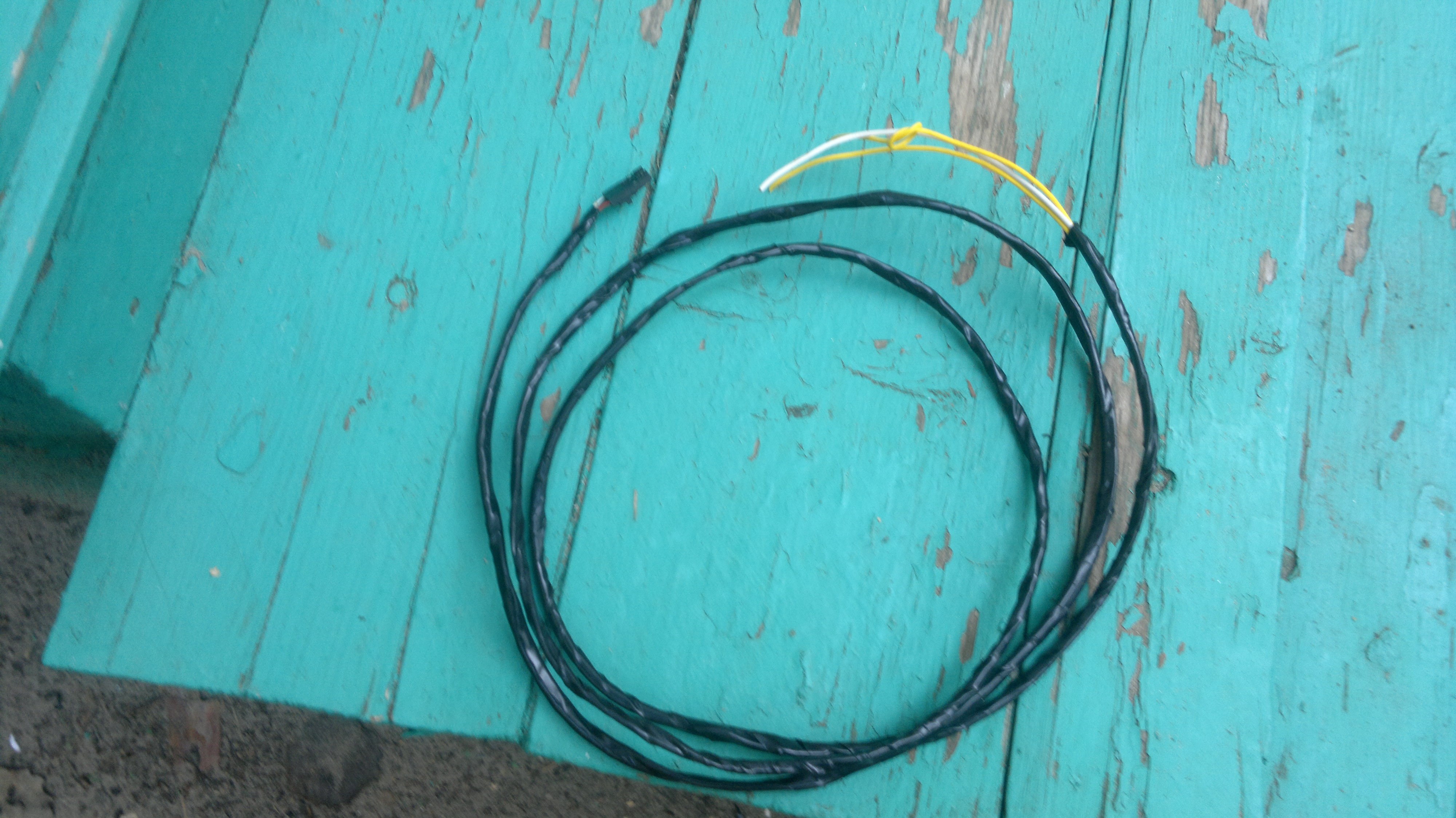

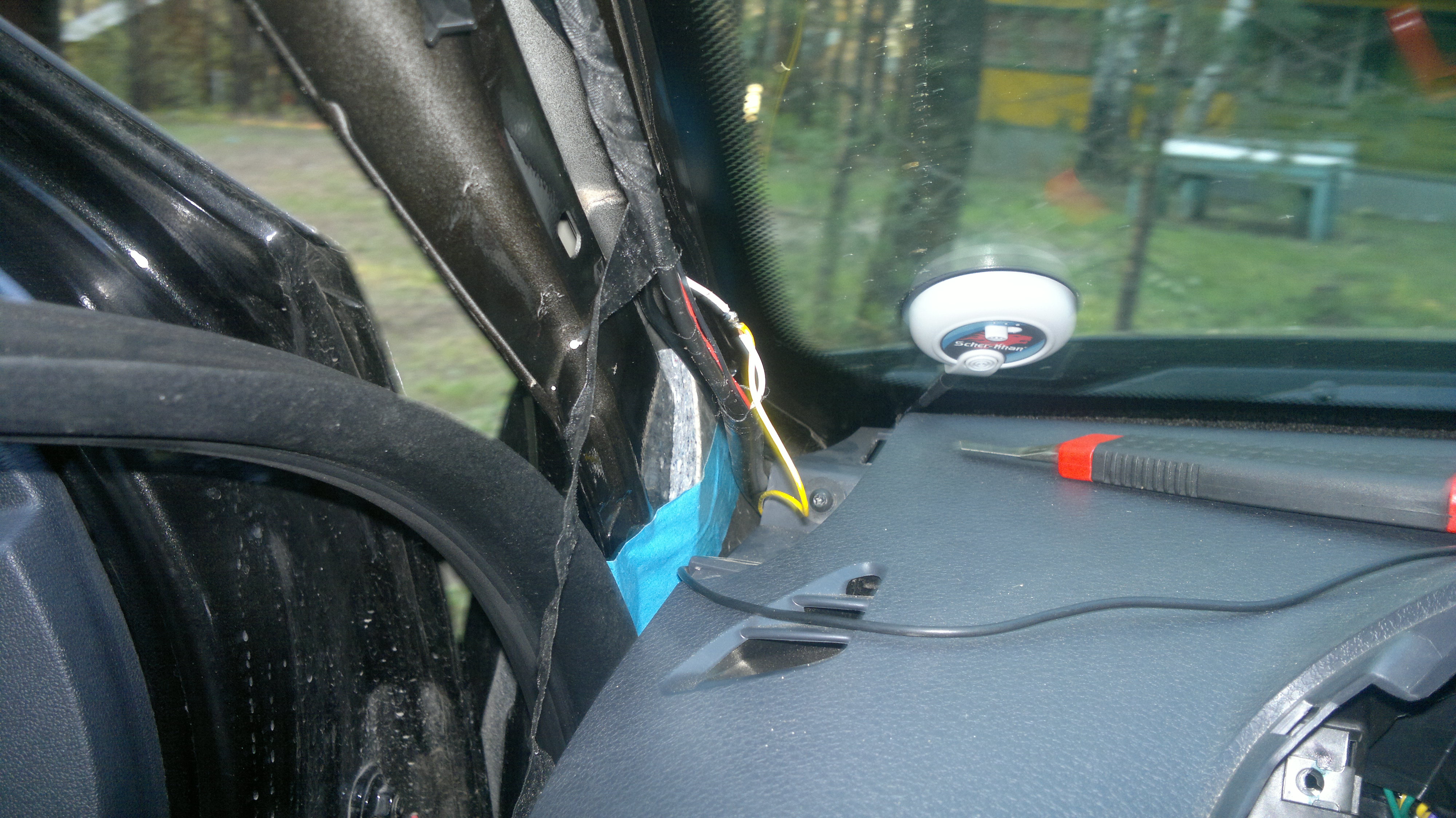

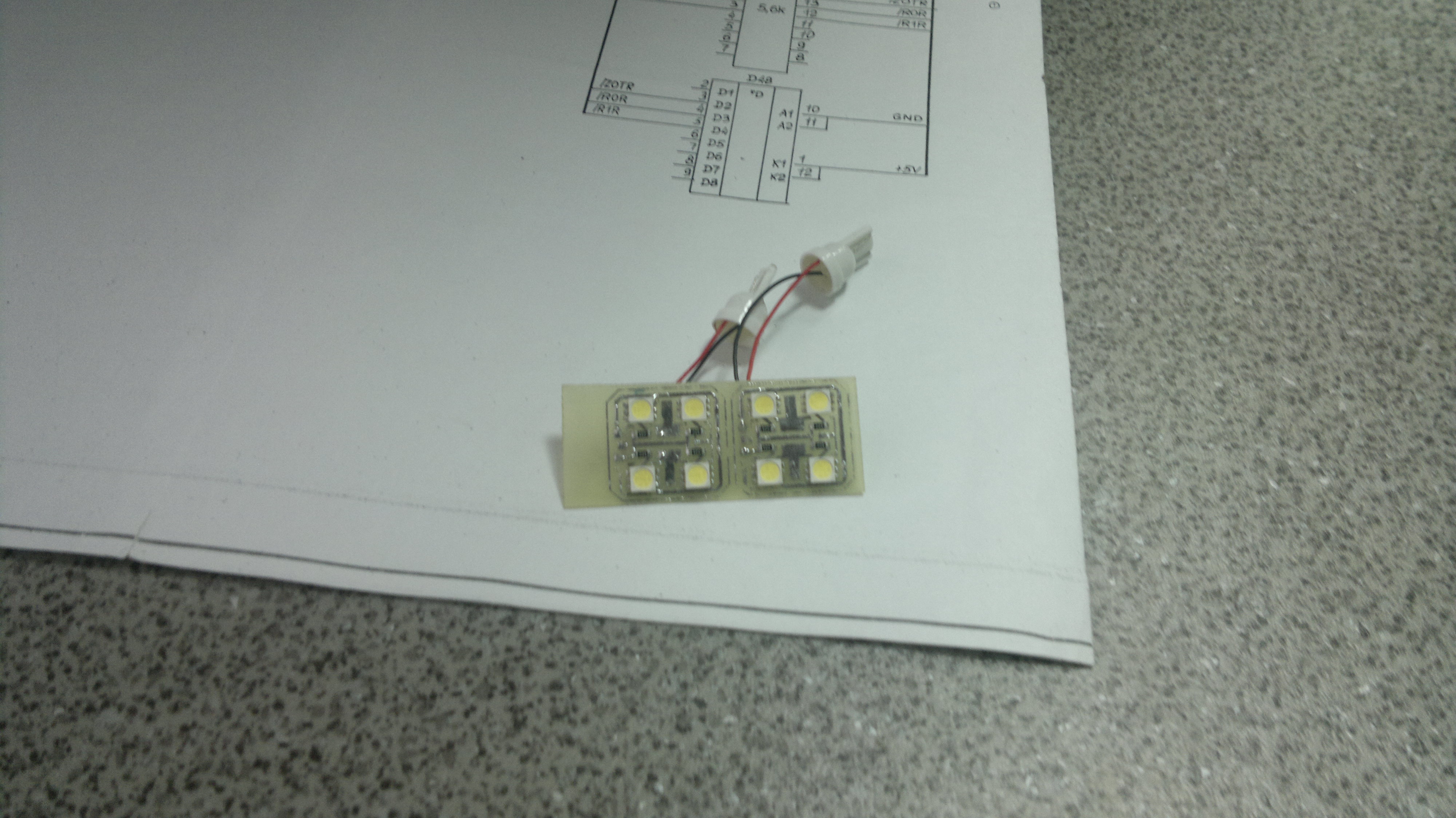

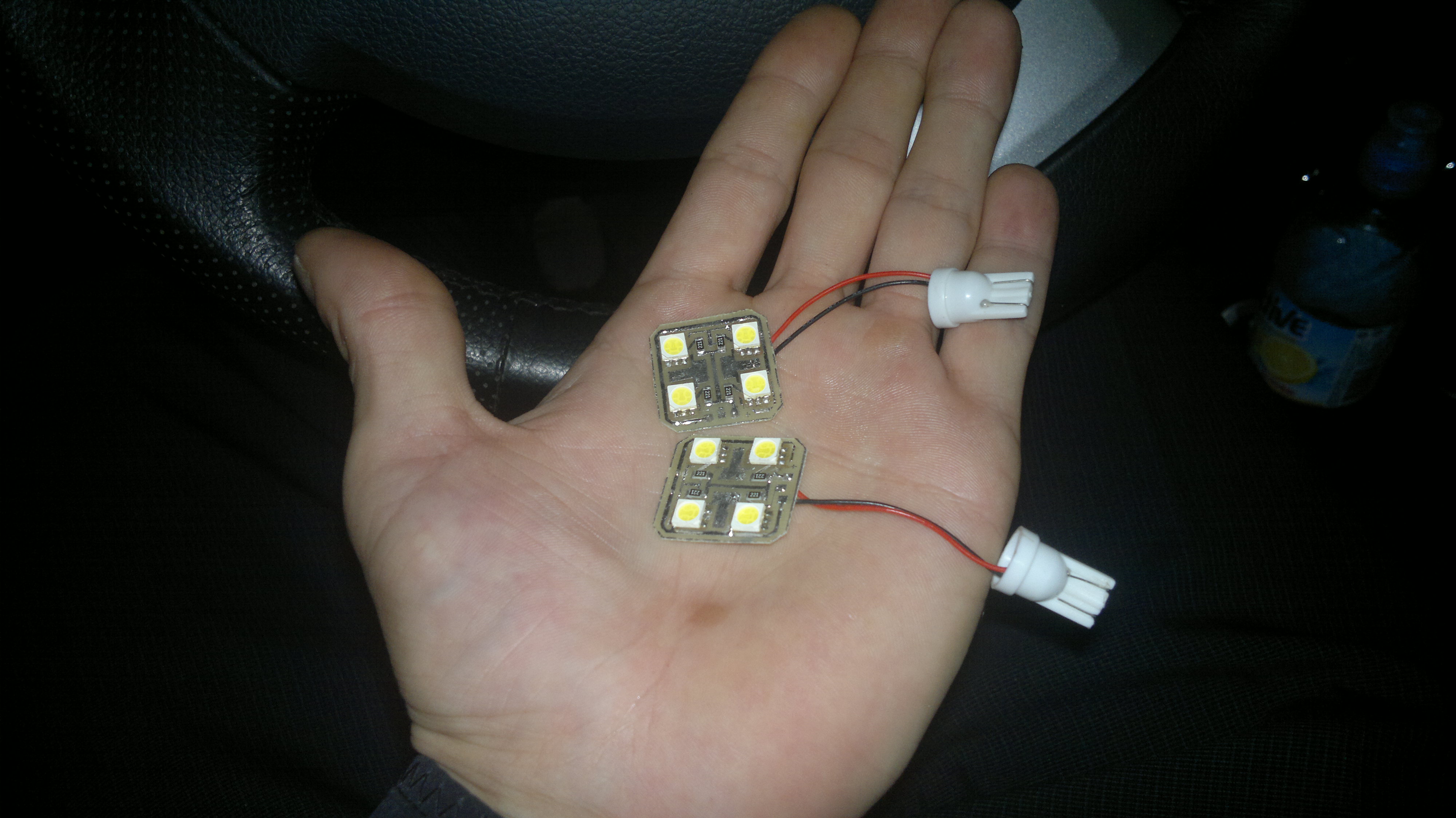

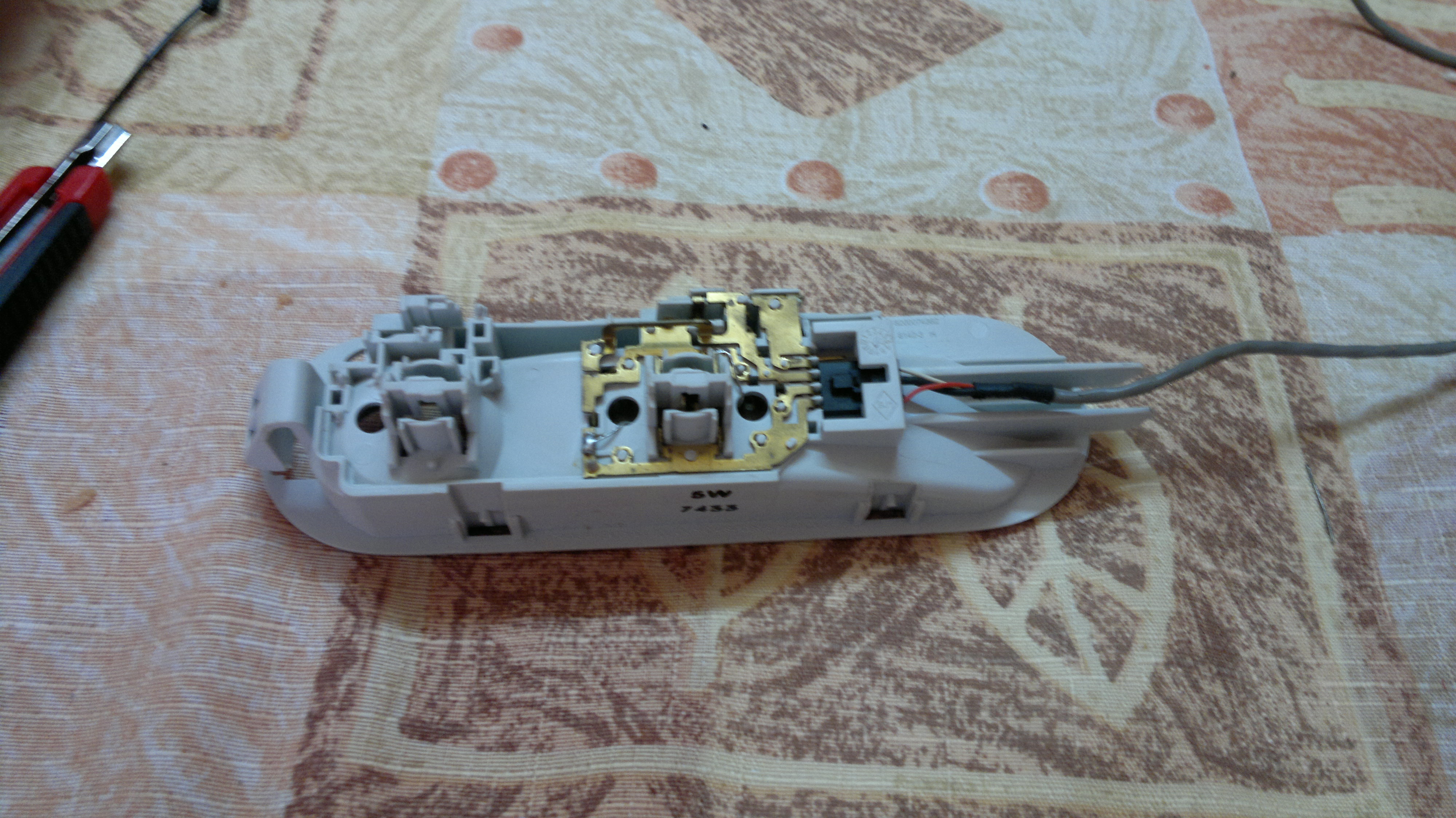

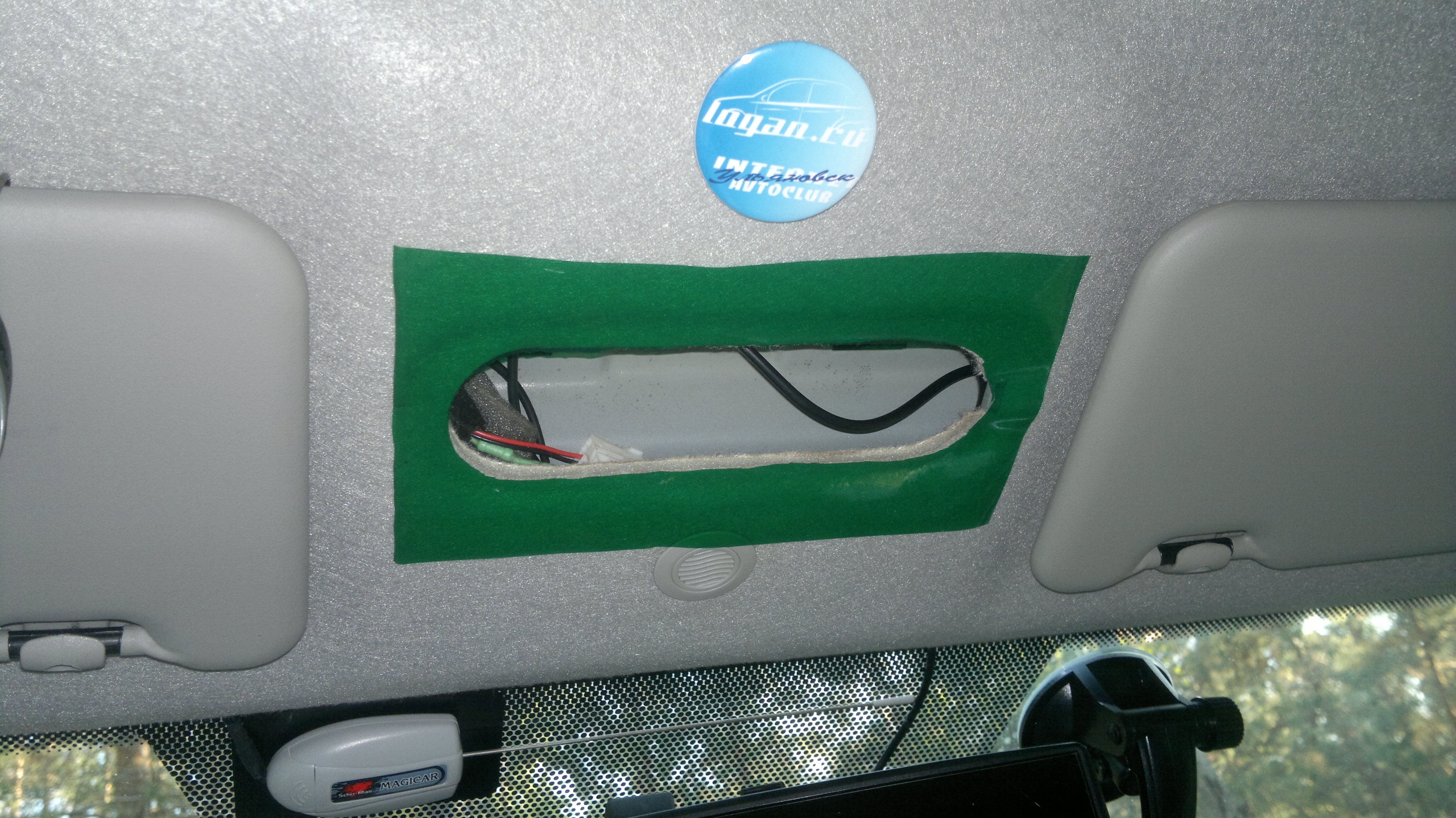

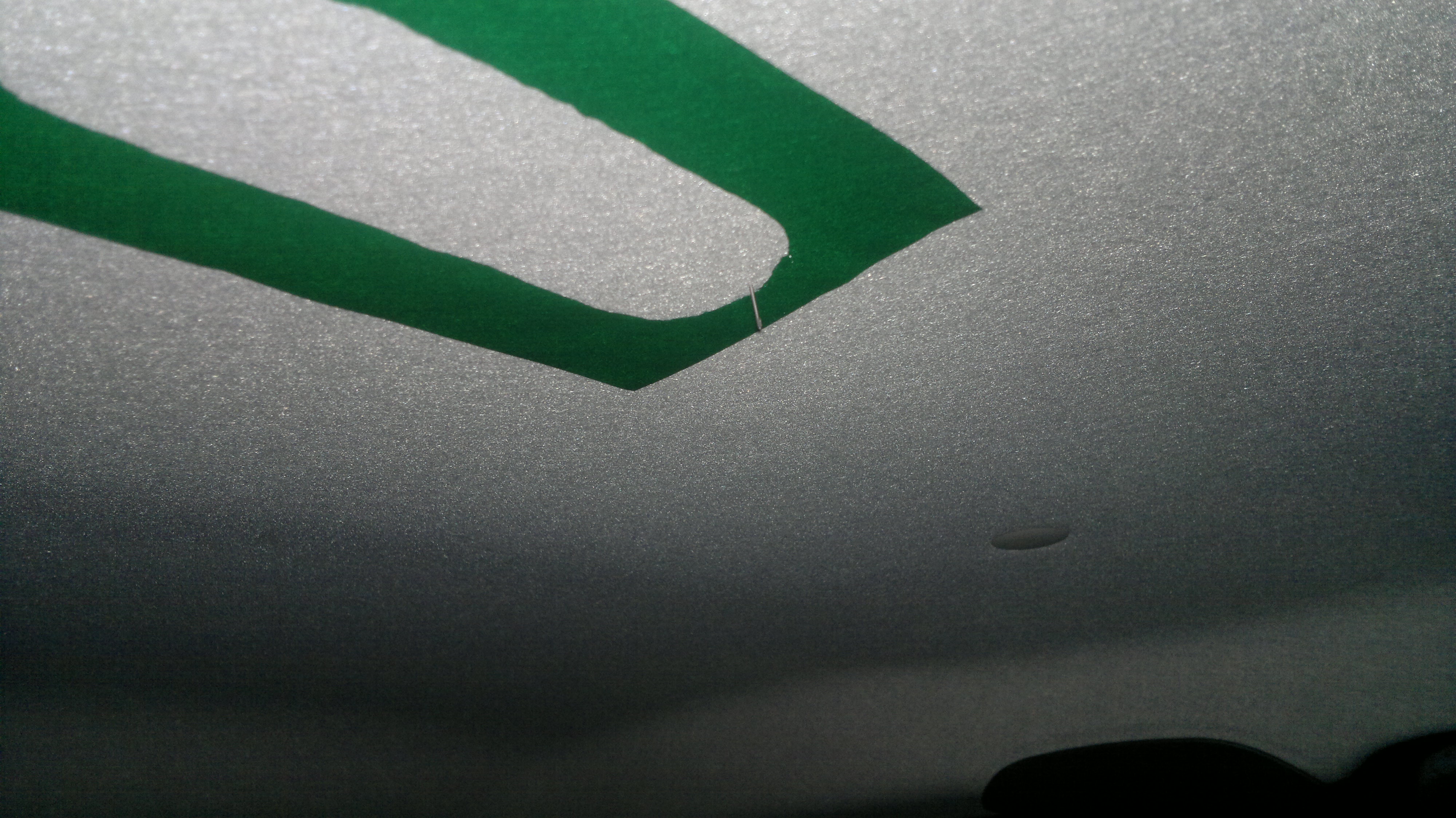

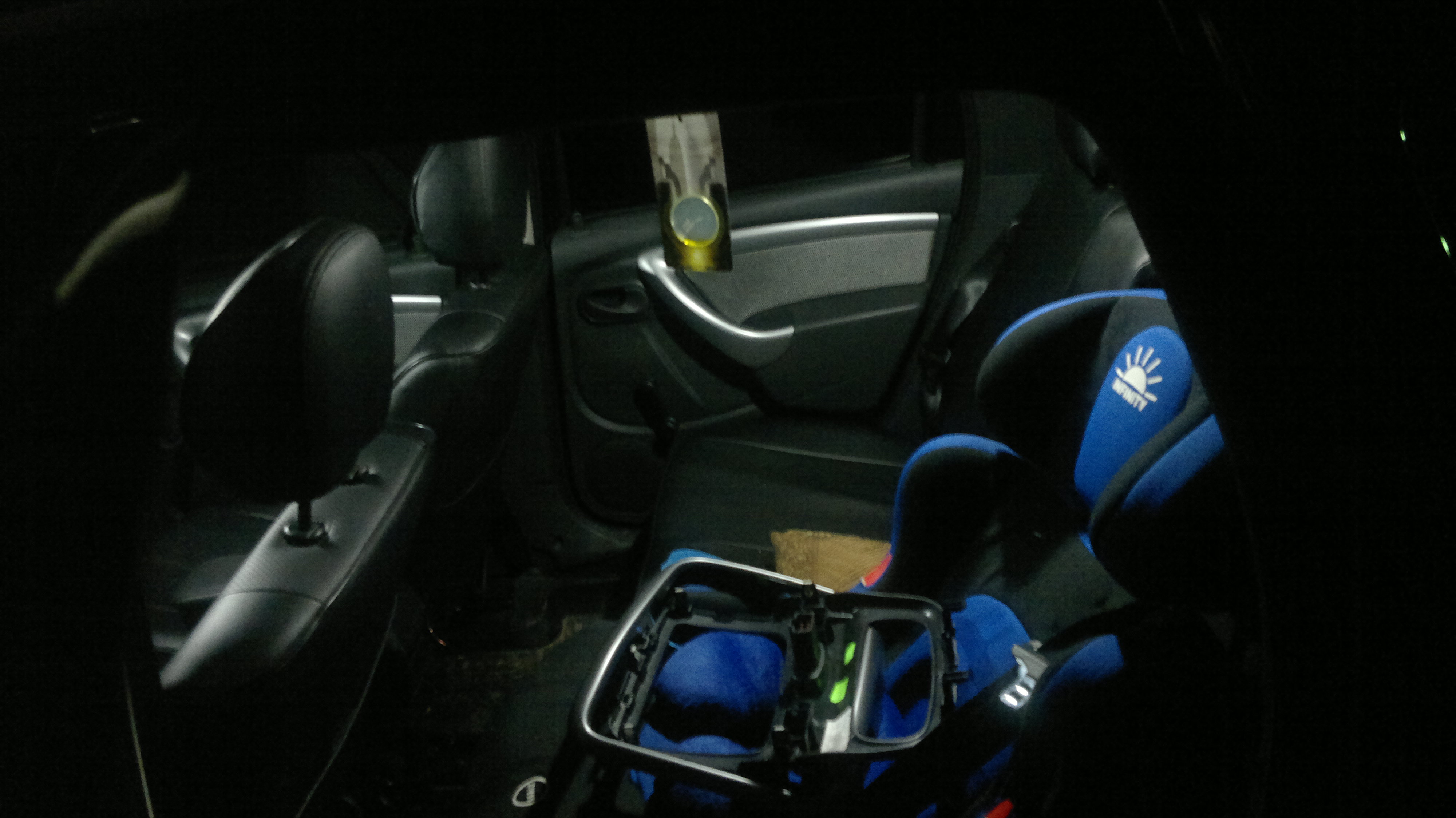

По умолчанию Дополнительный плафон освещения заднего ряда пассажиров.
Остался у меня плафон салонного освещения от Logan с одной лампой (в Logan менял на двух кнопочный). Решил его внедрить для освещения заднего ряда пассажиров. Для подключения использовал разъем питания от Floppy.
Меняем провода в разъеме на соответствующие по длине. По имеющемуся отверстию под плафон впереди делаем шаблон. Переносим изготовленный шаблон на задний ряд
Тщательно иголочкой промеряем глубину под обшивкой (чтобы не сделать зря "дырку" в потолке). Вырезаем (печально было резать, как по живому, но решено - значит решено). Примеряем плафон (предусмотрительно на крышу приклеил на двусторонний скотч полоску резины)
Вырезанный кусок потолочной обшивки разрезал пополам (вдоль) и прикрепил перед плафоном под обшивкой для упора. Подключаем к штатному плафону протянув провода под обшивкой.
Теперь и на заднем ряду светло

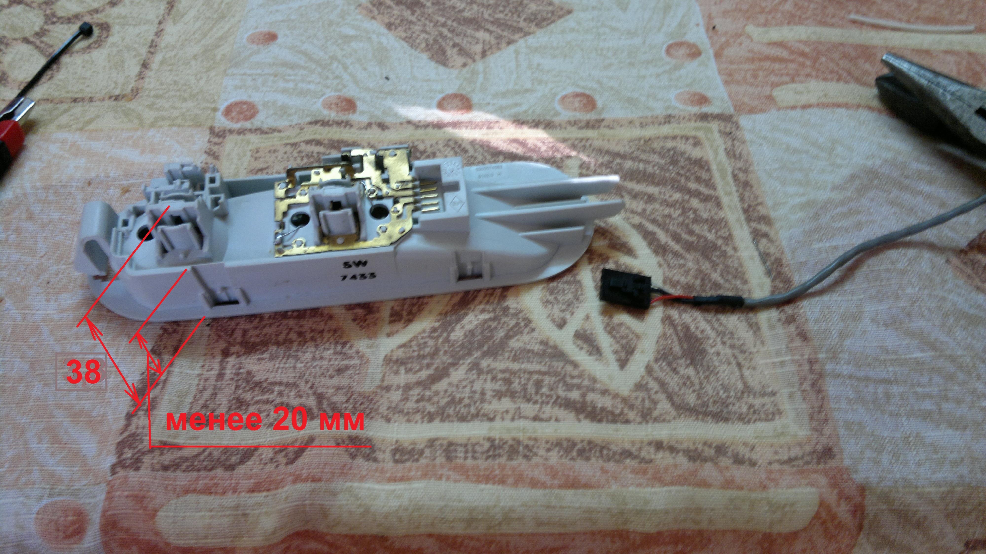

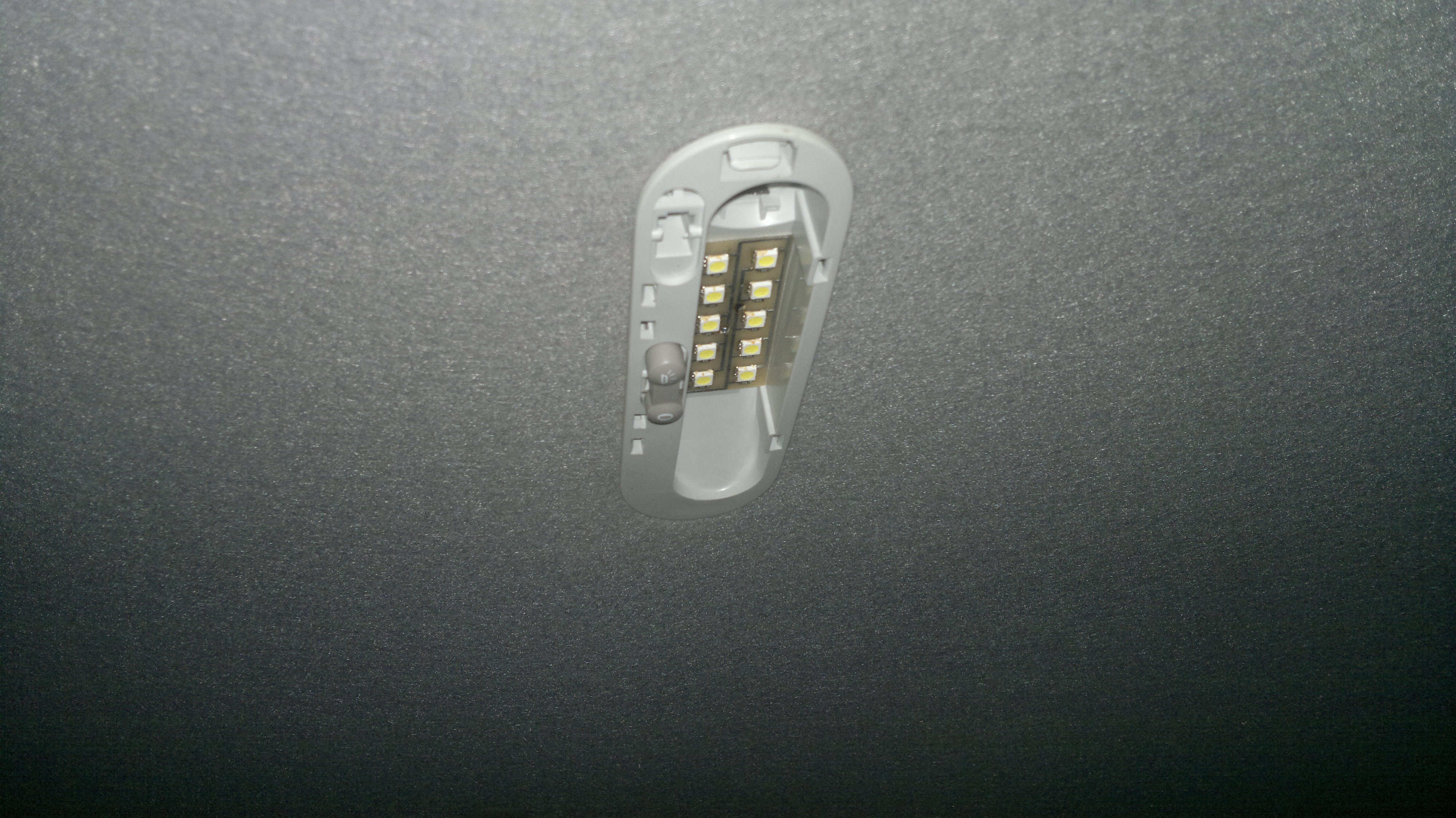

Влад, про второй светильник в салоне не совсем понятно. Расстояние между потолком и крышей - 2 см. Высота светильника - 3,8 см. Как ты его туда засунул?
---------- Сообщение добавлено в 16:19 ---------- Предыдущее сообщение размещено в 16:18 ----------
Skipper-Влад, просто замечательные доработки!!! Воистину Мастер - Золотые руки!!!
И главное - красиво и аккуратно.
Старый 27.08.2013, 21:42   #216
3,8 вместе с цоколями, так как не планирую использование ламп накаливания срезал их нафиг под основание, в результате получил глубину плафона менее 20 мм
Старый 27.08.2013, 21:43   #217
А переключатель остался штатным?
Старый 27.08.2013, 21:45   #218
Да, так же было два режима:
1. Включение освещения при открытии любой двери
2. Постоянно включенное освещение
Но затем, поразмыслив, отключил белый проводок (включение при открытии двери)
Старый 27.08.2013, 22:03   #219
А центр как намечал? На глазок?
