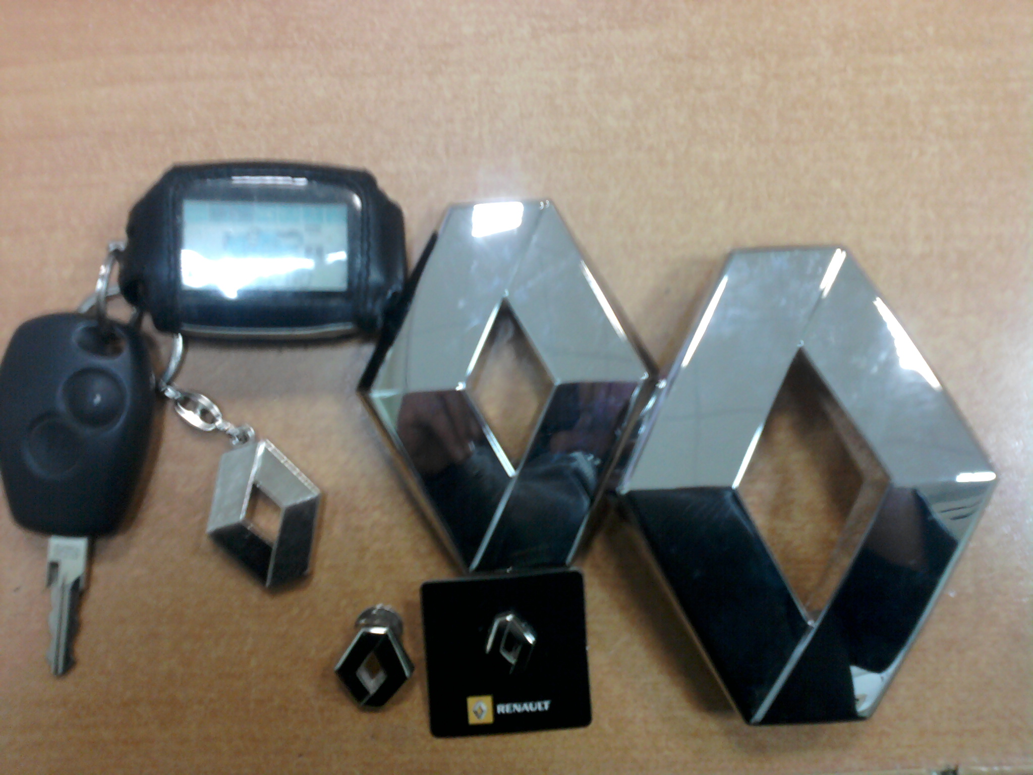

Ну а это из серии улучшайзеров. Купил переднюю и заднюю эмблемы, буду делать подсветку, зимой особо в гараже не поработаешь, а на работе можно На фото брелок, два значка и эмблемы для доработки

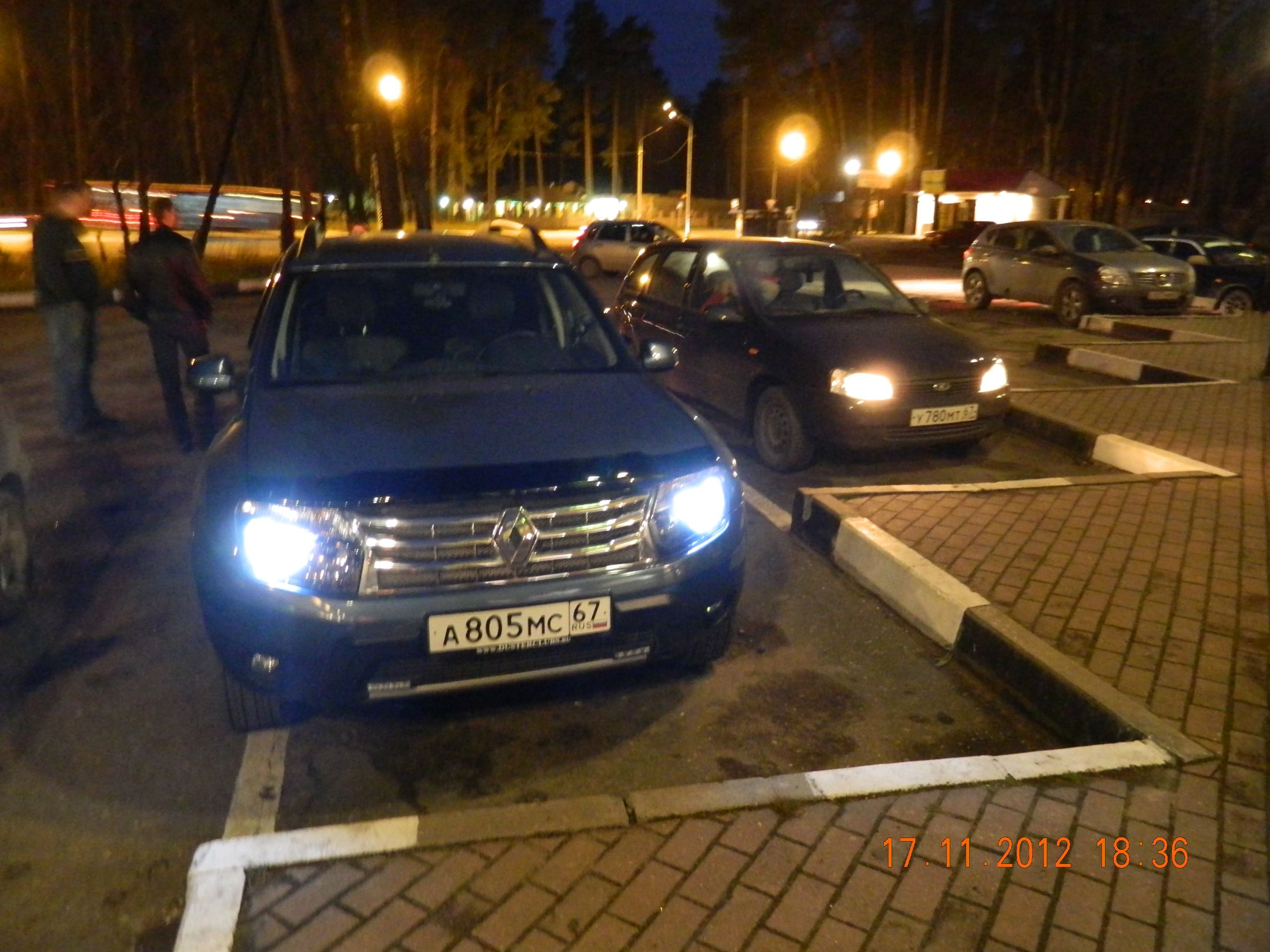

Вот так светят светики в габаритах. Рядом калина с накаливанием

Тоже видел.Гуд.

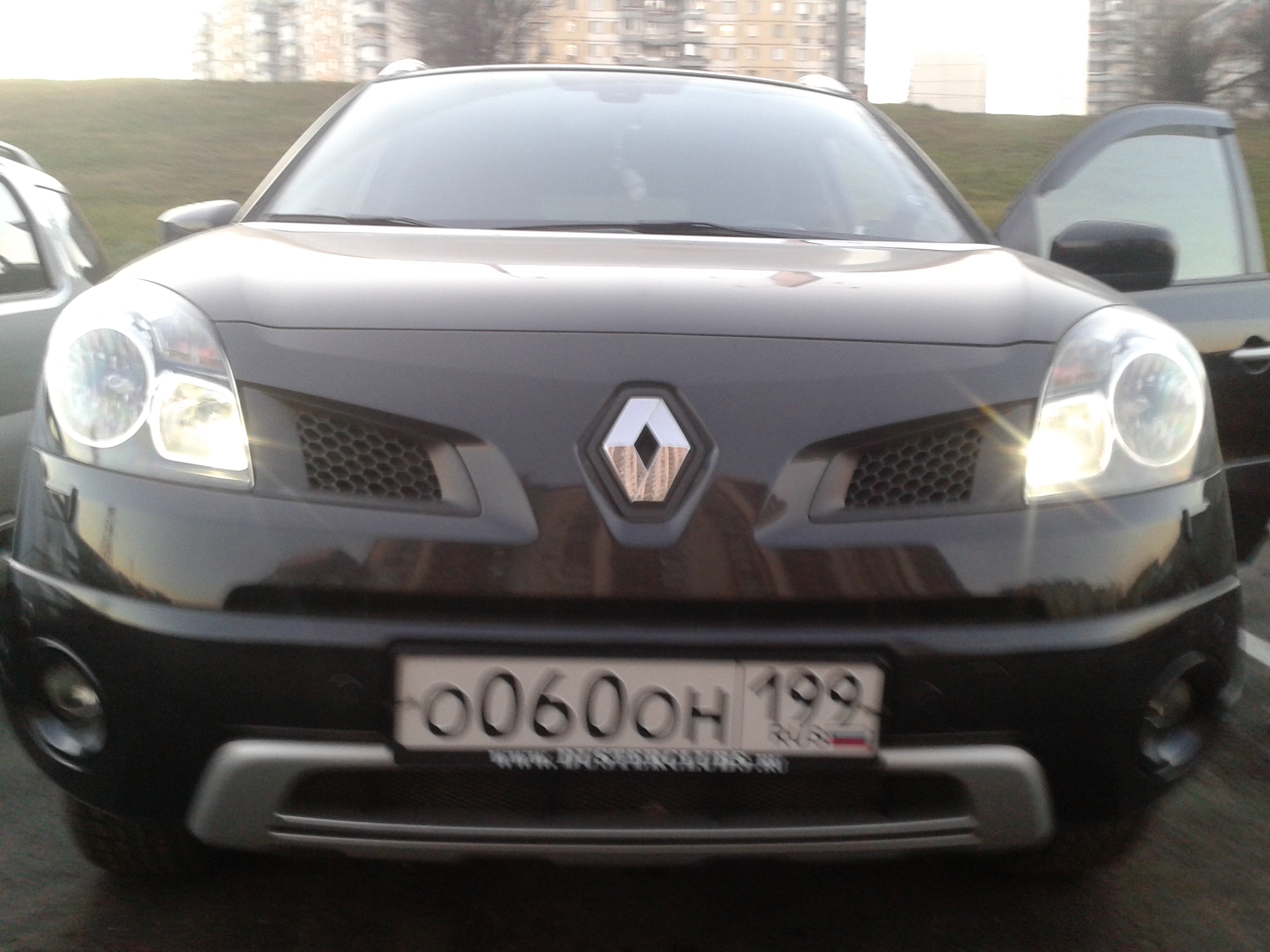

а вот так на коляне у меня
понравилось, а что вообще за светодиоды, производитель маркировка цена?
