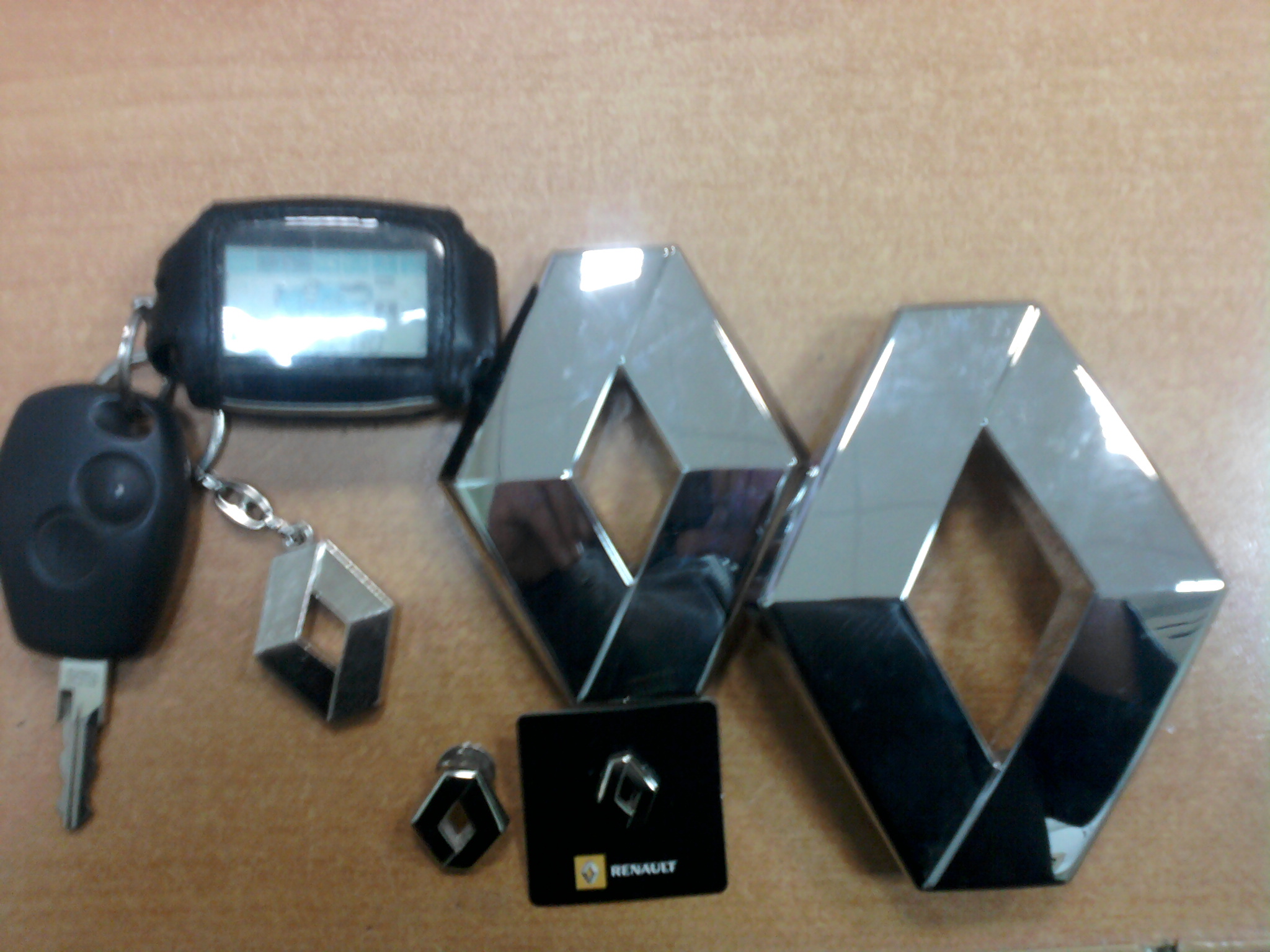

Ну а это из серии улучшайзеров. Купил переднюю и заднюю эмблемы, буду делать подсветку, зимой особо в гараже не поработаешь, а на работе можно На фото брелок, два значка и эмблемы для доработки

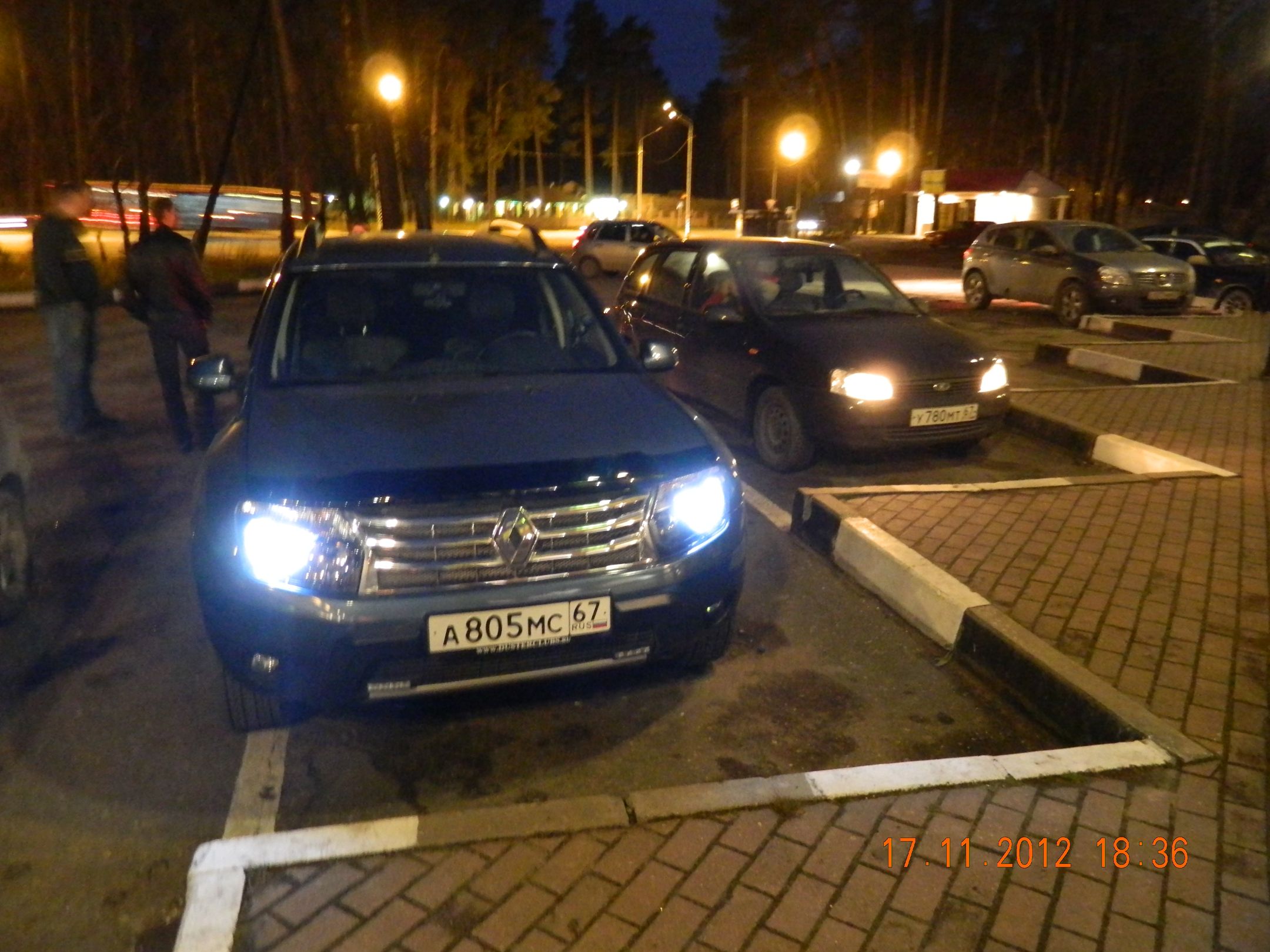

Вот так светят светики в габаритах. Рядом калина с накаливанием
понравилось, а что вообще за светодиоды, производитель маркировка цена?

+1 какие светодиоды? Просто белые? На сколько лампочек? Я пока поменяла только все в салоне, багажнике и бардачке, осталось габариты, номера, и все остальное)) не нравится мне штатное освещение
Это габариты у вас так ветят??? Если да то что за лампы??
