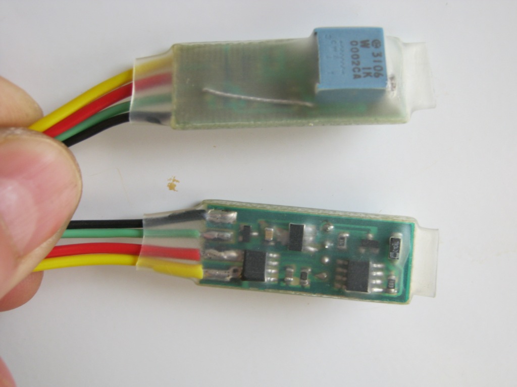

По умолчанию Контроллер перегоревшей лампы.
Заезжал к сове, установили Контроллер перегоревшей лампы стоп-сигнала. Контроллер включается в разрыв провода стопарей, а индикация идет на лампу ручника. Через пять секунд после нажатия на педаль тормоза, контроллер измеряет ток, протекающий через него и если он меньше номинального (сгорела одна из трех ламп), то индикатор ручника/низкого уровня тормозной жидкости, начинает мигать.
Все лампы, кроме стопарей, можно проверить визуально, выйдя из машины, а вот стоп-сигналы...
Немного озадачило сечение проводов... Предохранитель в цепи СС F3 стоит на 10А, а провод 0,5 кв.мм...
Но возражать Главному инженеру электроизмерительной лаборатории... кхм
сова, Юра, огромное спасибо!
Последний раз редактировалось dg972; 05.04.2015 в 23:38.

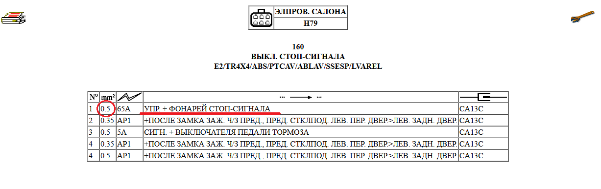

Дим, вся проводка к стоп-сигналам 0,5мм2
Старый 06.04.2015, 00:29   #16
Ну, я как-то привык к номиналам по защите 10 Ампер - 1,5 кв. см. ... Французы... Утонченные натуры... )))

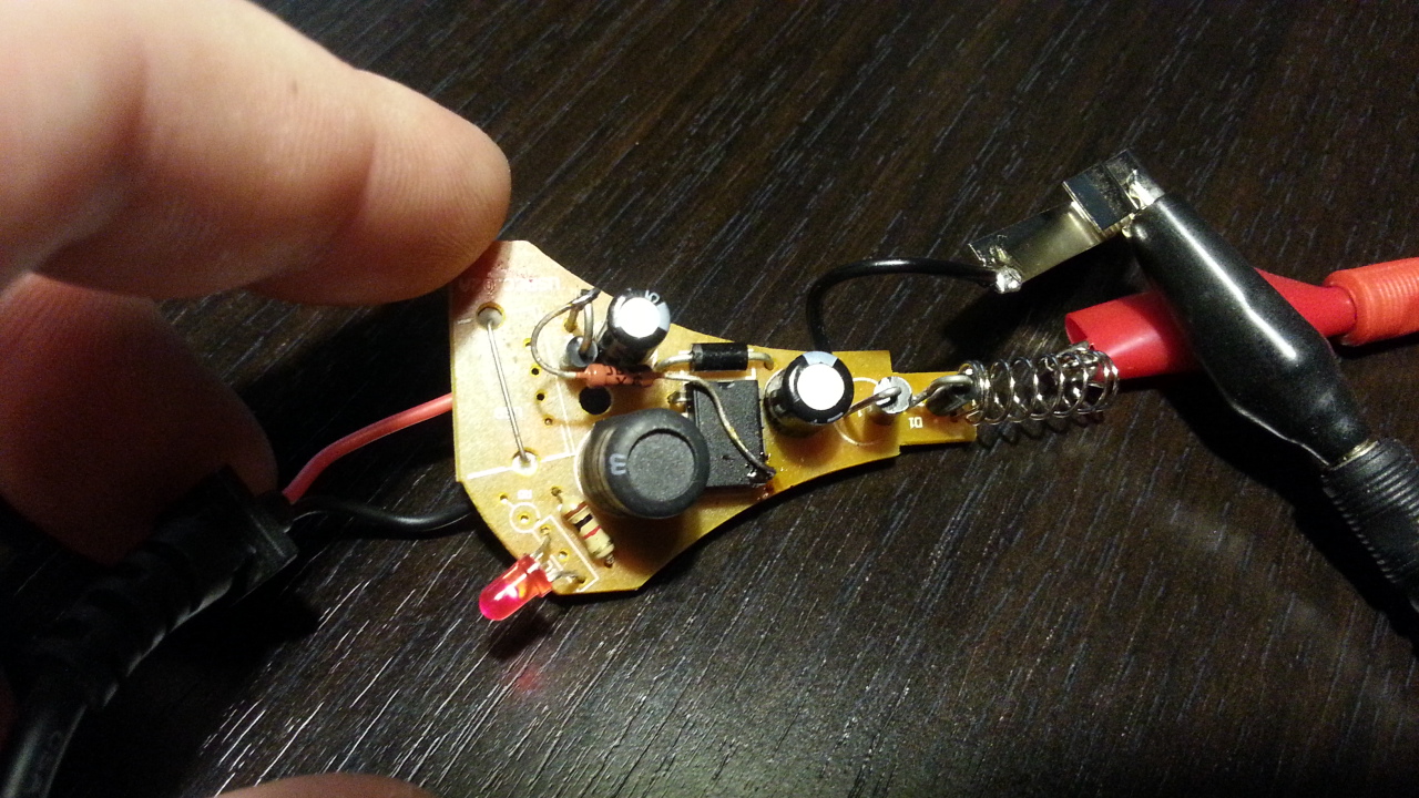

По умолчанию Адаптер от регистратора.
Умер адаптер регистратора... Лет пять работал... Интересно, от мобильника подойдет?
Последний раз редактировалось dg972; 13.04.2015 в 00:30.
Старый 11.04.2015, 23:42   #18
Сообщений: 4,642
Я регистратор даже от USB порта магнитолы питал.
Старый 11.04.2015, 23:43   #19
NSZ-550
Аватар для NSZ-550
Сообщений: 1,646
Если распиновка стандартная, и мощности достаточно - то подойдёт.
БОРТОВИК
Старый 11.04.2015, 23:52   #20
Я конец перепаять хочу. Регик - Каркам КУ 2. Сколько ему Ампер надо?
Последний раз редактировалось dg972; 13.04.2015 в 00:29.
