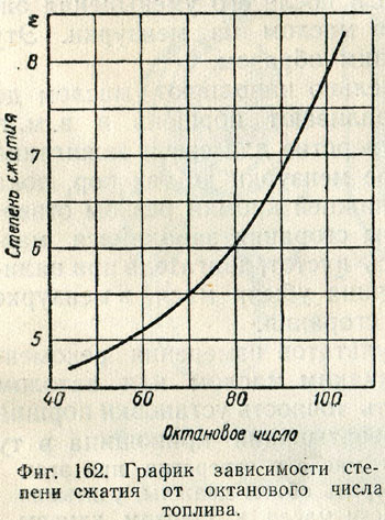

И самое главное как вы понимете зависимость степени сжатия и октанового числа топлива. Вот что главное. Если вообще понимаете.
Там не надо понимать, там надо знать.
Хотя бы на примере книги "Эксплуатация и ремонт мотоциклов", 53гв, или "Скоростные автомобили" того же года выпуска:
не забывая, что:
марка_бенз ..ОЧИ.. ..ОЧМ..
Бензин Н-80 .. 76 .. 84
Бензин АИ-92 .. 83 .. 92
Бензин АИ-95 .. 85 .. 95
PS
Законы физики, это штука такая, за 60-70 лет не меняются...

я да уверен, что не меняют и твержу об этом
Остался один шаг - посмотреть на график.
