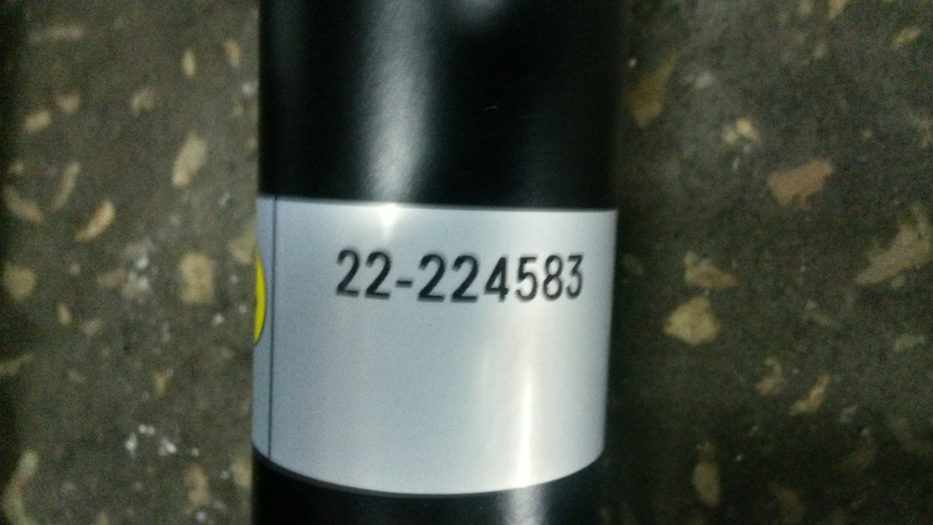

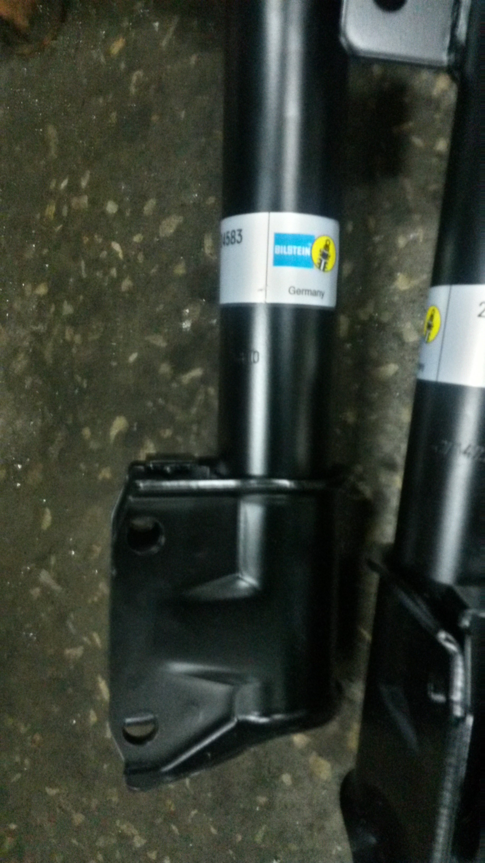

Вчера заказал аморты задние Bilstein В4 22-224583, а сейчас установил. И правильно сделал. И чуйка меня не подвела.
Оригинальные аморты прошли 46500 км. Назвать их рабочими можно только по принципу раз не потекли, значит работают. Они не текли. Были сухие. Зад машины постоянно раскачивало.
После снятия попробовал продавить. А и продавливать шток не пришлось
Легким движением руки продавилось вниз. Вылазил шток ооочееень долго. Еле-еле.
Новые Bilstein_ы прожать проблема была. И вылазили они очень быстро. Вообщем прокачал по 10 раз каждый, и поставили на машину.
Зад задрался сразу. Это и понятно. Новые. Позже присядут малеха.
Сдается надо менять и перед... Будем думать
п.с. Реальную шнягу ставят на Дастер в виде амортизаторов. НЕЗАЧОТ
Комплект задних амортов, в Эксисте , обошёлся в 4700 руб.

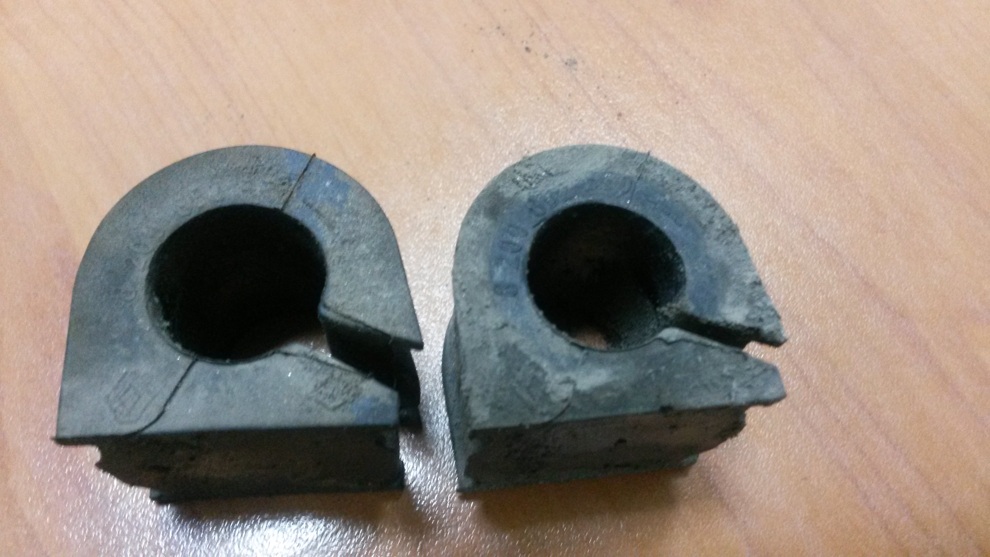

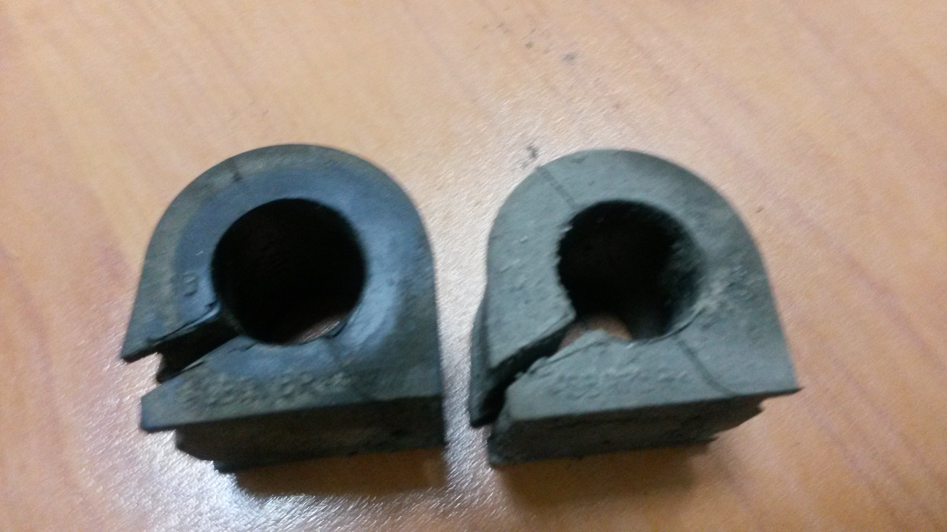

Заменил втулки стаба на Sasic 2304026
Старые прошли 46500 км.
Выглядят так
