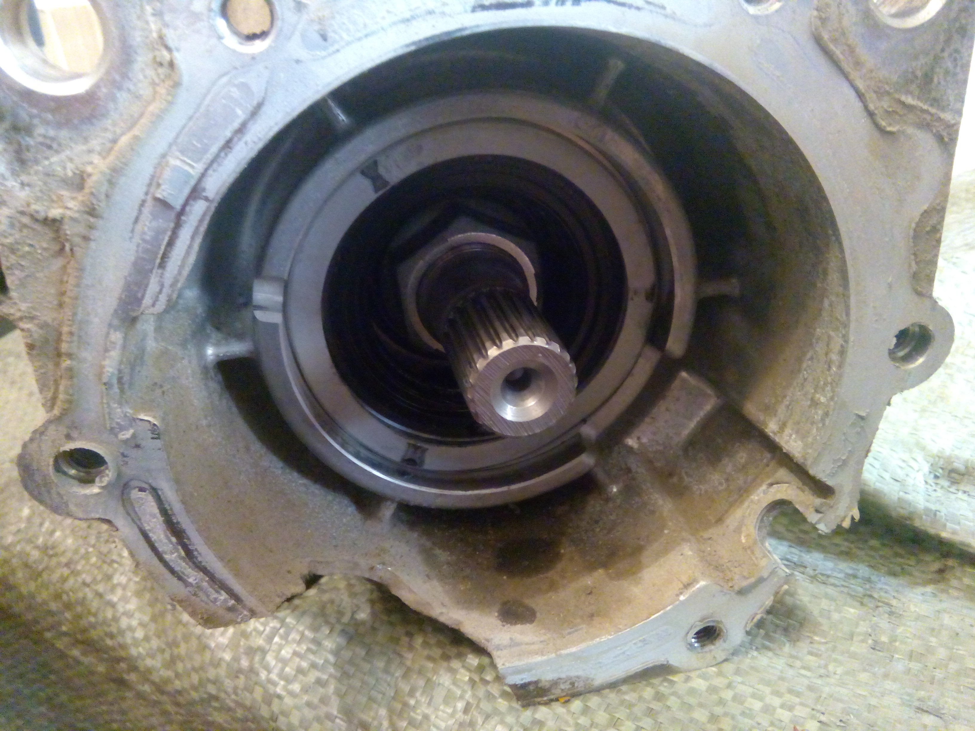

Если быть точным, то расколота та часть корпуса, которая закрывает именно муфту, а не редуктор. Если муфта исправна, я бы, поменял корпус.

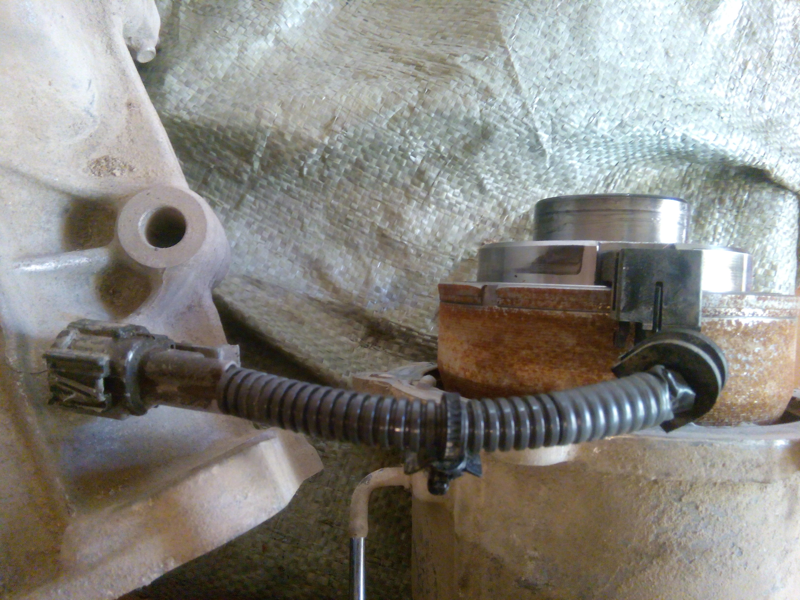

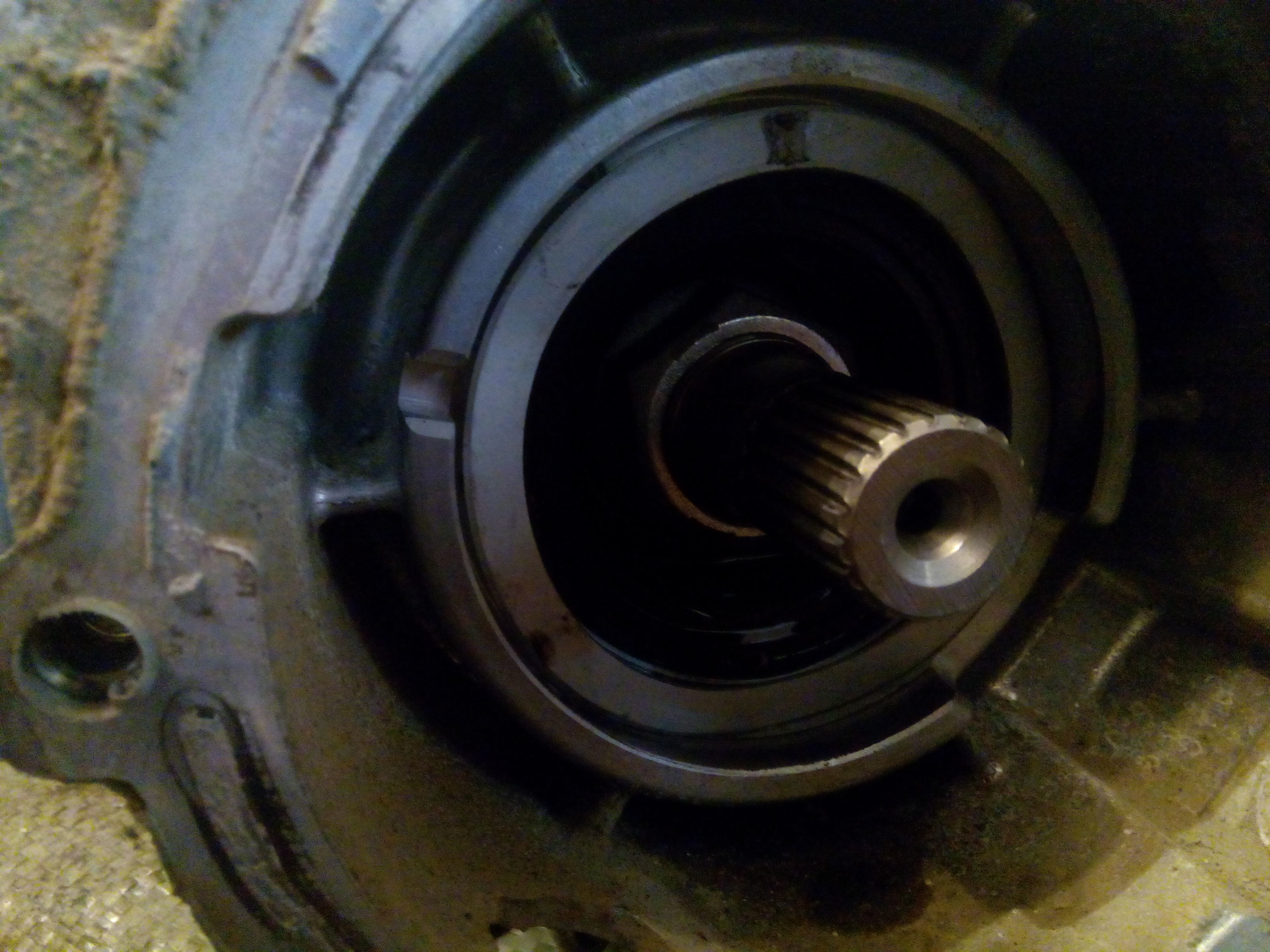

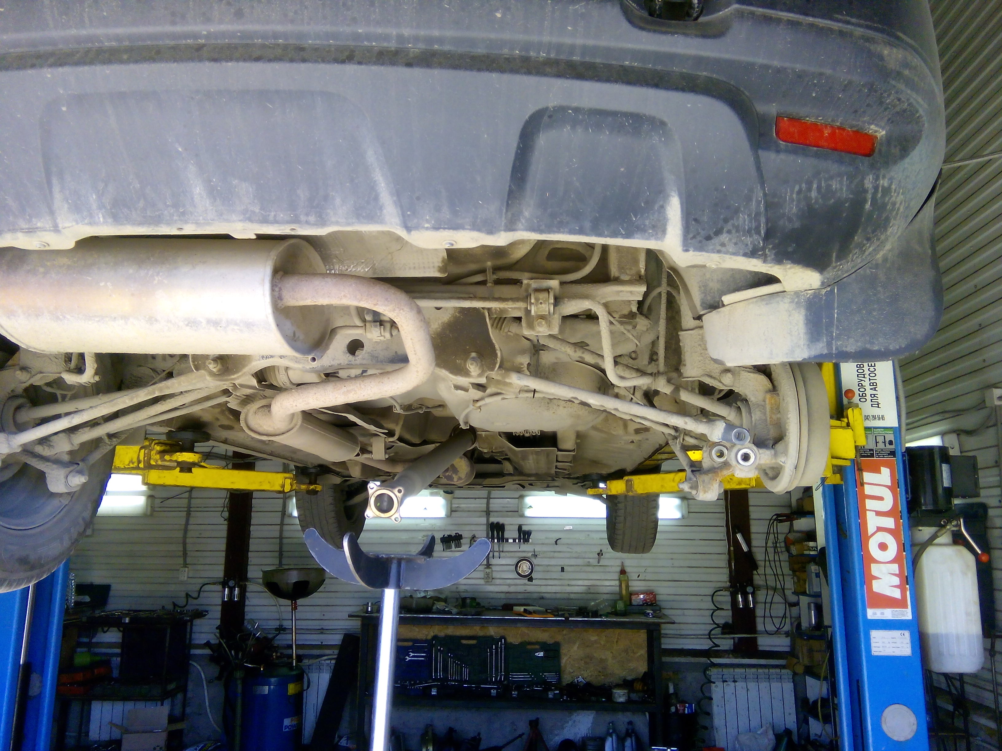

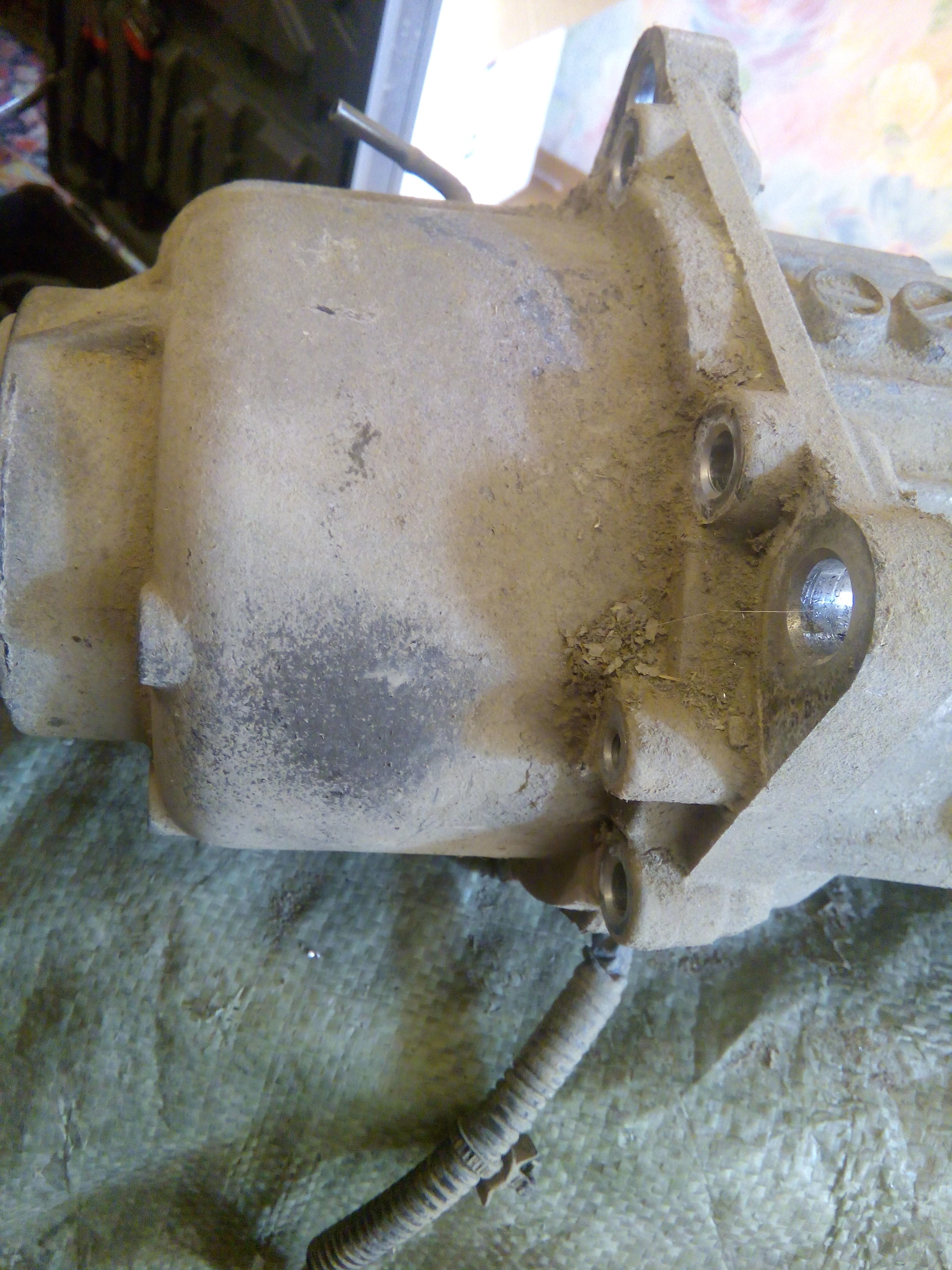

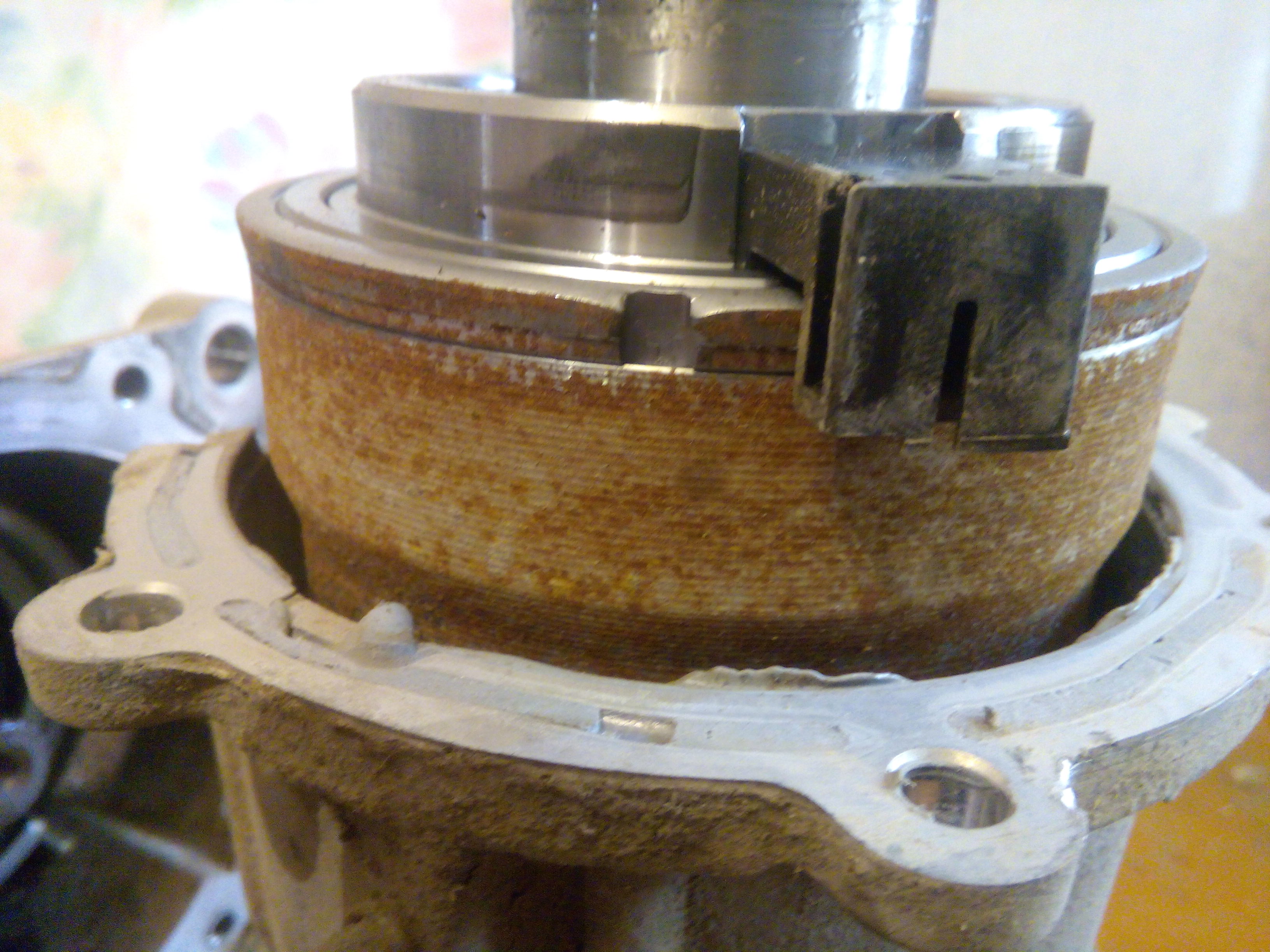

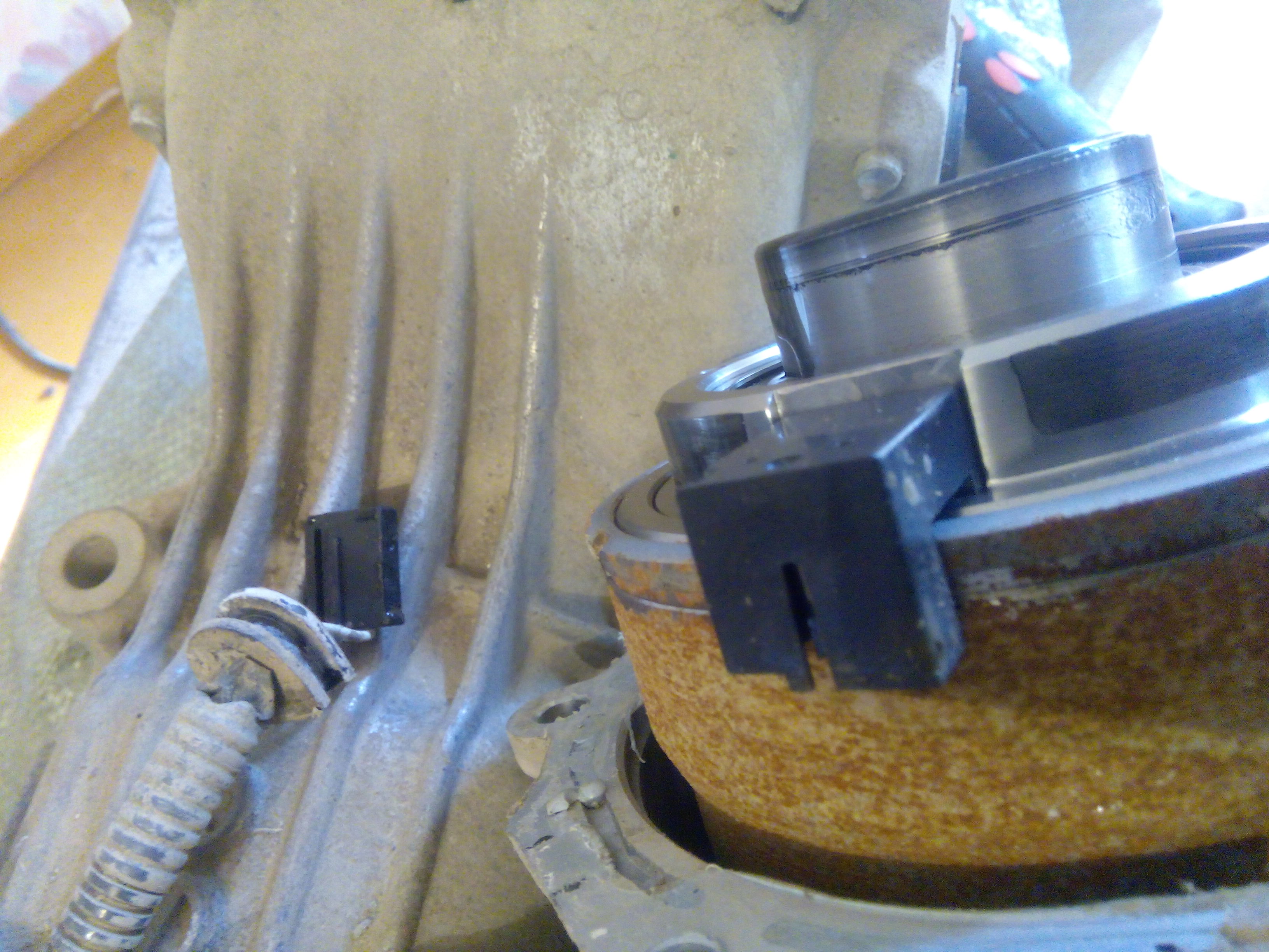

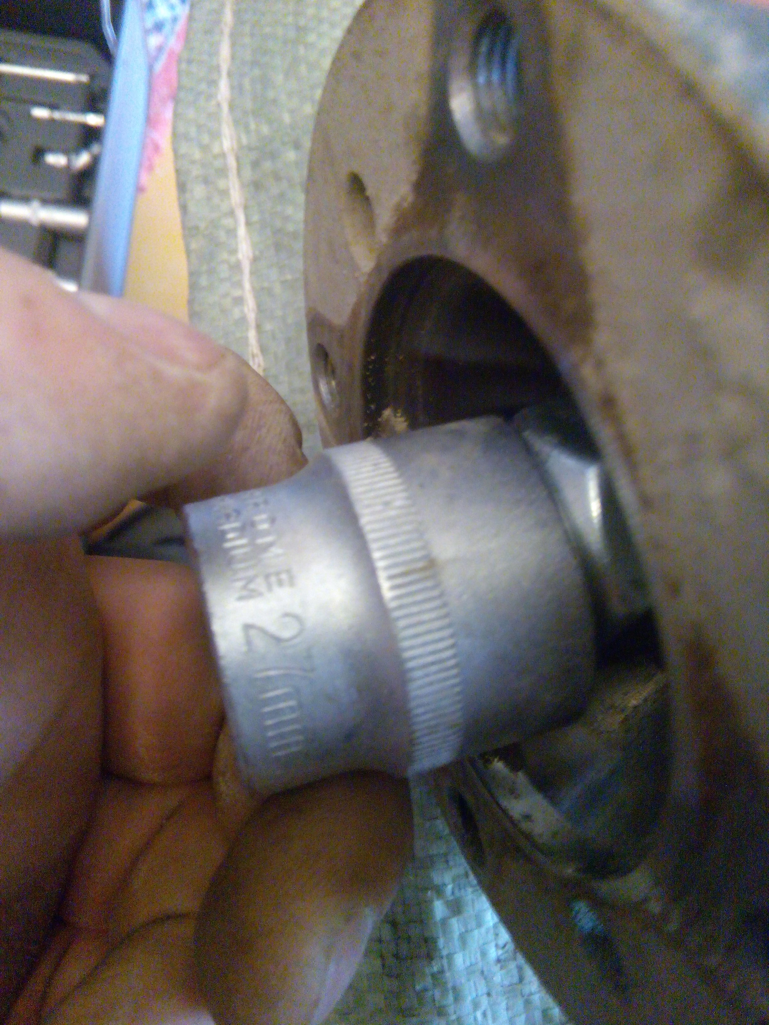

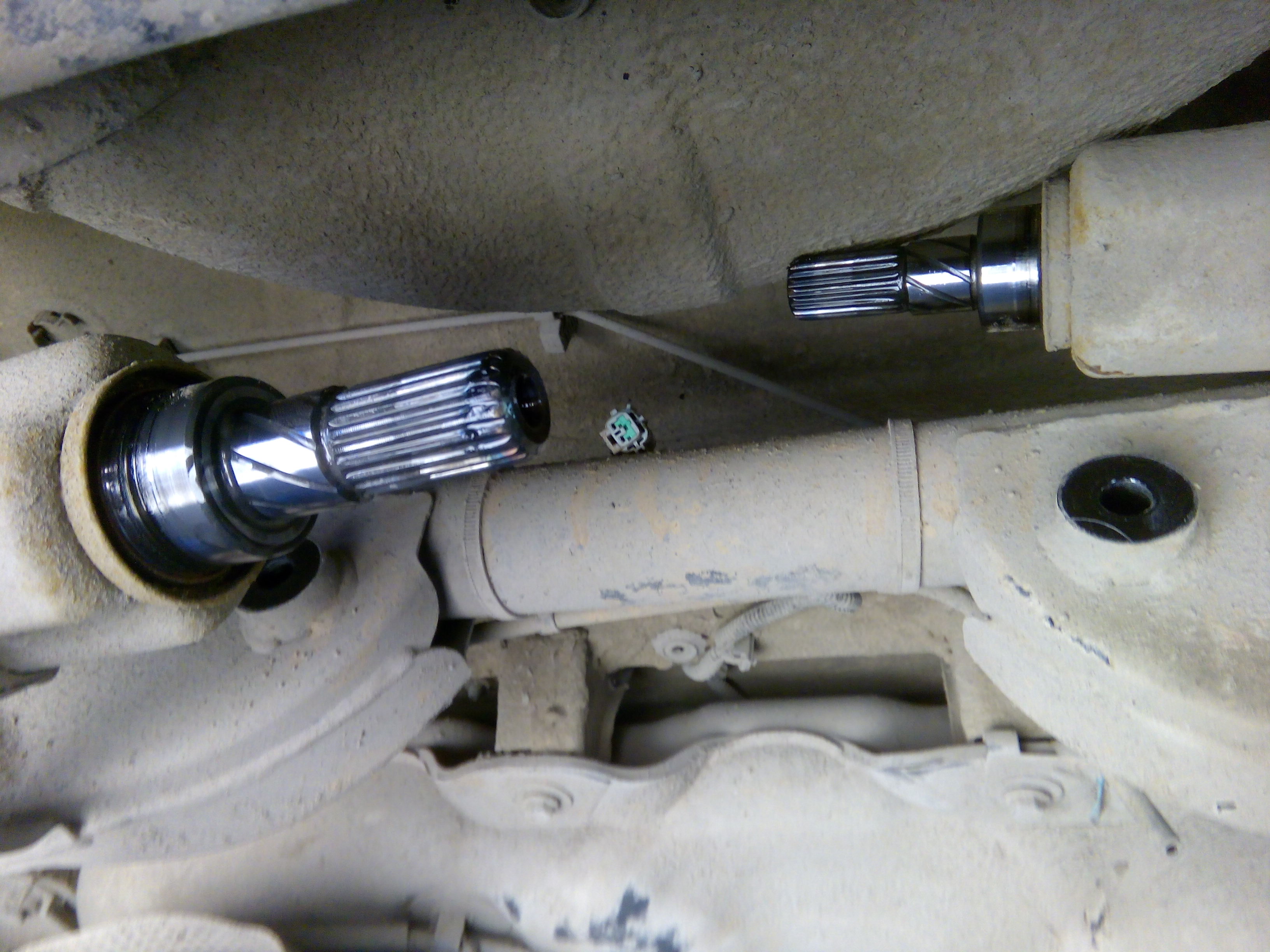

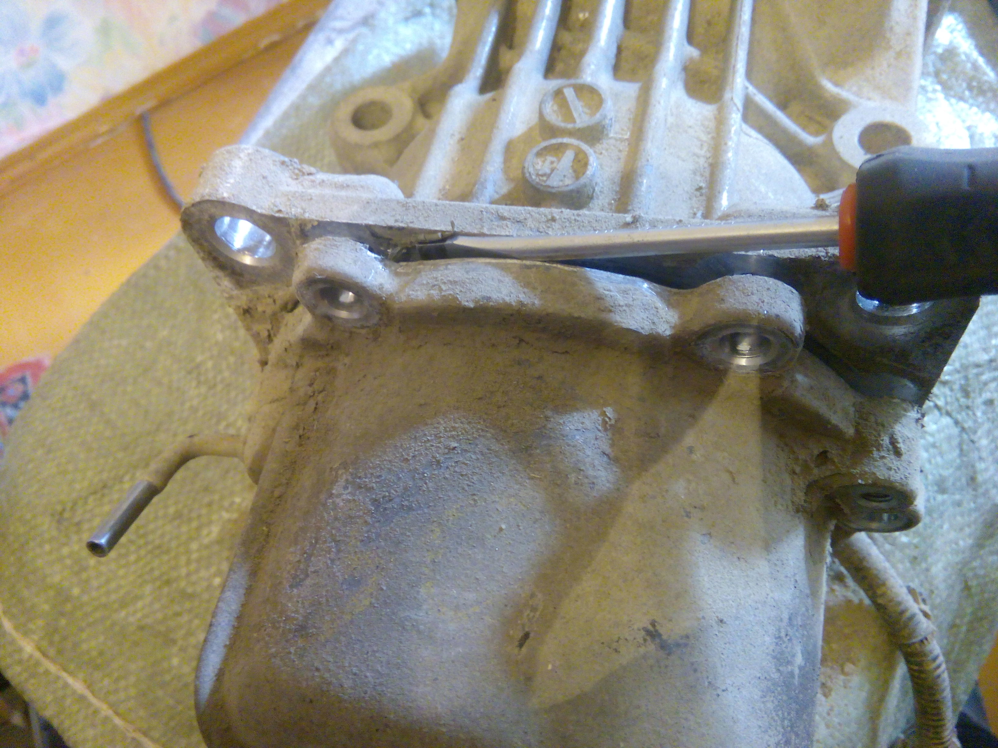

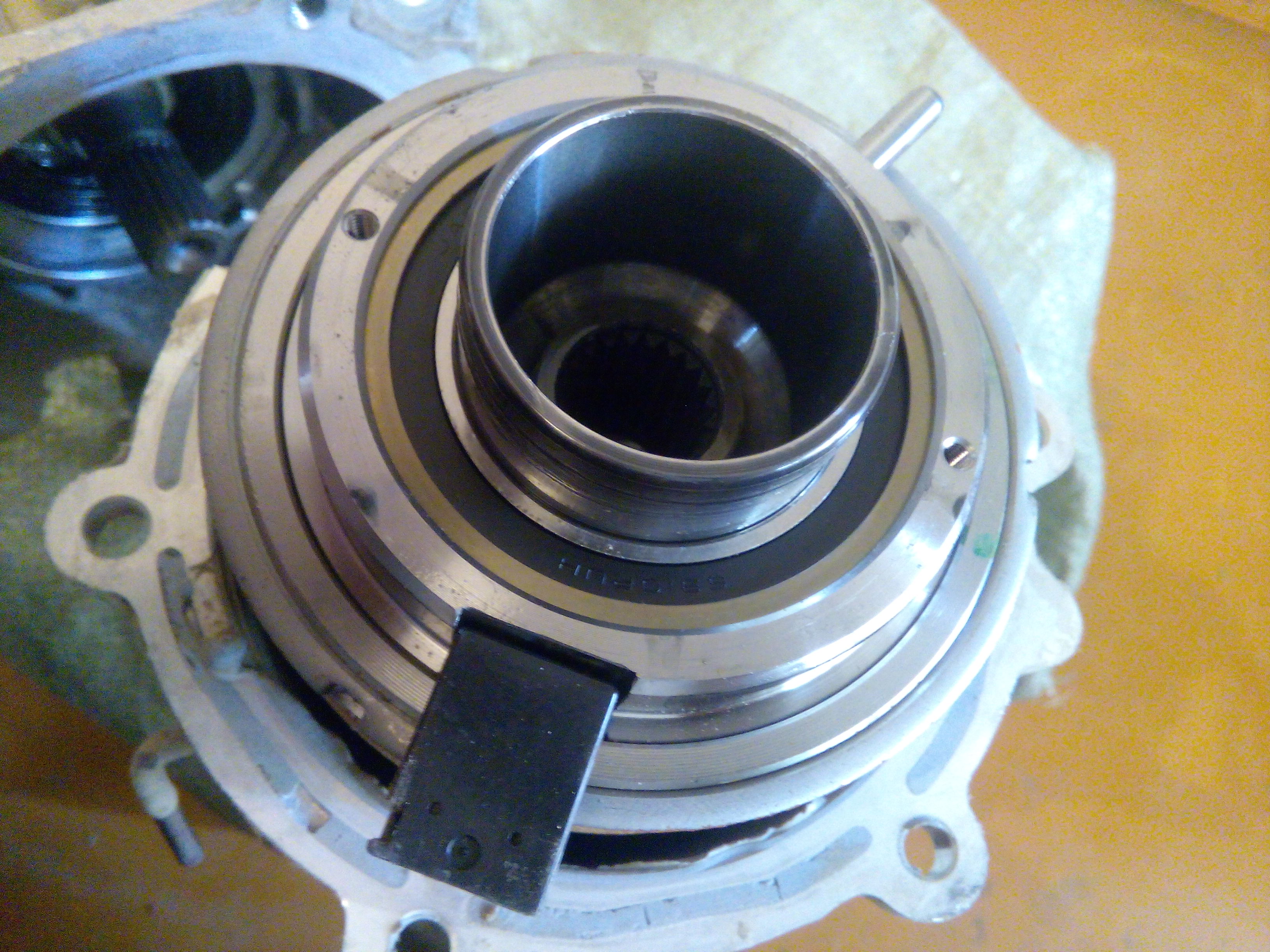

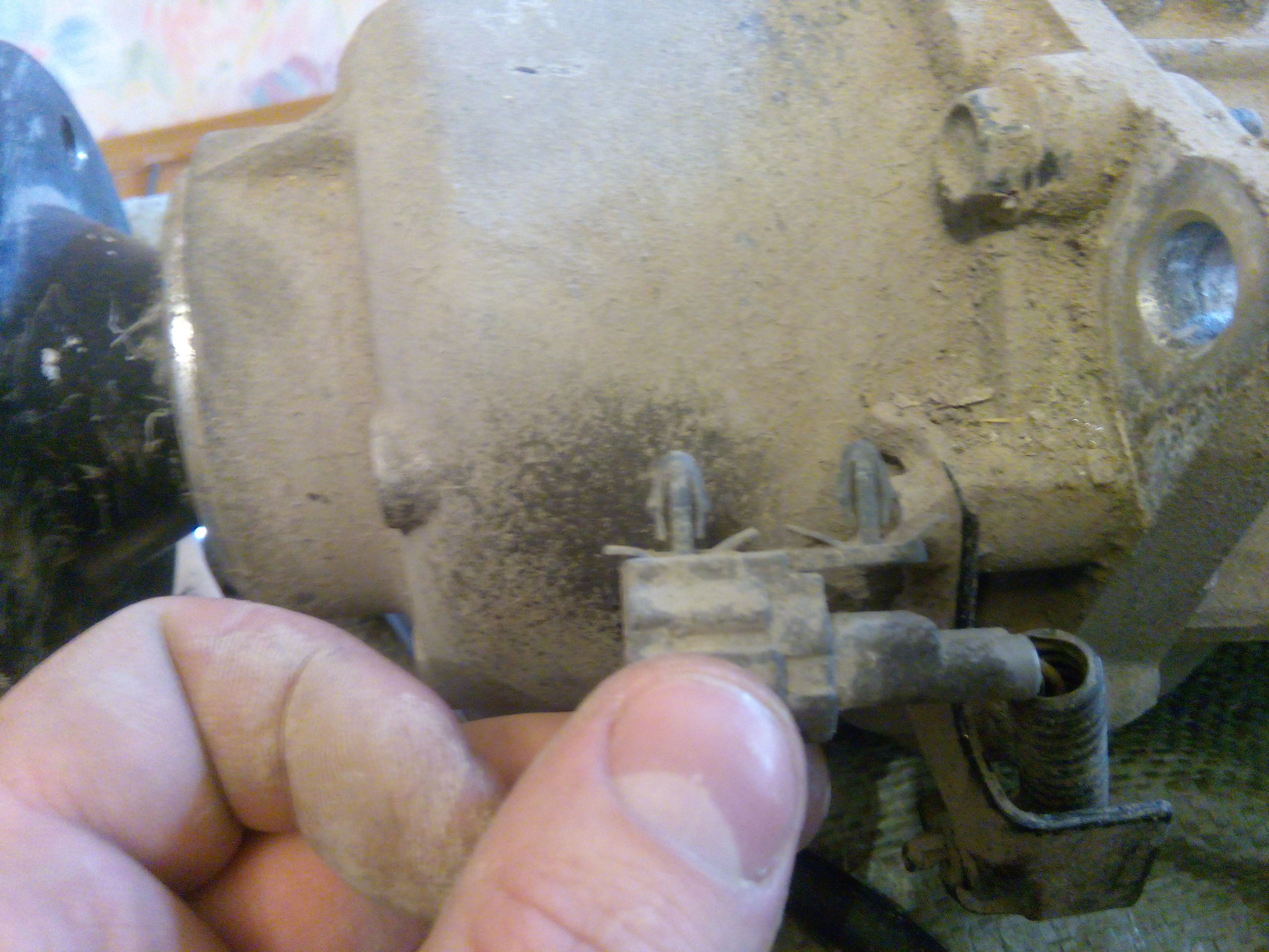

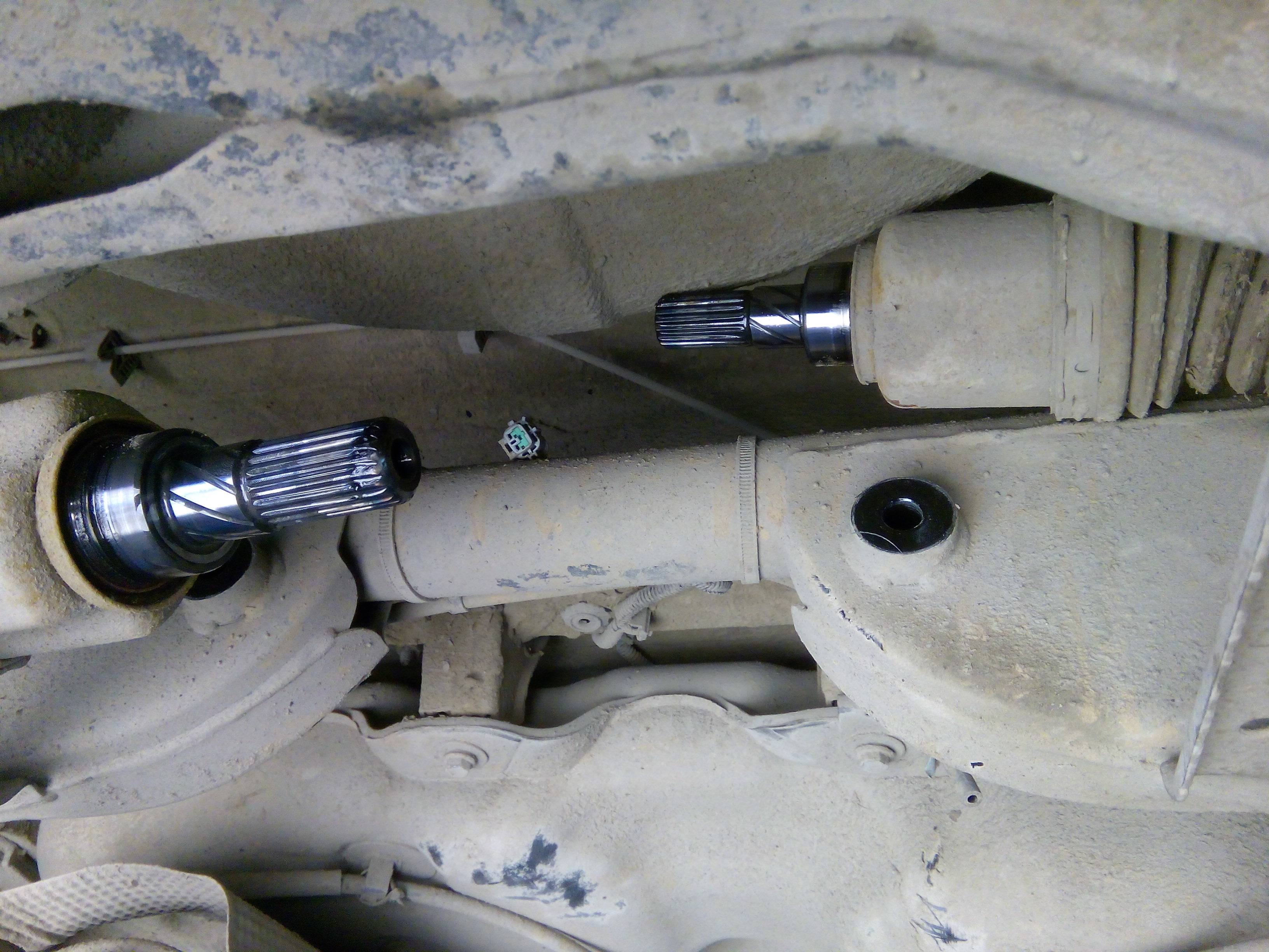

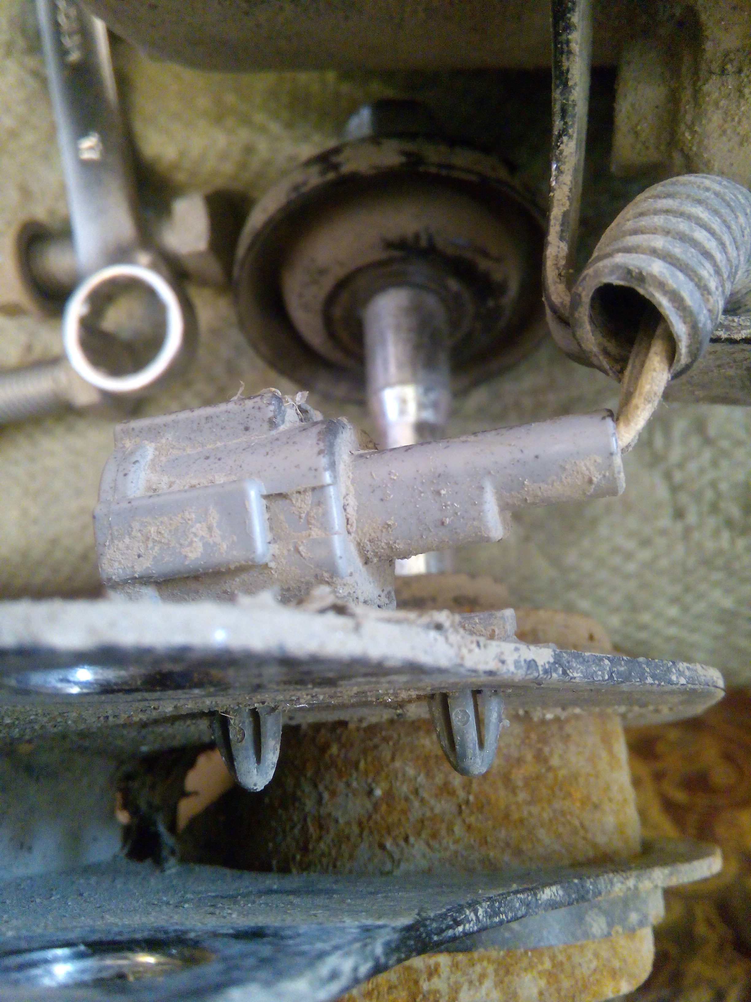

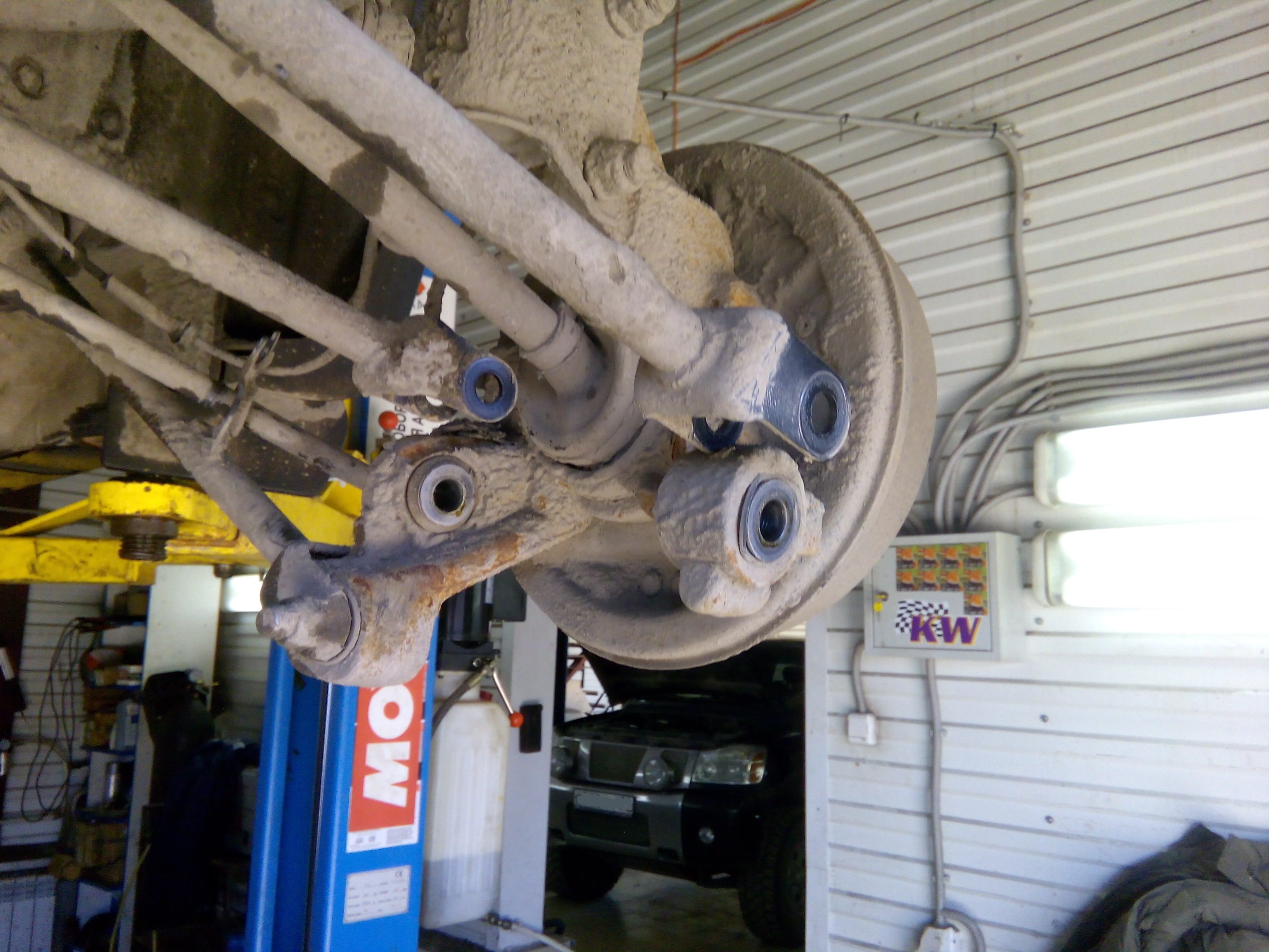

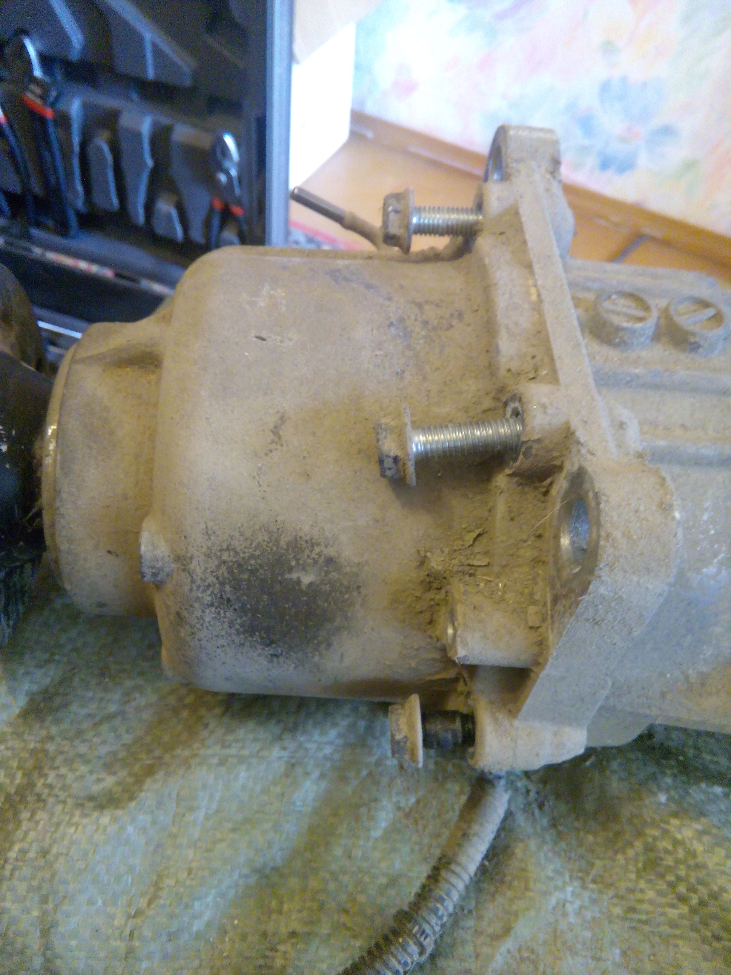

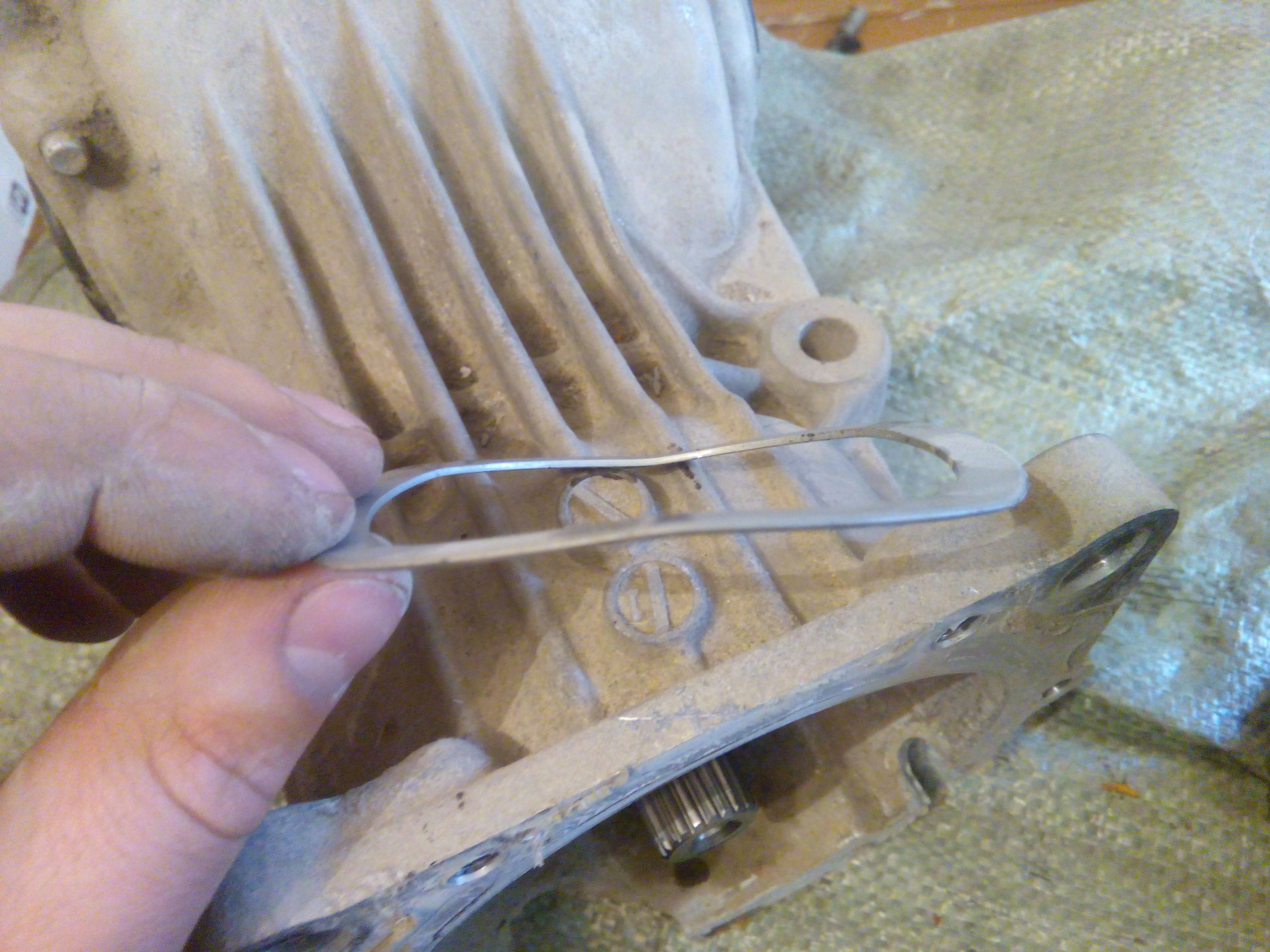

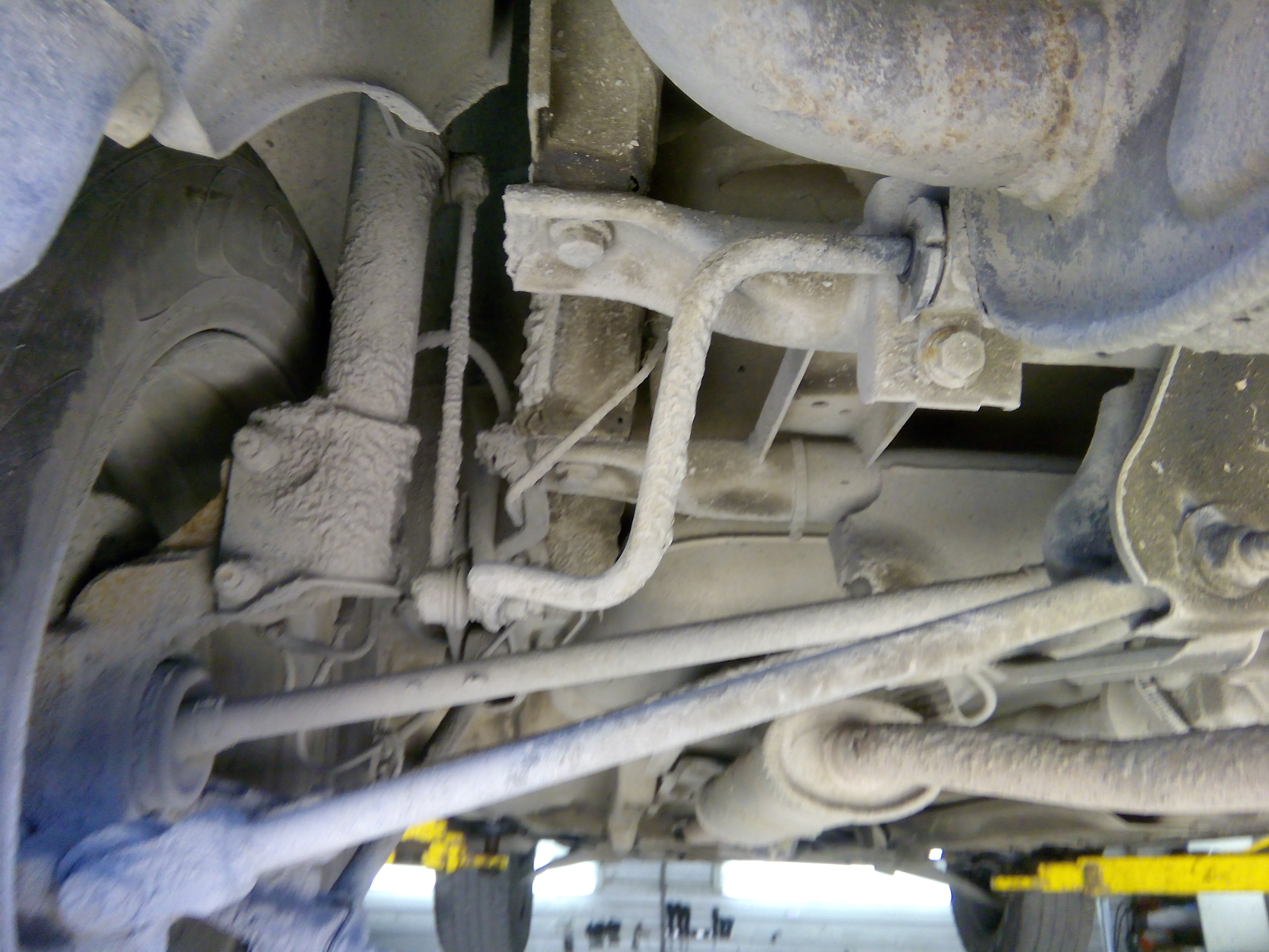

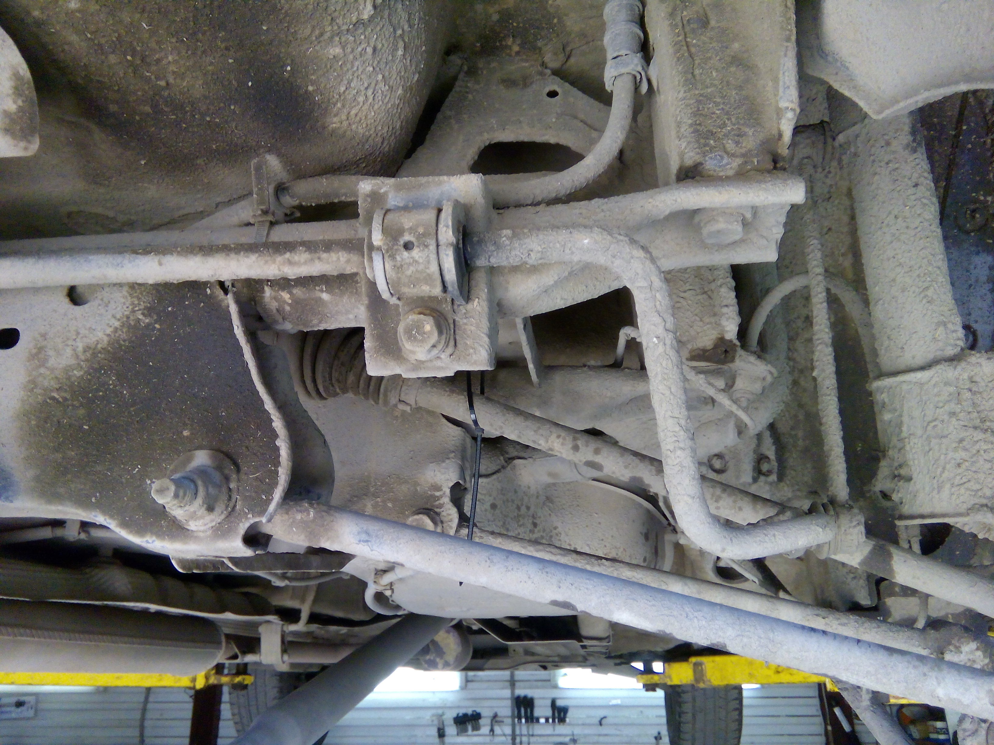

Выложу ещё немного фоток.
Хочу обратить внимание, для снятия редуктора, необходимо снимать одно из колес, что бы легче было вытащить шрусы из сальников колес редуктора.
Основной разбор проведу после того, как найду корпус и запчасти для муфты. Сопротивление муфты проверил-исправна

Вы делаете так как вы хотите, я вам посоветовал заварить его. Это было бы в 5-10 раз дешевле. Муфта у нас герметичная и то что она у вас немного сверху покрылась рыжим налетом, на эксплуатацию никак не повлияет.
А вот то что вы задумали поменять корпус, где находиться ГП, это вам выльется в такой геморрой с регулировкой зазора и преднатягами в этой самой ГП, вы просто не представляете. Если у вас есть лишние деньги дело ваше.
Телефон я в личку вам отправил сейчас.
Деньги позволяют время от времени не тороплюсь пока что никуда благодарю за совет
