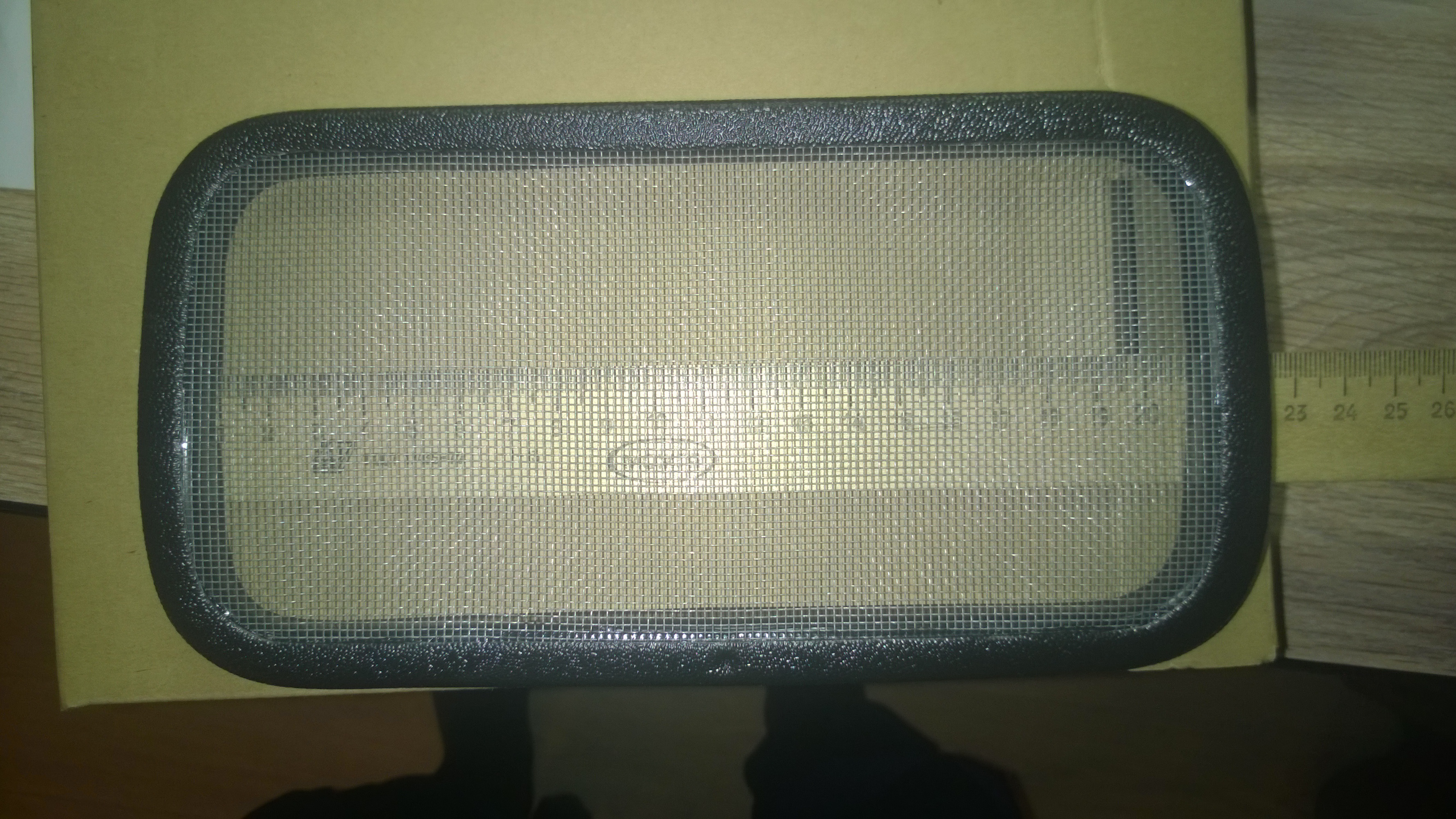

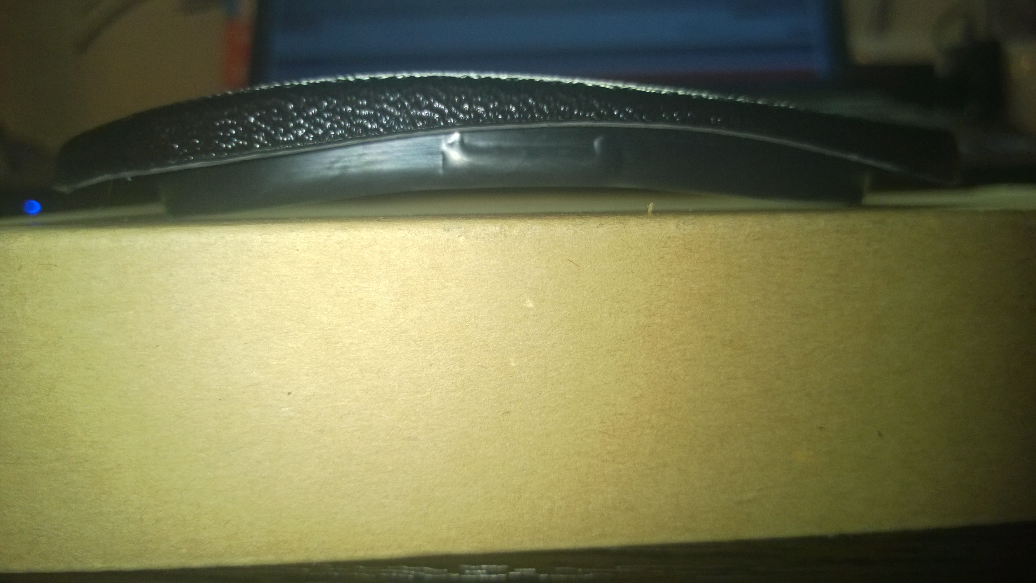

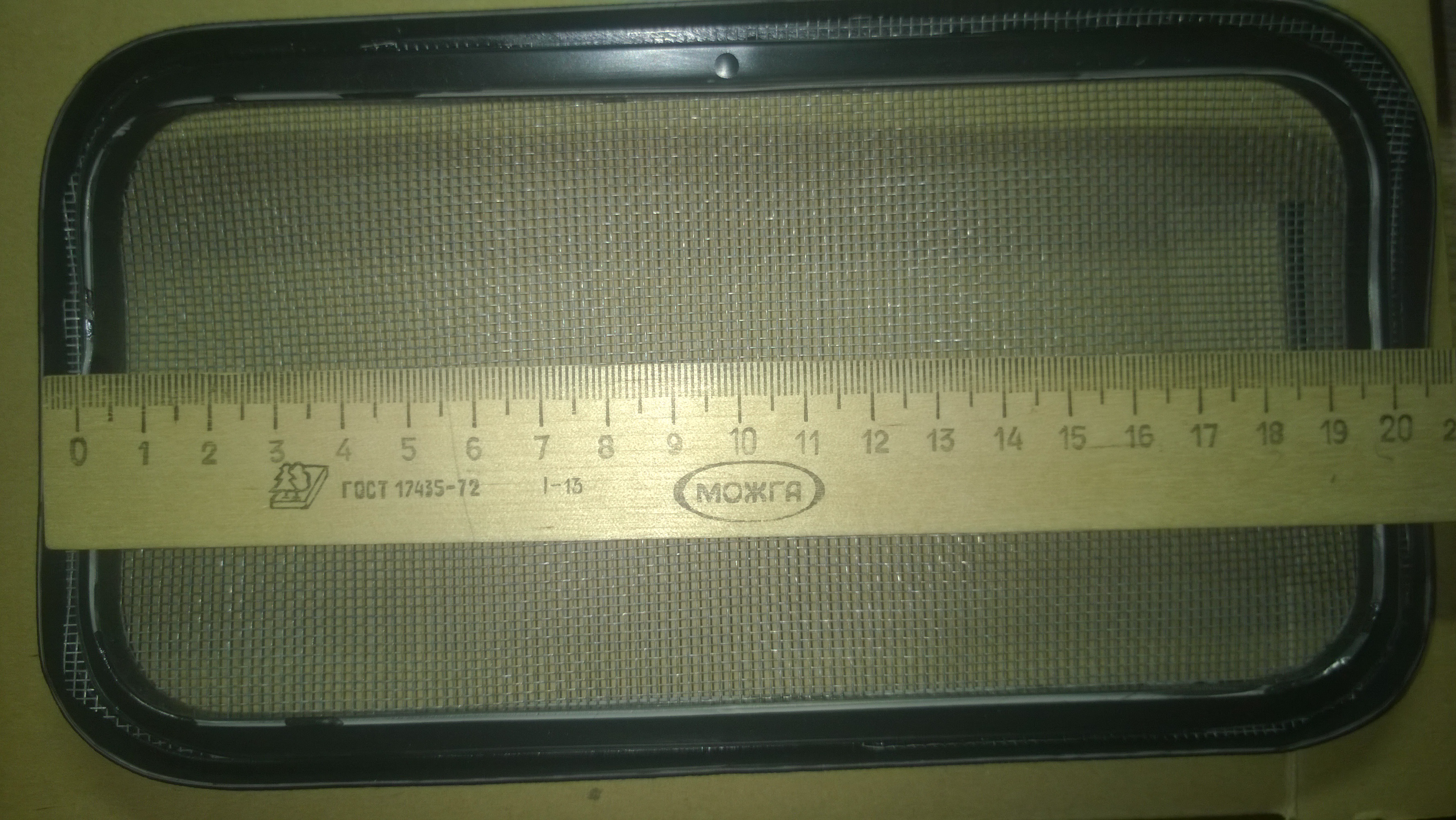

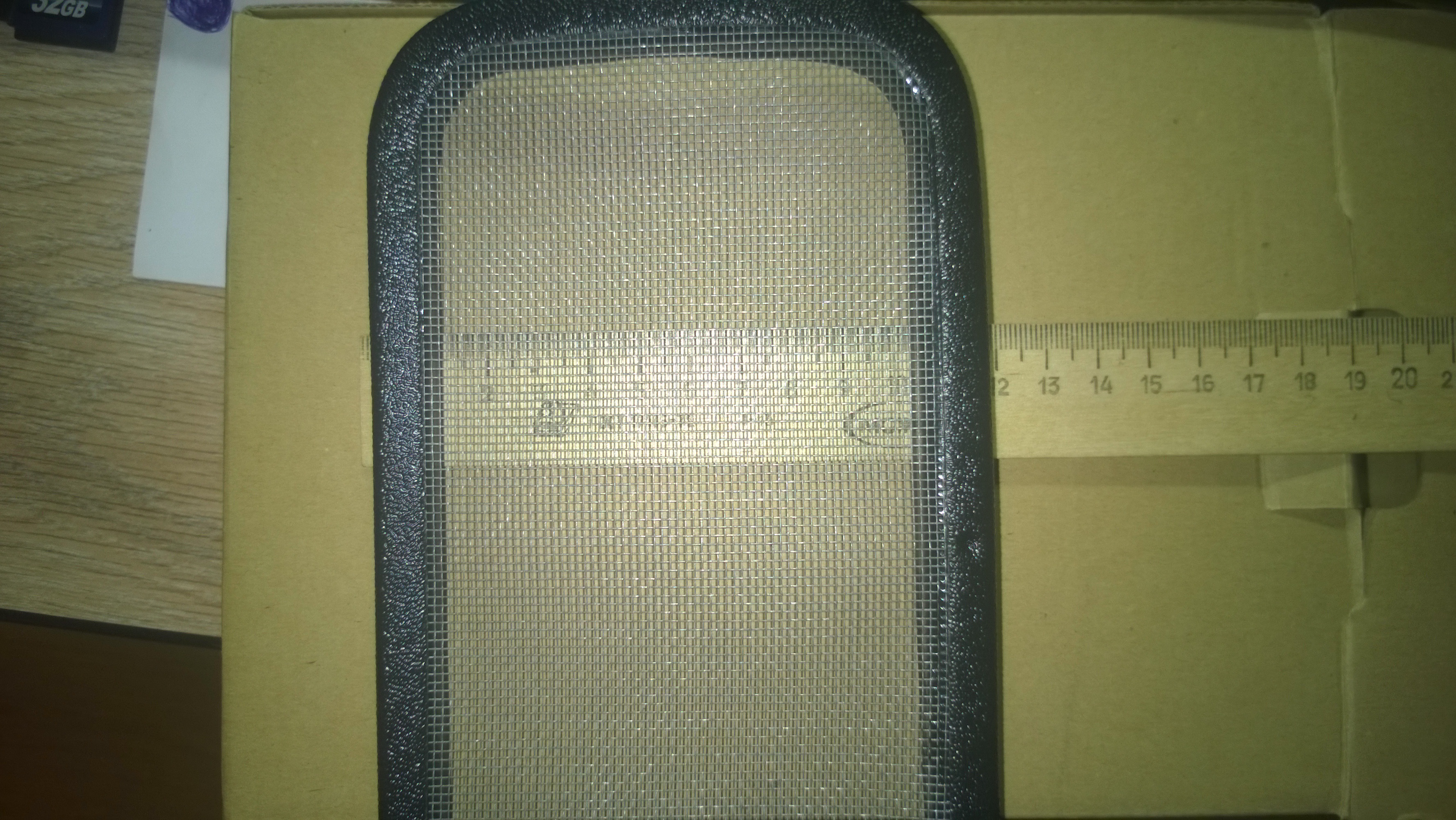

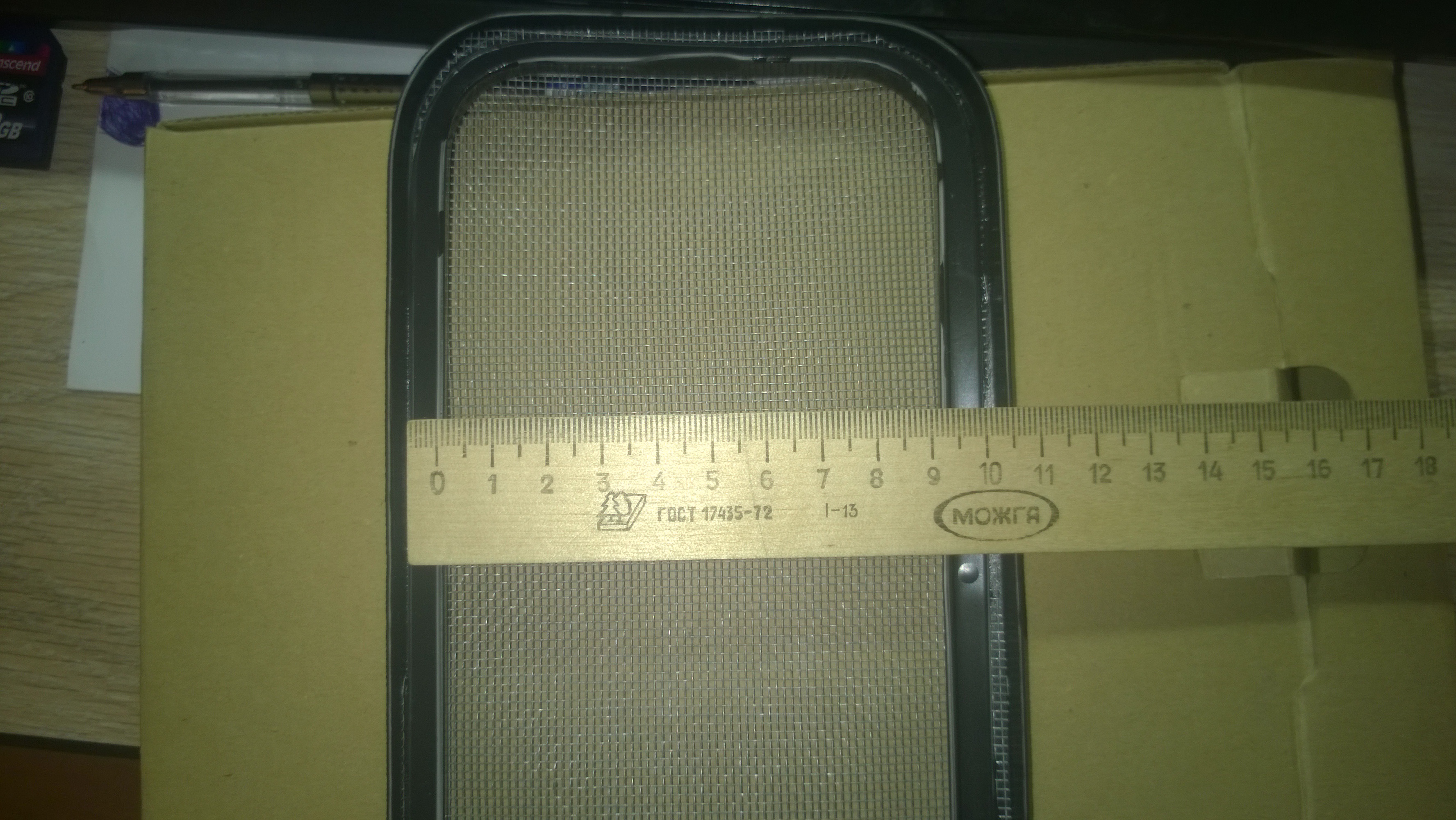

Анат59, в приложении фото с размерами и формой... Может и действительно у Вас получится...

Успеха в начинаниях, на моей семилетней памяти (еще с Логана) ни кто толком ни чего сделать не смог, оптимальное решение до появления предлагаемых в теме сеток было наклеить сетку на отверстие воздухозаборника (правда сомнительная конструкция получается, мешает отформованный буртик отверстия)...
Так что Вам размеры особо не помогут, в любом случае что бы колхозить и клеить нужен запас по краям, да и руки ребенка с пальцами пианиста пригодятся...
