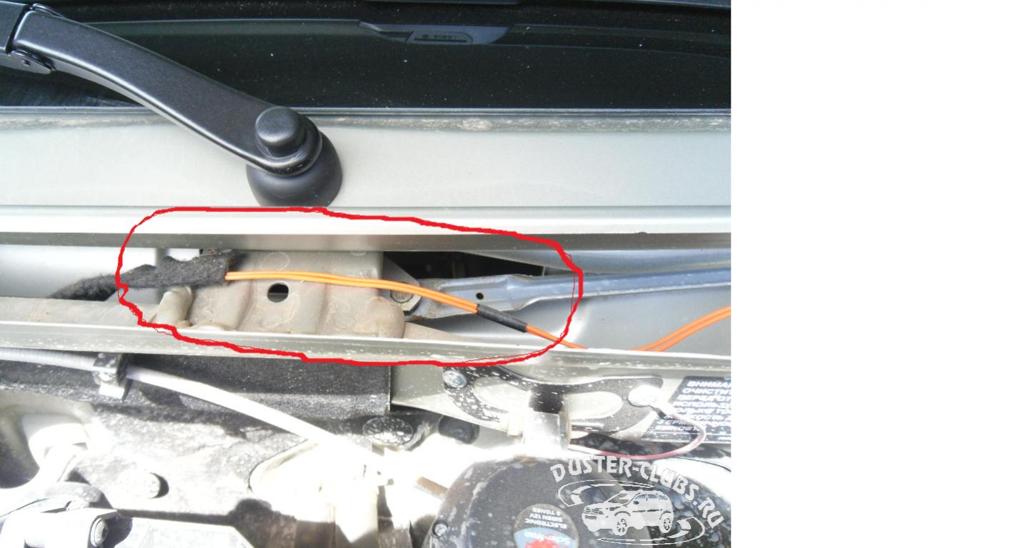

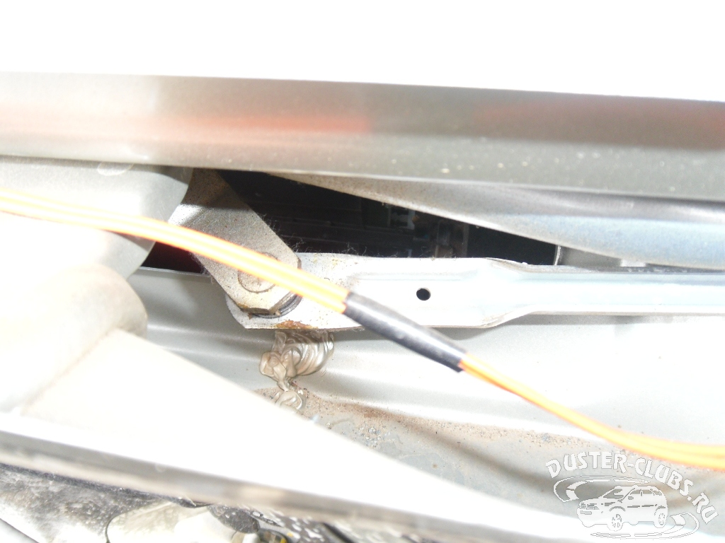

Фильтр грубой очистки на входное отверстие воздухозаборника (местоположение под трапецией дворников)... необходим для возможного исключения попадания крупного мусора в воздуховод, так же исключи возможность проникновения в воздуховод мышей или подобной живности, в общем ИМХО штука полезная, еще на Логане клеили туда сетки и т.п.

А, что б поставить эту сеточку чего-то разбирать надо или как-то всё проще?
Старый 27.03.2014, 11:58   #12
rimskiy, нужно снять пластиковую фиговину. Снимается за 5 минут

Имеется еще один нюанс, с большими руками туда не влезешь, да и тяга трапеции мешается сильно, установка может быть сравнима с заменой правой лампы в Логане без снятия АКБ...

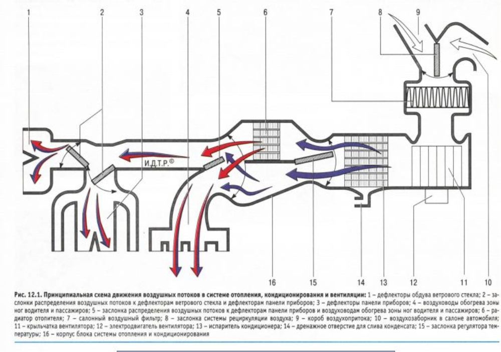

объясните мне.- каким образом листок просочился через салонный фильтр?

Салоный фильтр стоит после турбинки вентилятора перед радиатором кондиционера! Прошлой осенью видно словил листок на крыльчатку, недели 2е трещал, потом перестал... но звук добивающий нервную
Старый 31.03.2014, 13:14   #20
Серёга-73, есть другая инфа:
