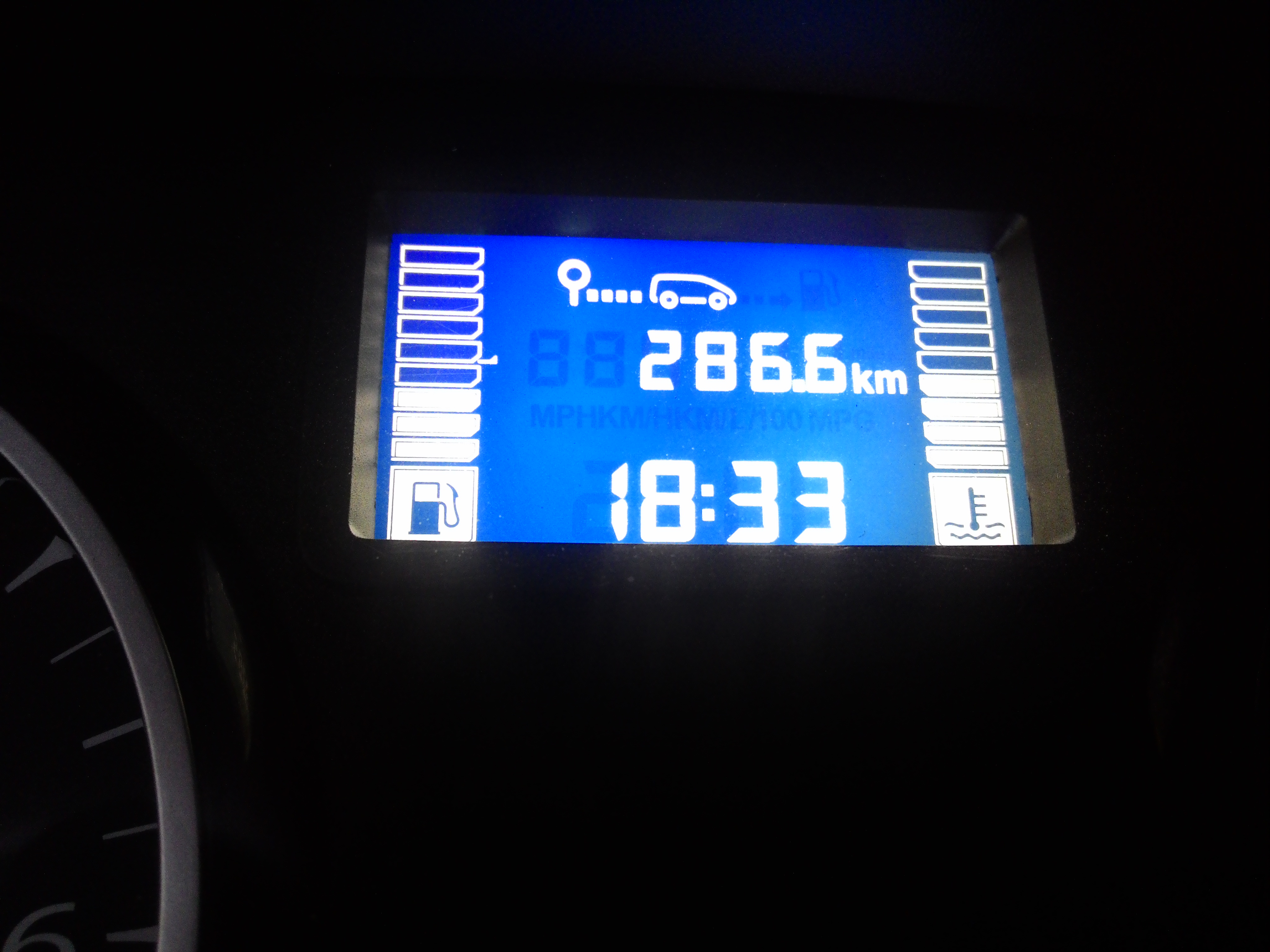

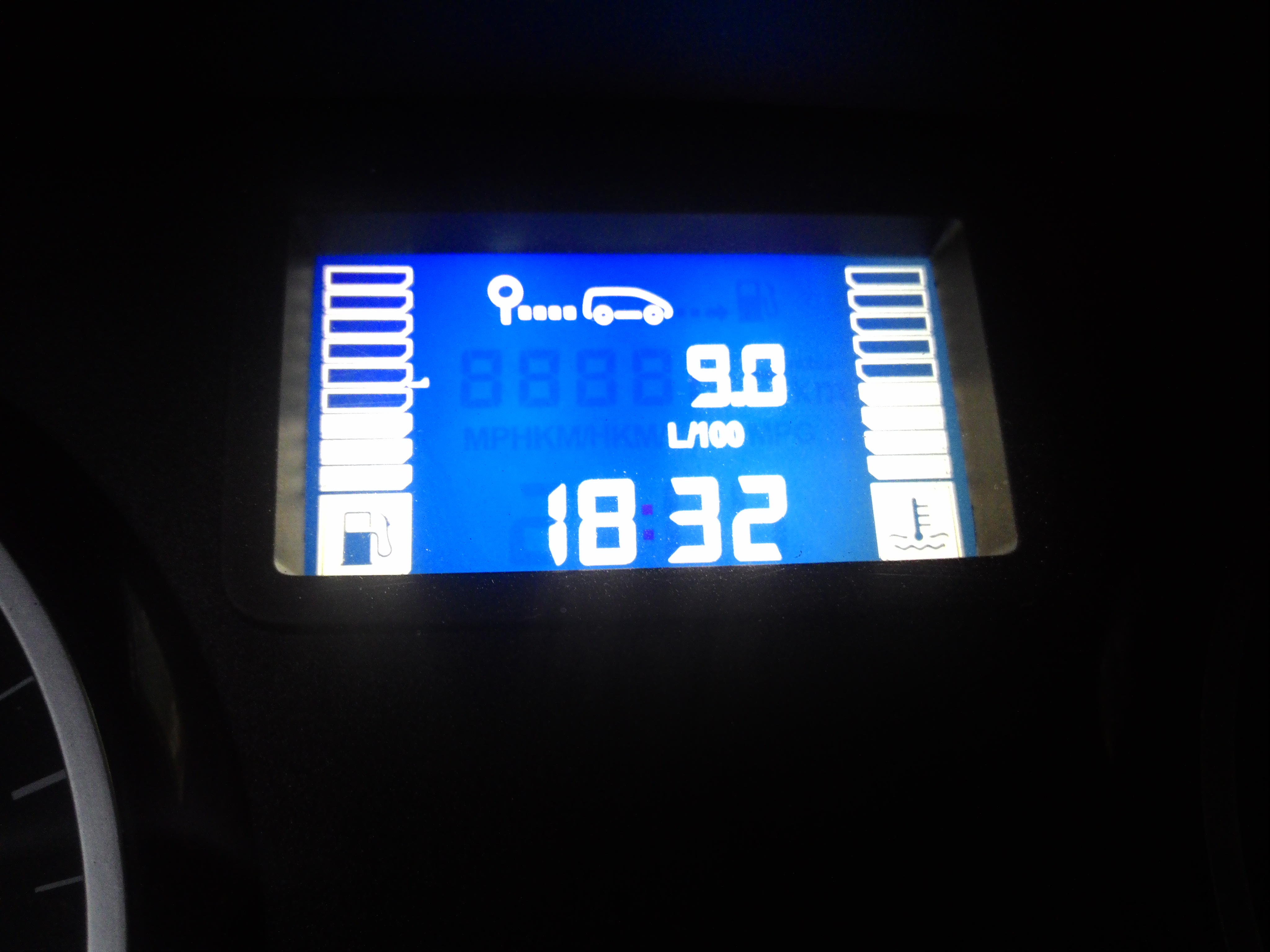

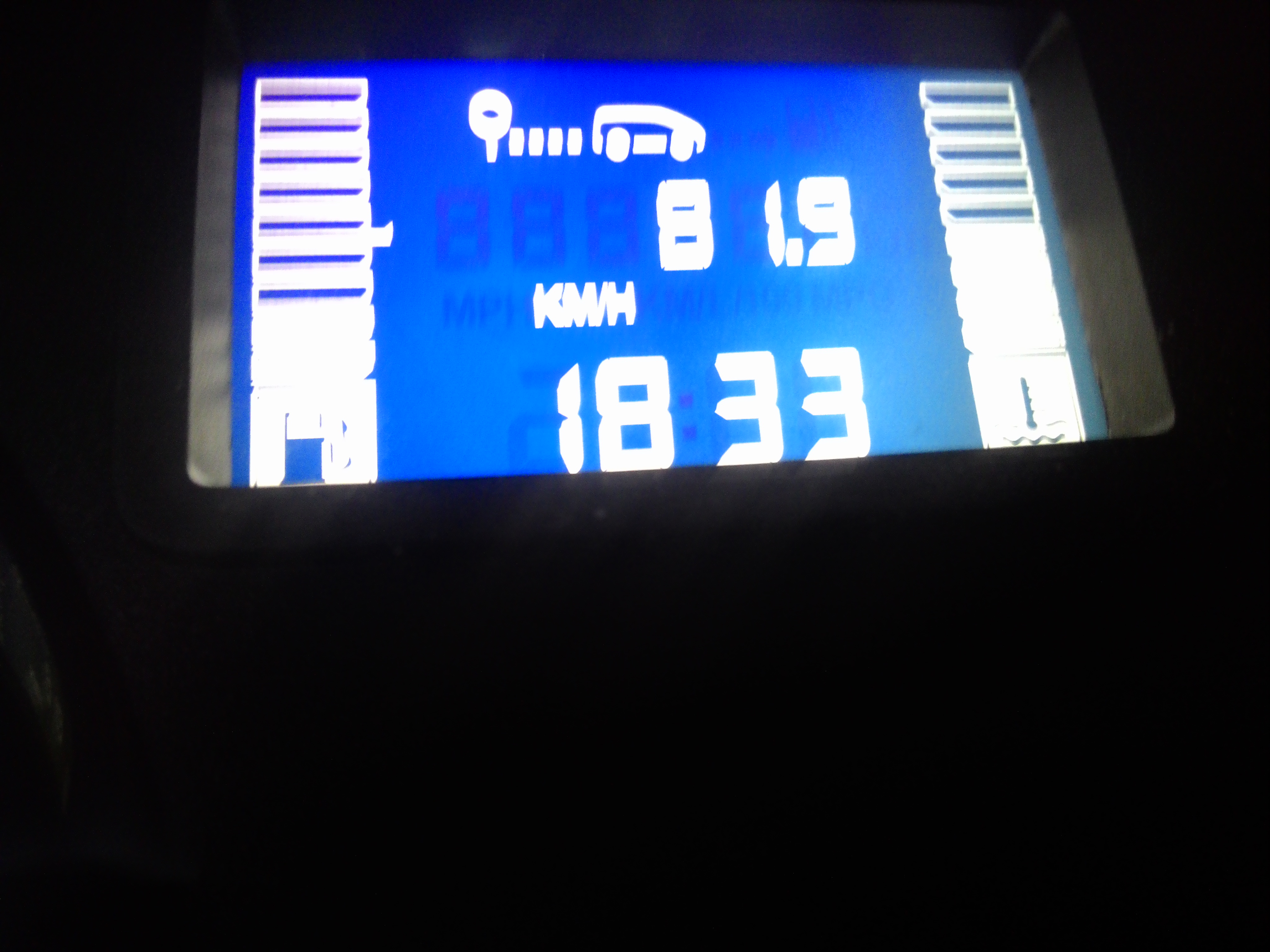

Сегодня был не большой заезд, на
Средняя скорость
Средний расход
Старался ехать с крейсерской скоростью +-
Бензин 95, заправка РоссНефть

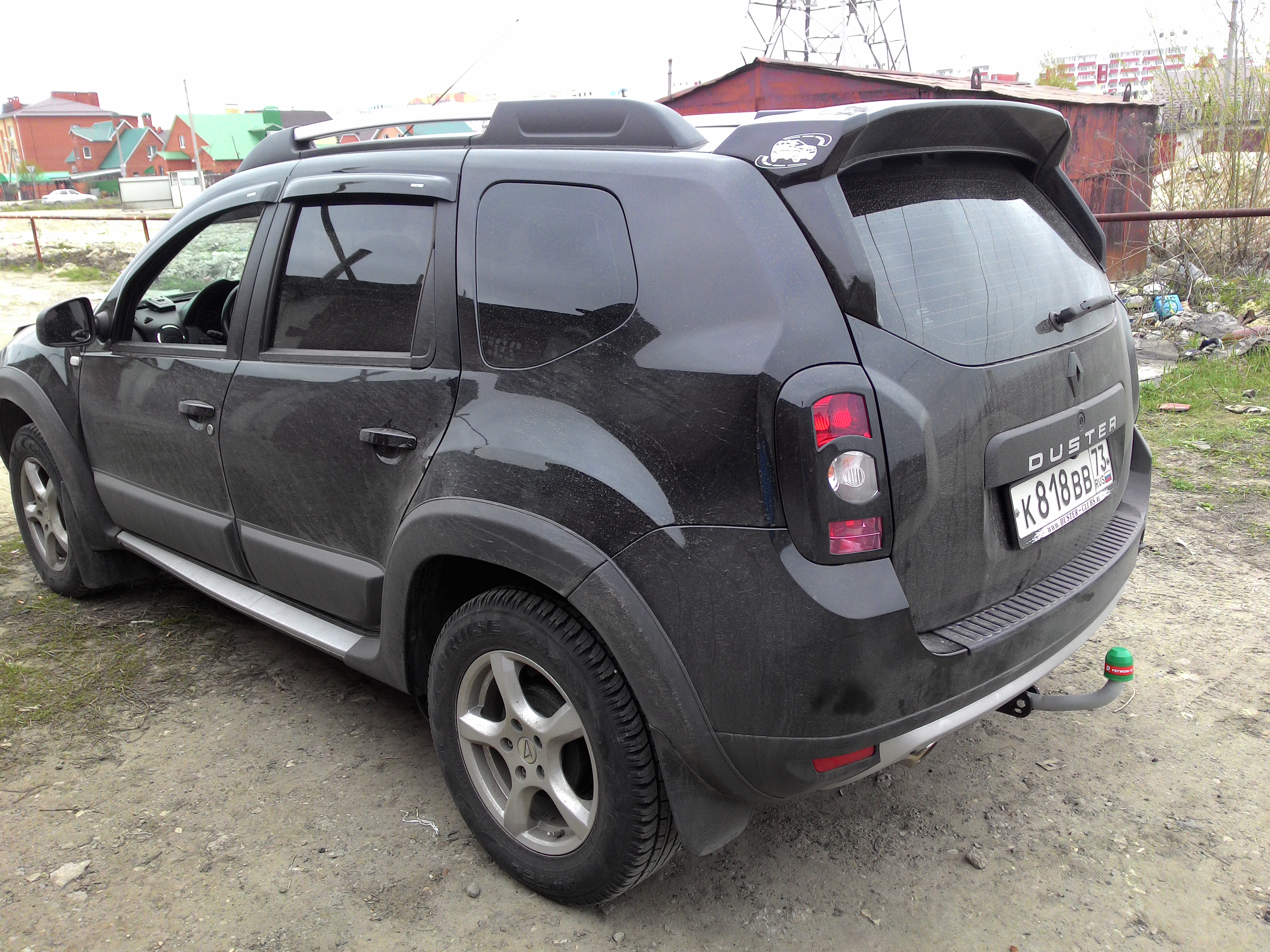

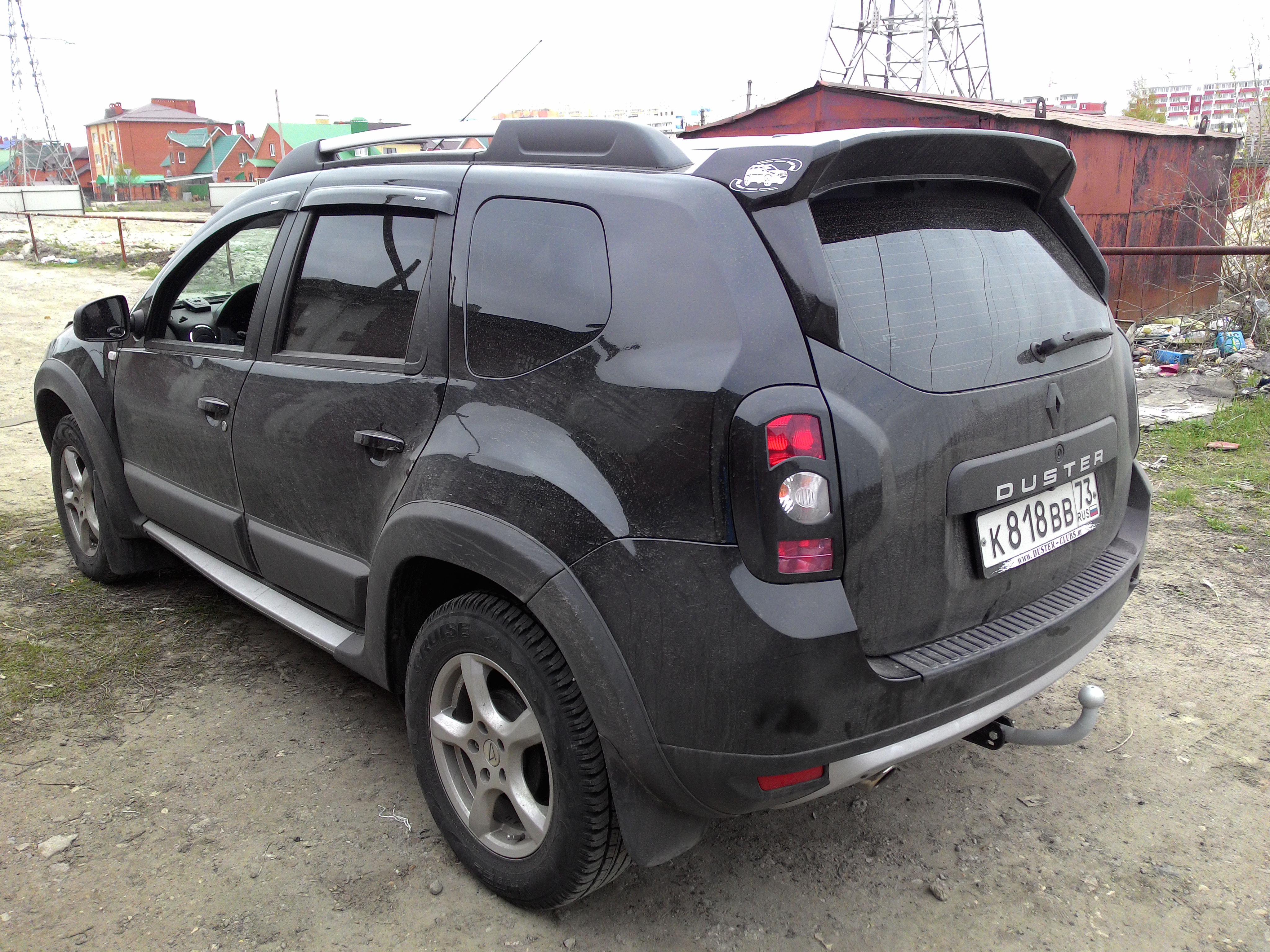

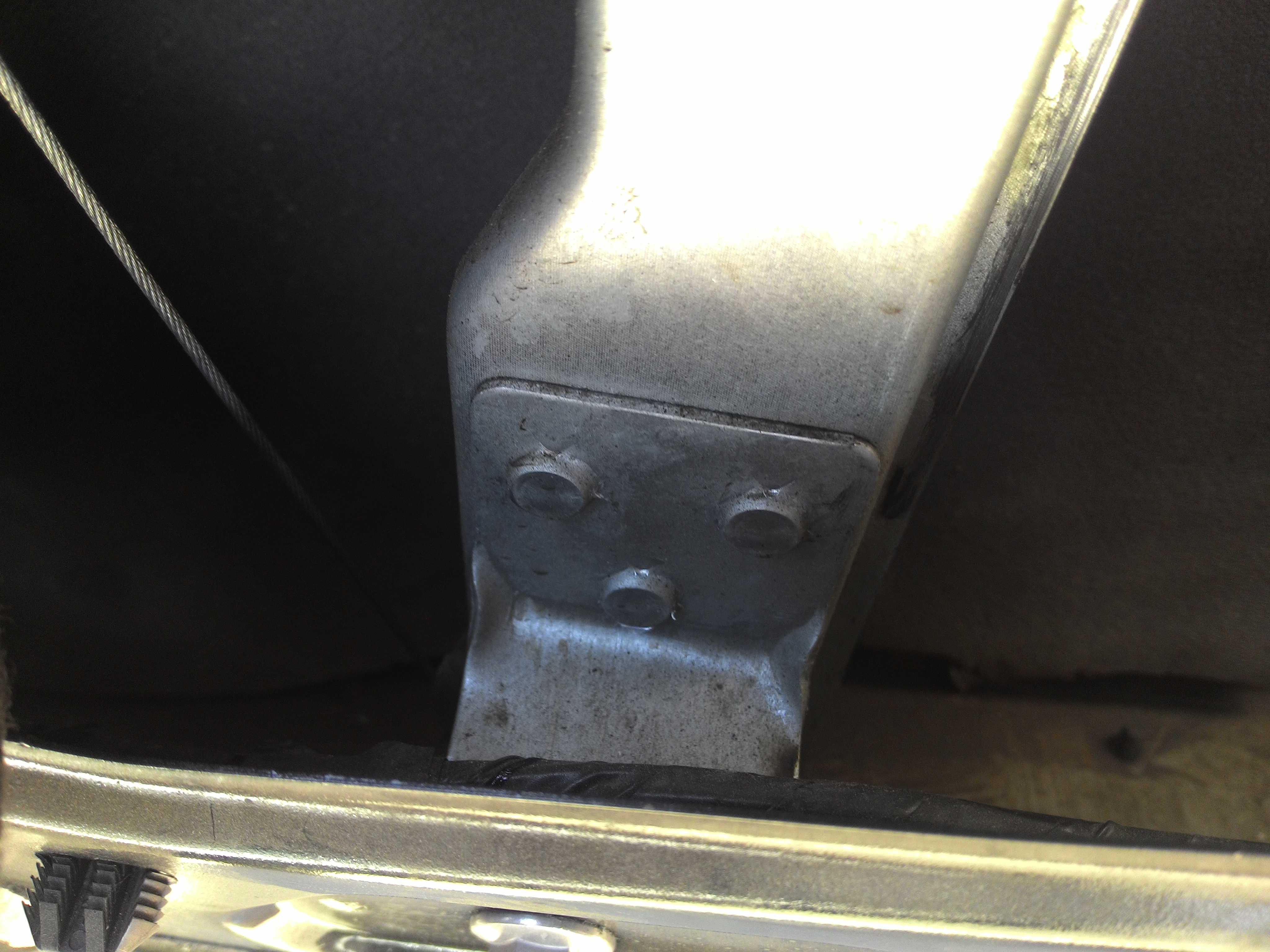

По умолчанию Установка фаркопа
Ну вот и я установил фаркоп на дастр.
Есть два НО.
1) комплект не до укомплектован (не хватает шайб и граверов). Мелочь а не приятно.
2) одному устанавливать не шибко удобно. То здесь поддержать, то там подать. Приходиться приноравливаться. Не много напрягло прыгать и спрыгиввть с эстакады (как в школе, на физкультуре через казла ).
Весь каркас битумной мастикой промазал (спасибо Юре, мастику дал), Влад крюк оцинковал. Парни респект вам.
Установка заняла на эстакаде не более 30 минут. Дядьке дал палтос за эстакаду на пол часа и дольше думал как найти с наружи отверстия, а оказалось намного проще все (из нутри нужно было прокалывать мастику заводскую (спасибо Влад подсказал)). А в остальном ни каких метчиков и плашек не понадобилось. Осталось эллектрику подключить т.к. буду скорее всего приобретать прицеп.
PS чуть не забыл. Зеленый колпак решил не одевать , не впечатлил.
Какой пес придумал их зелеными сделать.

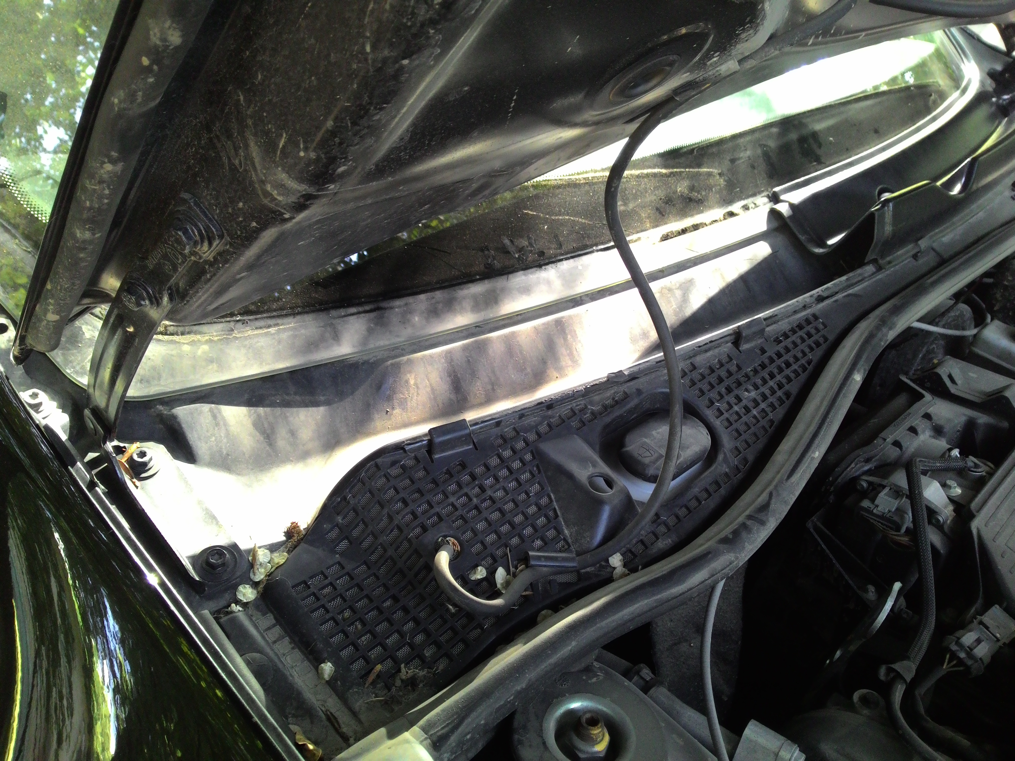

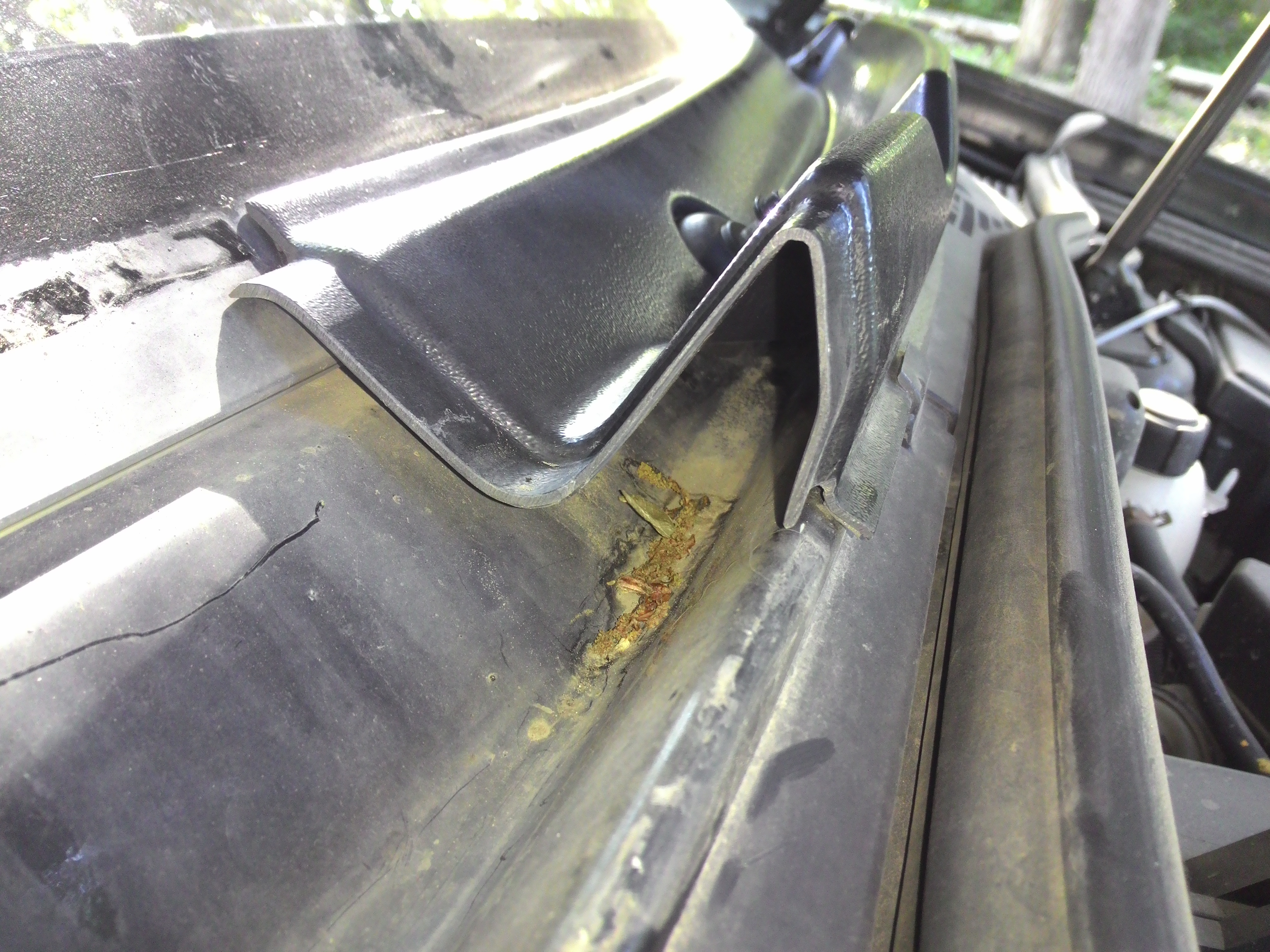

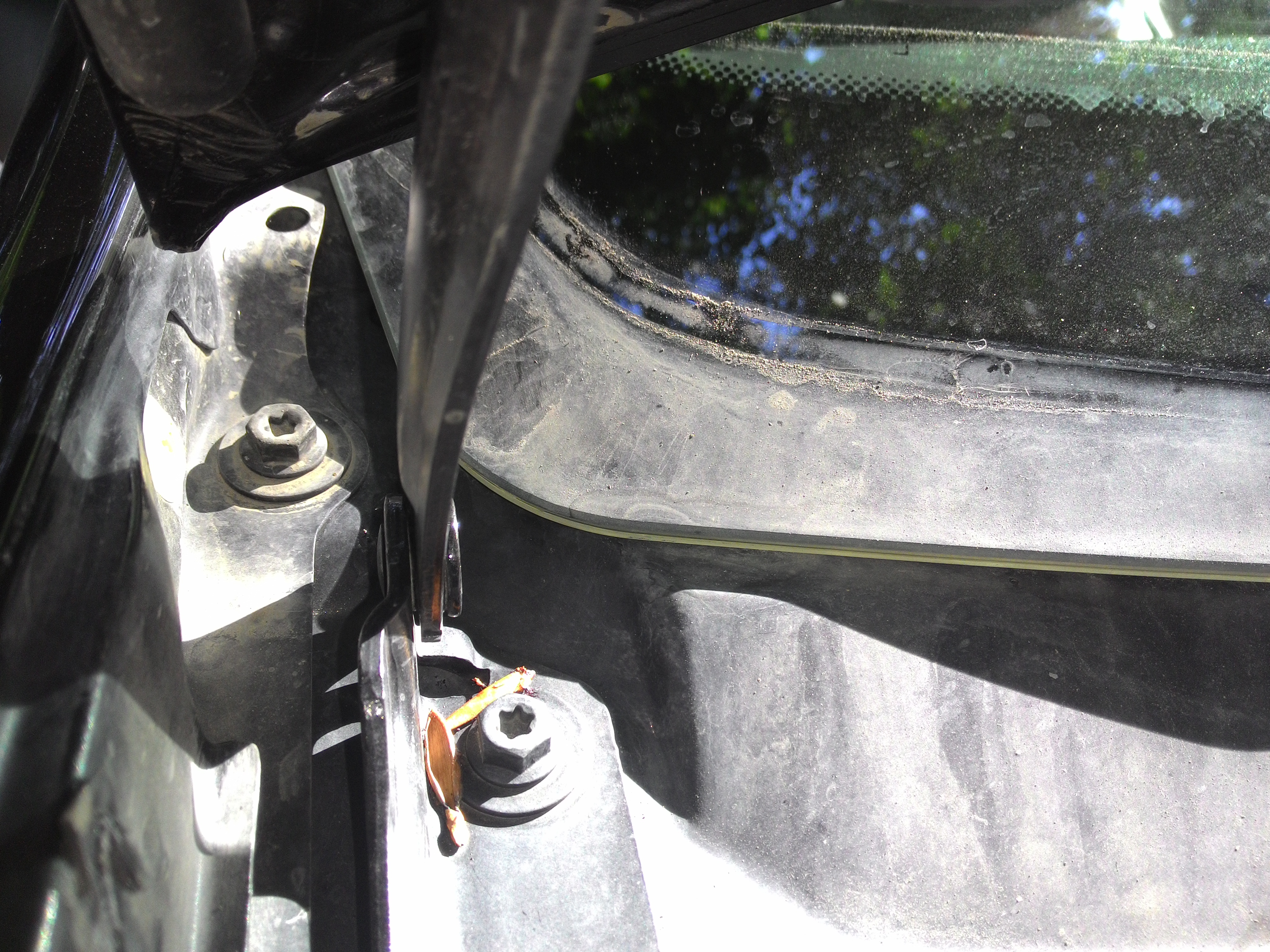

Ещё раз снял отклеившуюся половинку жабо. Первая держится , какими силами незнаю . Отклеилась в том году позденей осенью (переклеивать было поздно) поэтому оставил ее до лета. Вот сколько пыли собралось под ней.
Авто сразу кажется раздетым.
Когда же оно приклеится и больше небудет отклеиваться без надобности.

Увы Саня... никогда! Там как кузовные металические кузовные части во время движения-гуляют, пусть даже на доли миллиметров... вдобавок жабо преклеена к стеклу с которого стекает вся хим.гадость на клеевой шов, иногда на него стекает вода, которая имеет свойства замерзать и расширяться тем самым тоже разрушая клеевой шов...

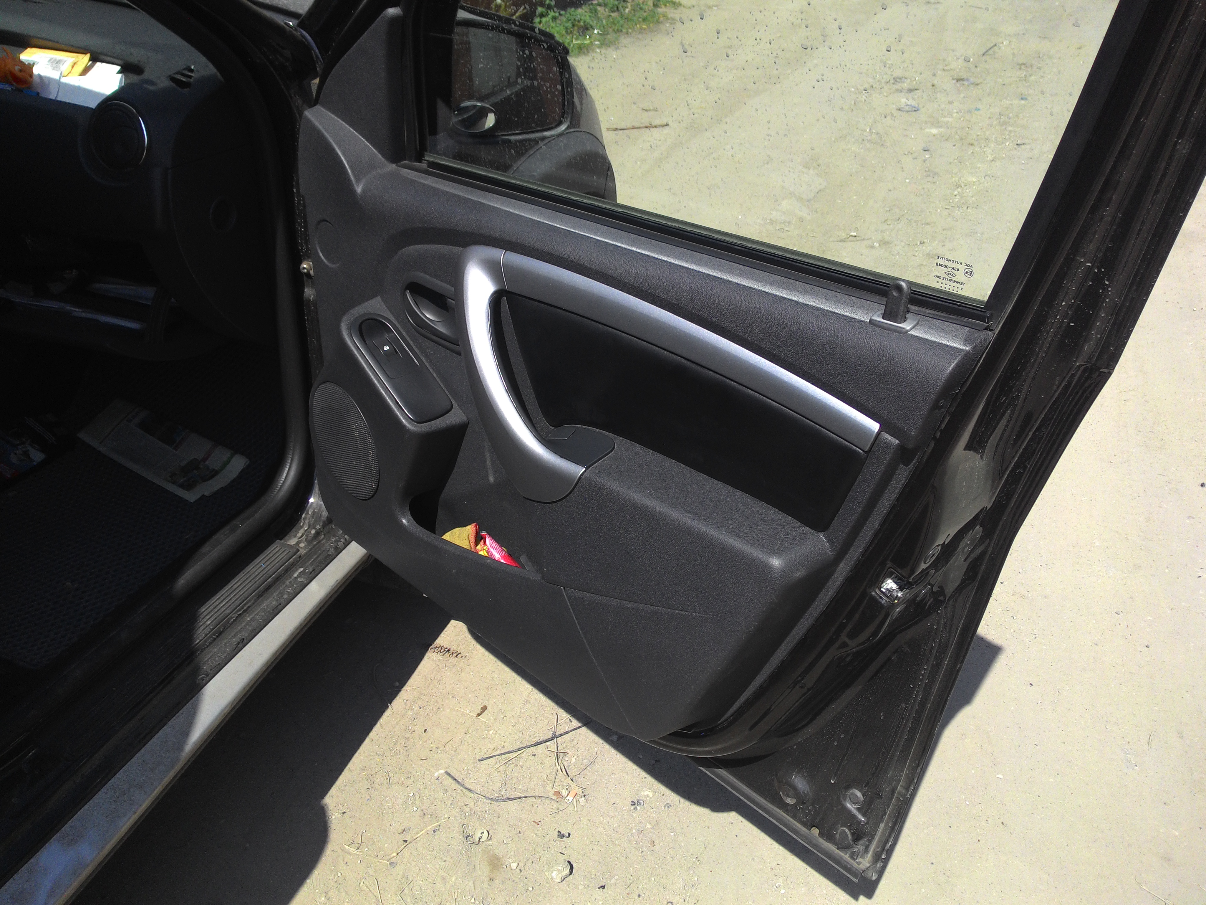

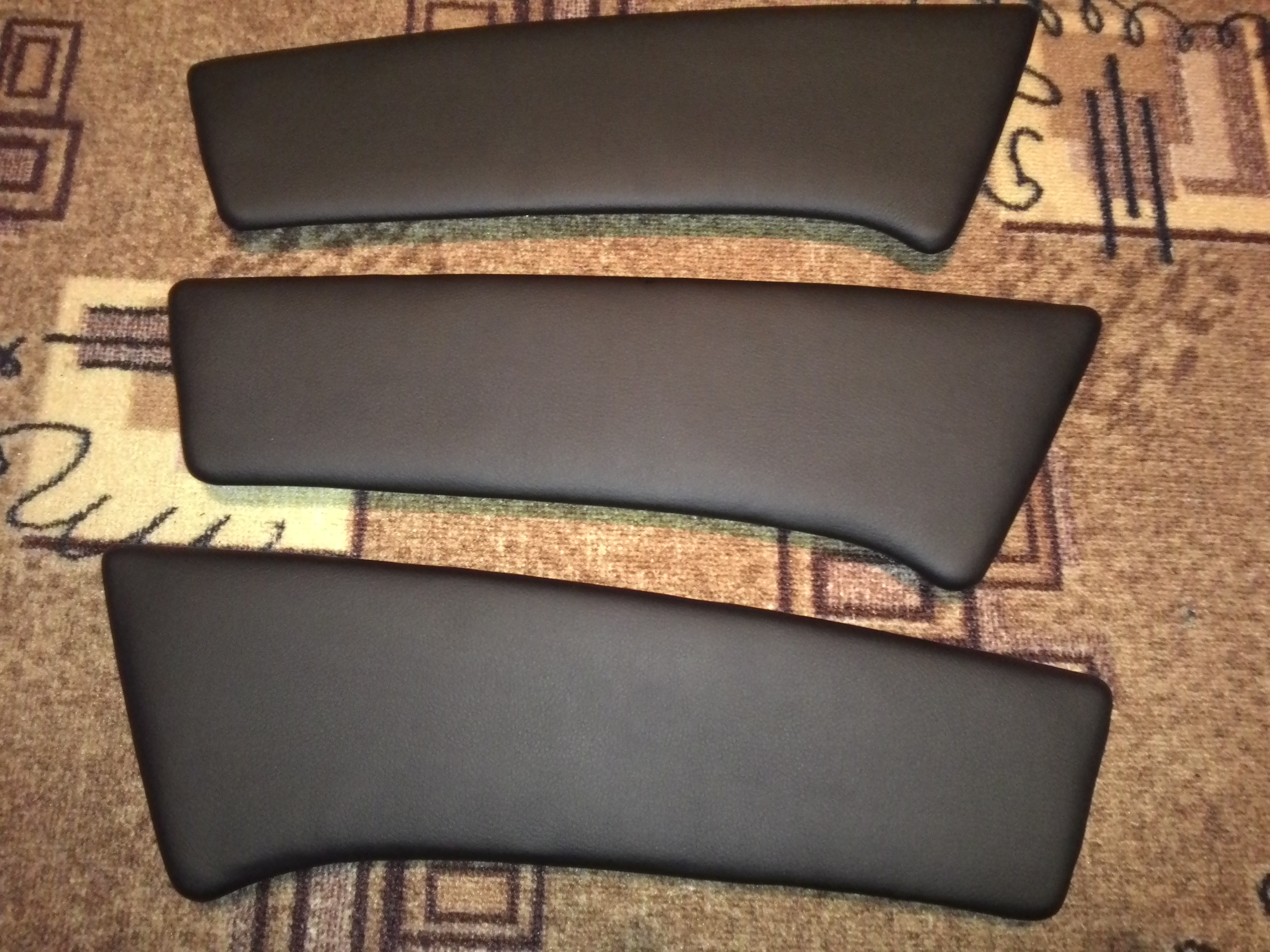

По умолчанию Обтяжка накладок дверных картов.

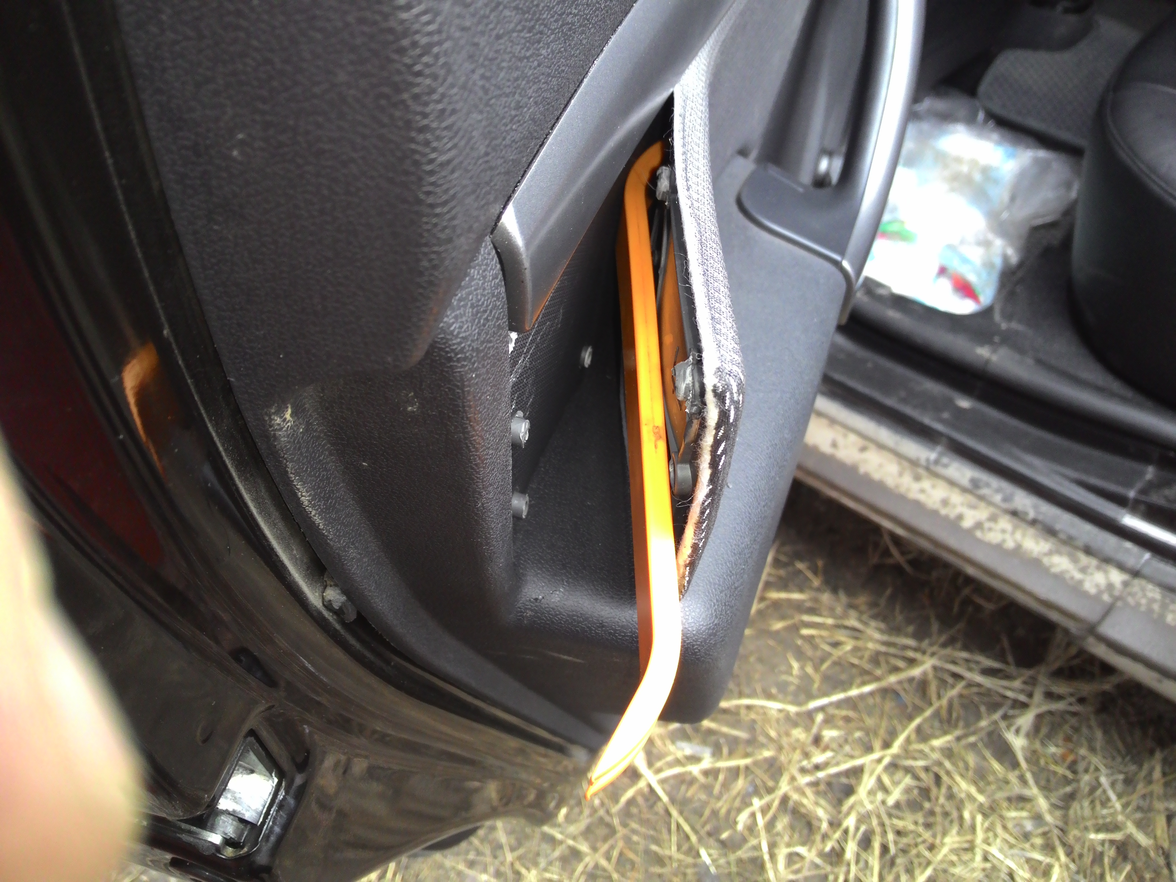

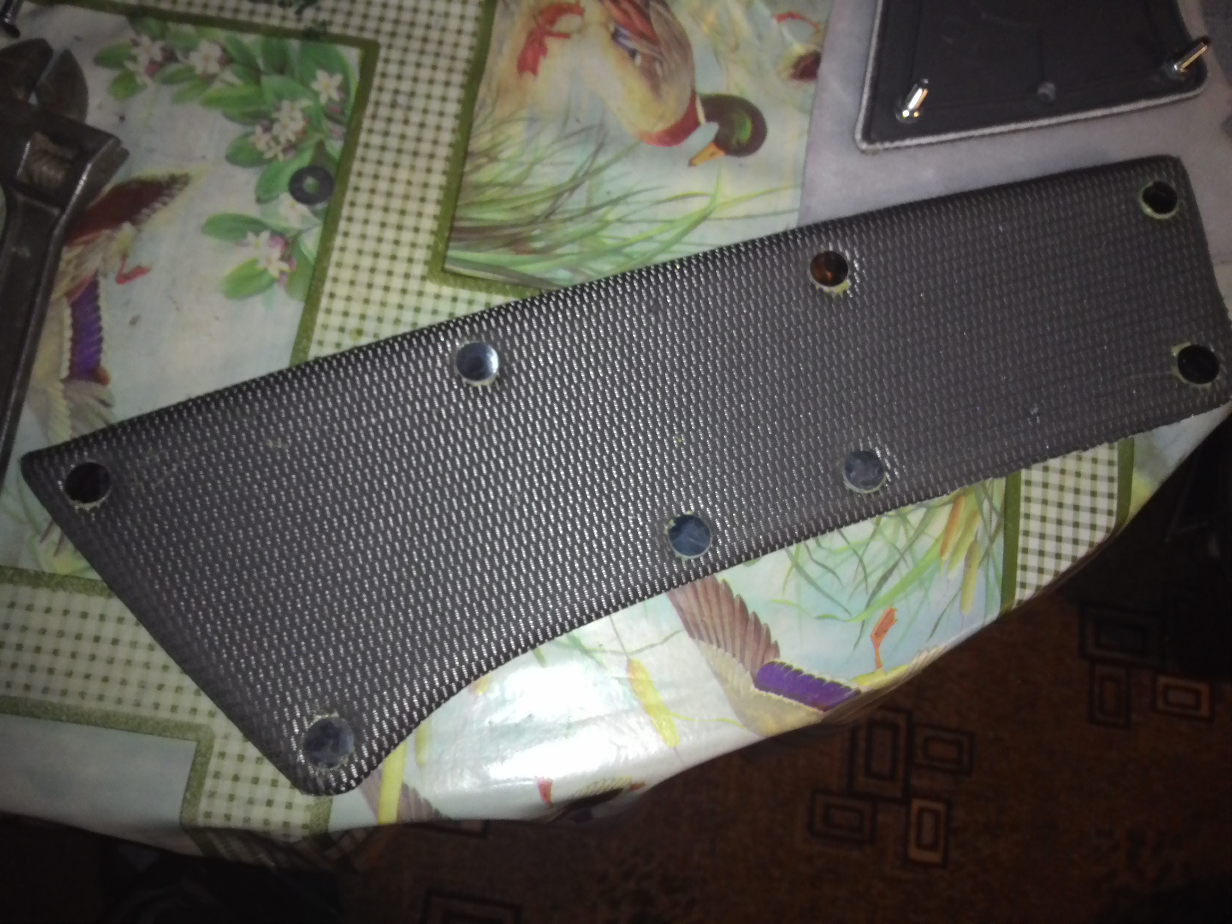

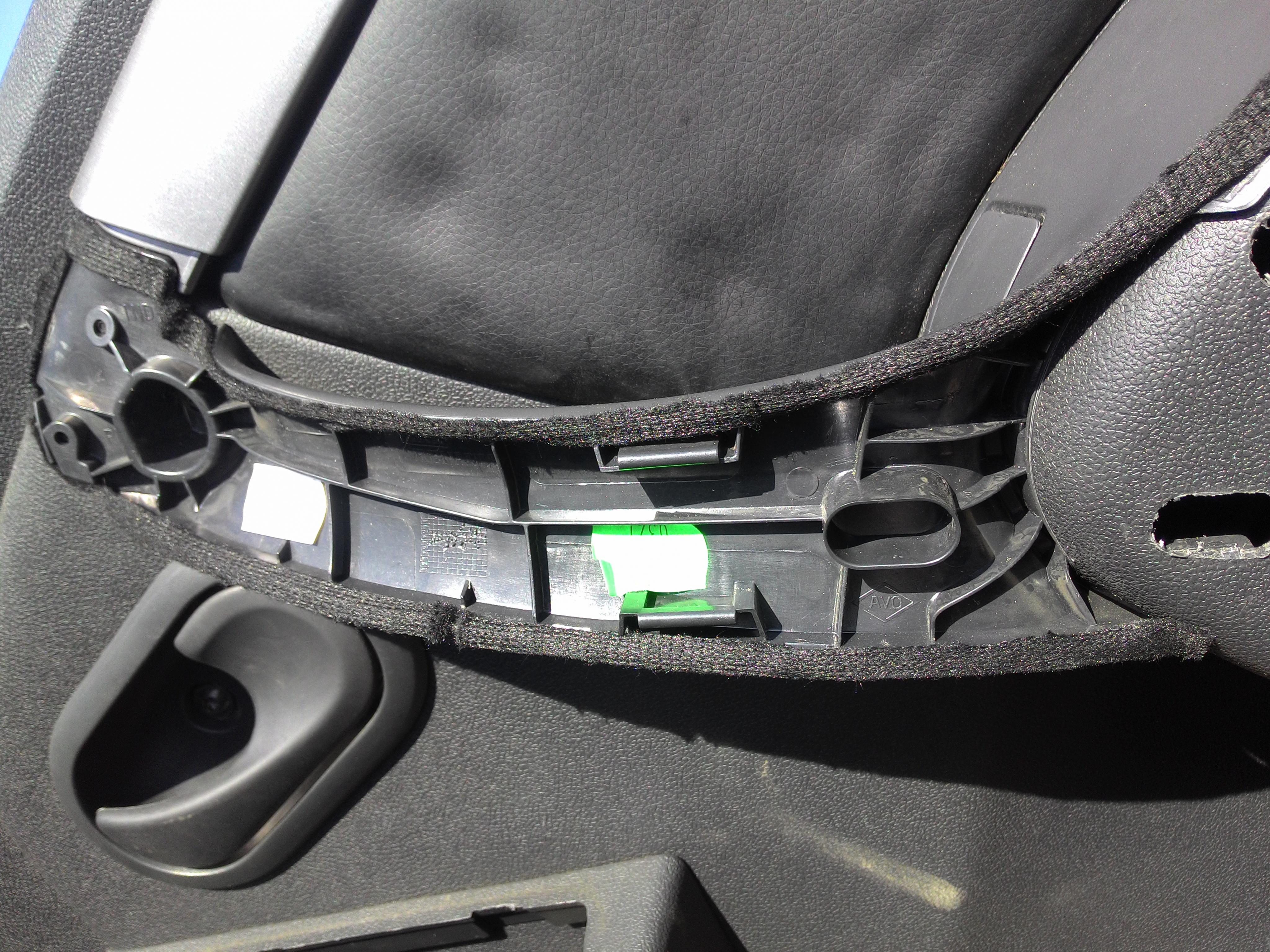

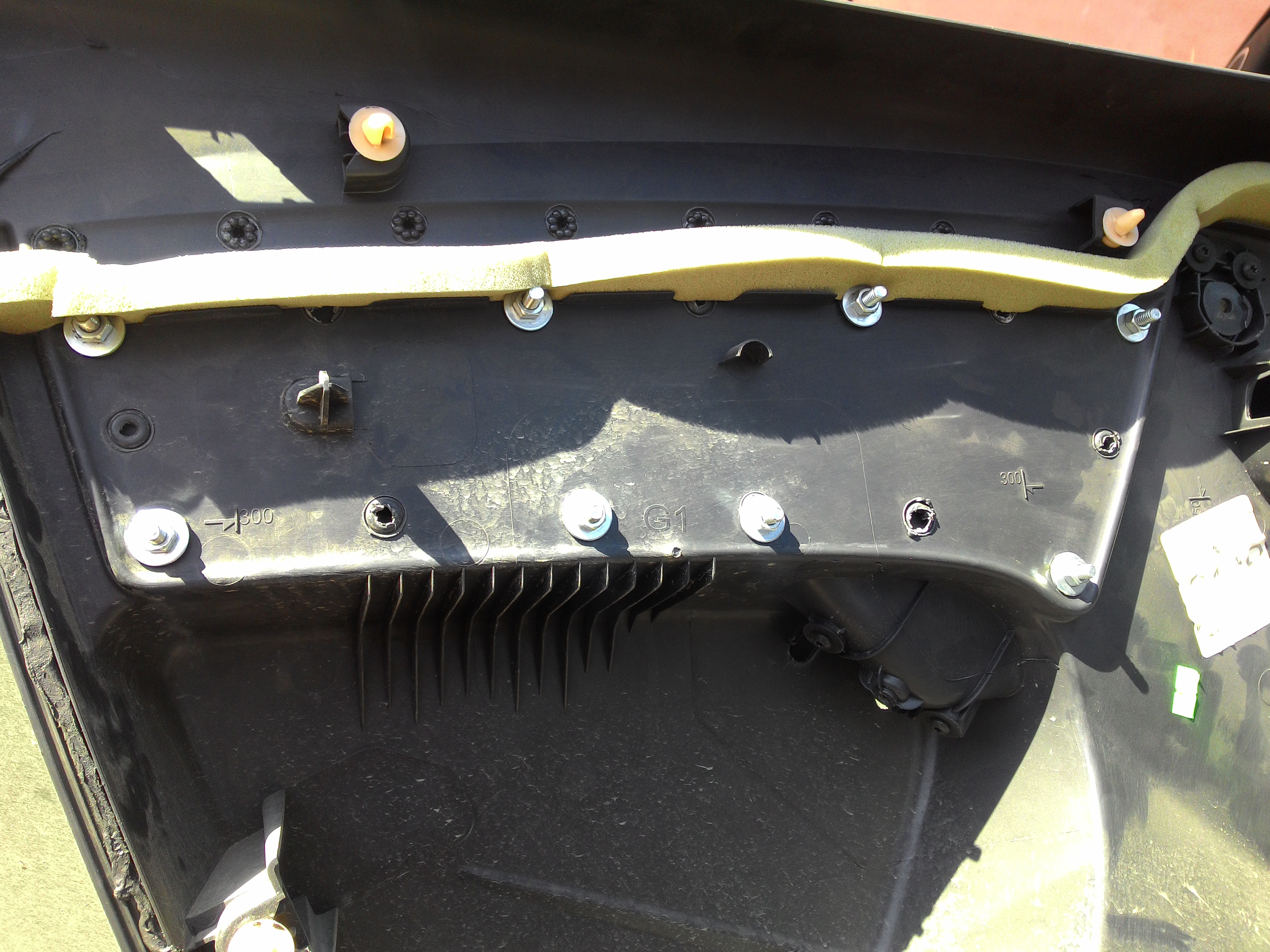

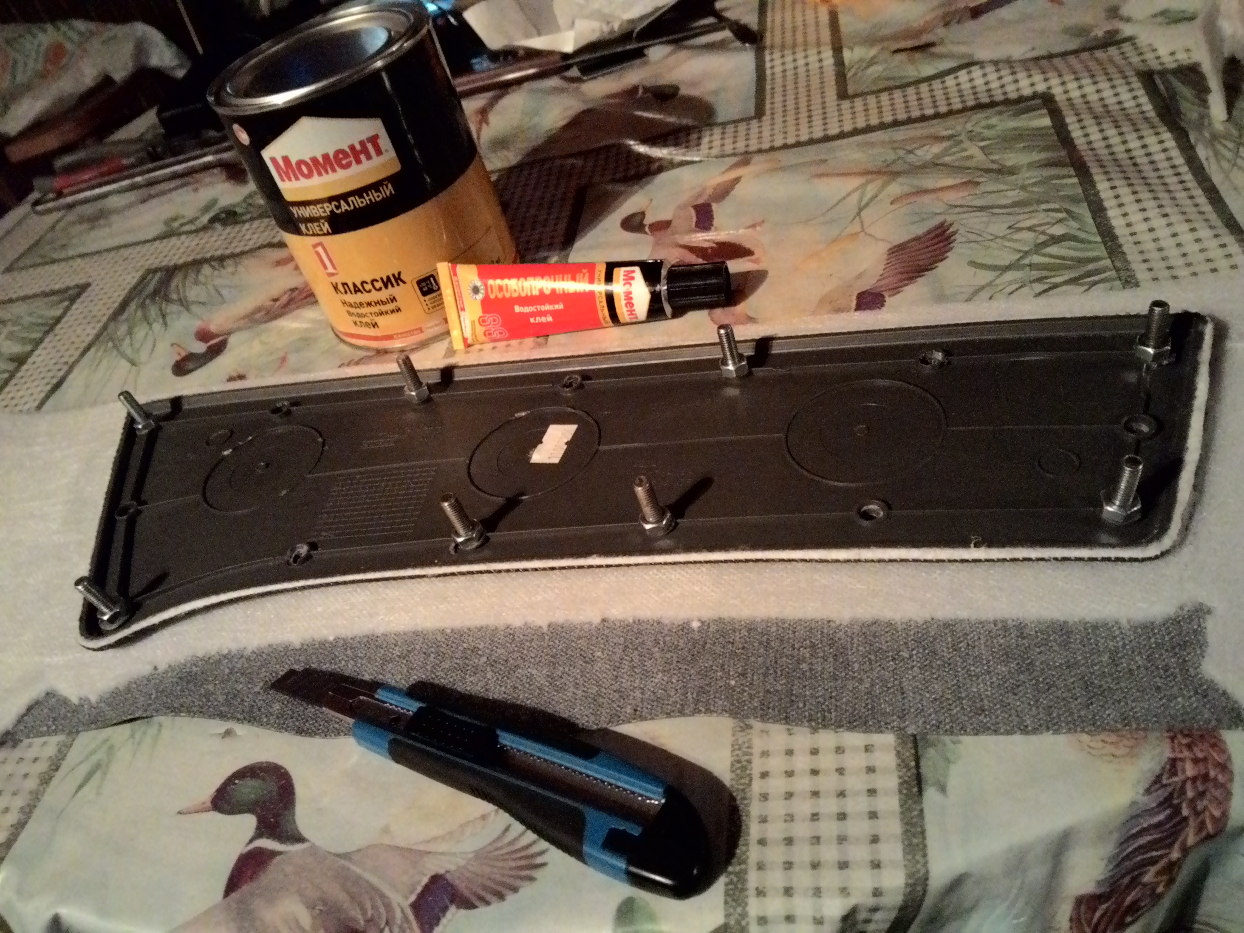

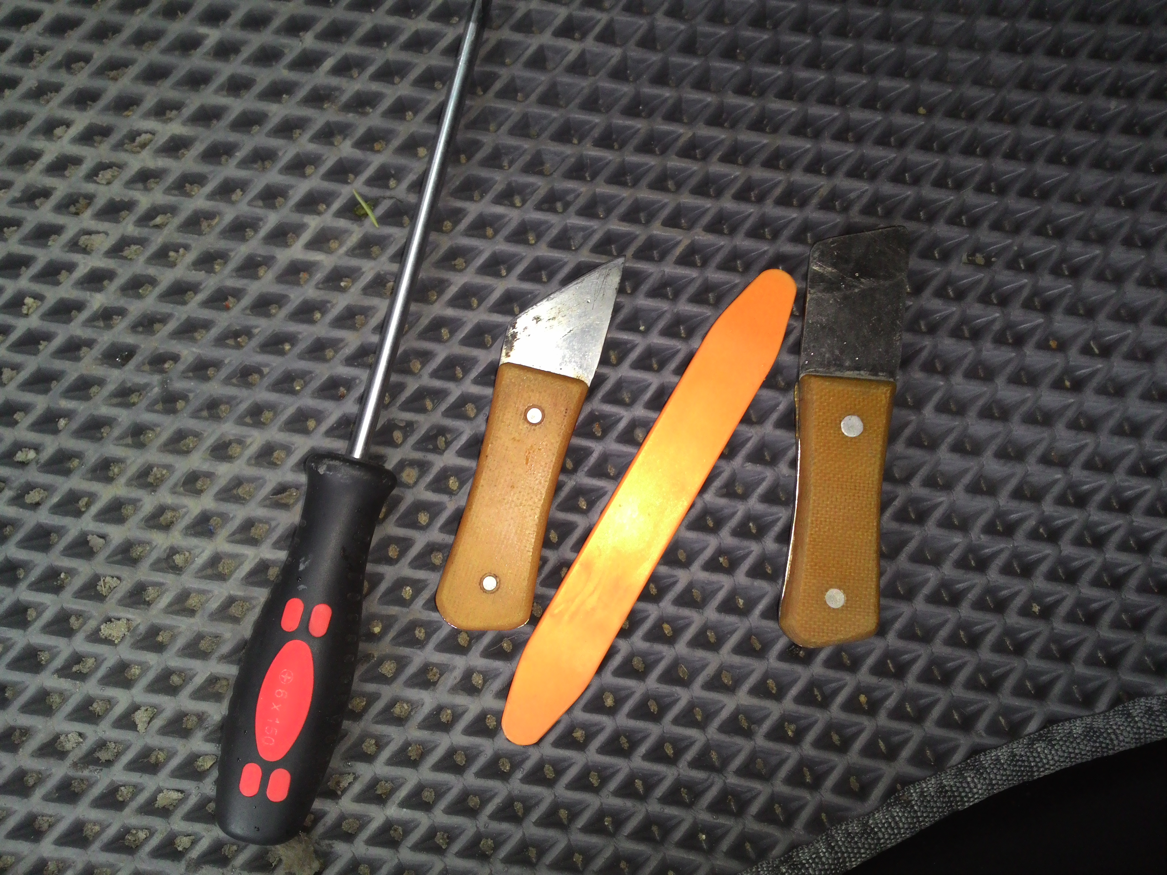

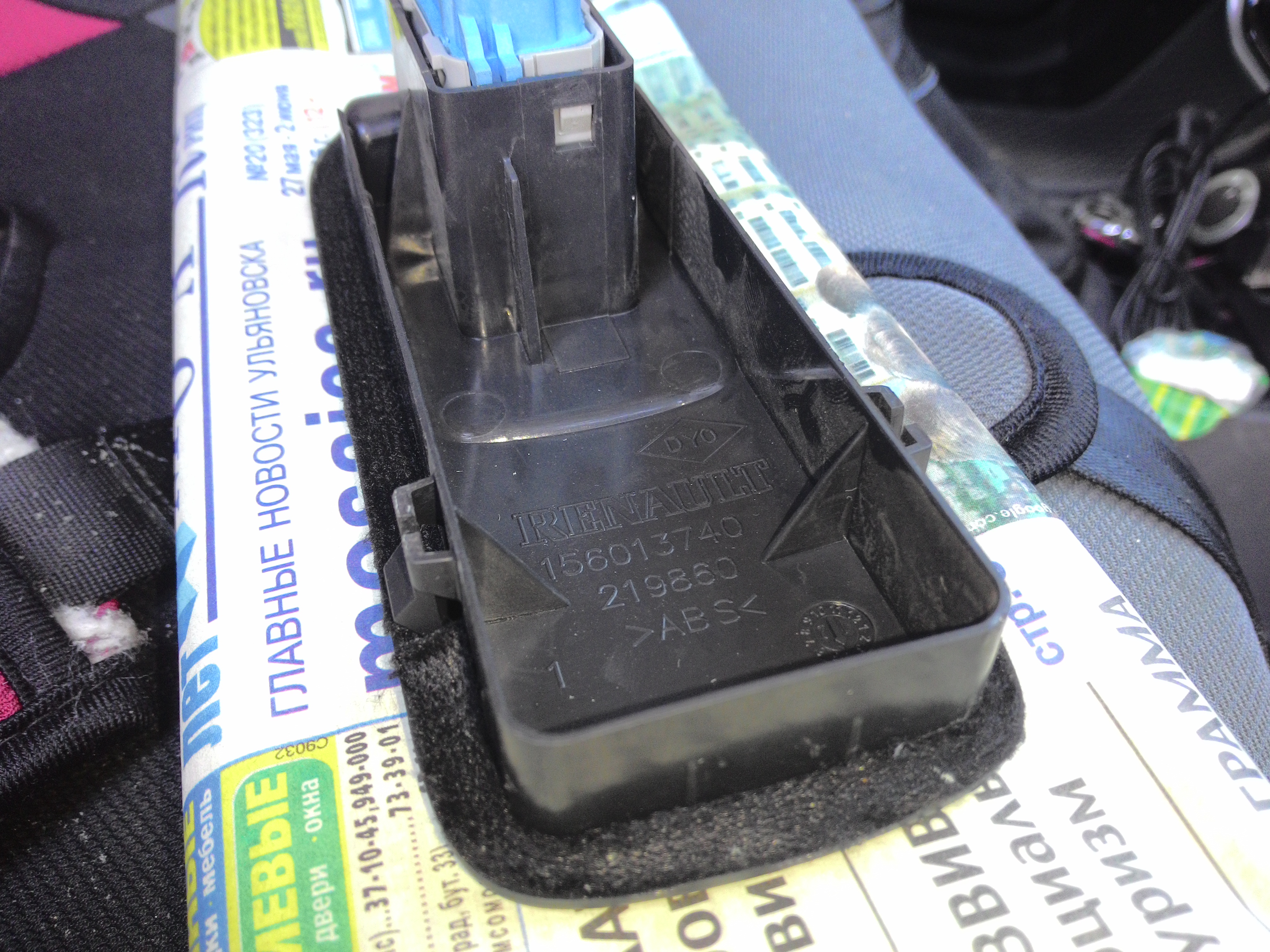

Посмотрев на накладки дверей из ткани решил и их тоже оклеить кожей, НО встал вопрос как крепить после оклейки их. И вот что у меня получилось.
Для начала нужно было их снять ( тем способом что снимал ( отрывал) посмотрев в одном бортовике)
я - категорически не советую, лучше снять карт двери и высверлить аккуратно клепки. ( дело то не хитрое). При каждом отрыве клепки я думал у меня сердце оторвется.

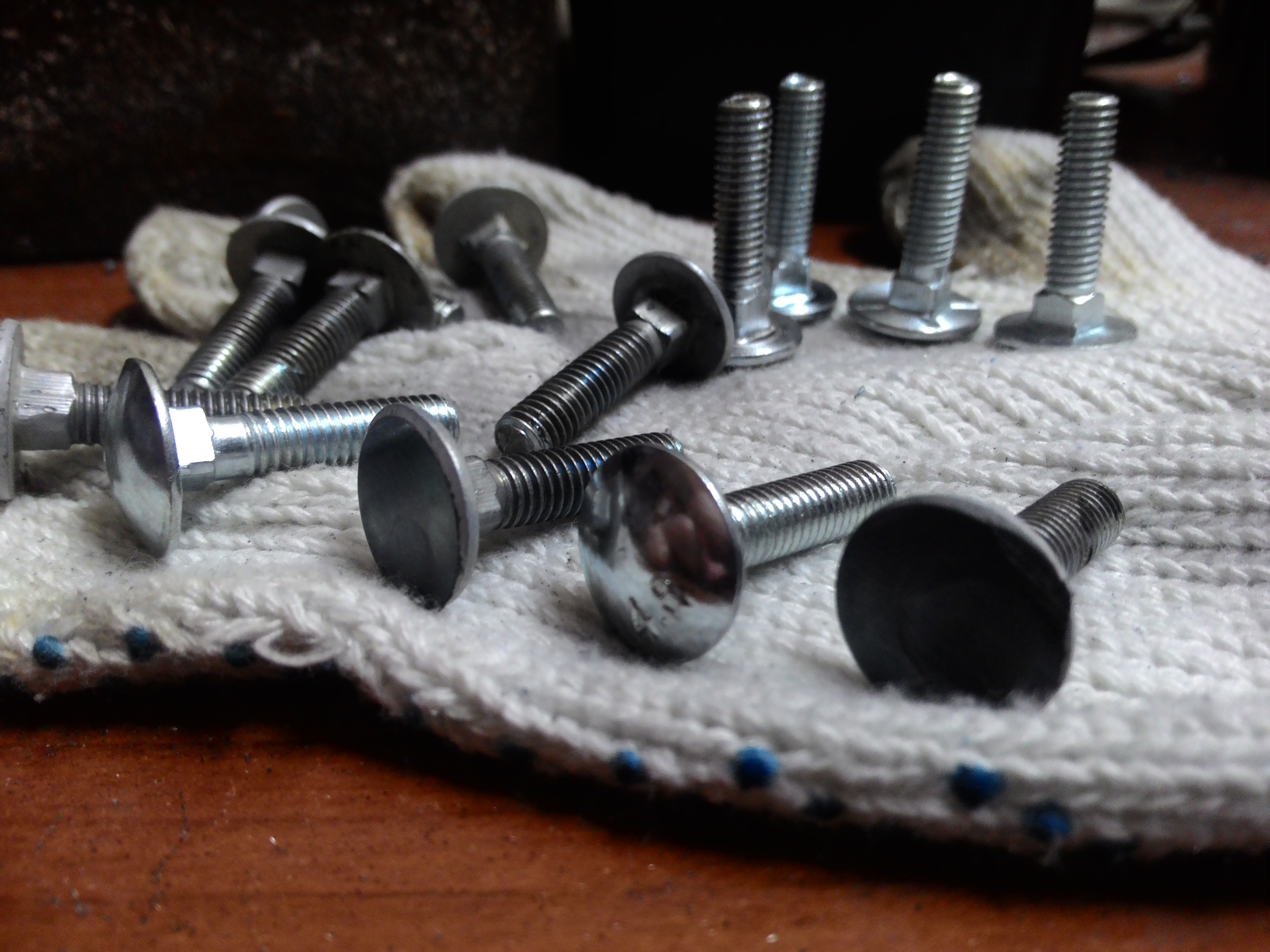

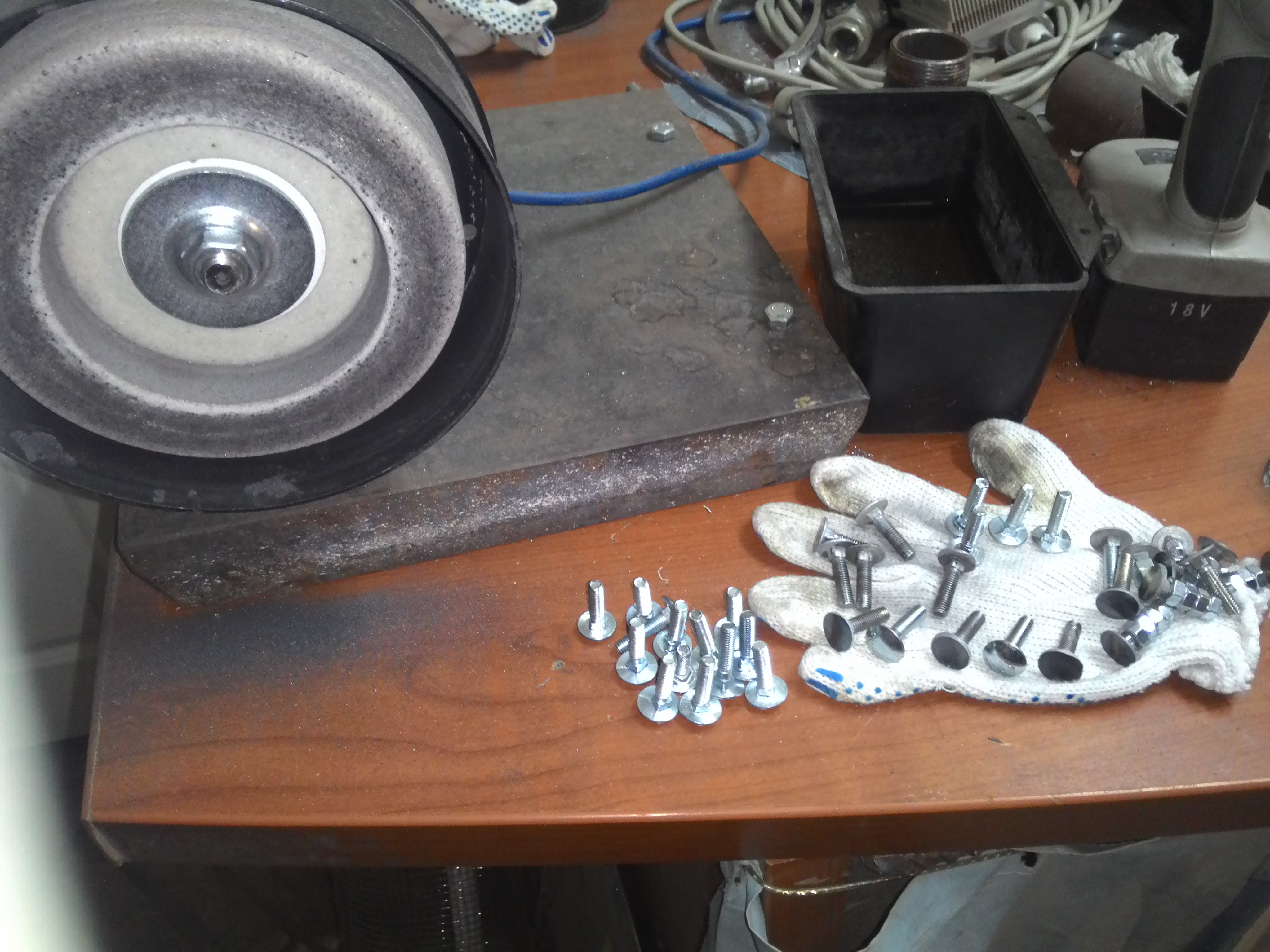

Я приобрел на каждую накладку болты по восемь штук на каждую, сточил головки до 1го мм у них на наждаке
и не снимая материала впервые начал обтягивать накладки кожей.
Сначала приклеил болты затянув их гайками.
а потом уже оклеил кожей.
Получилось сначало вроде нормально. Но при установке на солнышке все косяки вылезли наружу. Вывод:- буду переклеивать. Сами накладки встали очень плотно, гайки с шайбами притянули их довольно плотно.

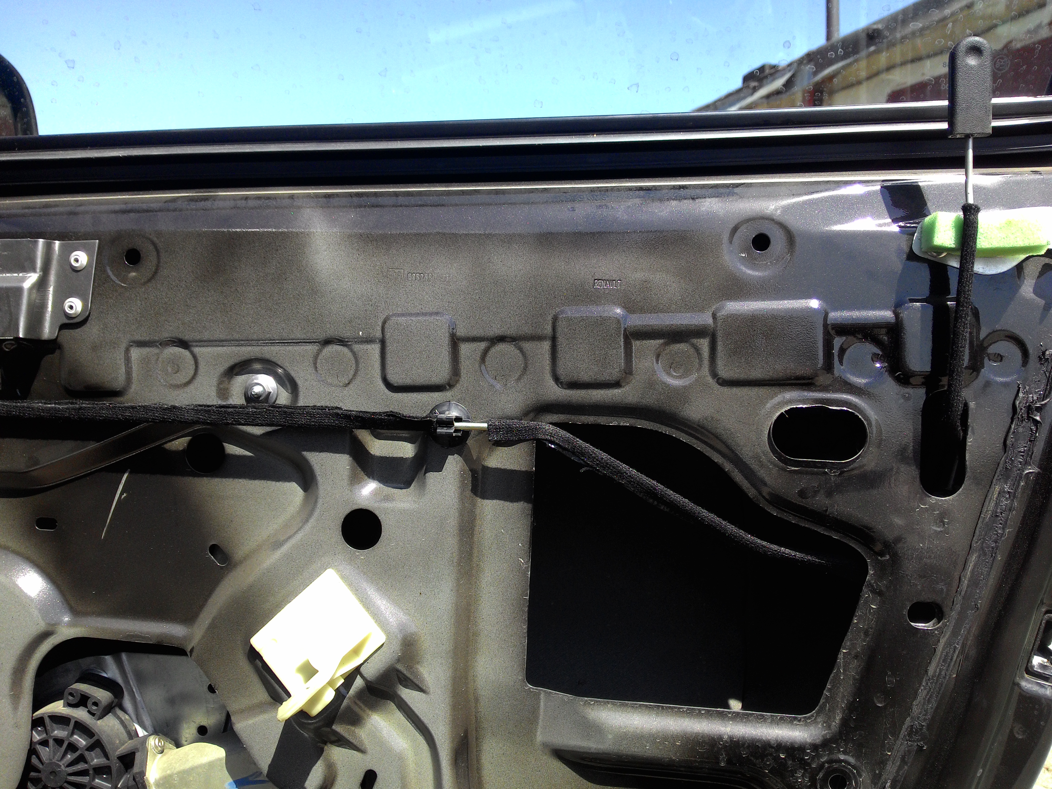

Кто у меня в бортовике спрашивал за влагу от сплена, так вот прошла зима - весна и сплен остался сухой, внутри двери сухо ( и комфортно ).
Чтобы больше не снимать обшиву сразу всю подсветку (ручек из нутри, при открывании двери) подключил через разъёмы. Тяги, ручки и СП оклеил моделином ( дребезжание тяг и СП и скрип внутрених ручек исчез).
Из всей проделанной работы сделал вывод:-
Оно того стоит чтобы этим заморочиться. Накладки переклею (кожу уже заказал тому кто привезет) уже другим способом (как говориться на ошибках учимся). Салон приобразился (конечно ни как у Ильи, но все же контраст проресовываеться), нет мысли что какая нибудь из накладок отойдет или вообще отвалится. Дальше займусь торпедой.

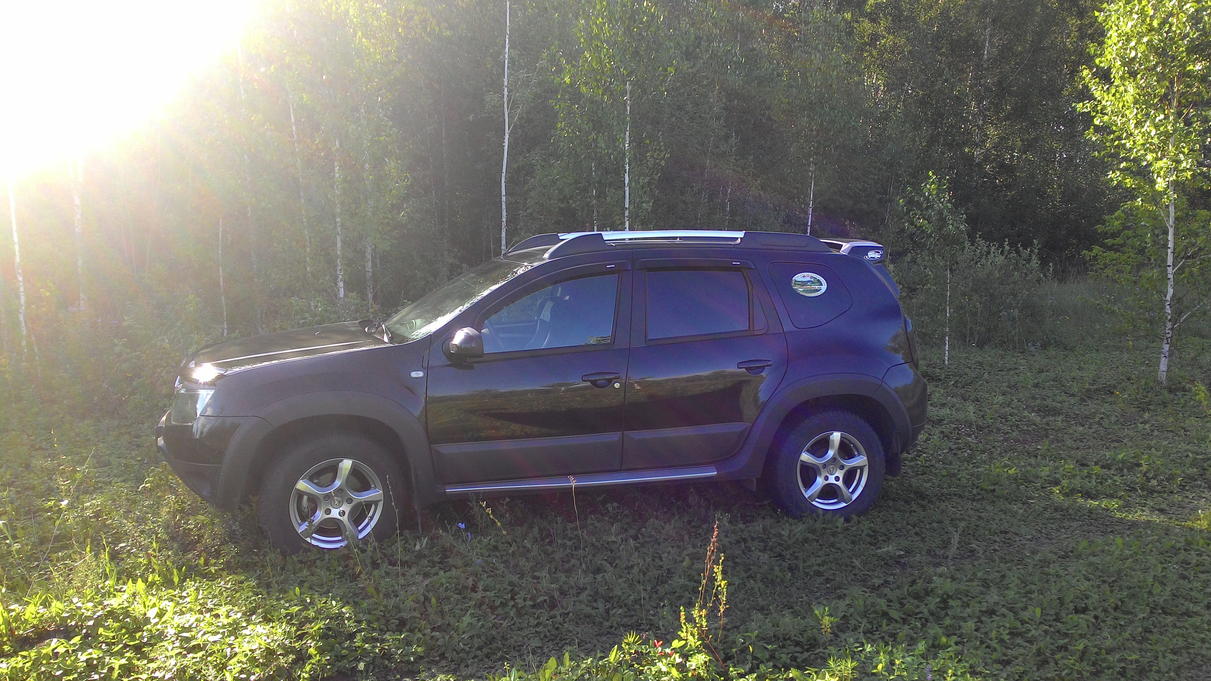

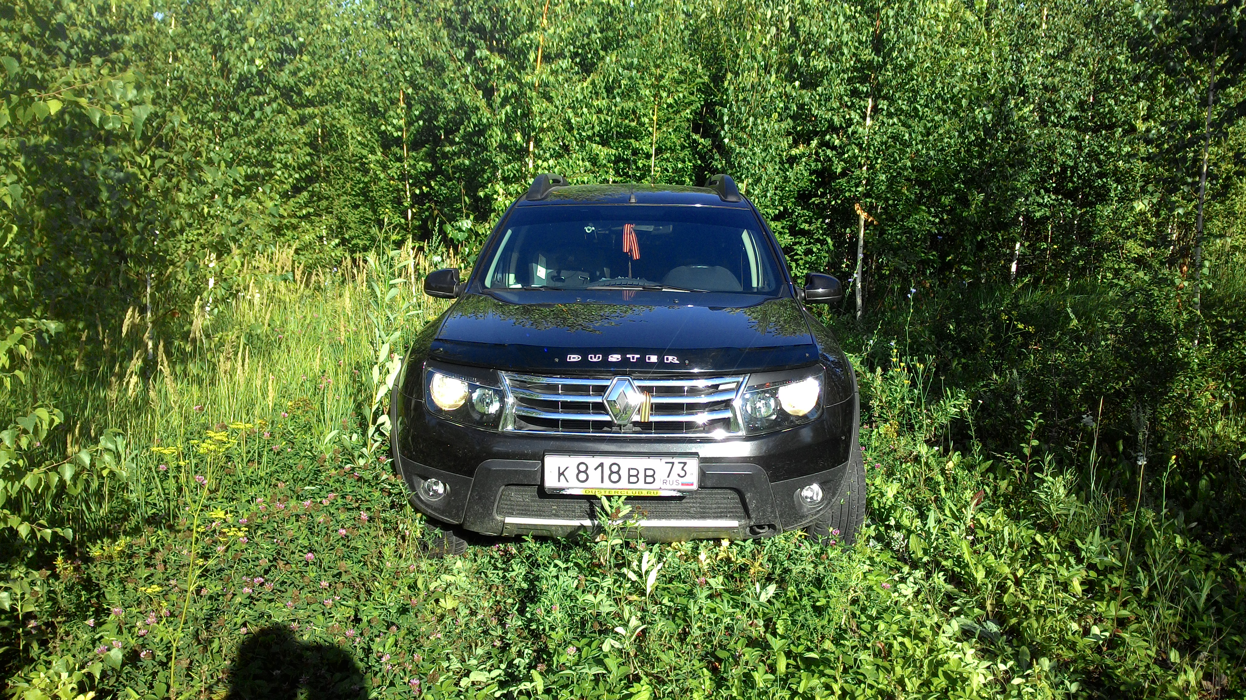

Наскоком был а Сенгилейских лесах.

Саша, в радиатор через верхнюю решетку тоже очень хорошо прилетает, не плохо было бы поставить туда сеточку.
З.Ы. В очередной раз убедилс0 в этом 8 августа, когда в темное время суток возвращался с "Дикого Пиона" г.Радищево

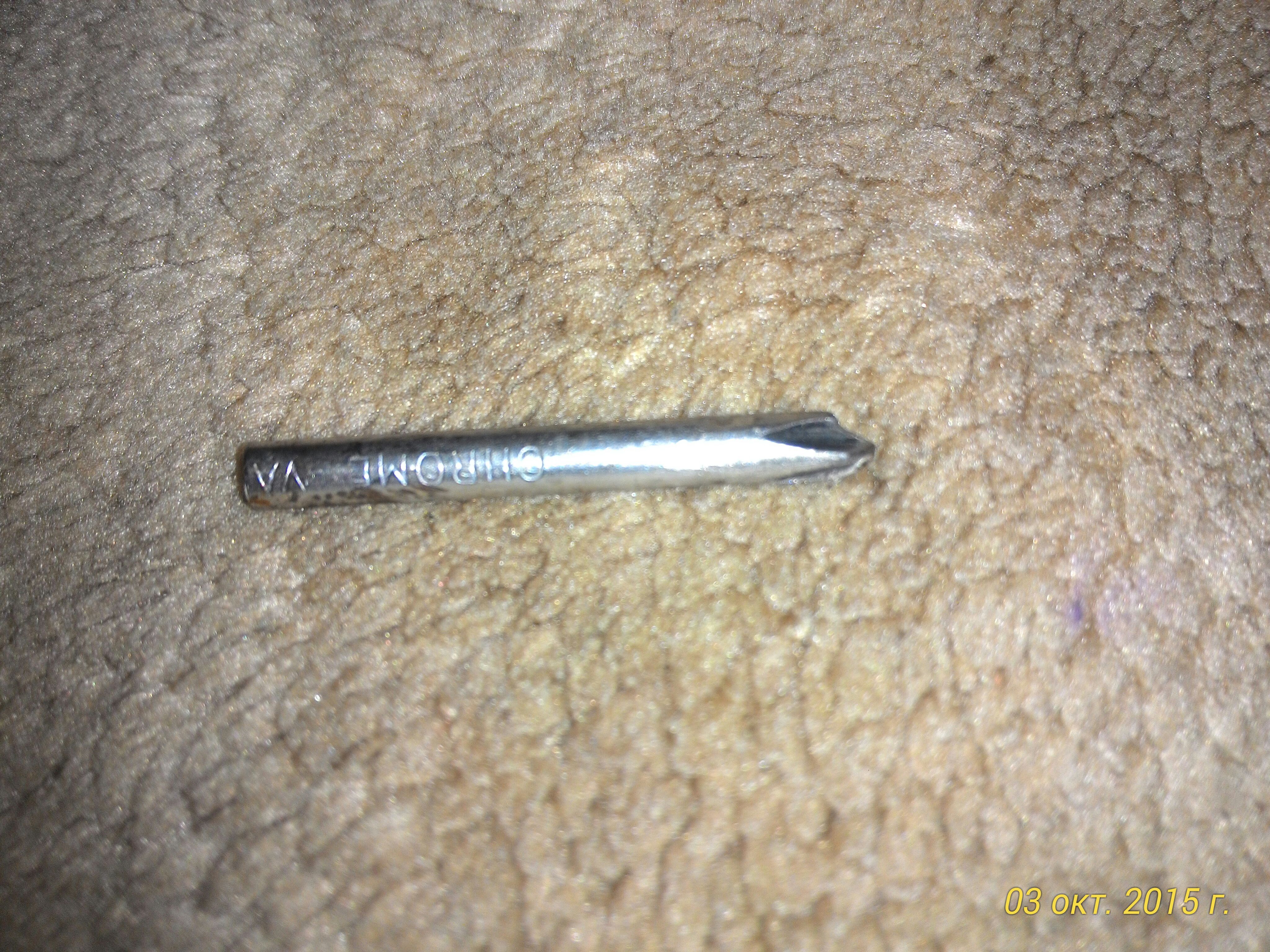

Сегодня заехал в шиномонтаж. Раз в два дня стало спускаться заднее колесо. Пришлось разбортовывать по другому было не достать.
Заплатку поставили изнутри. Первый прокол за три года.

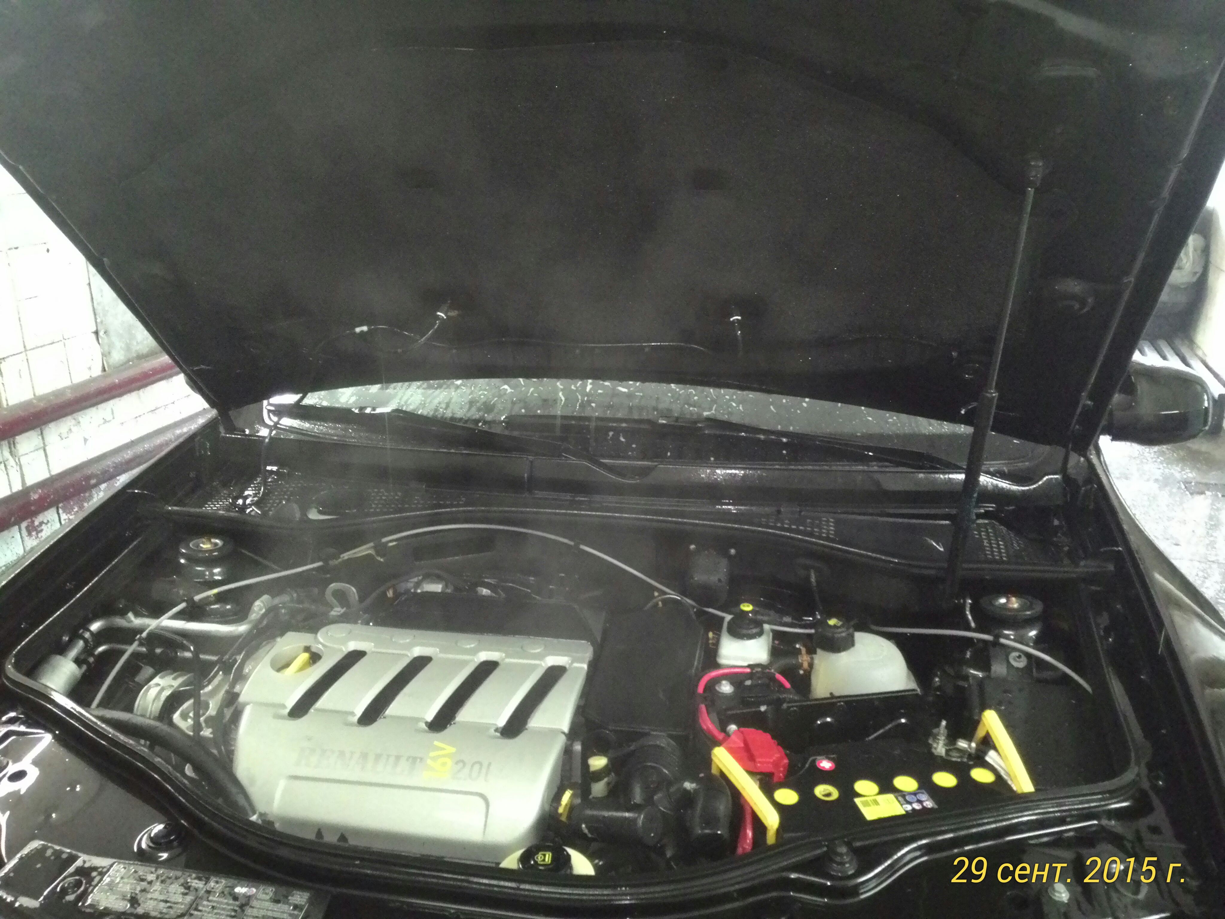

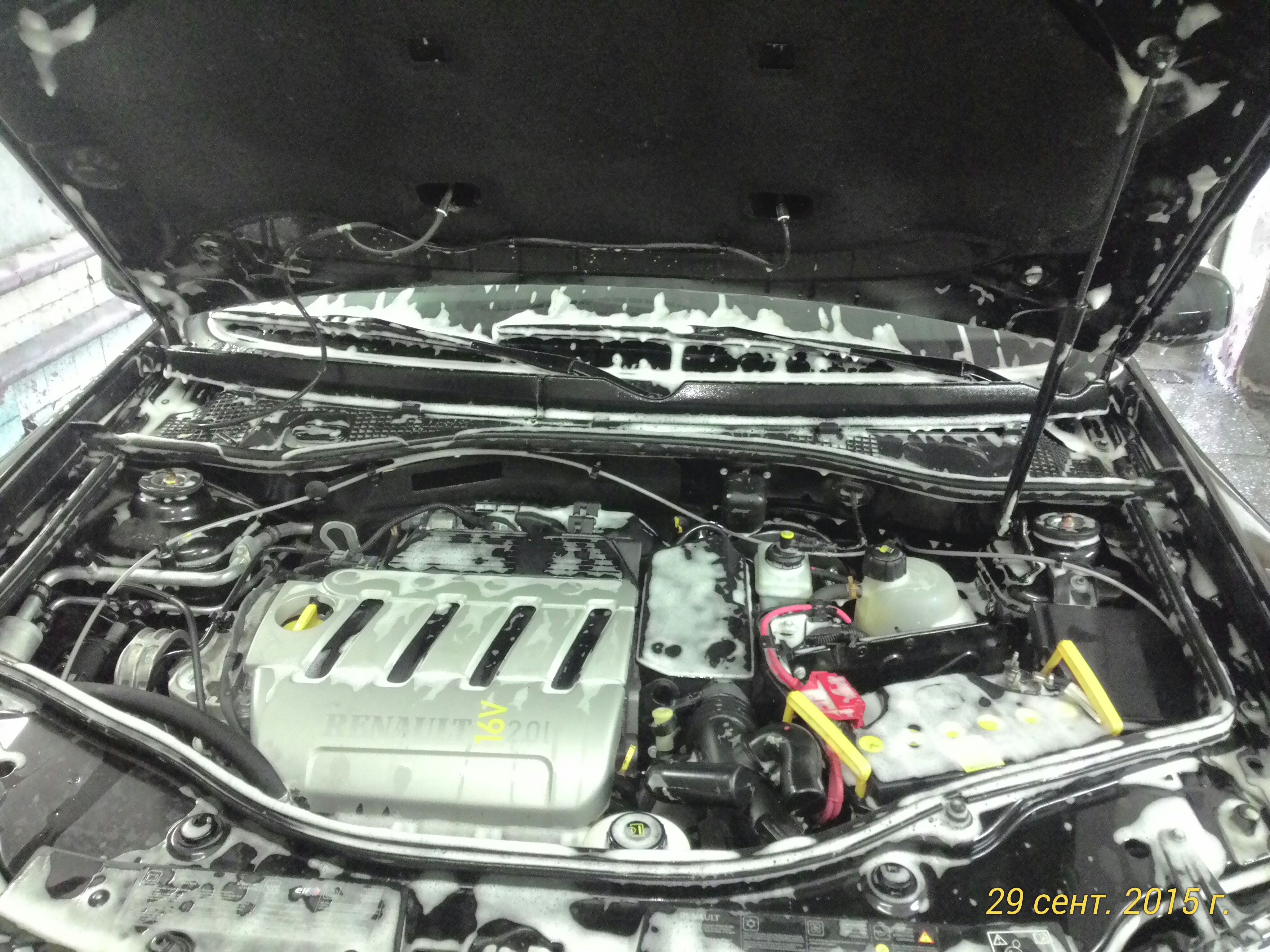

На этой неделе помыл все под капотом.

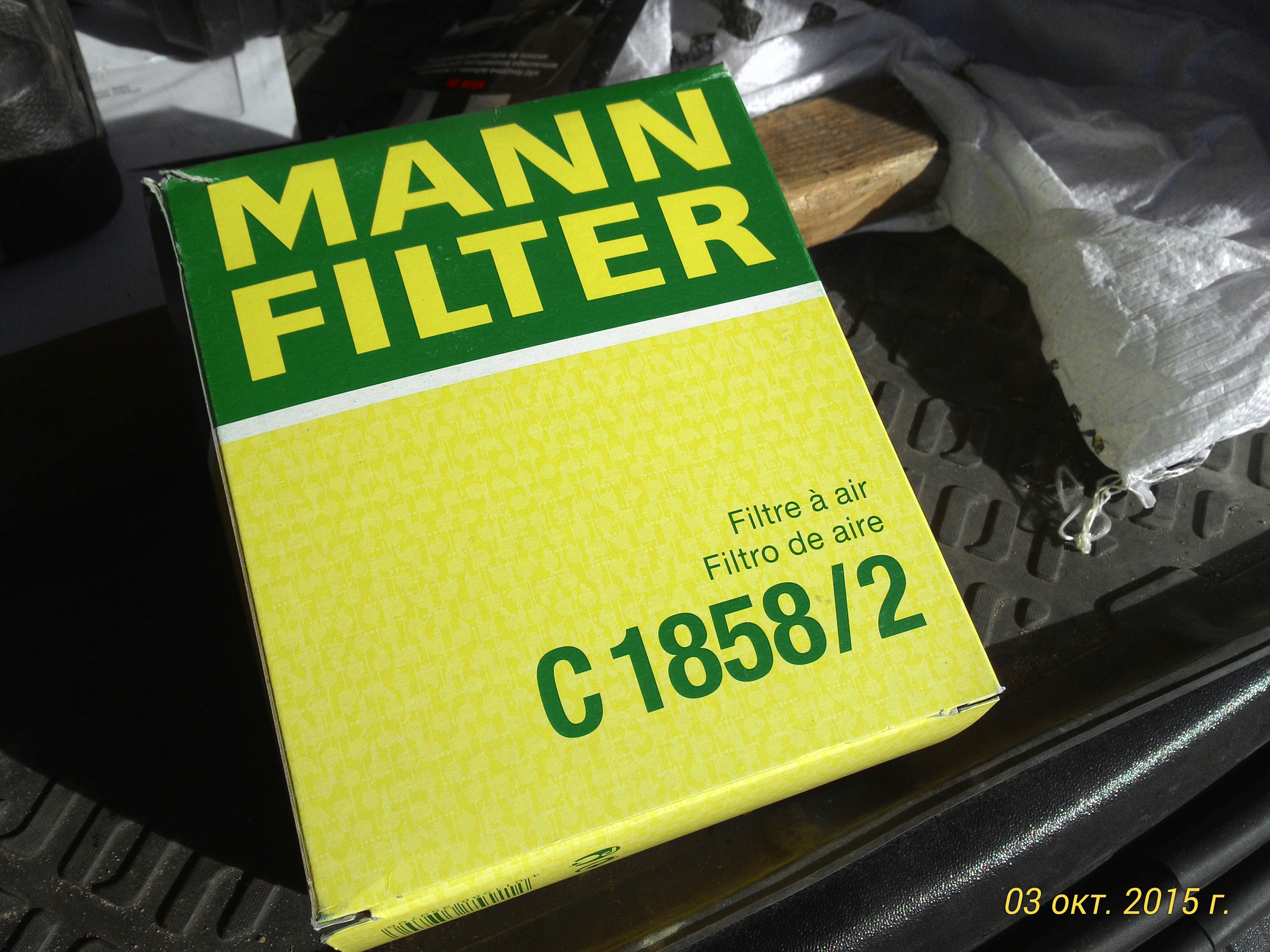

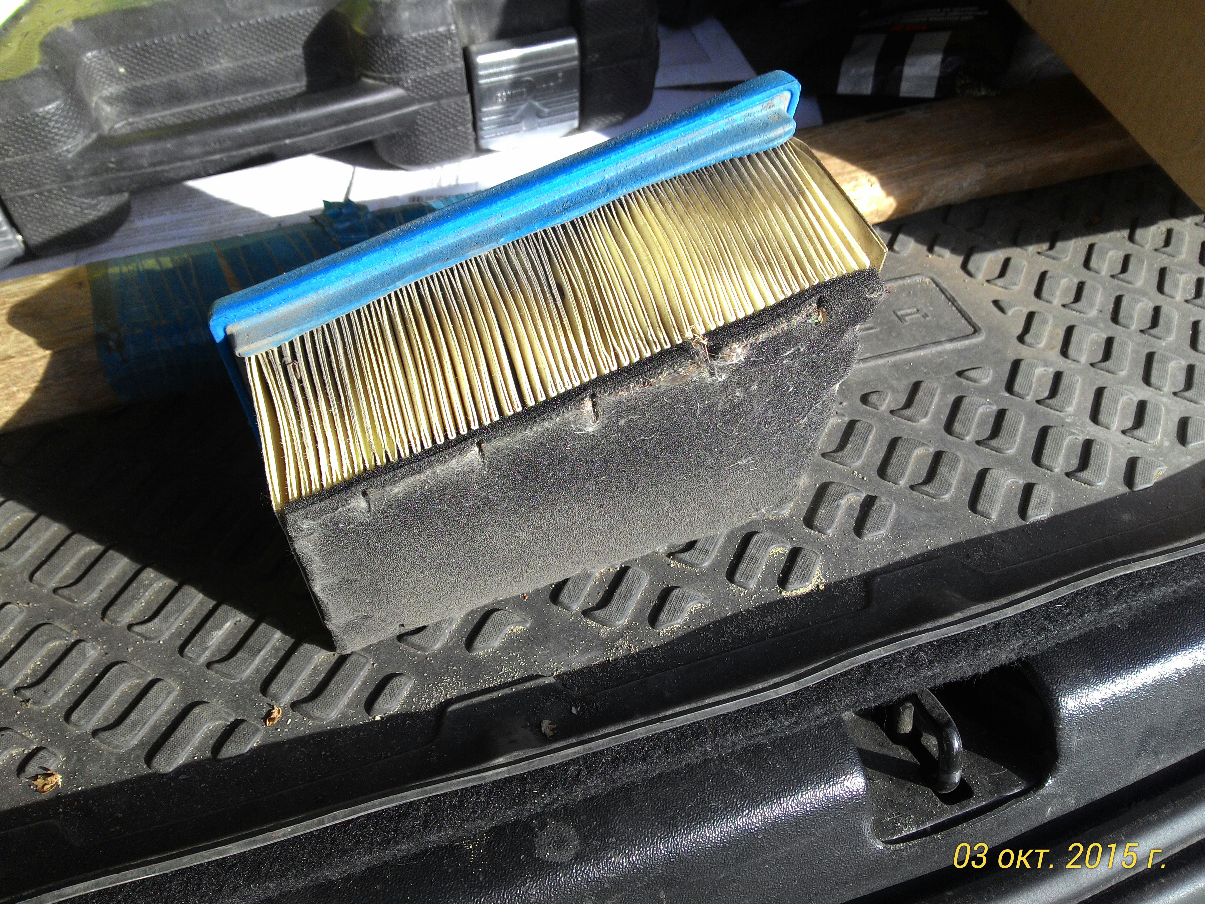

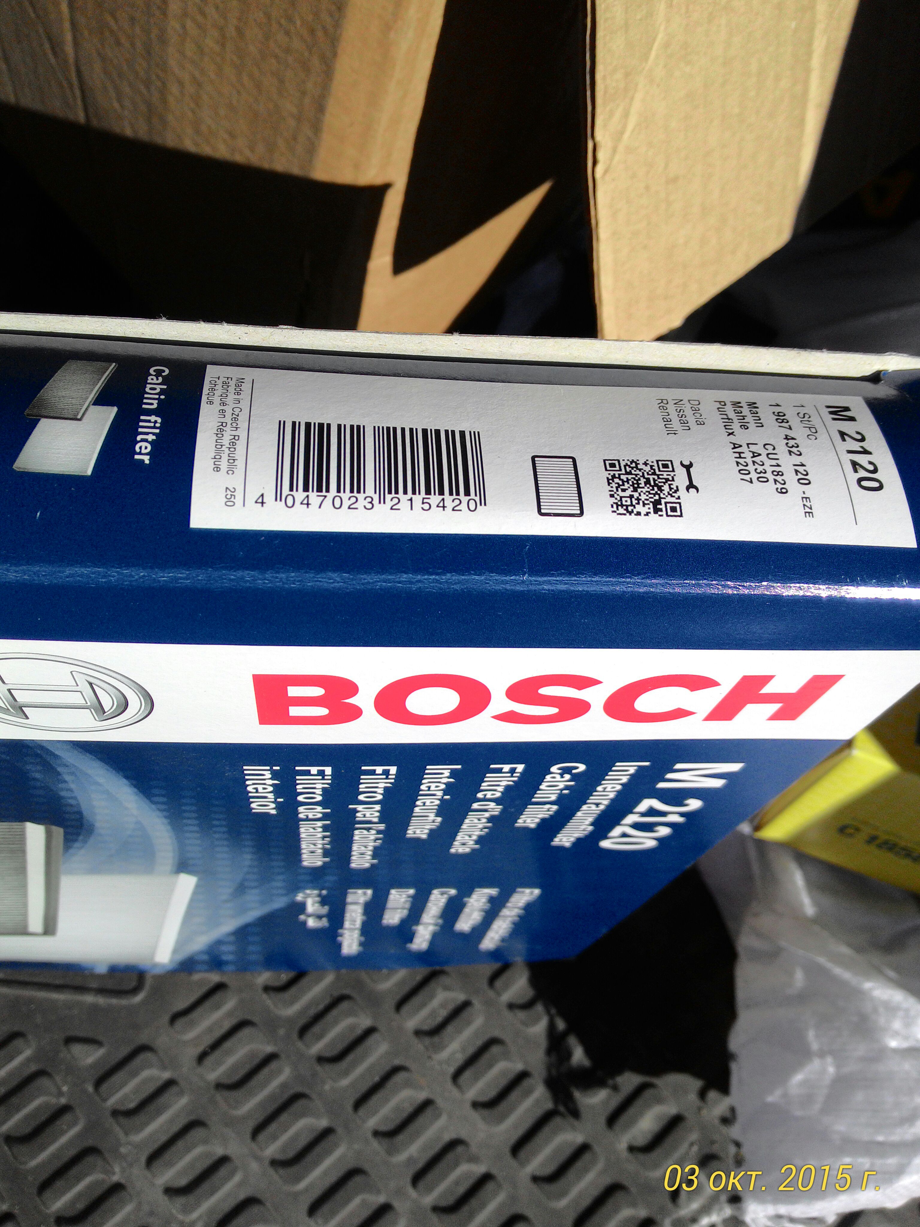

Поменял фильтр салона.
Поменял воздушный фильтр
Старый
Новый
Нормальная альтернатива оригиналам.
Хочу сказать как не удобно у нас меняется воздушный фильтр, минут 10 не мог его поставить, на мазде СХ5 его поменял меньше чем за минуту и столько же ушло на салонник, на дасте пришлось вспомнить гимнастику. При смене салонника.

А чем мыл двигатель?под давлением или под струю воды? и какой химией?
Danik вне форума   Вверх Ответить с цитированием
Старый 04.10.2015, 15:26   #558
Сообщение от Danik Посмотреть сообщение
Обычная шампунь для мойки авто. Размыли. Спасласнули.
http://www.youtube.com/watch?v=wCgwaRac7Rs
Продули контакты и все.
Старый 04.10.2015, 22:23   #559
aca300
Аватар для aca300
Авто: Лада Vesta АМТ
Сообщений: 1,901
1. Мне показалось или "мозг" не закрывали ничем?
2. Колодцы свечей продували перед тем как завести?
Я против ксенона...
Старый 05.10.2015, 02:37   #560
Колодцы продули.
