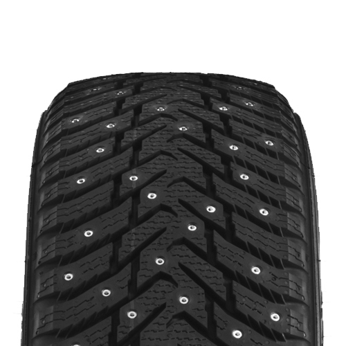

привет всем, приехали в магазин посмотрели на выбор и взяли такую резину Nokian Hakkapeliitta8SUV 215/65 16 102T шип
