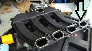

Всем привет! Решил я похоже свою проблему. Был подсос воздуха на 4 цилиндре уплотнении между алюминиевой частью коллектора и пластмассой. Посадил все на новых кольцах и герметике (хорошем). Да, надо подумать о дымо генераторе. Весь прикол, во всем этом, показания датчиков в норме, на подсос проверял карбклинером, тщательно обрызгивая все соединения, и ни чего.

rubin1967, Привет. Этот подсос случайно не со стороны воздушного фильтра?

Юра, в аккурат вот в этом месте был подсос.
