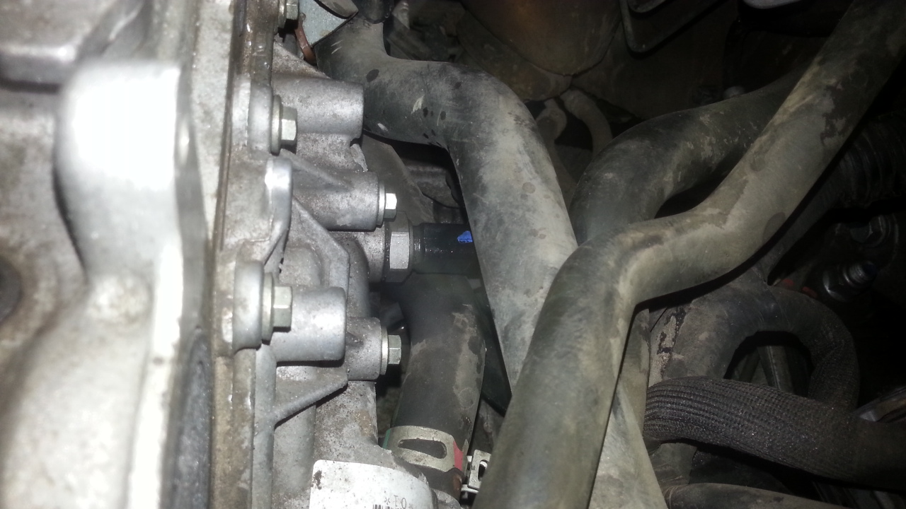

Ну сегодня, я все-таки снял фишку с датчика. На ней нет никакого внешнего фиксатора, куда можно было бы надавить. Просто сильнее потянул и она снялась. Залил контакты WD-шкой. Я не смог добраться до штырей датчика, что бы их зачистить надфилем. На мой взгляд, в дасте это не реально: мешаются патрубки системы охлаждения. Несколько раз одел-снял фишку. Завтра надо ехать и попаду в пробки, будем посмотреть.
Заводил машину без "резонатора" воздушного фильтра. Пришел к выводу, что при асфальтовой эксплуатации это лишняя деталь. Звук мотора ничуть не изменился.

Ща покатаюсь, если всё повториться, поеду еще раз к Валере.

Спасибо всем за помощь и советы, особенно Valera и сова.
Пила не загорается и я надеюсь - больше не загорится. )))
Был снят разъём с датчика ТОЖ, пролит WD-40 и несколько раз я его снял и одел.
Видимо, действительно контакты окислились.
