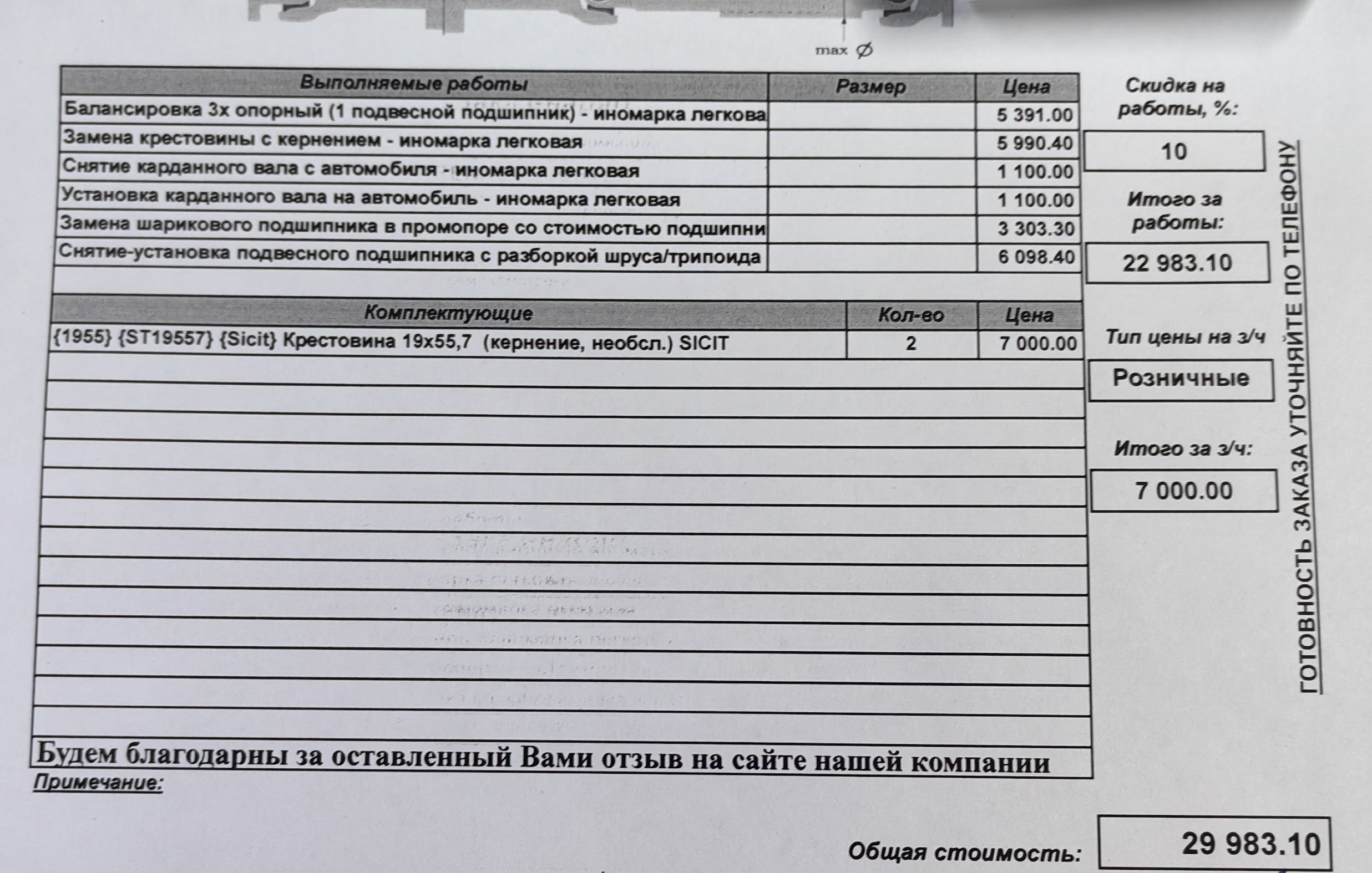

Нужно срочно менять кардан, набрел на несколько вариантов, кто что может сказать по качеству?
1. https://tatkardan.msk.ru ремонт или замена на восстановленный, около 30 с работой
2. http://duster-kardan.ru - высылают из г.Орел я так понял, через СДЭК, 29 без доставки
3. https://www.kardanbalans.ru - только ремонт, ориентировочно с работой 32 объявили
Еще есть китай-Тайвань на озоне ... Что посоветуете?
BirD70 вне форума   Вверх Ответить с цитированием

У меня на 110-115 т приблизительно, началась сильная вибрация с 80км/ч и выше, что самое поганое совпало это с заменой резины на летнюю (китайскую), поскольку ездил на относительно небольшие расстояния и сильно не разгонялся, все лето игнорил, считая, что это резина, ближе к осени все же съездил в шиномонтаж, но там не подтвердили проблему с резиной, доездил все же до смены резины и убедился, что это не она. Вскоре заметил такую особенность, даже при небольшом нажатии а тормоз вибрация пропадала, при отпускании опять начиналась, тут конечно могло быть много вариантов, но в сервисе сразу спросили - полный привод? значит кардан, подняли, а там в задней крестовине такой люфт, что аж страшно стало в передней был люфт, но совсем небольшой. Съездил вчера в кардан-баланс, за 10 минут сняли, дефектовали, 2 крестовины под замену и подшипник подвесного, причем заменили только сам подшипник, резинка целая сказали, ну и балансировка, работа 3 часа, ценник как по мне не адекватный от слова совсем - 30к. Боялся что мог убить и муфту и раздатку, но обошлось.
