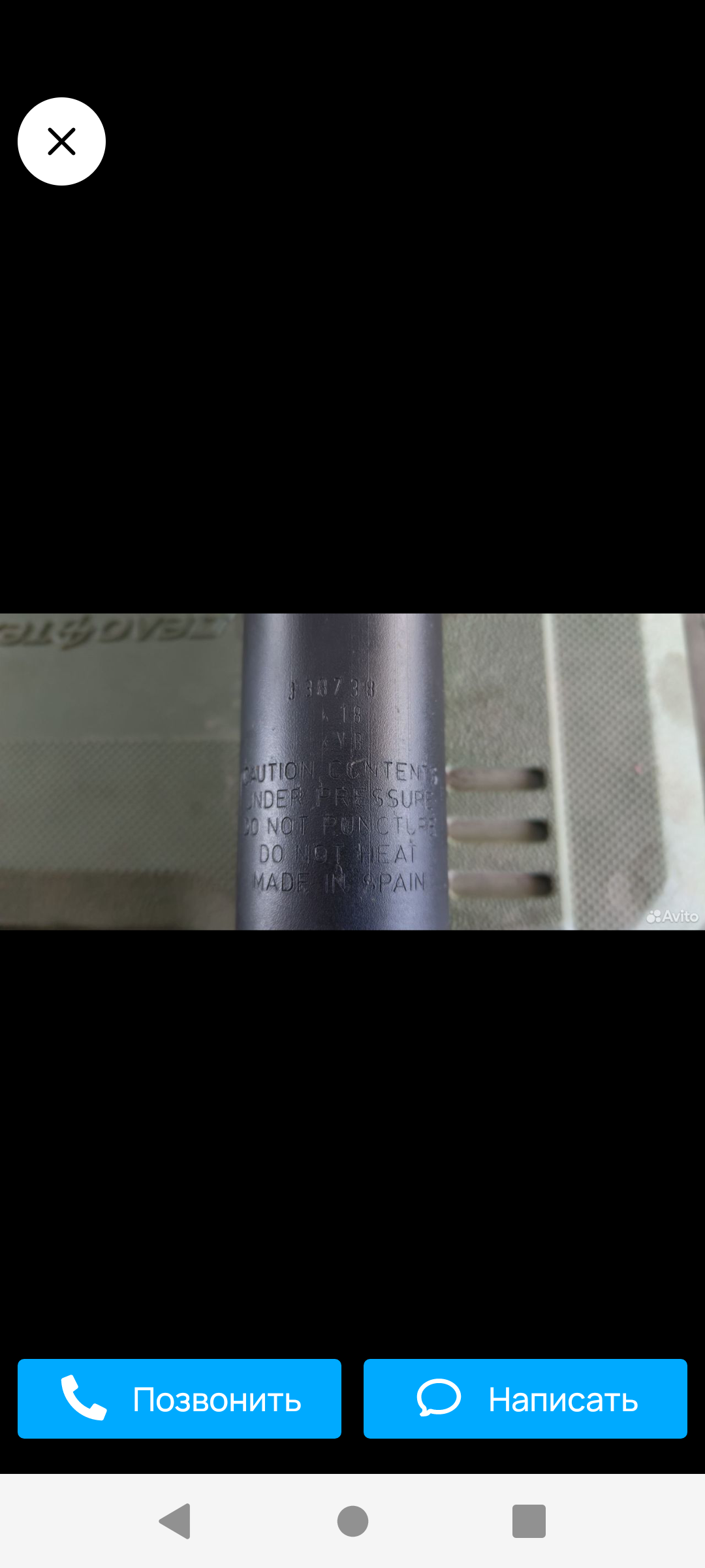

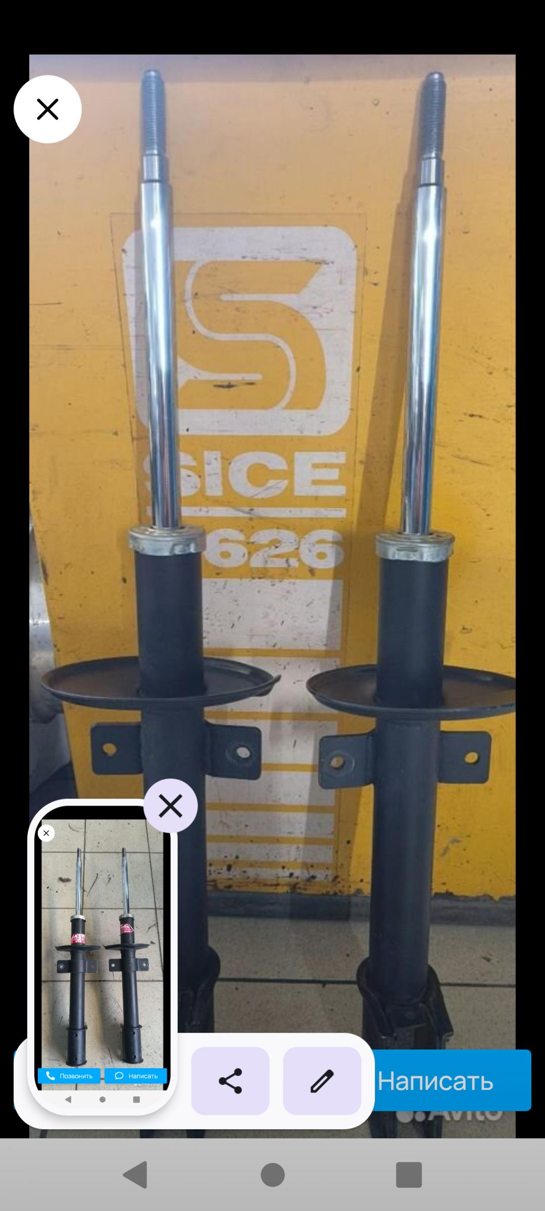

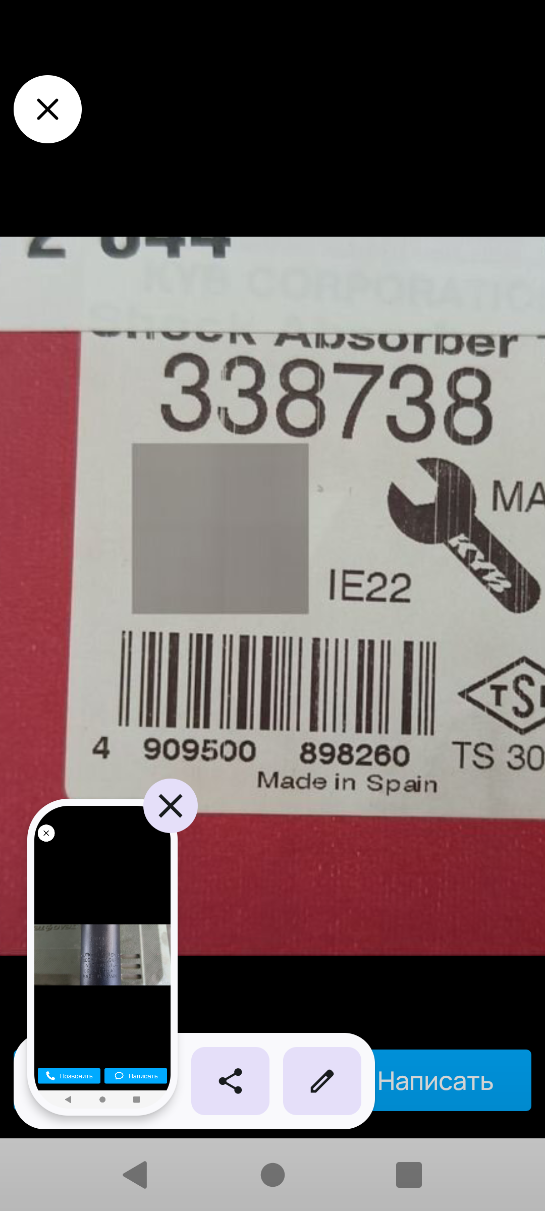

Подскажите похоже на оригинал?

Штрих код Японию выдает, а на аморте и коробке Испания...

Ищите на коробке следы движения через Белоруссию, пока мне все годное попалось именно такое.
А вот поддельные комплекты были как раз с разными штрих-кодами и без отметок складов.
