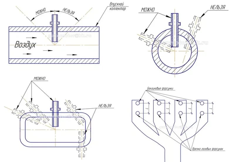

Сообщение от mr.aliks Посмотреть сообщение
[/COLOR]Там на коллекторе отлив в форме боченка вверх,рядом с бензо форсунками немного правее.Засверливаются,вкручивают штуцера любые,цепляют шланги и вперед.
Да это все понятно, но как я понял, есть трудности с обычными штуцерами - они короткие для правильного монтажа в штатные пятки. См. Баянную картинку.
Поэтому и спрашиваю, какие штуцера они врезали.
