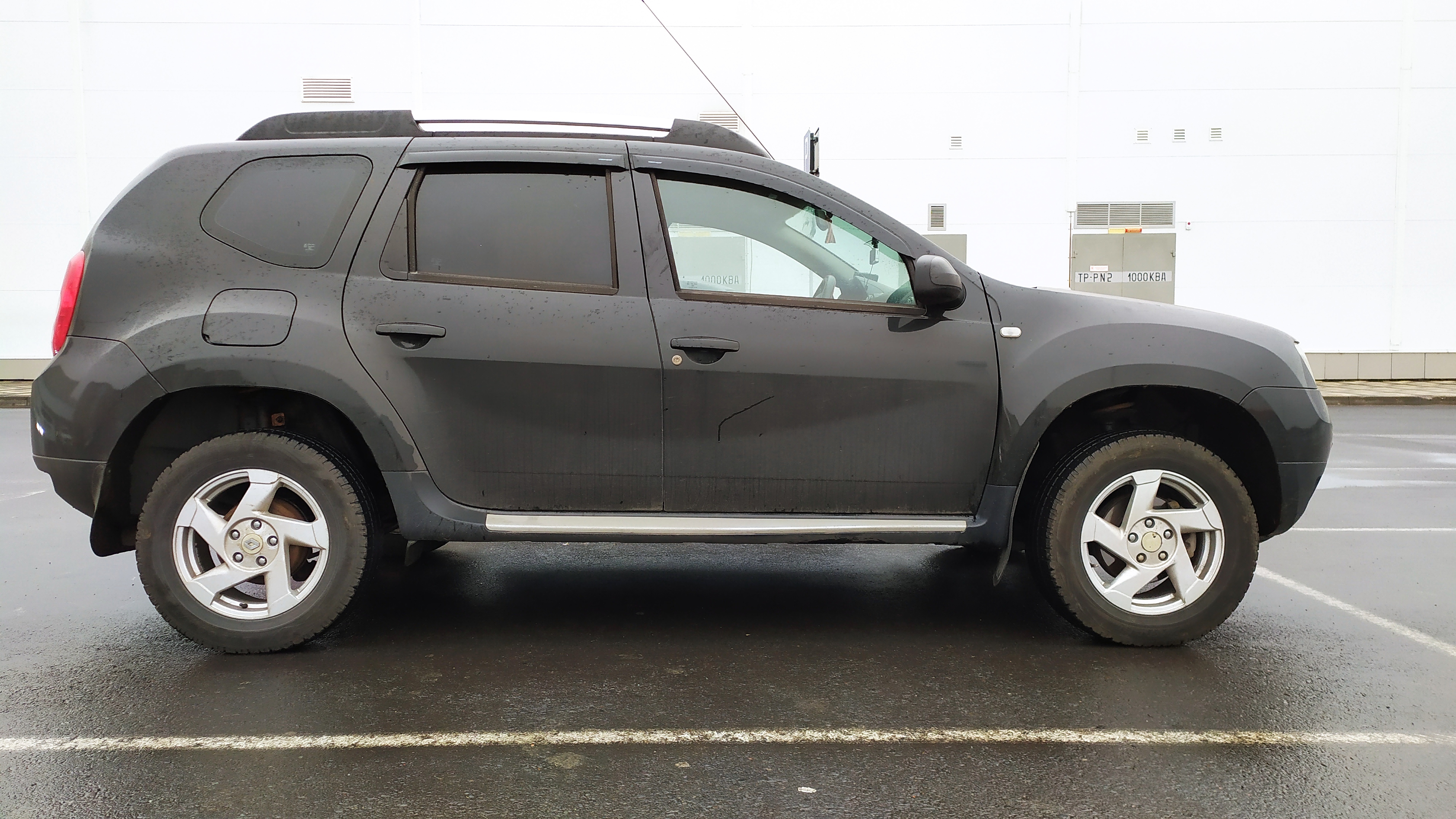

Свежие фото, проехал после замены меньше 10 тыс, спереди до центра колеса 47,5, сзади 46,5. И перед и зад Фобос для 2,0 усиленные.

Прошел год и 13 тыс.км, подсели до 47 и 46 спереди и сзади соответственно. Поржавели, снял их из-за жесткости, надоело трястись, дороги у нас хуже стали. Поставил родные, пока поезжу. И еще-мне показалось, что жесткие пружины сильно просаживают верхние опоры, заменил 2 комплекта, думал, некачественные (Asam и родные, поставил Amd усиленные, и они подсели), но у товарищей такие же ходят хорошо.
Резюме-Фобос хороши тем, кто ставит большие колеса или просто ездит по ровным дорогам. Остальным-не советую.
