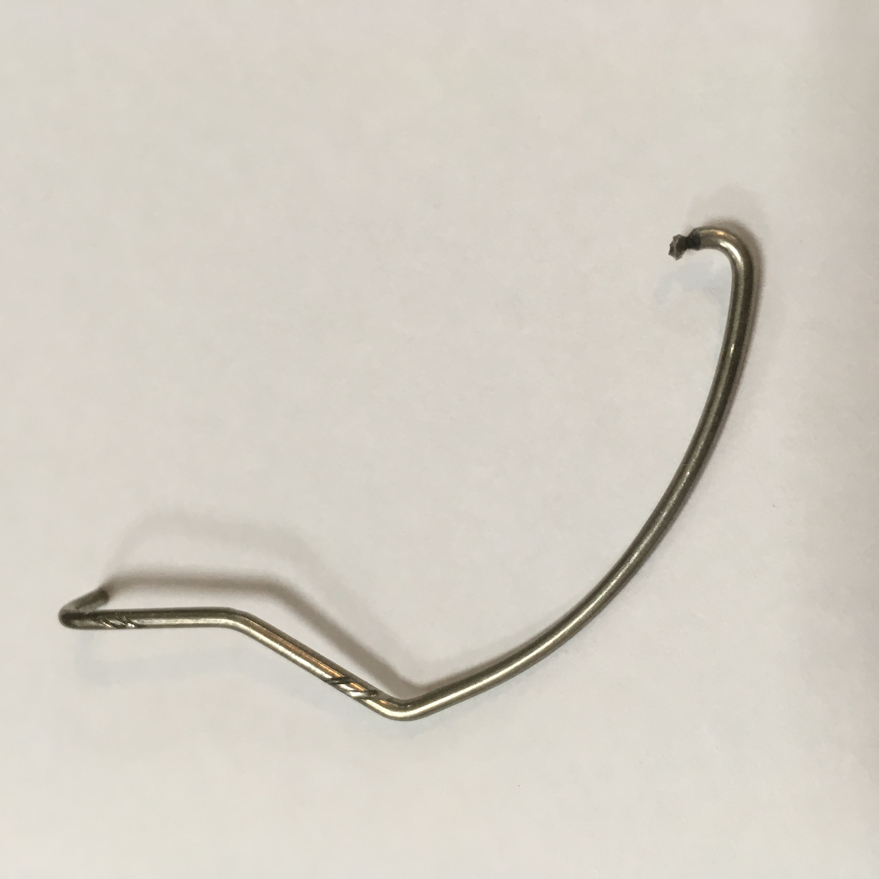

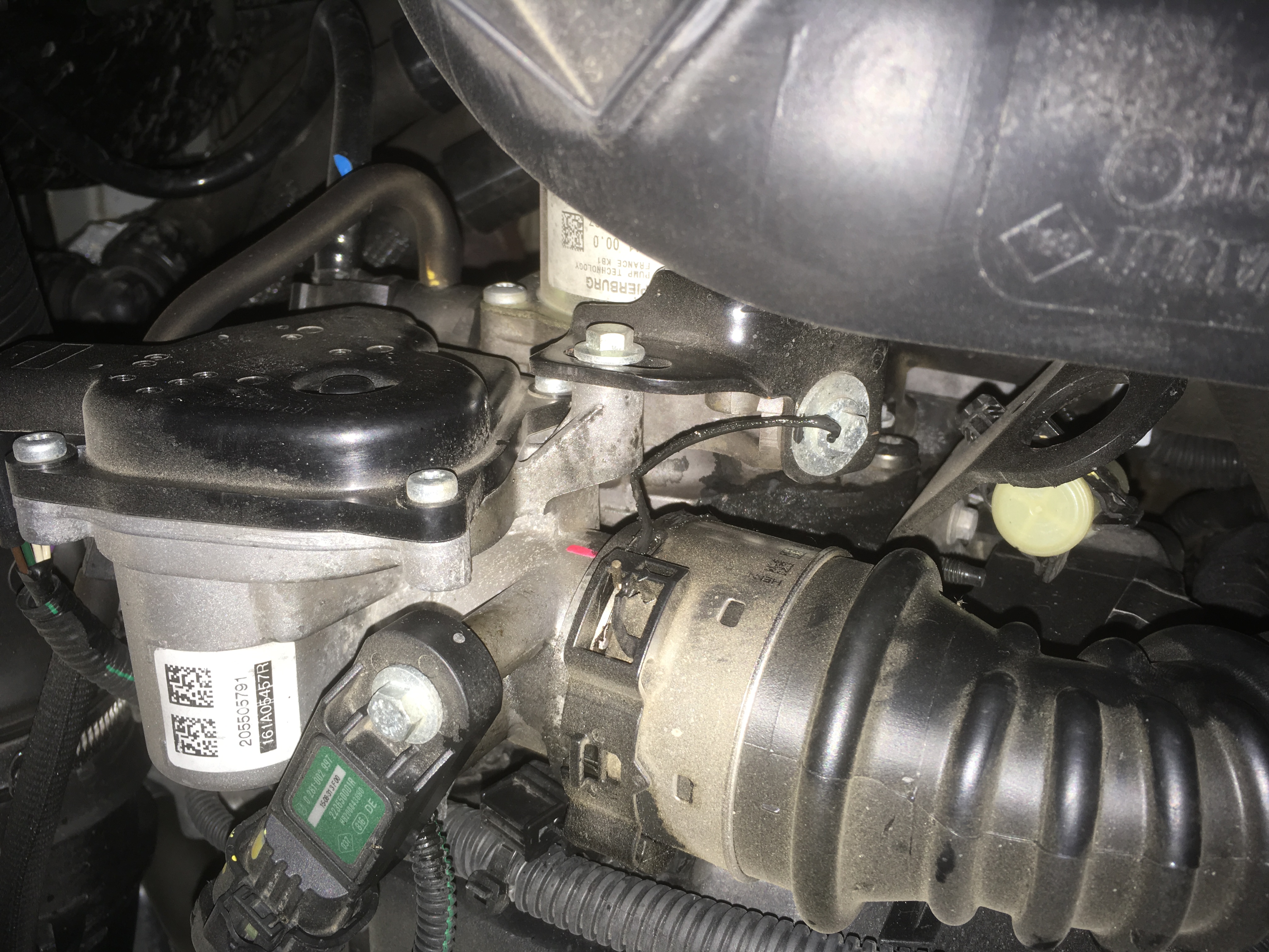

Лопнула скоба на трубопроводе после интеркулера, в том месте, где к двигателю присоединяется.
Ранее такое случалось, но устранили по гарантии. Причем меняли трубу целиком.
Без гарантии стоимость такой трубы чуть более 10т.р. у официалов.

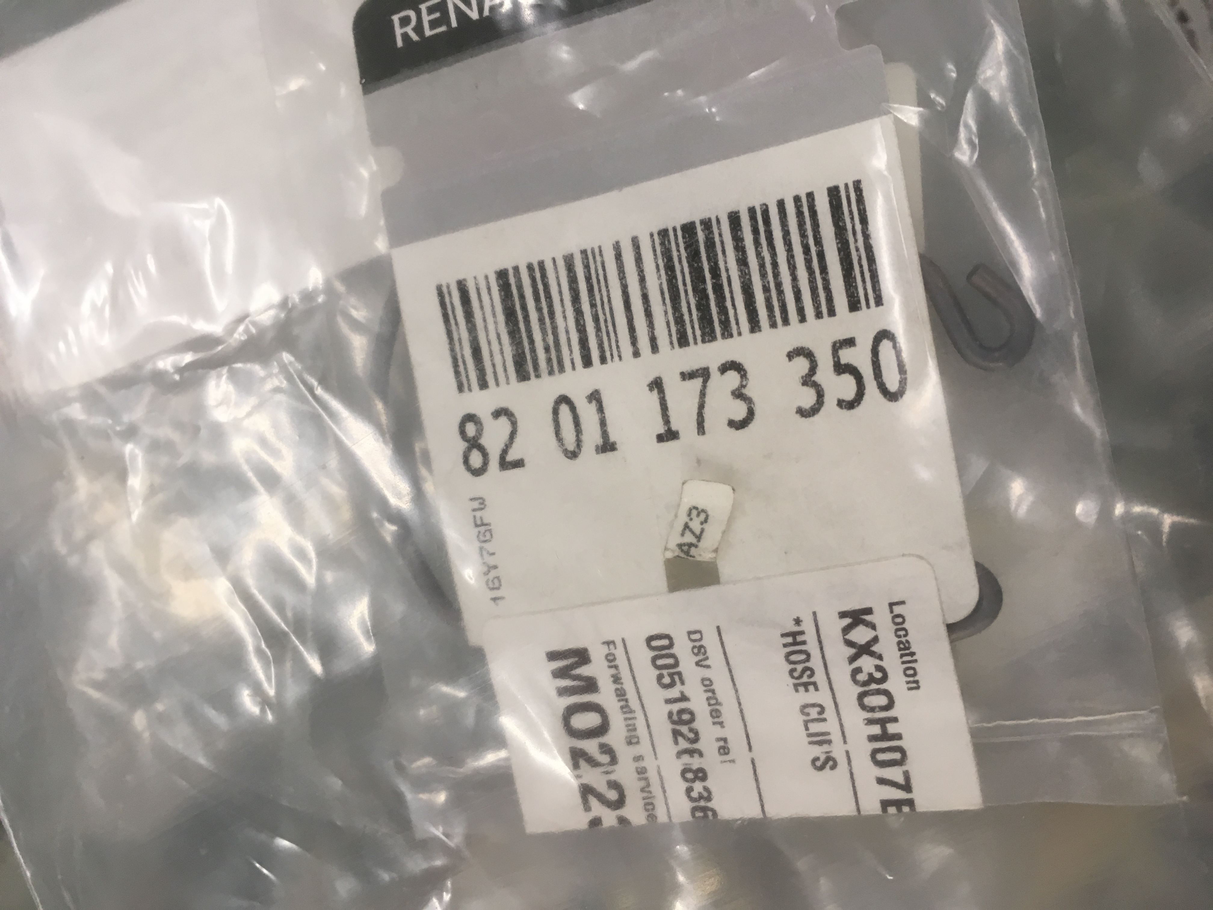

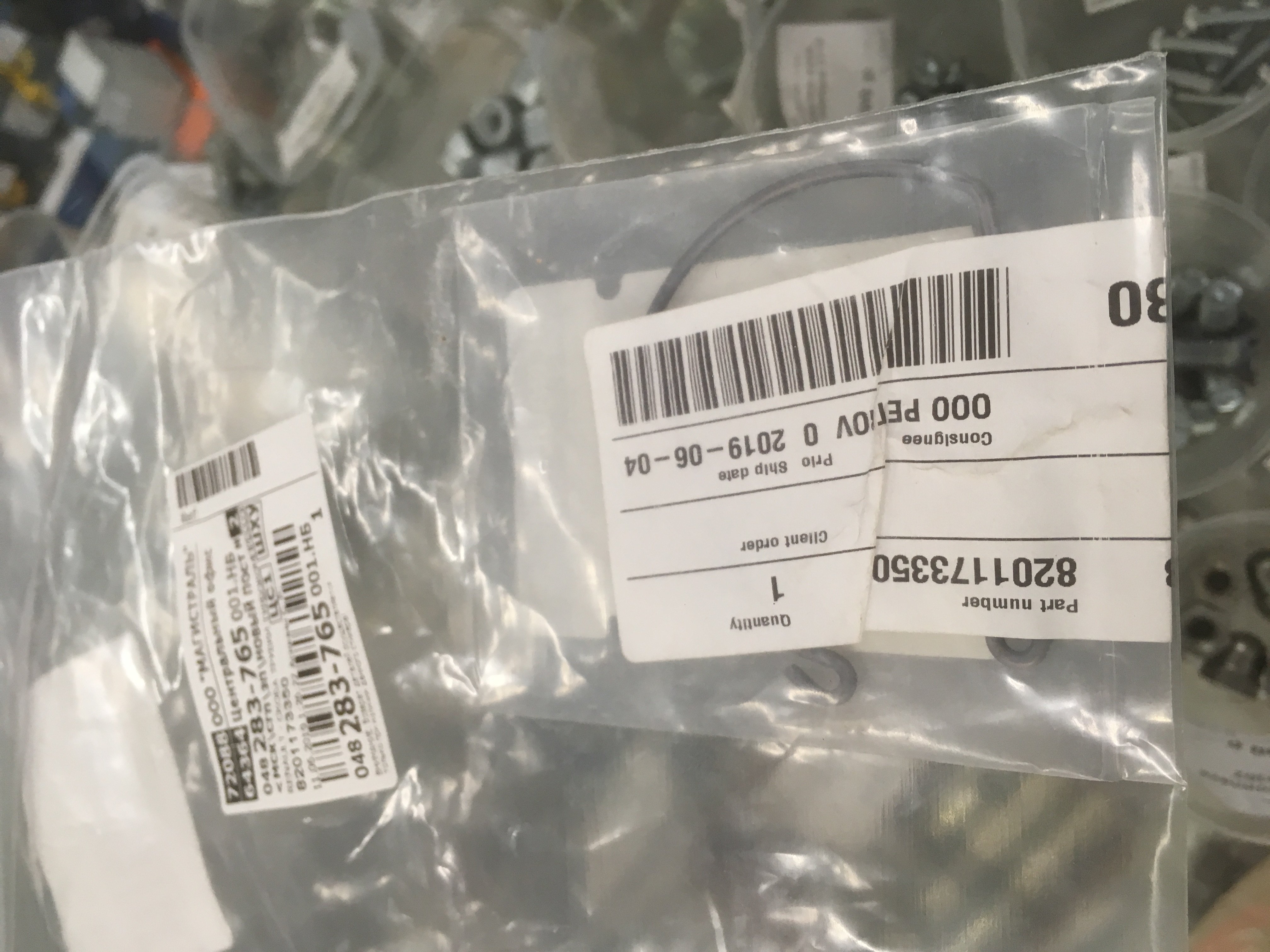

Начал гуглить, нашел в комментах на драйве номер 8201173350.
Забил номер в гугл, в выдаче часть картинок были такие как мне и нужно.
Заказал. Сегодня привезли заказ, но скоба не такая(((
Собственно вопрос, как правильно называется эта деталь и её номер?
p.s. один из сайтов где номер совпадает с изображением необходимой запчасти
Еще вариант
Альтернативное название, вероятно Taksim 126579. Без фото

Сообщение от RuslanVa Посмотреть сообщение
Попробуй разборки потряси. Дешевле выйдет.
