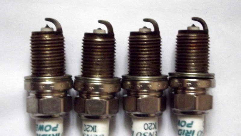

Так 25ткм на них проехал, раза 3 подгибал боковой, через полгода выкрутишь, опять 1,4мм, хотя выставлял 0,9мм (новые гонял на их штатном зазоре 1,1мм)
Пропуски зажигания в PID - датчиках от Puren для приложения Торк видно по цилиндрам, можете свои сейчас посмотреть, и придёт к вам паранойя ))
В общем Иридиум Повер ik20 - шляпа, обычные свечки со сроком службы "стандарт" за дорого.
Вот фото, первые 3 это снятые ik20 с пробегом 25ткм, с виду вполне ничего, а зазорчик большеват..., для катушек это не есть гут.
Да, и ещё сопротивление на одной из 4 стало 6,5кОм, на других 5,2кОм.
Последнее новые ik20tt, типа лонг-лайф, все по 5 кОм, посмотрим...

То что на фото совсем не похоже на мои,упаковка у меня другая(желтая) и свечи у Вас похоже не совсем Денсо в оригинале.Такие на Али вроде встречал.
А где вы разглядели жёлтую упаковку от ik20 ?? Они ж без на снимке... - она в шкафу лежала))
Новая свеча - это IK20TT (твин тип) - зелёная упаковка рядом
Все свечи оригинал, без подделок. На Али - это на Али.
Просто первые срок службы стандарт, до 30ткм, а вторые до 100ткм.

Проверьте зазор обычной скрепкой (0,9мм) , чтоб вошла в V-образную канавку и коснулась центрального электрода. Но там даже плоский набор щупа на 1,4 должен сейчас просвистеть... (можно медный моно проводник на 1,5мм' туда сунуть. Когда пила выскочит, уже наверно катушки белые и пушистые станут...
Кстати, обычные свечи так сильно не выжигают боковой, и их можно править.

Спасибо.Заставили "копнуть глубже и ширшее". По красивым таблицам Денсо для 2.0 рекомендованы ik20tt, ik20,но в применяемости по таблице в заказе Автодока для 2.0 их нет,есть только для 1.6,как понимать?
Из практики все катают и те и другие с ресурсом (ik20) вдвое превышающим заявленный,на ik20tt по пробегам данных не нашел (120т.км заявленных).Где же середина, во всех отношениях, для F4R !?

Выкрутил,посмотрел,убедился в Вашей правоте по iK20.Выброс денег.Состояние после 40т.км на хорошем бензине.
Заменил на реновские ...168-е.

Водолей, жесть! У меня после 40 тыкм такого износа электродов не было. Точно не подделка? Там же платиновые электроды.
Нет вроде,брал в Автодоке,сверял с подделками (инфо в интернете),да и подделка столько бы не "прожила".Самое интересное на работе двигателя этот "ужас" не отражался,катушки в отличном состоянии.На снимке свечи лежат по цилиндрам.
И где вы там платиновые электроды разглядели???
Платиновая напайка на ответной части электрода массы имеет следующая модель ik20TT!
ik20 - это обычная свеча повышенной начальной отдачи только с иридиевой напайкой центрального, у которой сначала выгорает боковой массы и потом из поста выше от Водолея, отваливается сам иридий, за нефиговые деньги замечу, лонг-лайфом тут и близко не пахнет! Ф топку!
---------- Сообщение добавлено в 20:58 ---------- Предыдущее сообщение размещено в 20:45 ----------
Сообщение от Водолей Посмотреть сообщение
То, что бензин нормальный, видно по изоляторам, они чистые.
Свечи правда и работали до последнего Но деньги то свои отработали, 40тысяч не меняли же... (если каждый год планово менять)
В конце лета проверю ik20TT на вшивость, если стухнут, буду смотреть в сторону чешских.
Как 168 на разгон реагируют? Катал год на таких, на год и хватило...
P.S. знакомый дастеровод на 2.0л 13 г.в. прошёл рубеж за 45 тыс, - заводские ещё и не трогал даже)) я покатался на его машине, с подключенным монитором, пропусков по цилиндрам нет! Едет нормально, двигатель работает стабильно, но в морозы в последний год заводил с подгазовкой, правда и обновление ПО не делал ни разу, заводская стоковая прошивка.
