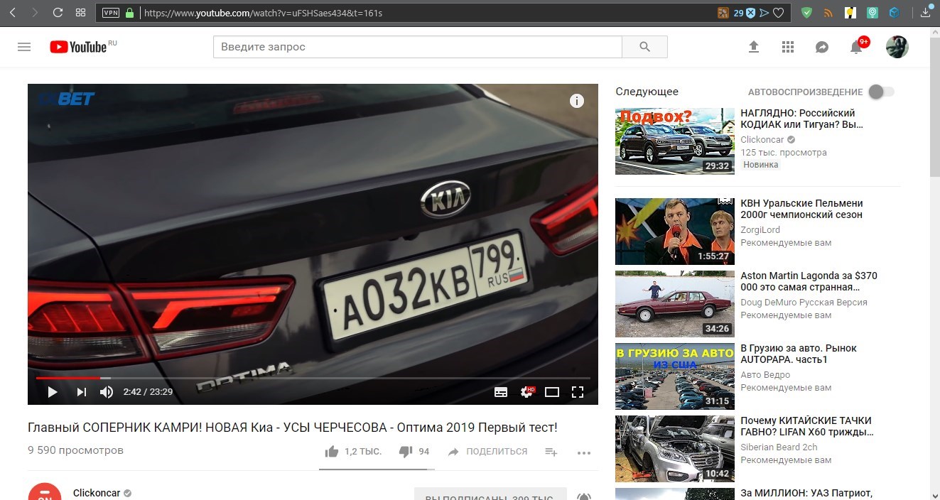

А это у всех теперь такой Ютуб с экраном просмотра во всю морду лица, или у меня в настройках что-то слетело?..
Старый 27.07.2018, 22:29   #1358
Сообщений: 4,642
Слетело. Справа внизу кнопочки управления.
Старый 27.07.2018, 22:35   #1359
Сообщений: 33,264
Жмакал все кнопочки, нашёл только "широкий экран" и "во весь экран", это не то...
Старый 27.07.2018, 22:38   #1360
Сообщений: 4,642
Т.е. оно не ТАК выглядит -
