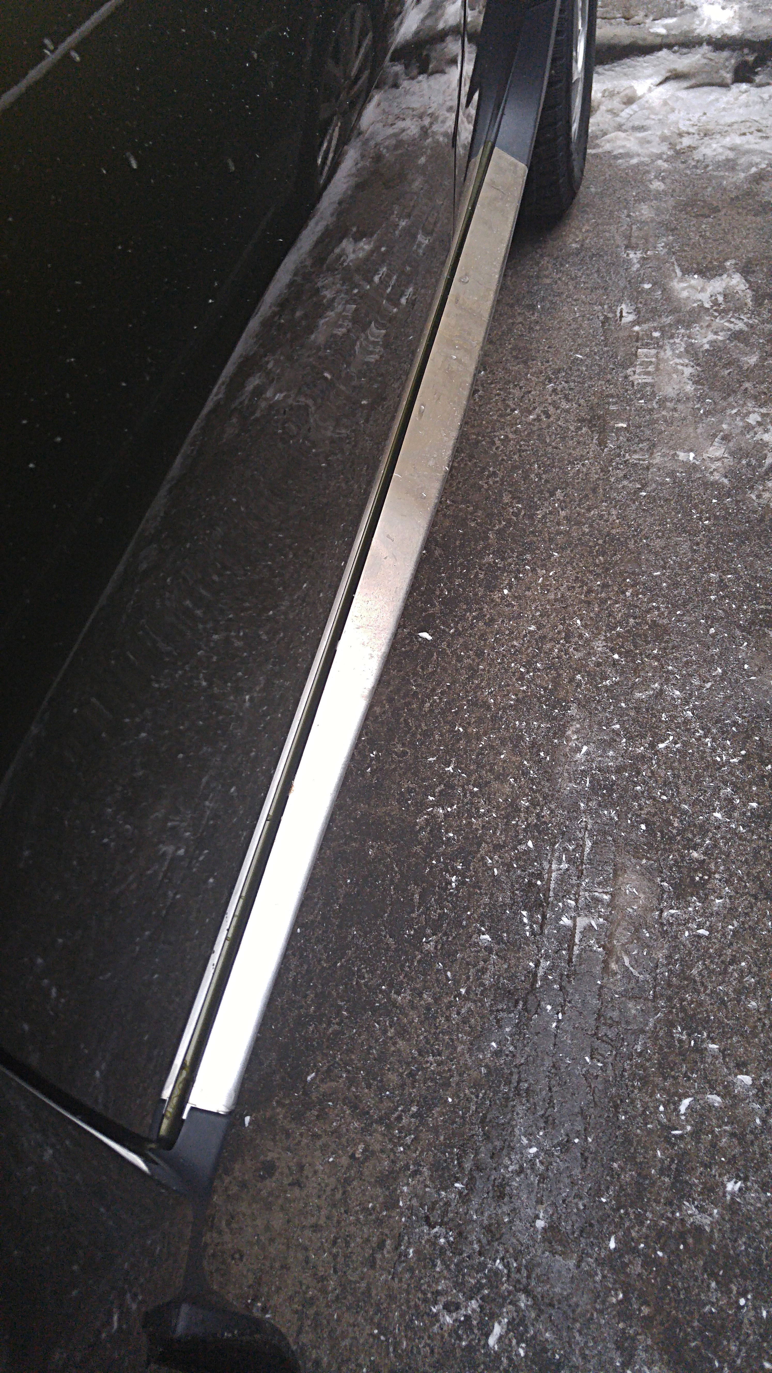

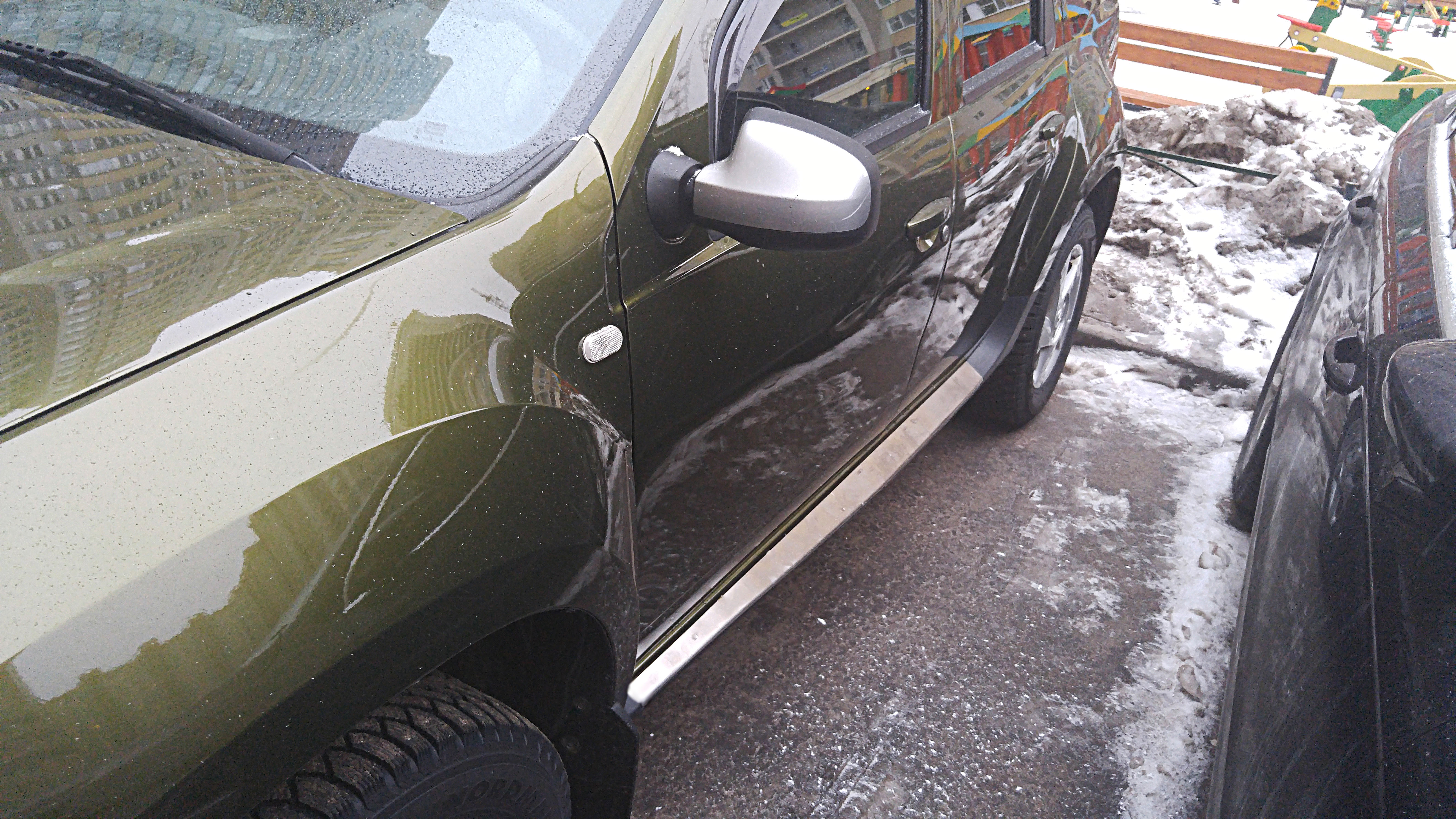

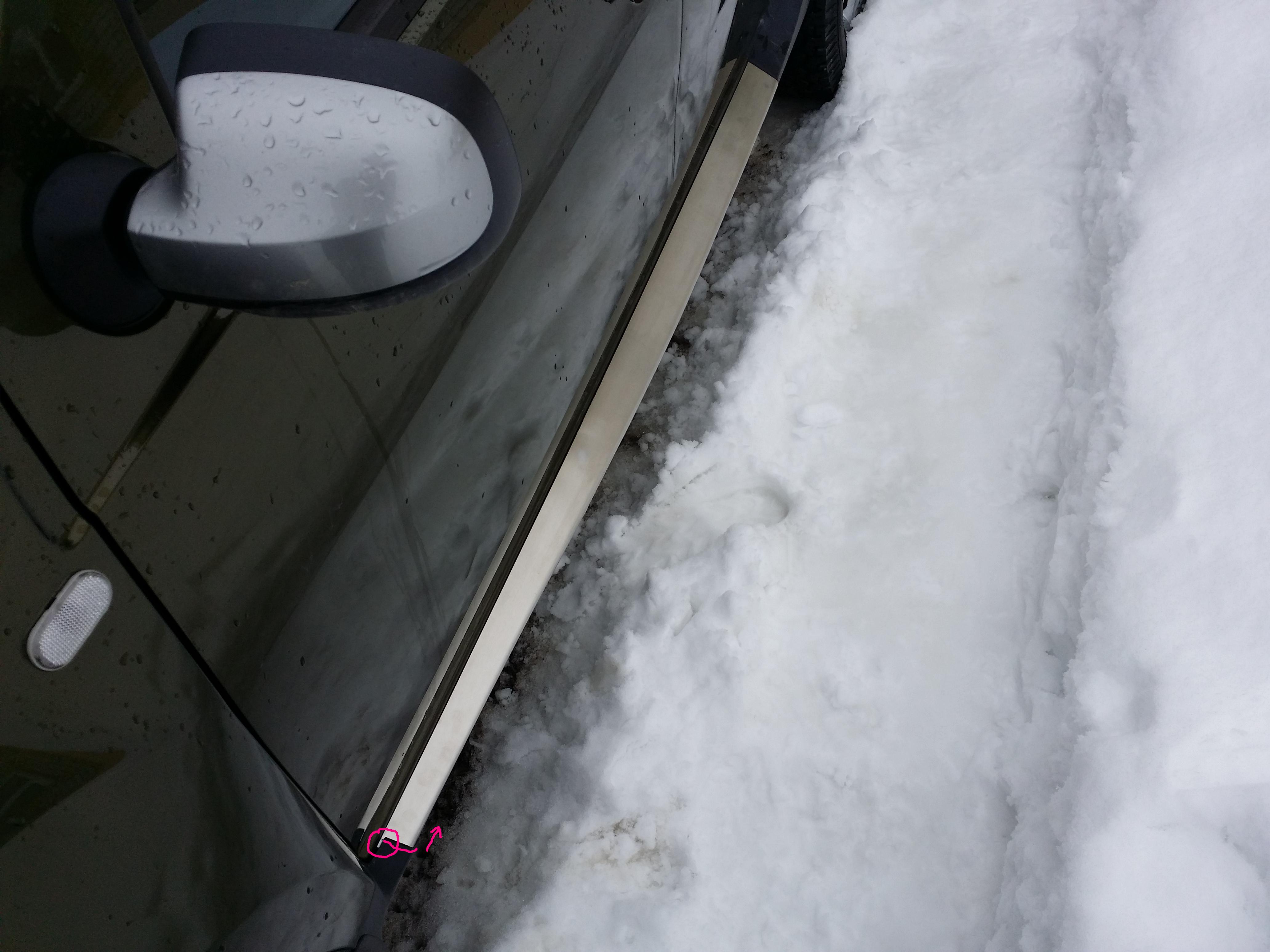

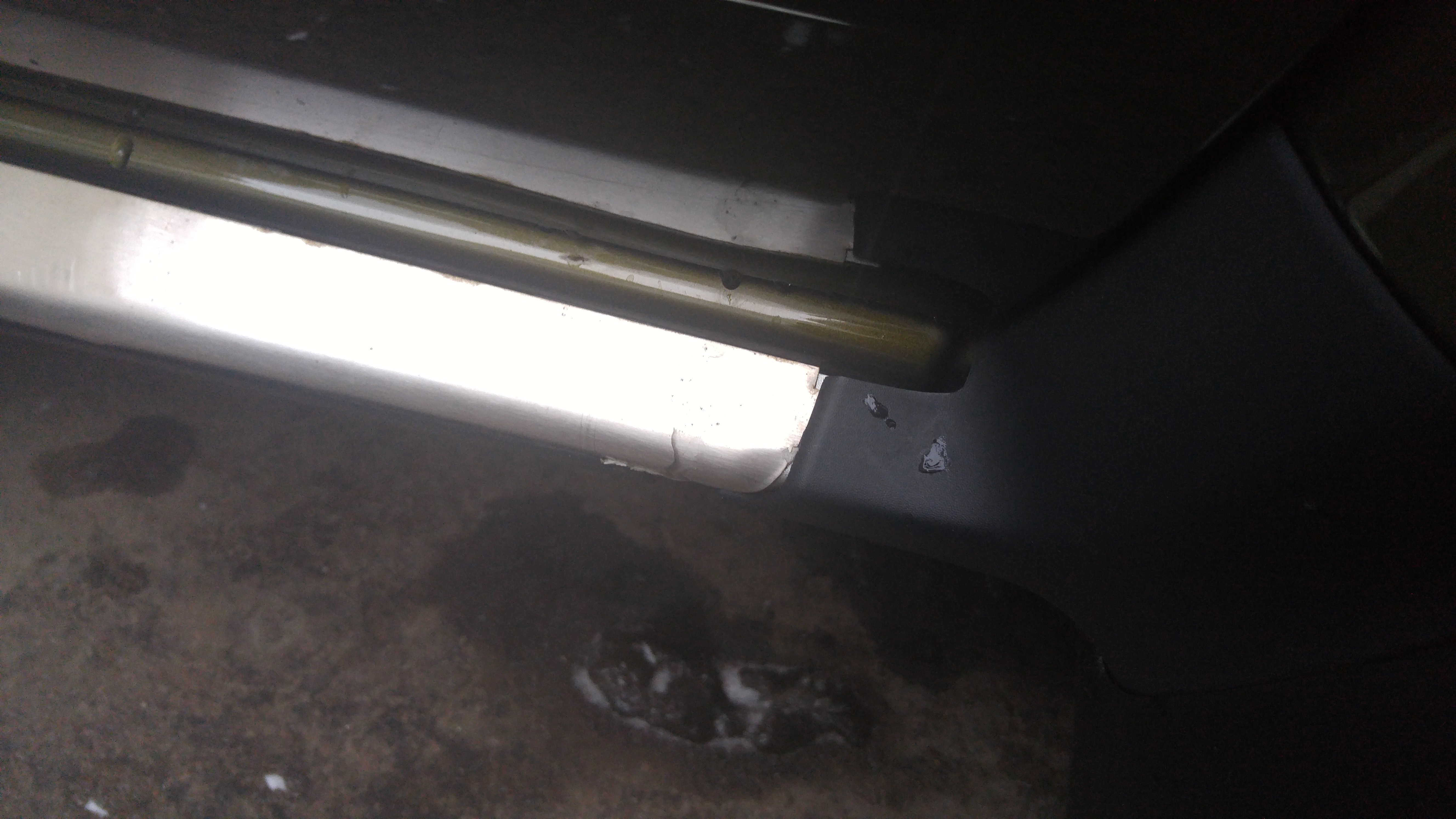

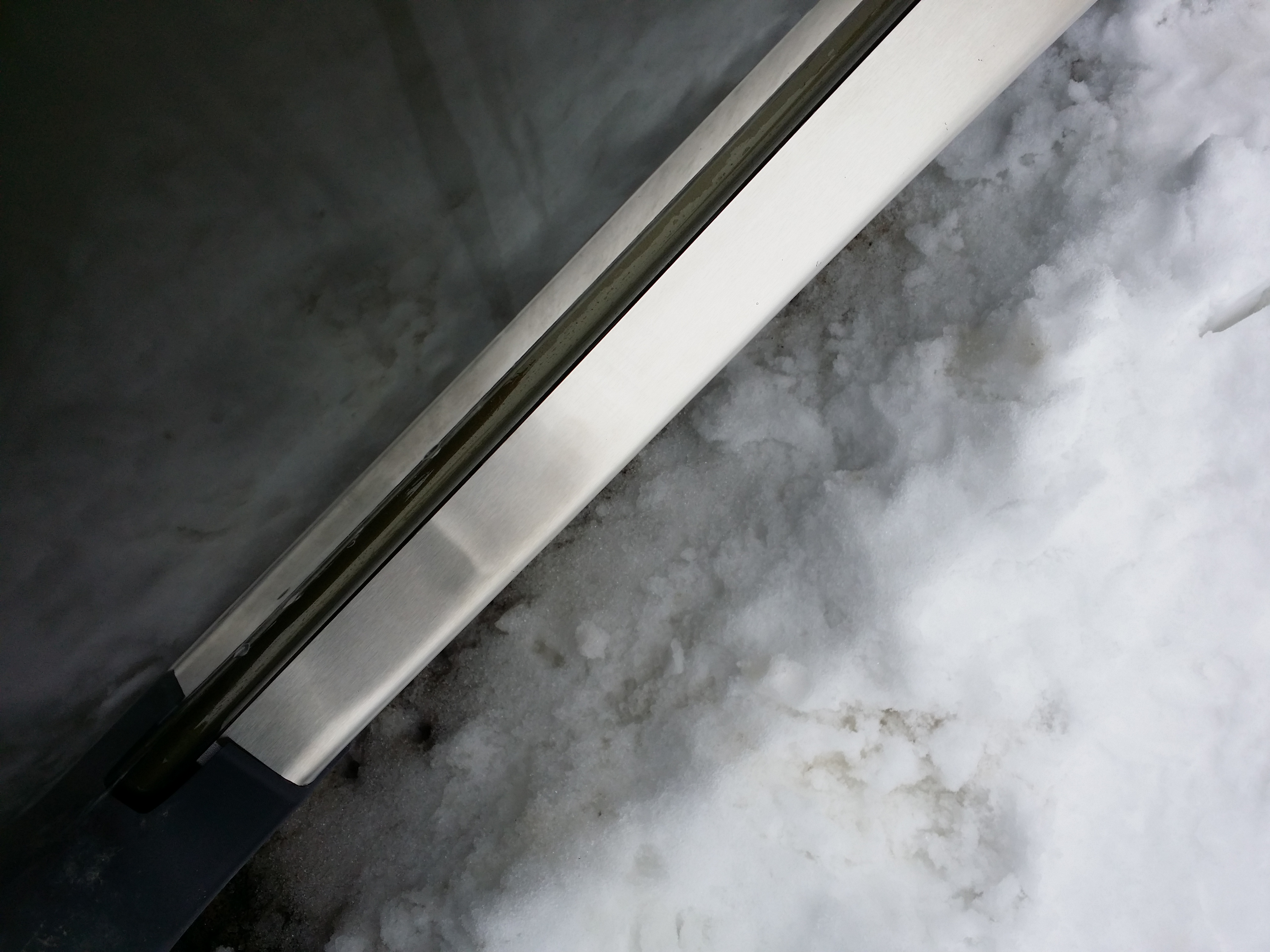

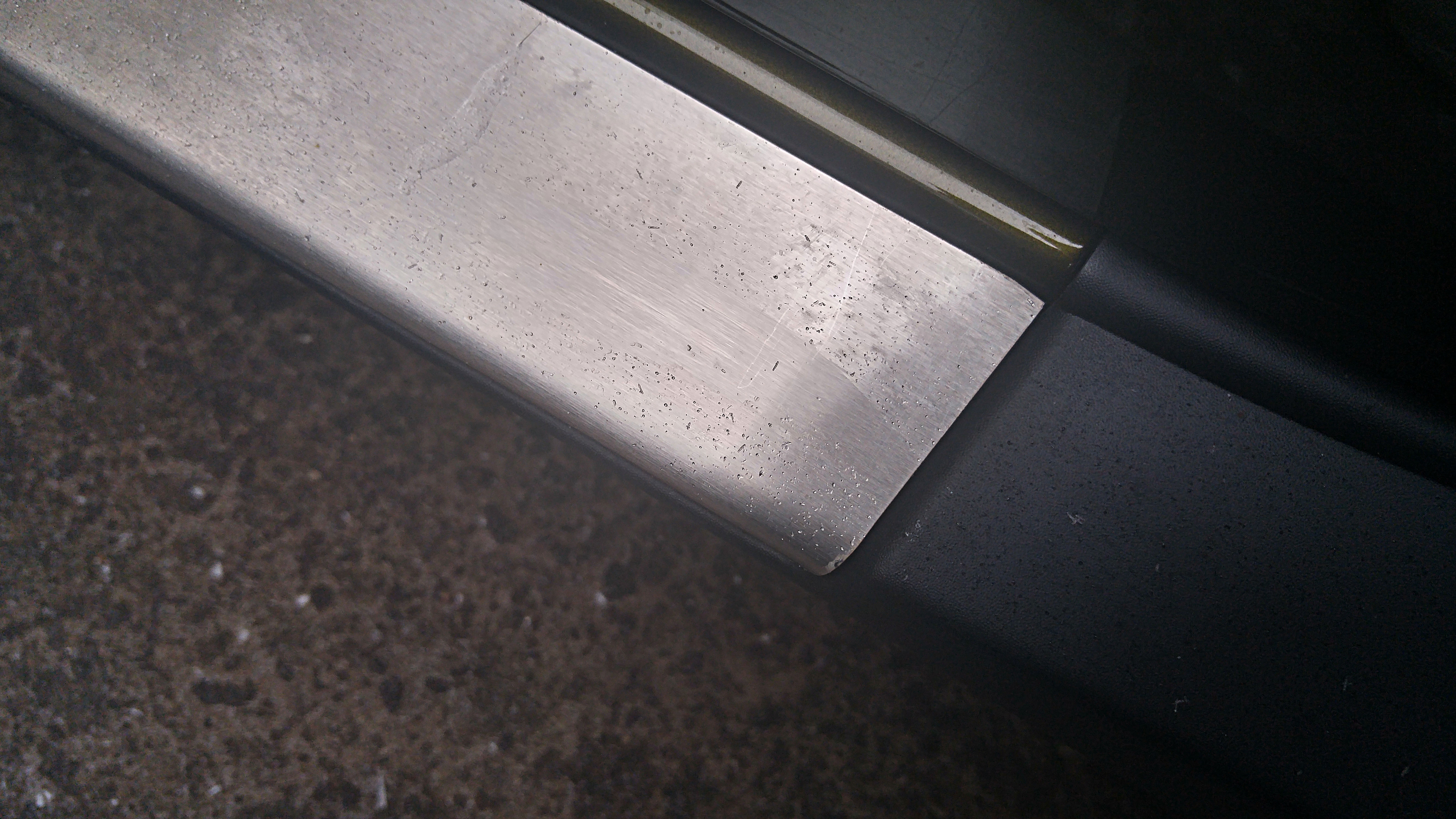

Что то многовато...
Здесь могут быть несколько моментов.
Изменения по кузову при сборке,крыло устанавливается на болтах..
Ошибка длинны накладки....после "пробных", говорили увеличили...
Посадка пластиковой угловой заглушки спереди порога,ее неплотная посадка к арке крыла кузова (например из-за установки брызговика часто закладные под винт выпадают)..
Заход(глубина) штатного пластика накладки под эту часть(имеется небольшой продольный люфт вперед\назад в ответных пазах для защелок при установки накладок).

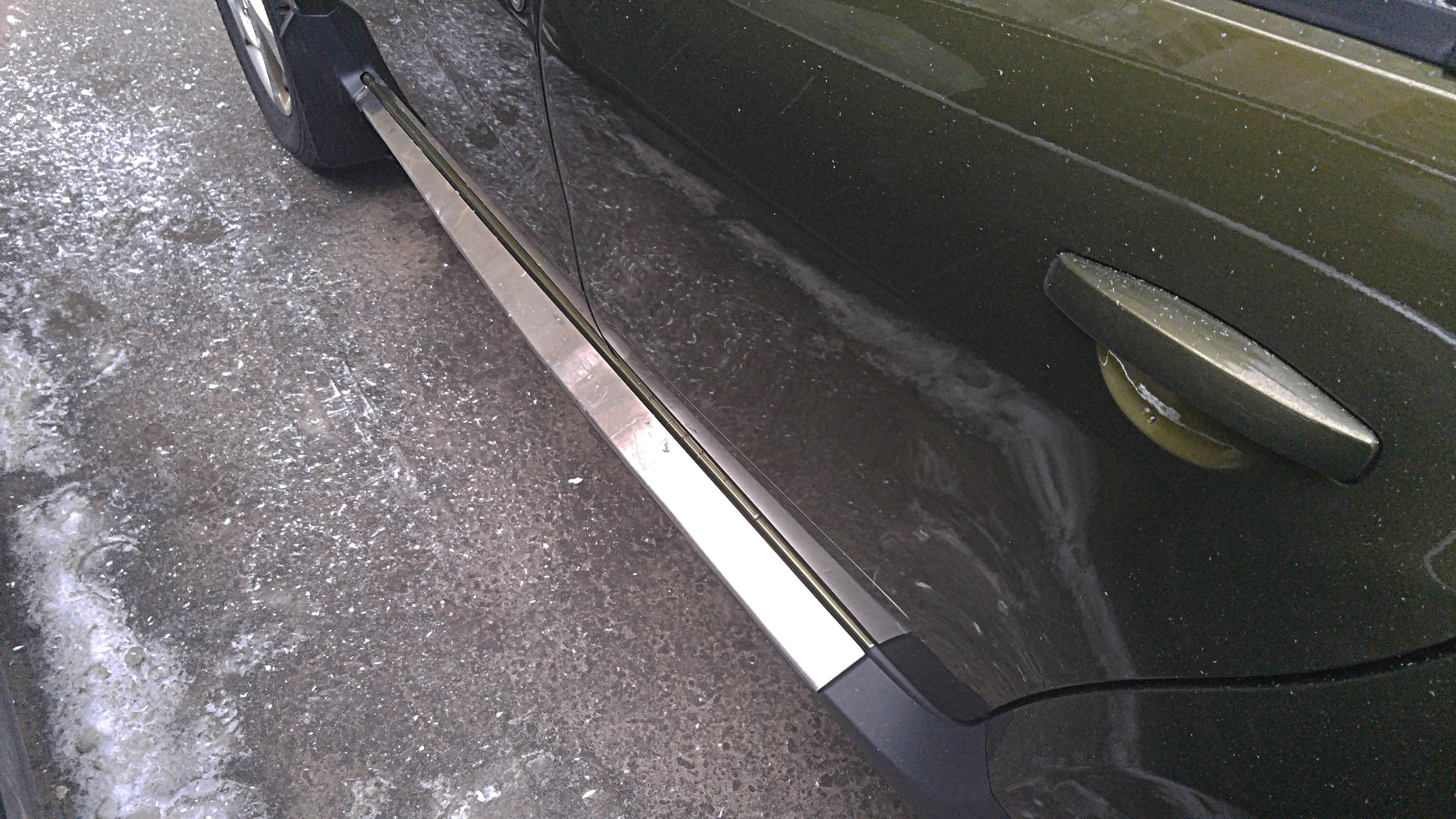

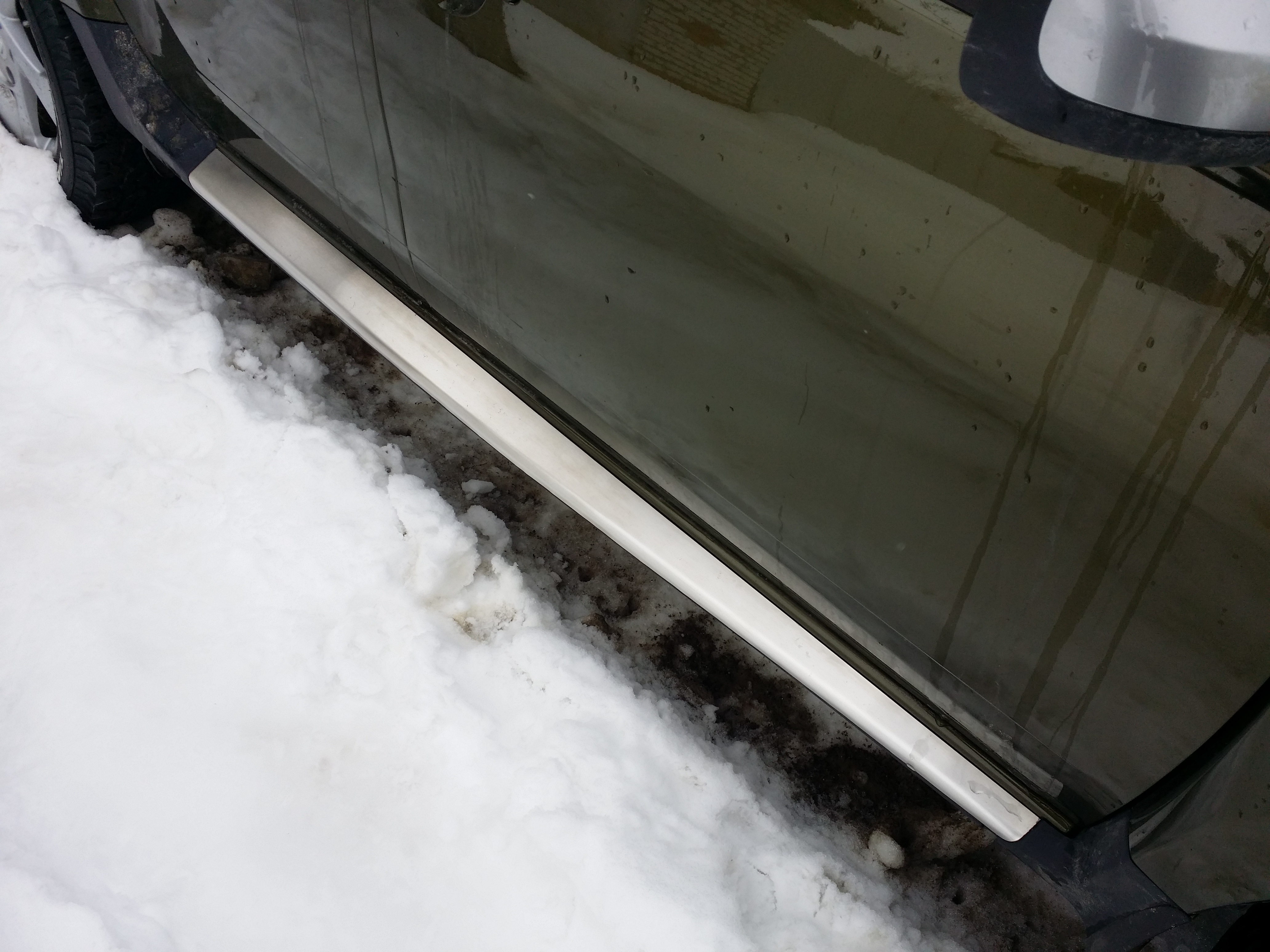

с обеих сторон все один в один получилось (левый и правый пороги)... село все четко (имею ввиду пластик). ощущение, что попал в партию пробных, которые короче, чем надо... потому как в остальных местах сели они прям отлично! и нет таких зазоров вдоль всей длины с обратной стороны, как тут выкладывали фото до меня.
издалека конечно не видно, но осадочек неприятный остался.
