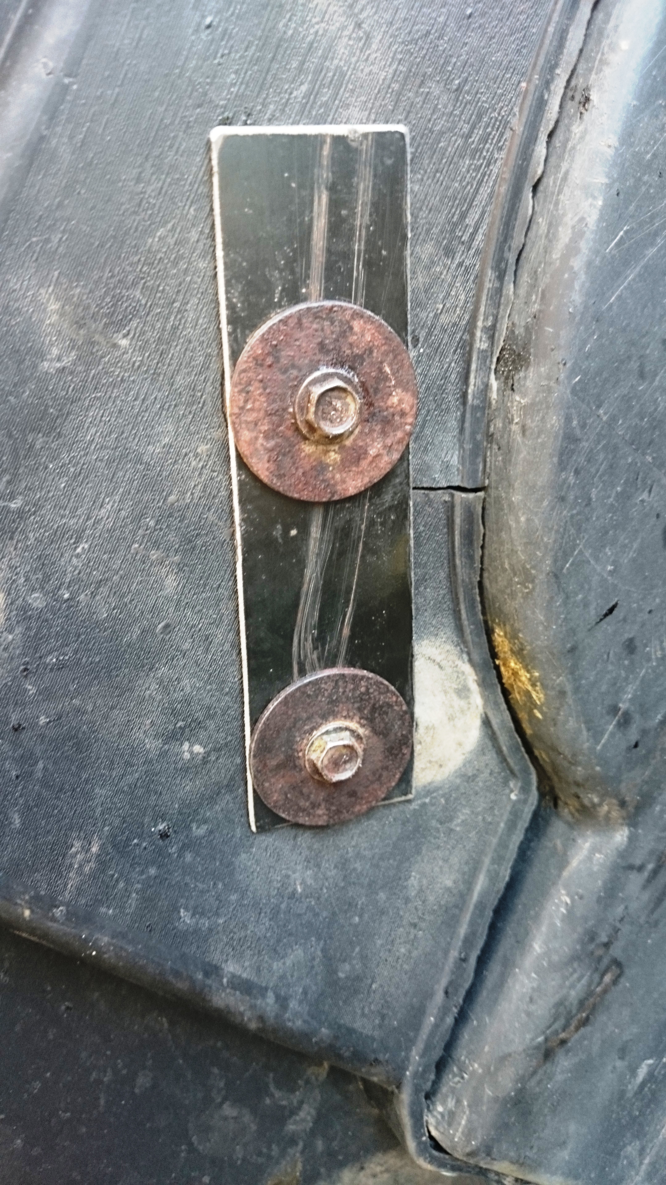

Из куска металла, оставшегося от защиты двигателя, выпилил пластину, проделал в ней два отверстия по месту, приложив к порогу
Прикладываем металлическую пластину к брызговику и сверлим в нем одно новое отверстие
Остается поставить брызговик на место.
После установки видим такую картину
Далее берем саморезы и прикручиваем оторванные части брызговика и подкрылку в новых местах
Получается как-то так
