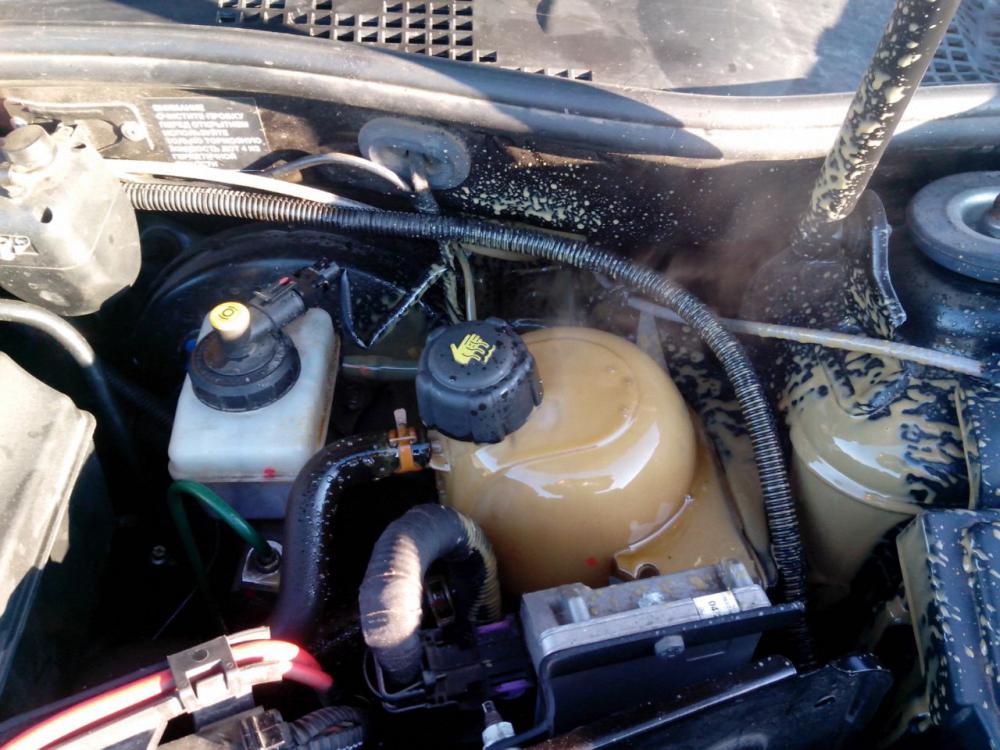

На пробеге около 42000км в расширительном бачке стала появляться незначительная плёнка на поверхности жидкости, светло коричневого цвета (0.5-1 мм толщиной). Как только заметил впервые эту ситуацию, сразу вычерпал этот слой, подумав, что из под пробки как-то засасывало пыль или что-то ещё.
Затем, через пару тыщ км проверил, слой образовался вновь, но уже толщиной в палец!!!

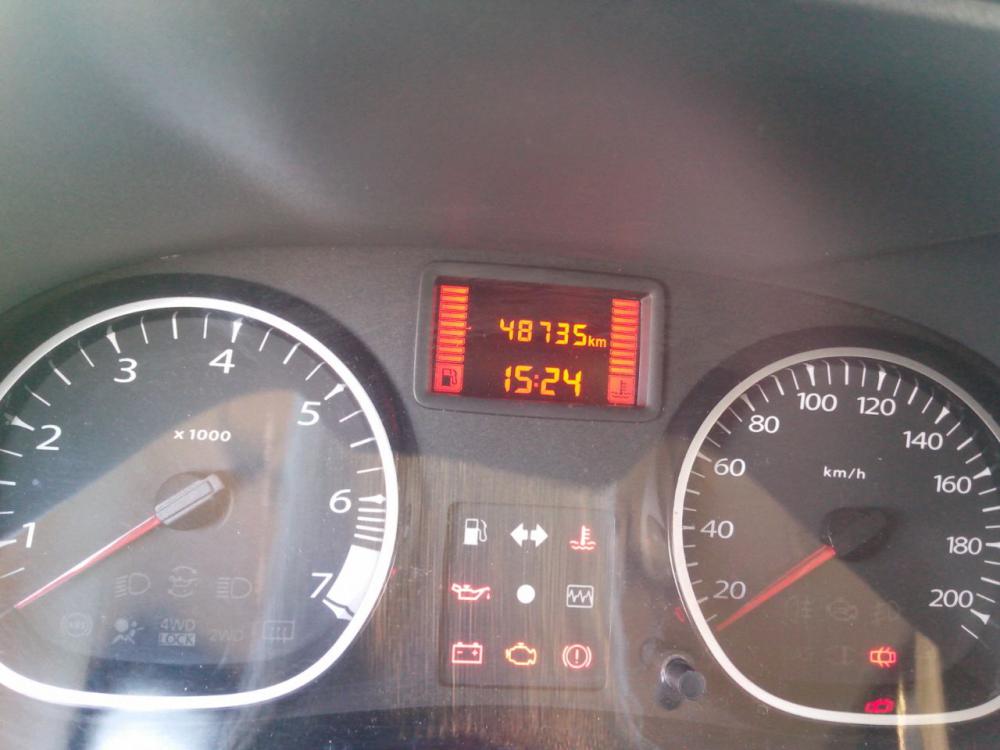

В прошлый вторник я решил поехать в Краснодар, к ОД, но за 190км. до дилера, температура движка впервые в жизни стала расти,
но никакой символ на приборке так и не загорелся! Я немедленно остановил машину, принял вправо на обочину и заглушил двиг. Под капотом что то хлопнуло, это была крышка расширительного бачка!
Картина предстала предомной ужасная!
Всё дымелось и хрипело!

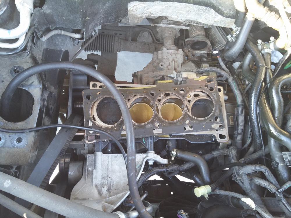

Эти ..., когда снимали голову, налили кучу той жижи (масло с охлаждайкой) в цилиндры!!!!!!!!!!!!!!!!!!!
