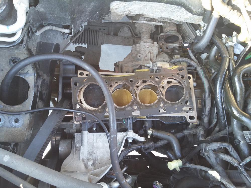

К созданию данной темы подтолкнул случай рассказанный Серега-73. Посты приведенные ниже, практически не редактировал.
Как я понял данная ситуация касается только машин с двигателем 2.0.
Сообщение от KONTRudar
Внимание всем ГАЗированным!!!
Друзья, вот такая беда случилась с моей машинкой...
Начну с самого начала.
На пробеге 7000км. установил ГБО.
ТО по машине проходил по регламенту, как положено 15000-30000-45000и т.д. сейчас пробег 48000км.
ТО по ГБО также регулярно проходил у тех же установщиков газа!
На пробеге около 42000км в расширительном бачке стала появляться незначительная плёнка на поверхности жидкости, светло коричневого цвета (0.5-1 мм толщиной). Как только заметил впервые эту ситуацию, сразу вычерпал этот слой, подумав, что из под пробки как-то засасывало пыль или что-то ещё.
Затем, через пару тыщ км проверил, слой образовался вновь, но уже толщиной в палец!!!
На крайнем ТО в 45000км официалы сказали, что это не беда, может жидкость почему-то начала сворачиваться, раскрутили на полную промывку системы охлаждения спец.средствами типа Hi-Gear и т.д. Решил не спорить, думаю пусть промоют, раз появляется эта эмульсия снова и снова.. Промыли, я радостный уехал... ещё тыщёнку км и хрень в бачке появилась опять! Но уже на 2.5-3см!!!!
Понимая, что дело не в свёртывании, я решил в ближайшее время на неделе, поехать к официалам опять и оставить автомобиль на установление причины по гарантии!!!
Что удивительно, на ТО сказали, что система была полностью забита, и абсолютно не циркулировала!!!, но температура двигателя, ни летом, ни осенью, ни зимой не повышалась выше положенных 4-х делений! Прогревался Дастер всегда уверенно, и ничего не намекало на предстоящий крах!
В прошлый вторник я решил поехать в Краснодар, к ОД, но за 190км. до дилера, температура движка впервые в жизни стала расти,
но никакой символ на приборке так и не загорелся! Я немедленно остановил машину, принял вправо на обочину и заглушил двиг. Под капотом что то хлопнуло, это была крышка расширительного бачка!
Картина предстала предомной ужасная!
Всё дымелось и хрипело!
Я тут же позвонил в Рено-Асистэнс (есть такой бесплатный сервис, в период гарантии), и вызвал эвакуатор. Приехали, буквально через два часа! погрузили авто и увезли к дилеру (г.Краснодар, Ключ-Авто).
Но когда открыли капот все сразу заявили, что случай не гарантийный, так как установлено ГБО!
Я сразу сказал, вы разберитесь сначала в причине, а потом заявляйте!
Вообщем подписав все акты приёма-передачи, я, весь на нервах, уехал домой. А сегодня днём звонил менеджер по продажам (паренёк лет 25), и сообщил, что их эксперты установили, что хрень в охлаждающей жидкости - это моторное масло из движка!!! И что попало оно туда из-за некой испортившейся прокладки в некоем устройстве для охлаждения масла (в котором как раз и пересеклись масло и охлаждайка), я честно говоря о таком устройстве слышу в первый раз! И сказал, что официалы хотят признать порчу этой прокладки из-за работы двигателя на повышенных температурах из-за работы двигателя на газе!!!.
Я не эксперт, но хочется разобраться, может ли такая отговорка дилера быть правдивой? Неужели из-за работы движка на газе, появляются такие сверх-температуры, способные привести к таким последствиям?
Прошу откликнуться всех, кто так или иначе может помочь советом по данной ситуации!
Сейчас дилер суммирует итоговую цену по проводимым работам с моим Дастером (но ещё не озвучил), уверен ремонт будет стоить не малых денег, поэтому хочется понимать, стоит ли судиться с ними, и привлечь других экспертов, в том числе и по газу, для установления реальной причины поломки! Или всё же самостоятельное вмешательство в двиг, снимает с них всю ответственность за случившееся?
Кто что думает?

Эти ..., когда снимали голову, налили кучу той жижи (масло с охлаждайкой) в цилиндры!!!!!!!!!!!!!!!!!!!
Да данная беда касается машин с двигателем 2,0 (на 1,6 данного масло-антифризного теплообменика нет!)
Он установлен между блоком двигателя и масляным фильтром:
При сильном прокручивания фильтра его срывает с установочного места! Так что при замене маслофильтра соблюдаем все усилия закручивания и неперетягиваем! А также при откручивании придерживаем этот маслотеплообменик!
Стоимость его в Экзисте где то около 6тыр.(аналог) и около 12тыр (оригинал)! При попадании масла в антифриз происходит хим.риакция и антифриз вспенивается, и система охлаждения двигателя перегревается, продукты вспенивания засоряют систему и каналы охлаждения двигателя... ОД и некомпетентные мастера могут сослаться что прогорела прокладка и разберут двигатель, переборка двигателя на станции ТО у ОД обойдётся под 120-140тыр. А при разборки обнаружиться что всё целое и виной тому был теплообменик за червонец! Так что ребята владельцы двухлитровиков, будте аккуратны с откручиванием масло-фильтра... и предупреждайте мастера о этой проблемме его скручивания с посадочного места... как выяснилось львиная часть рабочих мастеров на станциях ТО не знают о данной проблемме и последствиях...
Будте внимательны! После замены масла пару-тройку раз заглядывайте в расширительный бочёк, на остывшем двигателе!!! проверти визуально в бачке антифриз на наличии масленной плёнки...

(ц)На моторе 2,0 перед тем, как поступить в фильтрующий элемент, масло поступает через теплообменник, прикрепленный к блоку цилиндров.
При работе двигателя через соты теплообменника непрерывно проходит жидкость системы охлаждения. Скоро после пуска двигателя двигательное масло в теплообменнике подогревается (за счет того, что охлаждающая жидкость нагревается стремительней). При работе двигателя на режимах максимальных нагрузок масло в теплообменнике охлаждается за счет того, что температура охлаждающей жидкости ниже температуры масла.
