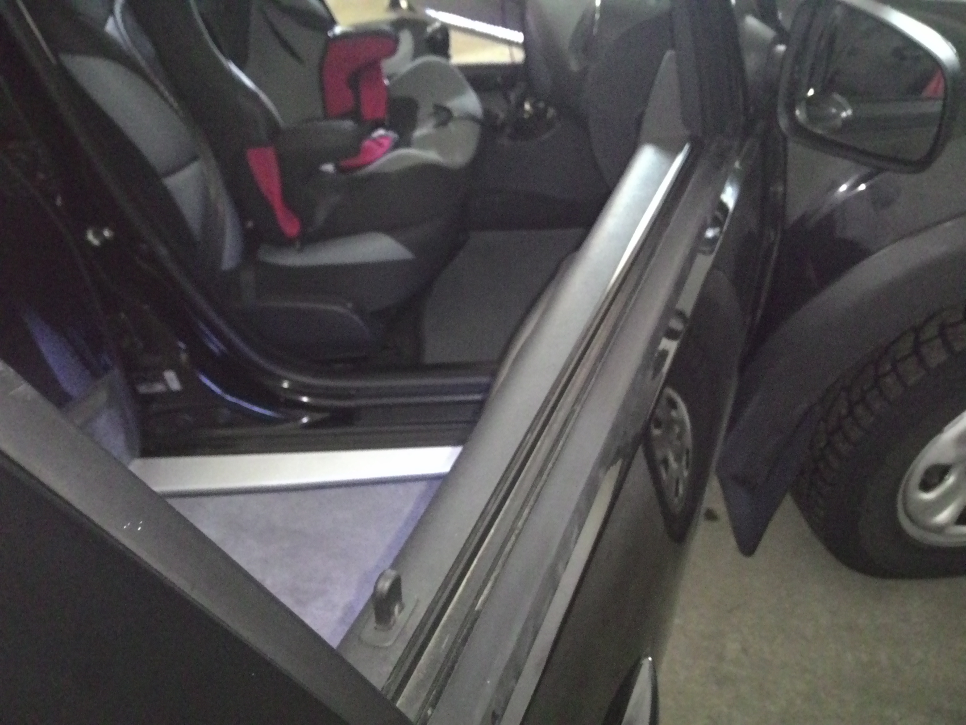

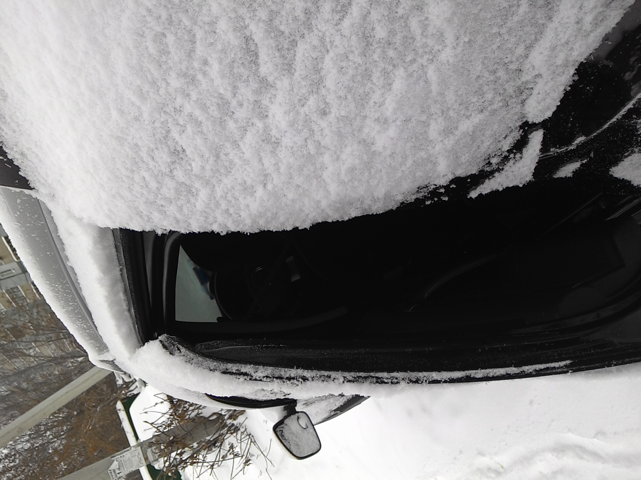

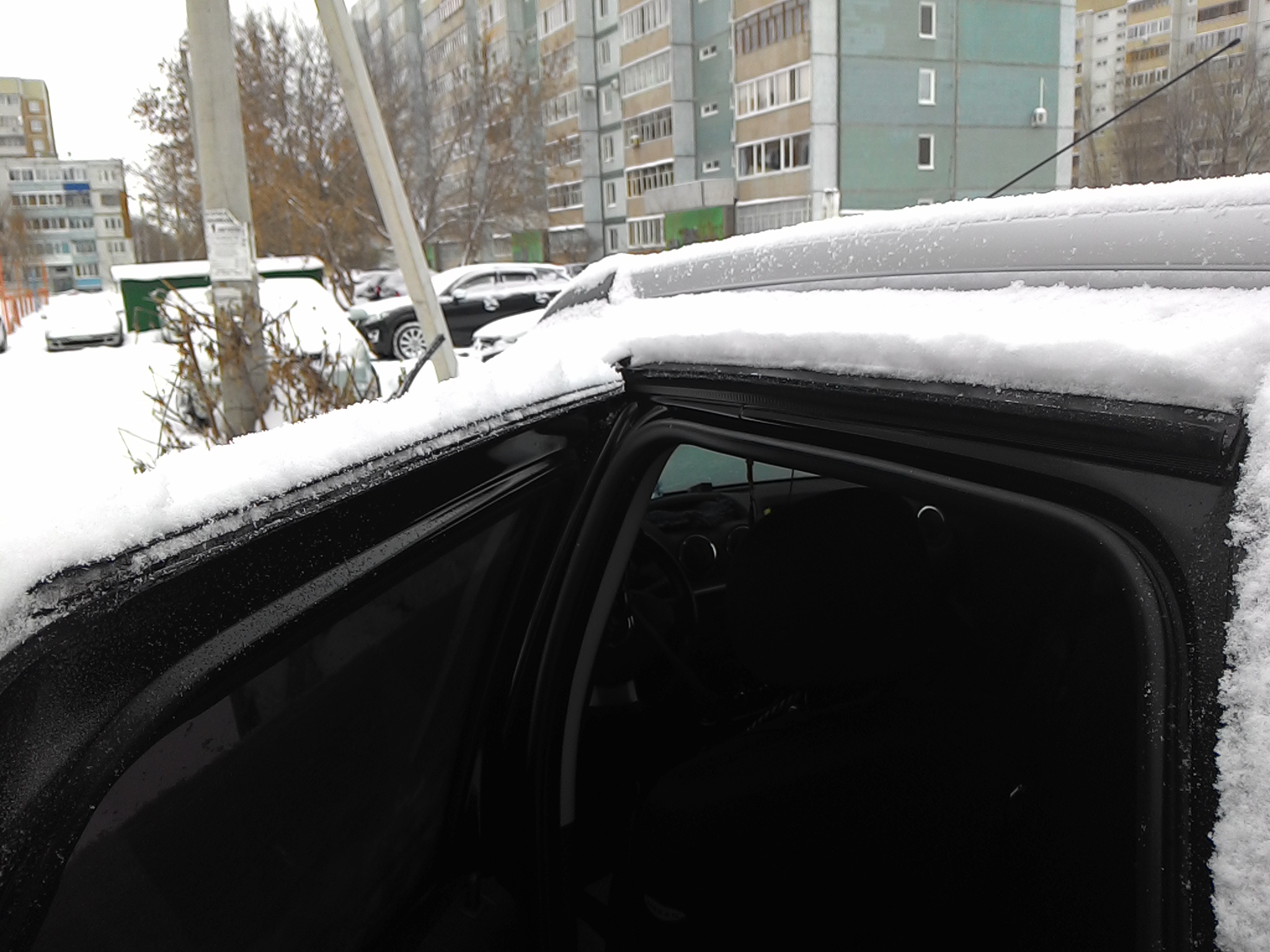

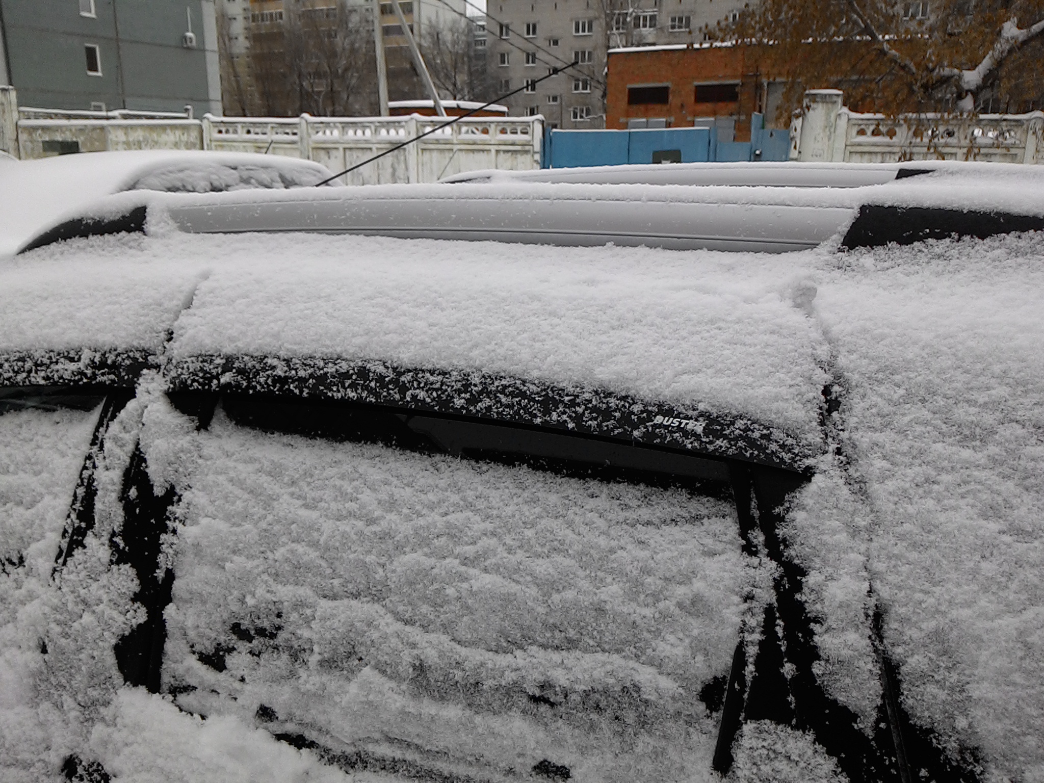

Летом оклеил заднюю левую дверь доп. уплотнителем. По чистоте заднего крыла от пыли уже выкладывал фото. Это фото зимой после снегопада.
Всё хорошо, ну конечно есть и косяки:
1) на углах сгиба уплотнителя постепенно скотч стал отклеиваться.
2) дверь приходиться закрывать чуть с прихлопом, но спасают доп. вставки в штыри замка (типа бесшумные покупал в логан шопе).
3) дверь при открывании немного придерживается с верху т.к. сток уплотнитель подлезает под дополнительный.

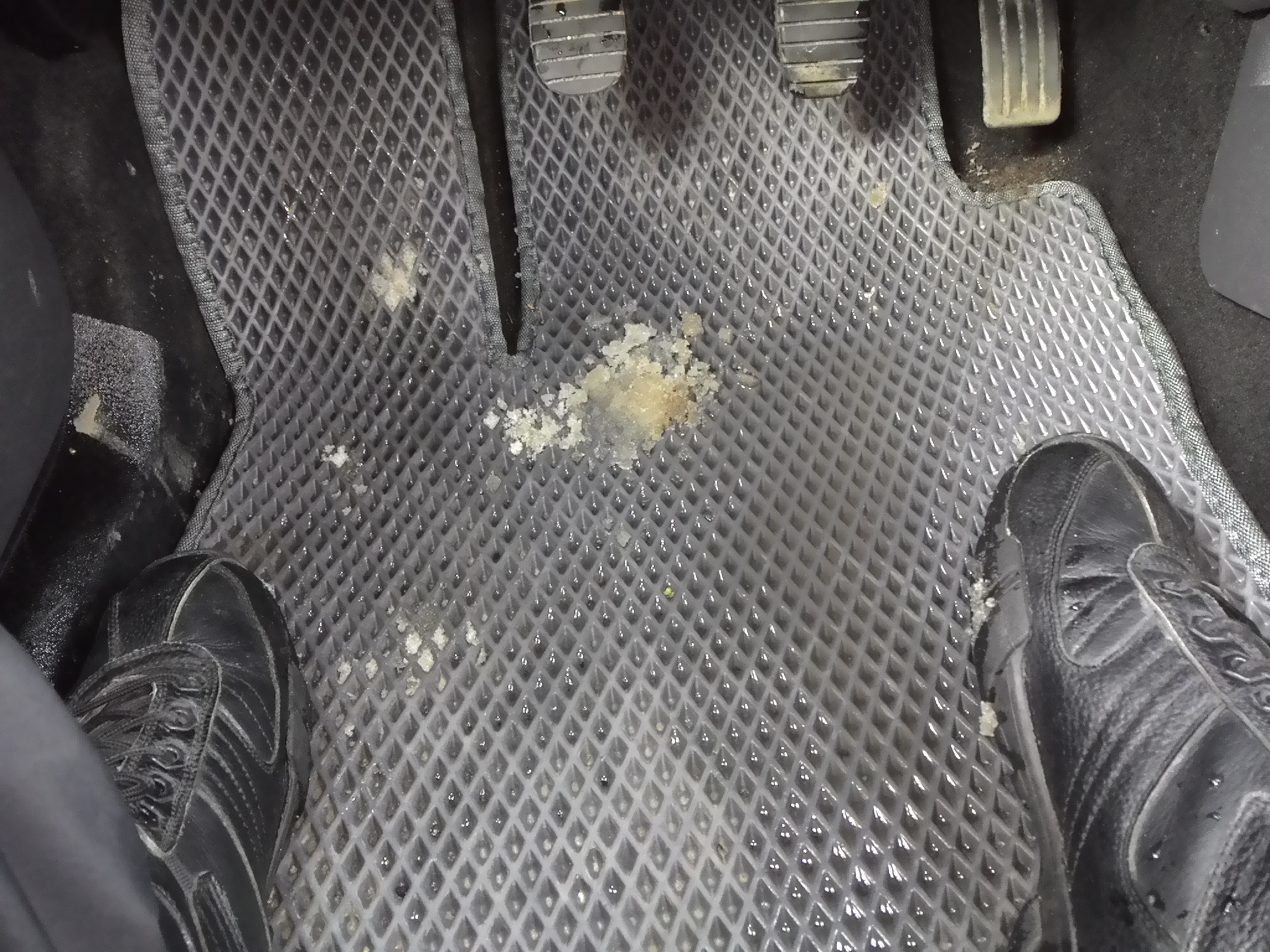

Вот моё мнение по коврикам зимой (в снегопад). Работают и очень не плохо. Снег с ног не отбивал просто садился в машину и всё. При таинье снега вода заполняла лунки а ботинки и низ штанов оставались сухими и самое главное вода в коврике не плескалась как раньше в корытах. Коврик с водой без проблем вытаскивал из машины равномерно распределив воду по лункам.

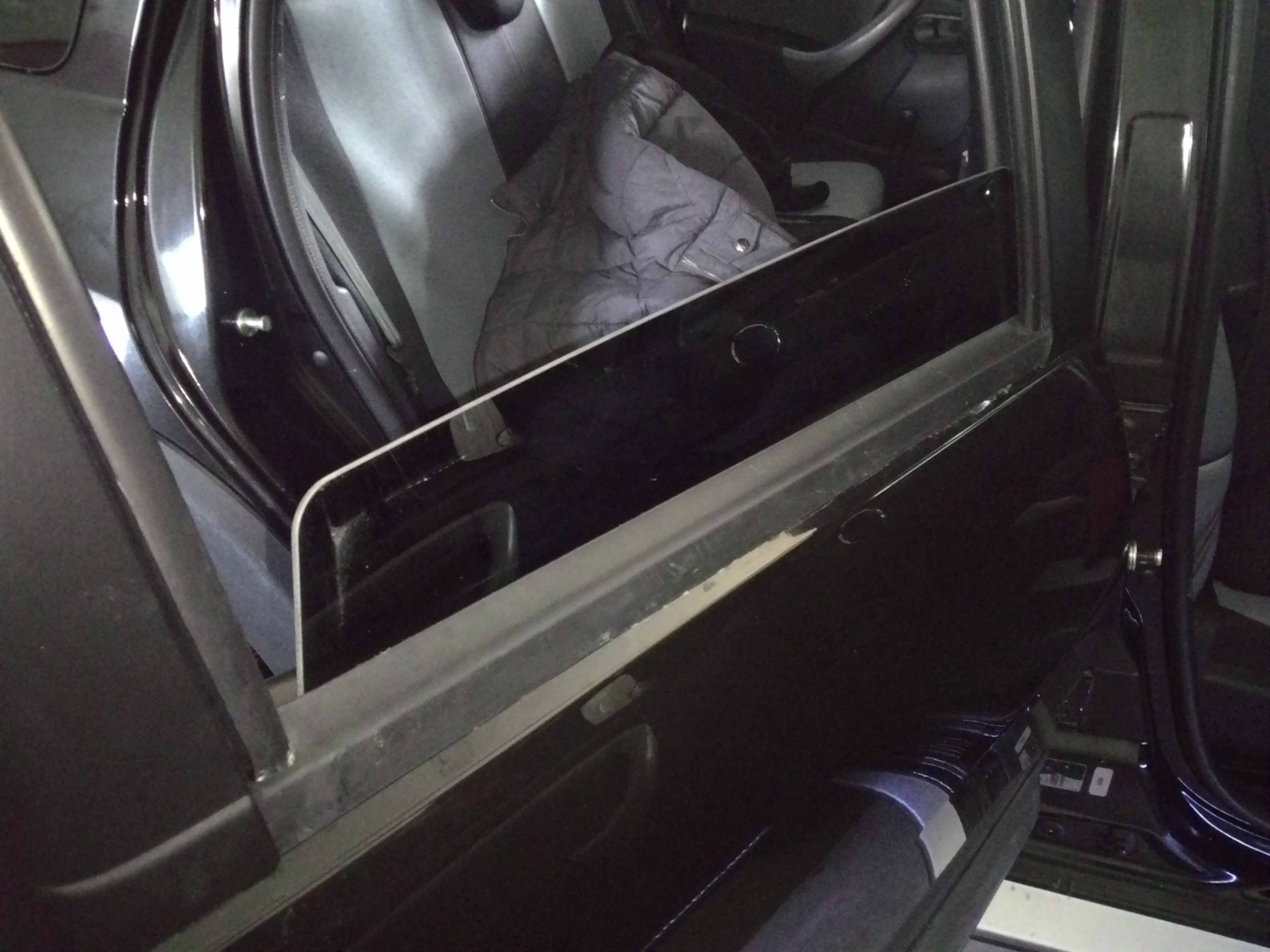

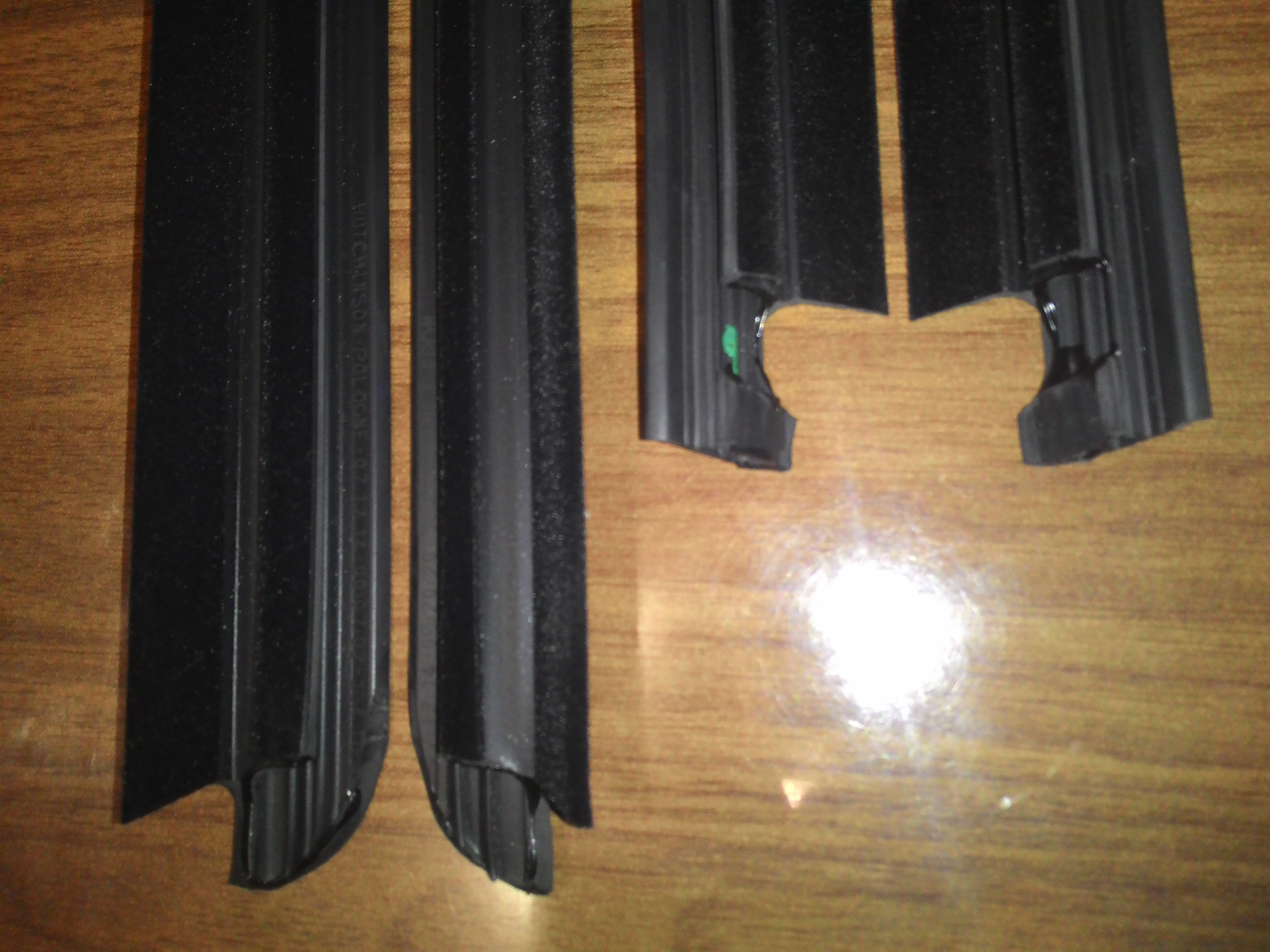

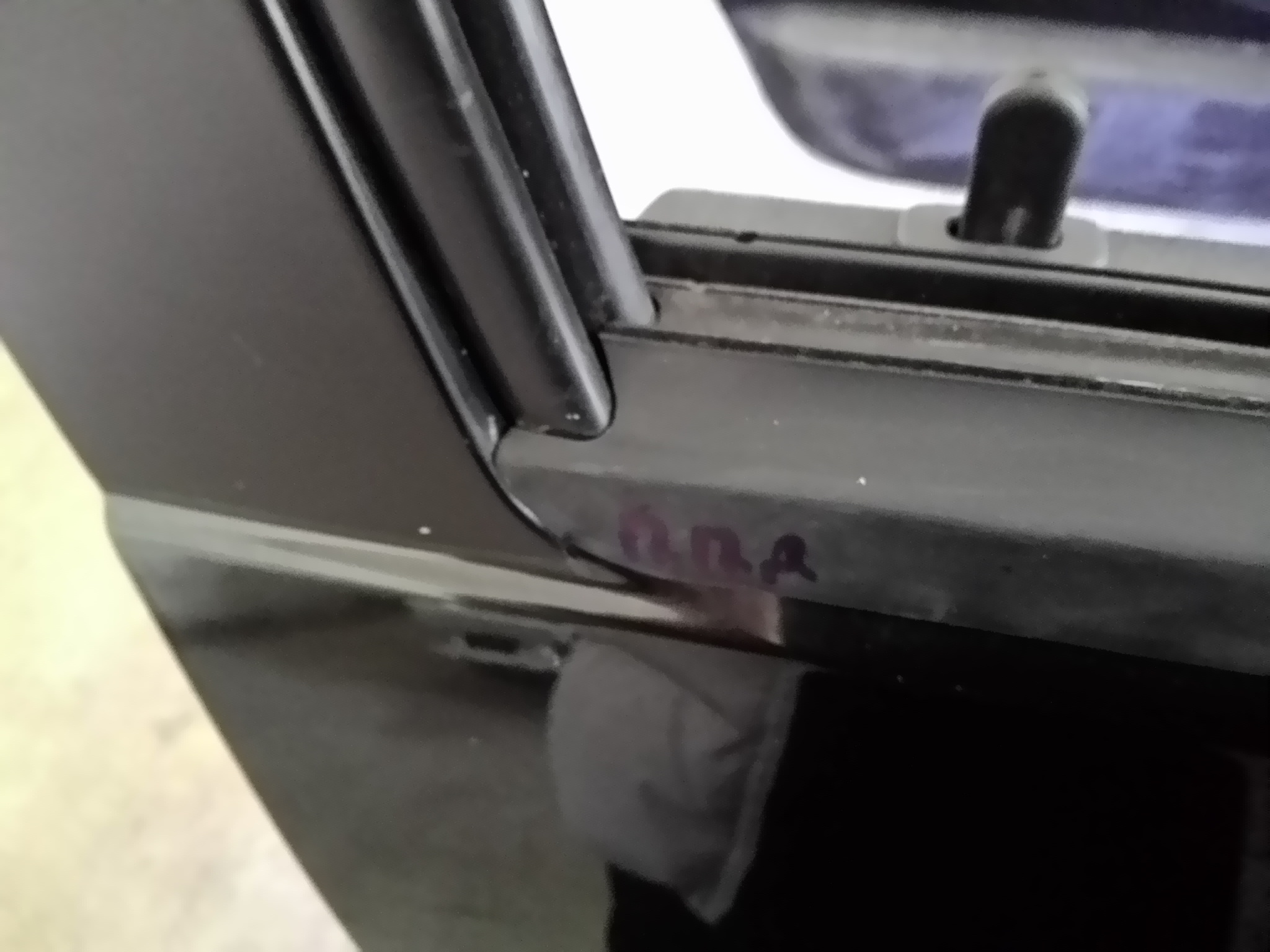

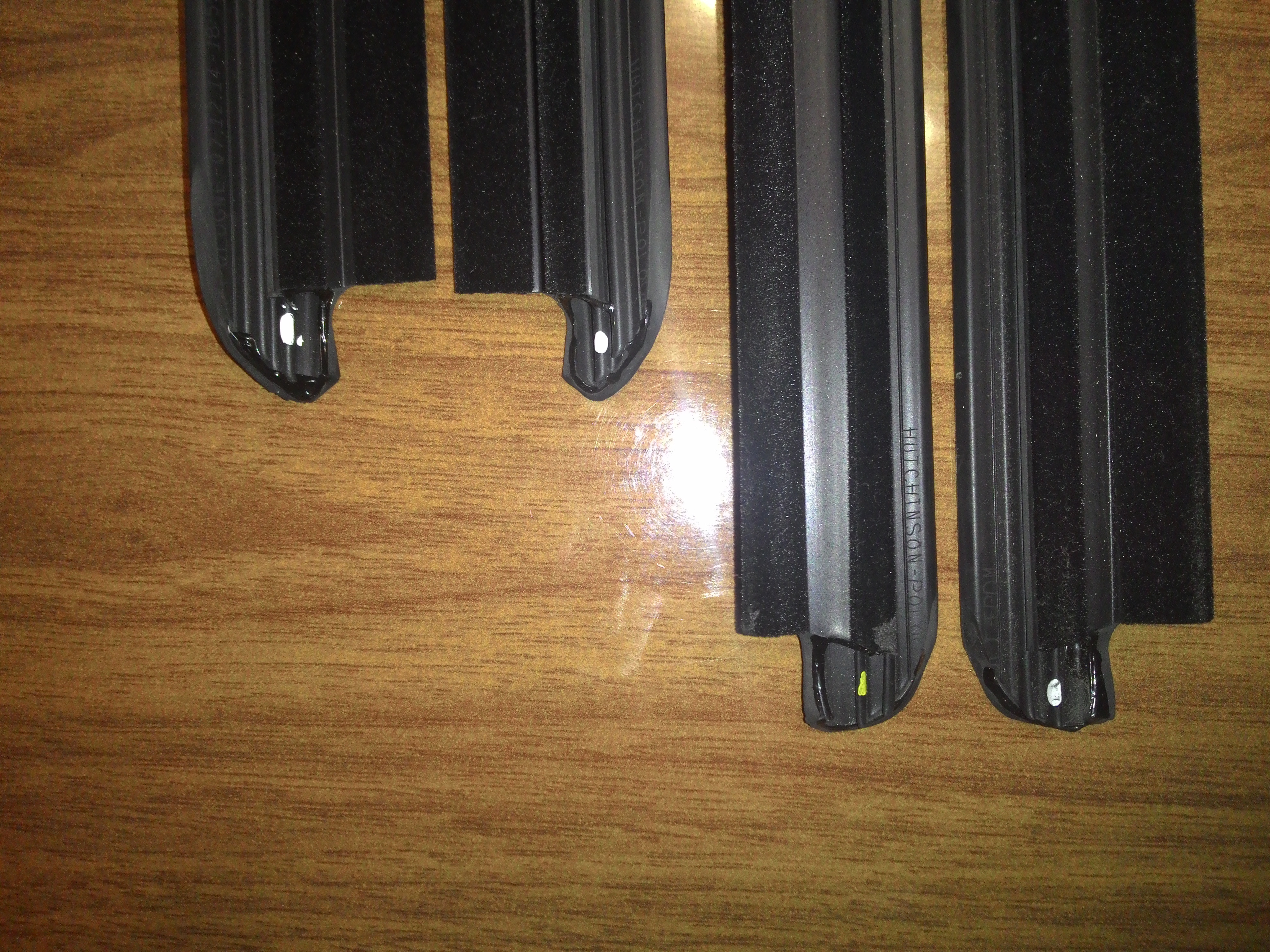

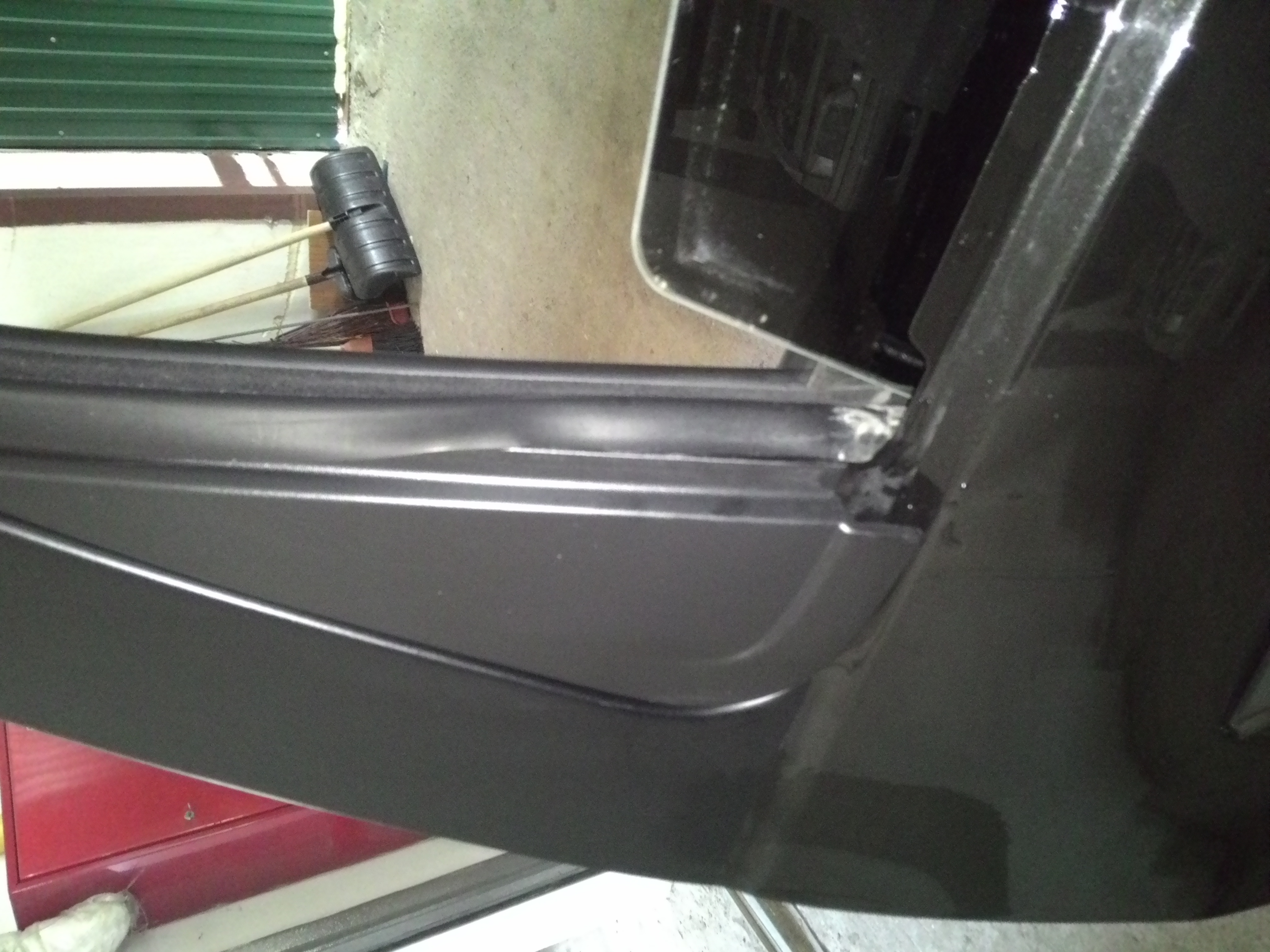

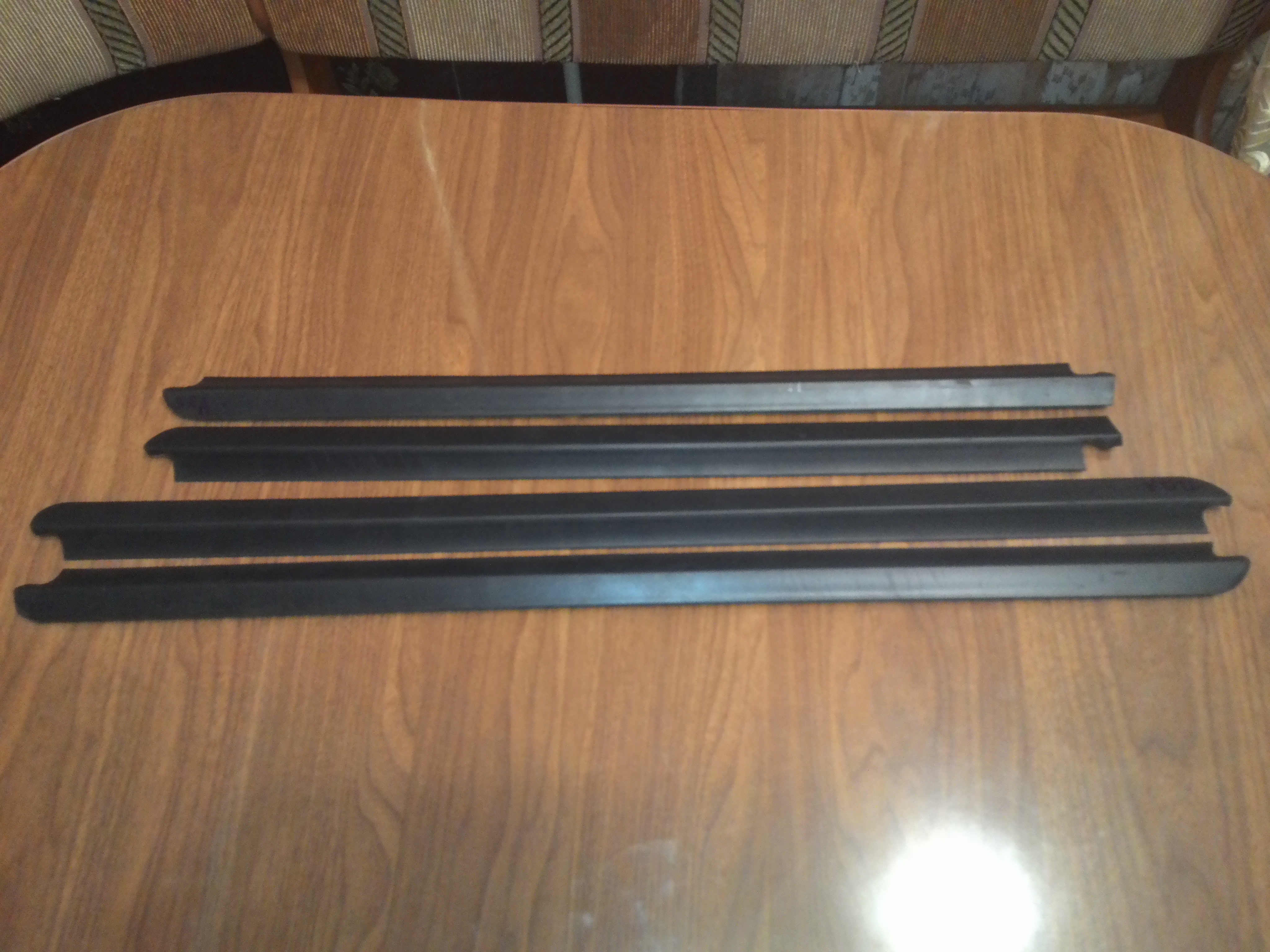

Ну и сегодня поставил уплотнители внешние дверные, нового образца.
На самих уплотнителя номеров нет, можно только распознать по вырезанная краях. Ну или если повезёт по цветным точкам.
Снимается элементарно уплотнитель (сам снимал первый раз). Потихоньку приподнялся уплотнитель вверх + подтягивая на себя он снимается плавно без каких либо последствий.
Новый передний уплотнитель одевается с любого края главное не перепутать края т.к. они разные.
Для установки заднего уплотнителя снизу отводим в сторону боковой уплотнитель и отжать пластиковую накладку чтобы вошёл новый уплотнитель без проблем
и после того как он вошел под накладку и состыковался с вырезом можно укладывать его в паз.
Уплотнителем доволен. К стеклу прилигает в плотную.

Эффект? Эффект класный! Перед установкой машину помыл, старые намного хуже протирали влагу. Вид лучше, намного.
По цене? Могу сказать что дёшево. (+-1500 рубля комплект).
Это родные. Роднее не бывает.

Уплотнитель стекол дверей наружный нижний, нового образца (левый передний) – 828213416R
Уплотнитель стекол дверей наружный нижний, нового образца (правый передний) – 828201118R
Уплотнитель стекол дверей наружный нижний, нового образца (левый задний) – 808212427R
Уплотнитель стекол дверей наружный нижний, нового образца (правый задний) – 808204085R

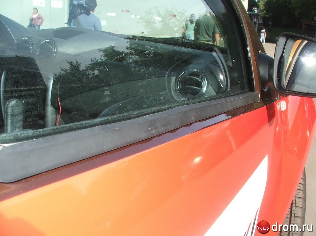

Внесу свою лепту про эти уплотнители, так сказать личный опыт.

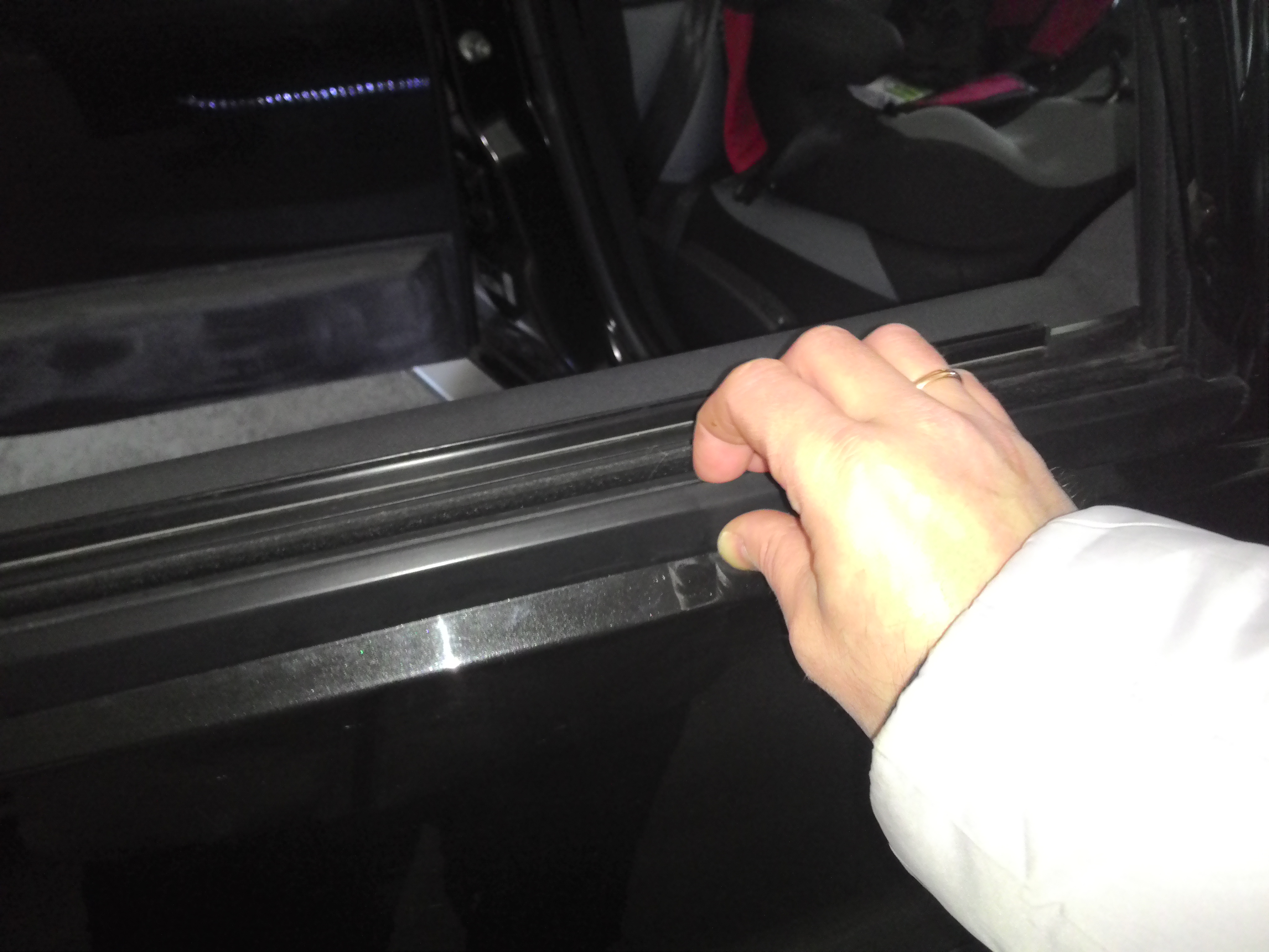

Не всё так безоблачно с ними. Никогда не снимайте их с дверей за один край!!!!! Только потихонечку по всей длине, иначе потом, когда оденете их обратно, то получите "гармошку" (см. фото). Это получается из-за того, что внутри уплотнителя гнётся металлическая пластина и растягивается резинка. Я этого не знал и пришлось одну покупать в АвтоДоке под замену.
Касательно цены. Все 4 уплотнителя стоят по разному. Стоимость одной (самой дорогой) до 1500 рублей, т.е. комплект обойдётся в районе 5500 рублей. Если Sapsan нашёл комплект за 1500, то это удача, надо брать!!!!
В остальном, всё хорошо.

aca300, Антон я как раз и написал что при демонтаже делал раскачивание по всей длине уплотнителя и потихонечку их снял.
Я уже взял, поставил и выложил инфу на всеобщее обозрение.
