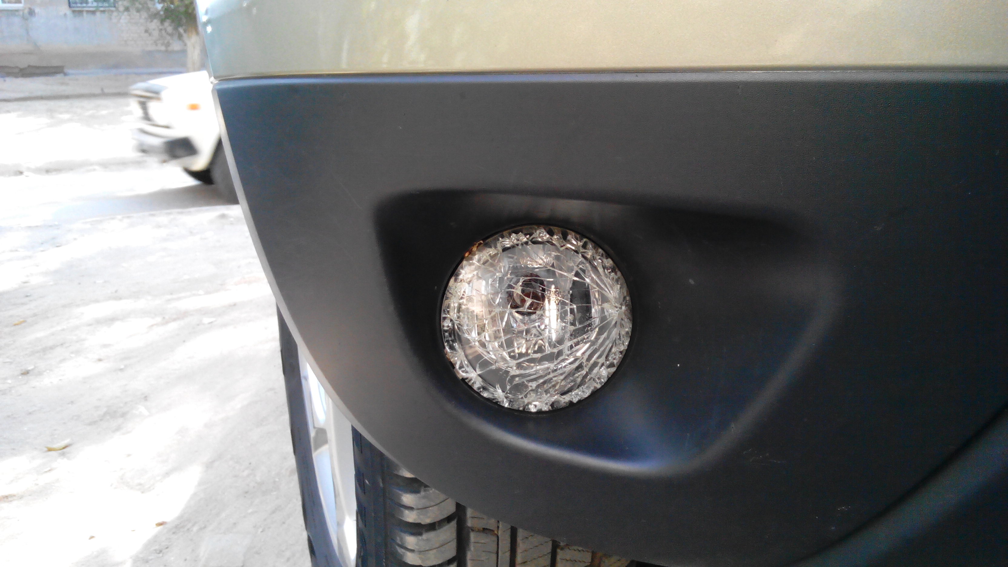

Поехал машину мыть и вот- противотуманка разбита.Может кто подскажет стекло отдельно можно найти?

Отдельно стекла не продаются. Можно подобрать что то из неоригинальных туманок, подешевше.

aca300
Аватар для aca300
Авто: Лада Vesta АМТ
Сообщений: 1,901
Сообщение от ЯРОСЛАВ Посмотреть сообщение
Вроде туманки от приоры подходят. Кто то писал, не смог найти. У них пластик и он не лопается.

ЯРОСЛАВ, стекла в ПТФ продавались в Южном Порту ( г.Москва ) , в пав.№59 стоили копейки. Но вот поменять их БОЛЬШОЙ гемор.
Отодрать остатки битого стекла, потом отодрать герметик ... ваще капец. Помнится мне VALERA давно пытался решить так проблему... и с его слов -" второй раз я врят ли буду клеить"
По существу ПТФ :
- оригинал стоит от 1200 руб. до 1500 . фирма Valeo 088358
Есть и аналоги от 400 руб. ,Asam-Sa 16009 , RN40-0200-LR , и др.
Но мне случалось видеть как у них мутнеет стекло, или потеют изнутри...
Короче решайте, информацию от себя я Вам дал.
