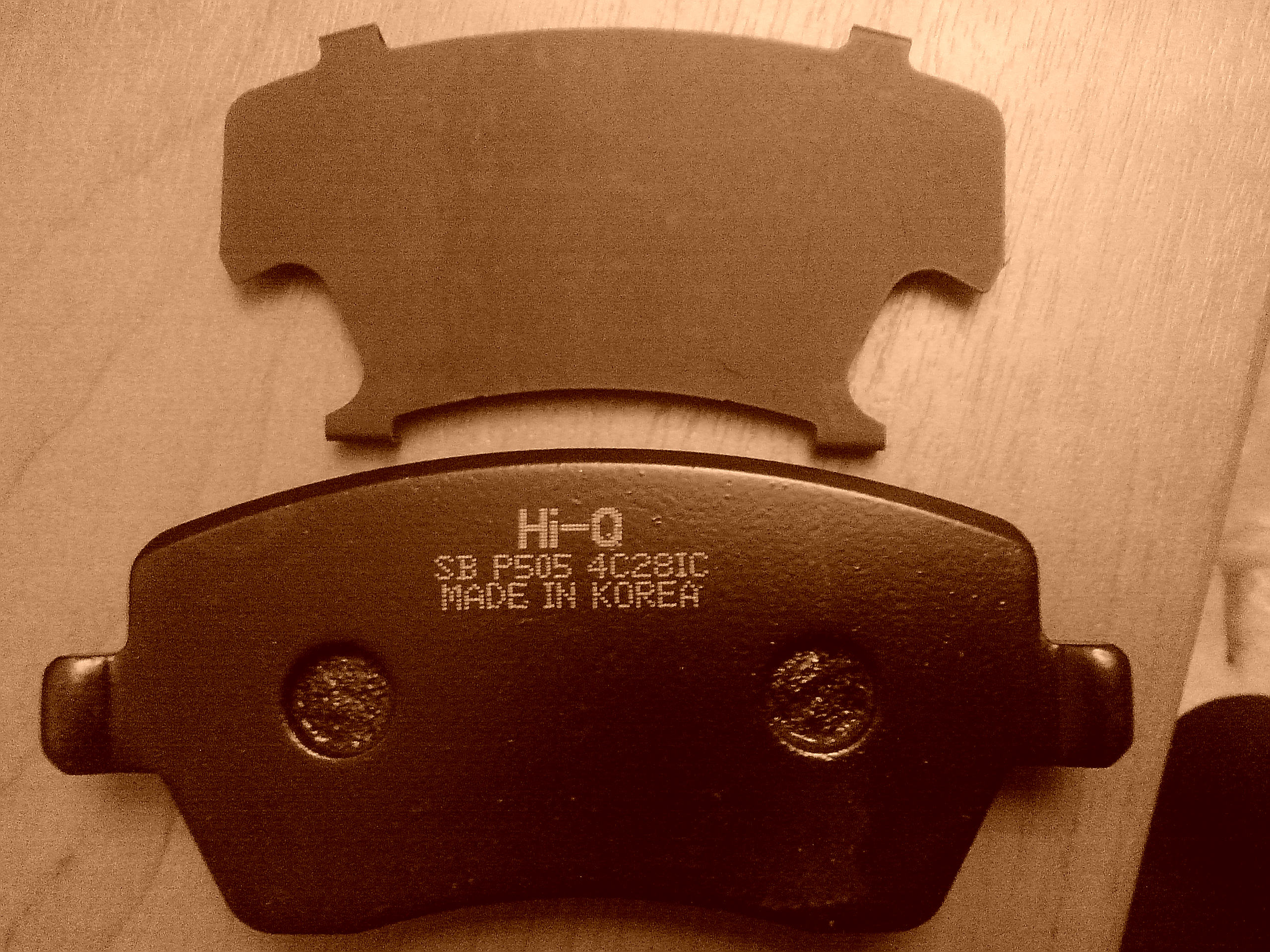

Сообщение от aleksk Посмотреть сообщение
Добрый вечер.
Вчера прошёл ТО-2, хоть я и не лётчик, но за 30000км. износ колодок 85-90%.
Купил в магазине колодки Сангсин за 700руб., пробили по компьютеру и сказали как раз для моего Дастера 4х2, двигатель 1,6, а заодно и смазку для тормозных систем за 50р.
Не хочу огорчать,однако,я был доволен этими колодками недолгие 2-3 тыщи км. Они просто перестали тормозить,как диски салидолом намазал кто... Теперь с грустью вспоминаю заводские TRW, которые ругал за раннее срабатывание АБС,но тормоза были более цепкие. Сейчас - размазня.
Могу посоветовать Road House,думается,хорошо тормозить должны(на Логан супруги поставил,довоооолен!).
Олегъ.

Сообщение от Juice Посмотреть сообщение
Прочитал на этом форуме Stanislav G поставил такие колодки и доволен. Может быть мало проехал или они разные бывают? А, те колодки были тоже без каких либо написей?
Да,кажется,без надписей. Если Вы о его благодарности Кубику,как колодки мягко и плавно остановили машину в экстренной ситуации(если речь об этом отзыве,просто могу путать и ник,и случай),то я как раз купил их,опираясь на этот отзыв. Но... видимо,не все "сангшины" одинаково хороши.
Олегъ.

Оказывается надпись на колодке есть. Надо просто отстегнуть пластину, я думал она приварена. Пластина, наверное, служит для устранения скрипа или вибрации.
