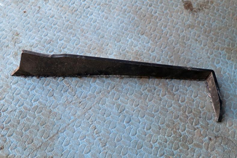

Старый 02.05.2014, 20:34   #28
Будет потеплее, займусь обрезанием
Снял передний бампер и сделал обрезание ребру левого дефлектора
Было
Стало
Что осталось
Да, большие сомнения насчет оцинковки кузова, бампер в нескольких местах своими упорами
Трется по кузову до ржавчины
Ржавые места очистил от грязи и залил мовилем.
Последний раз редактировалось Strusto; 02.05.2014 в 20:45.

Народ подскажите плиз нафиг вы отпилили часть дифузора,я месяца полтора назад "оттолкнул" логан от себя метра на 4,треснул чуть по середине бампер,отошли где - то на 1 см крепеж бампера под фарами около решетки радиатора,погнулась центральная планка на "телевизоре",и отломился весь крепеж левой основной фары,а радиатору ничего,завтра буду что-то думать насчет фары,может тоже стоит спилить,подскажите надо или нет?

OnTuMuCT, все зависит от направления удара. Больше вероятность проткнуть воздуховодом радиатор при ударе в нижнюю часть бампера - наезде на бордюр, сугроб и т.д. При ударе зад в зад основную силу удара принимает на себя бампер с усилителем, а воздуховод остается в стороне.
А отпиливание дифузора "лечит" эту проблему,просто завтра один фиг снимать решетку радиатора?
Скажем так, снижает шансы. По крайней мере диффузор ткнет в радиатор не острым краем, а тупой площадкой. Соты помнет, но не продырявит.
