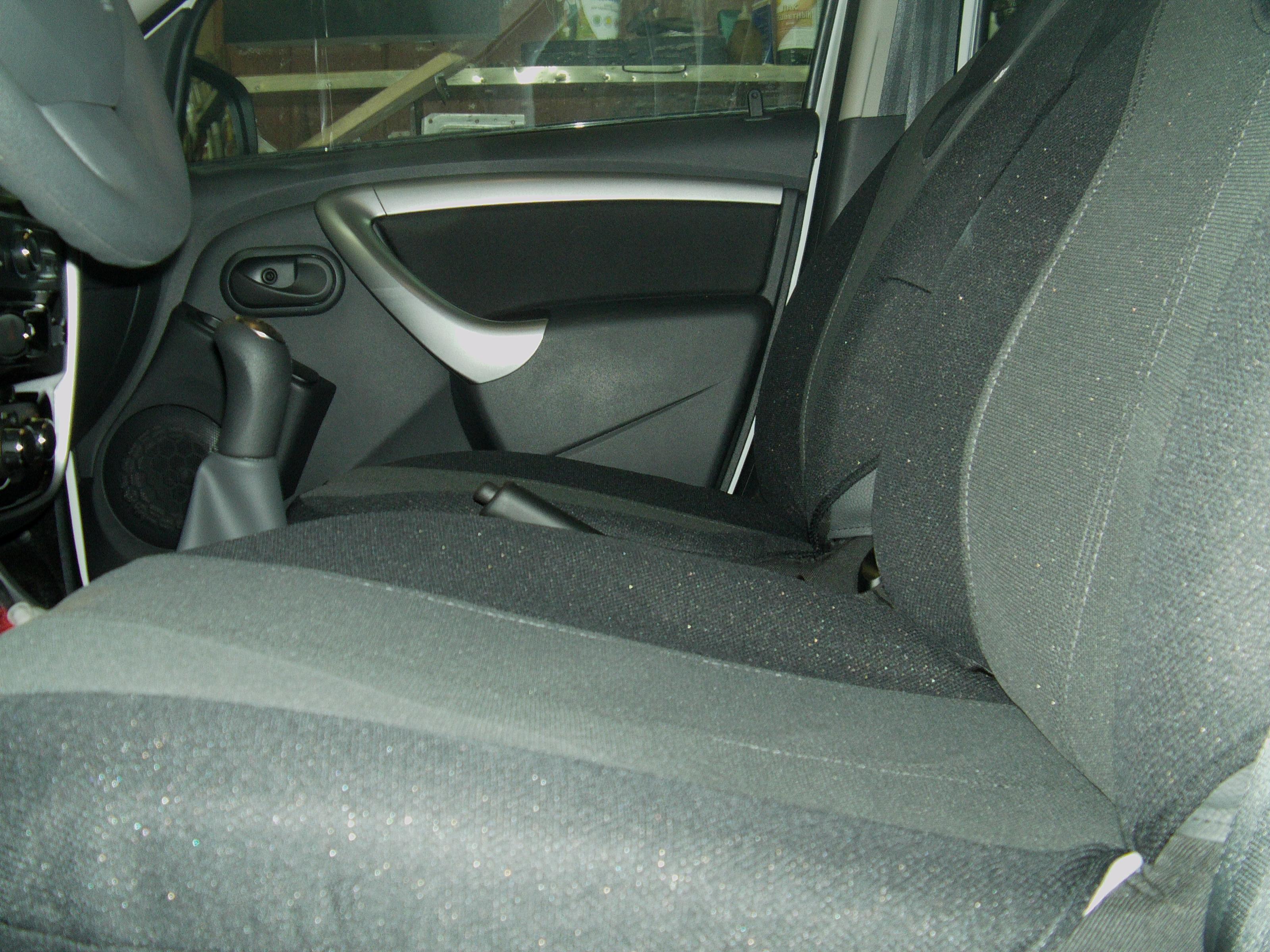

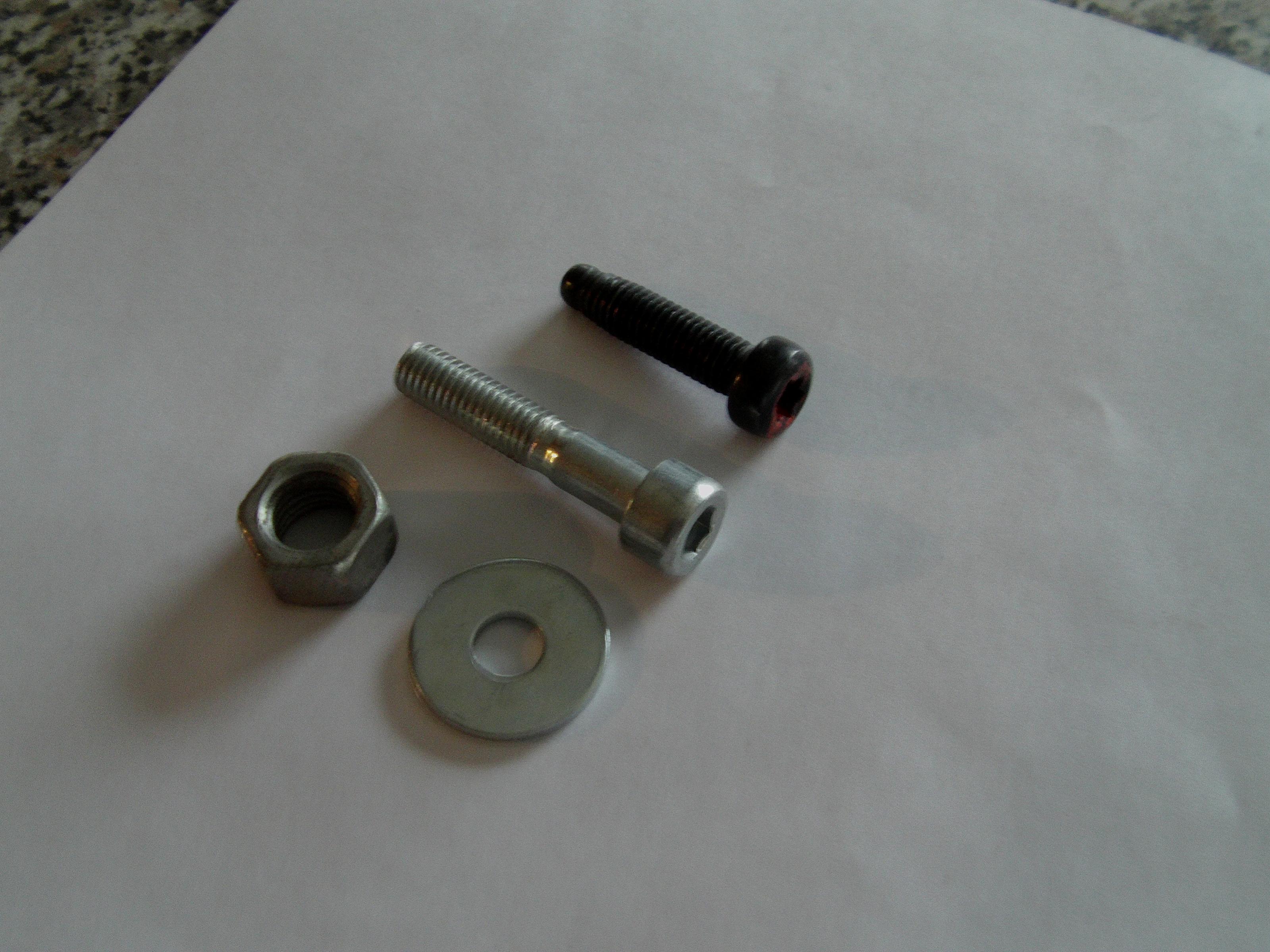

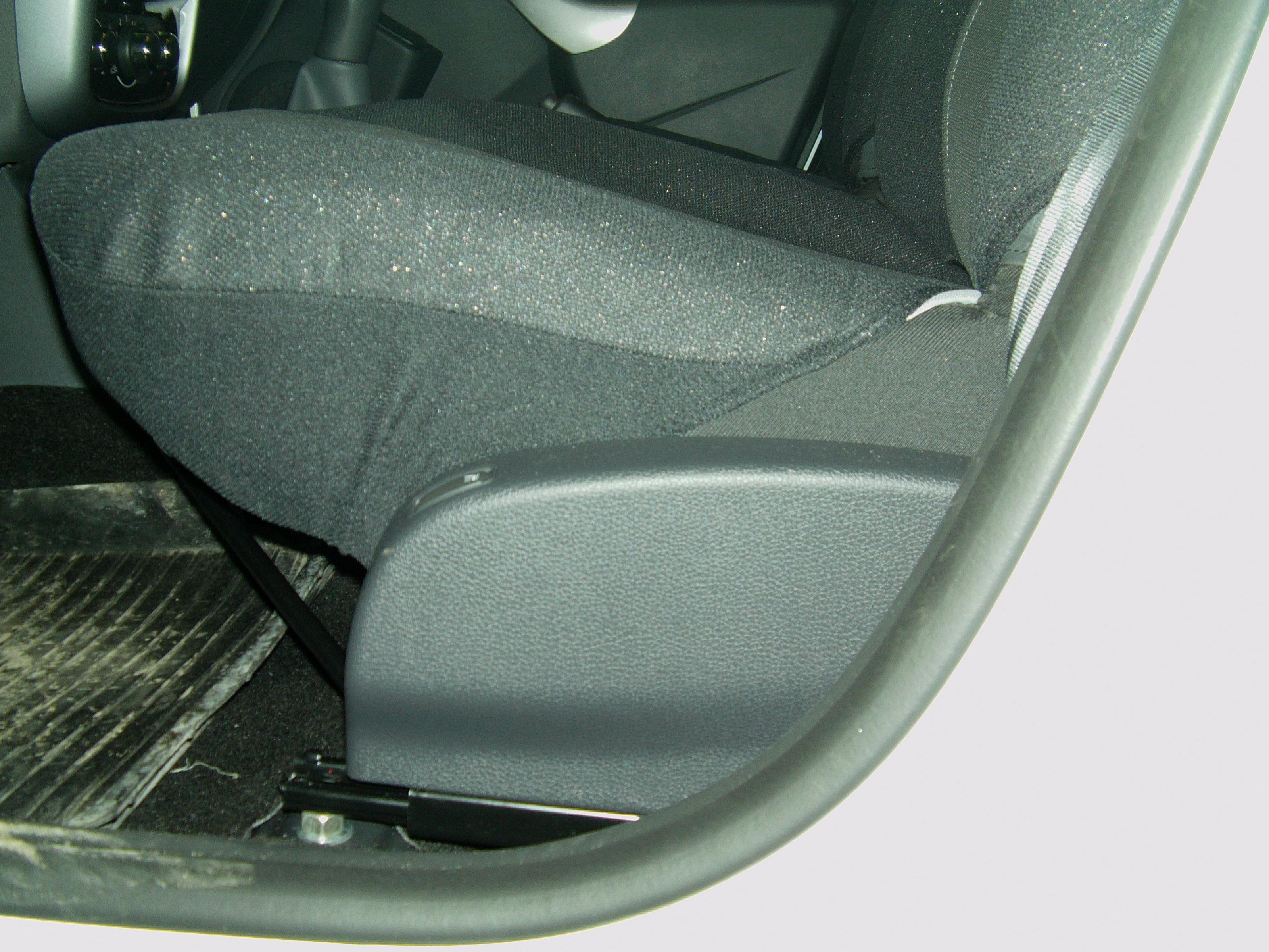

По умолчанию Фото! Как просили.
Черный болт- дастера, белый покупной, гайка и шайба- проставка.
На фото высоту сидений видно плохо, а по факту водительское стало чуть выше пассажирского, до этого было заметно ниже пассажирского.
