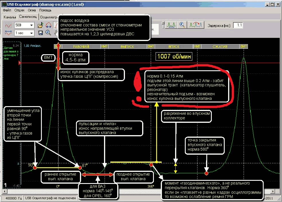

Не надо самому колхозить. В мотортестере есть датчик давления. Вкручивается вместо свечи. Свеча с катушкой через разрядник на массу. Запускается ДВС. ХХ, плавный набор оборотов до 3000, ХХ, резкое дросселирование до 3000-4000. Глушим. МТ рисует красивую картинку с давление на всех фазах работы ДВС. Вот типовая диаграмма. Данным методом выявлял забитость катализатора неоднократно, особенно после использования ГБО, в среднем 1-2 года и кат плавится.
Обвел норму красным. Но я допускаю 0,25 Атм.

jimmik, Виталий мне мерил противодавление. До ДК добраться ушло 3 минуты, сняв патрубок воздухозабора. На все ушло туда-сюда 15 минут
Можно и так. Главное цифра на всех режимах. С МТ все сохраняется в запись. С манометром, нужно глаз наметанный иметь.

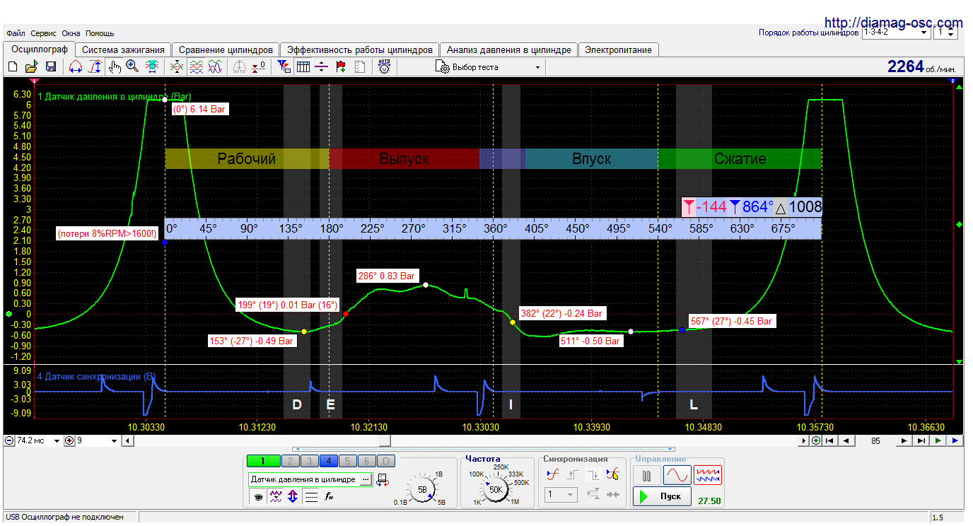

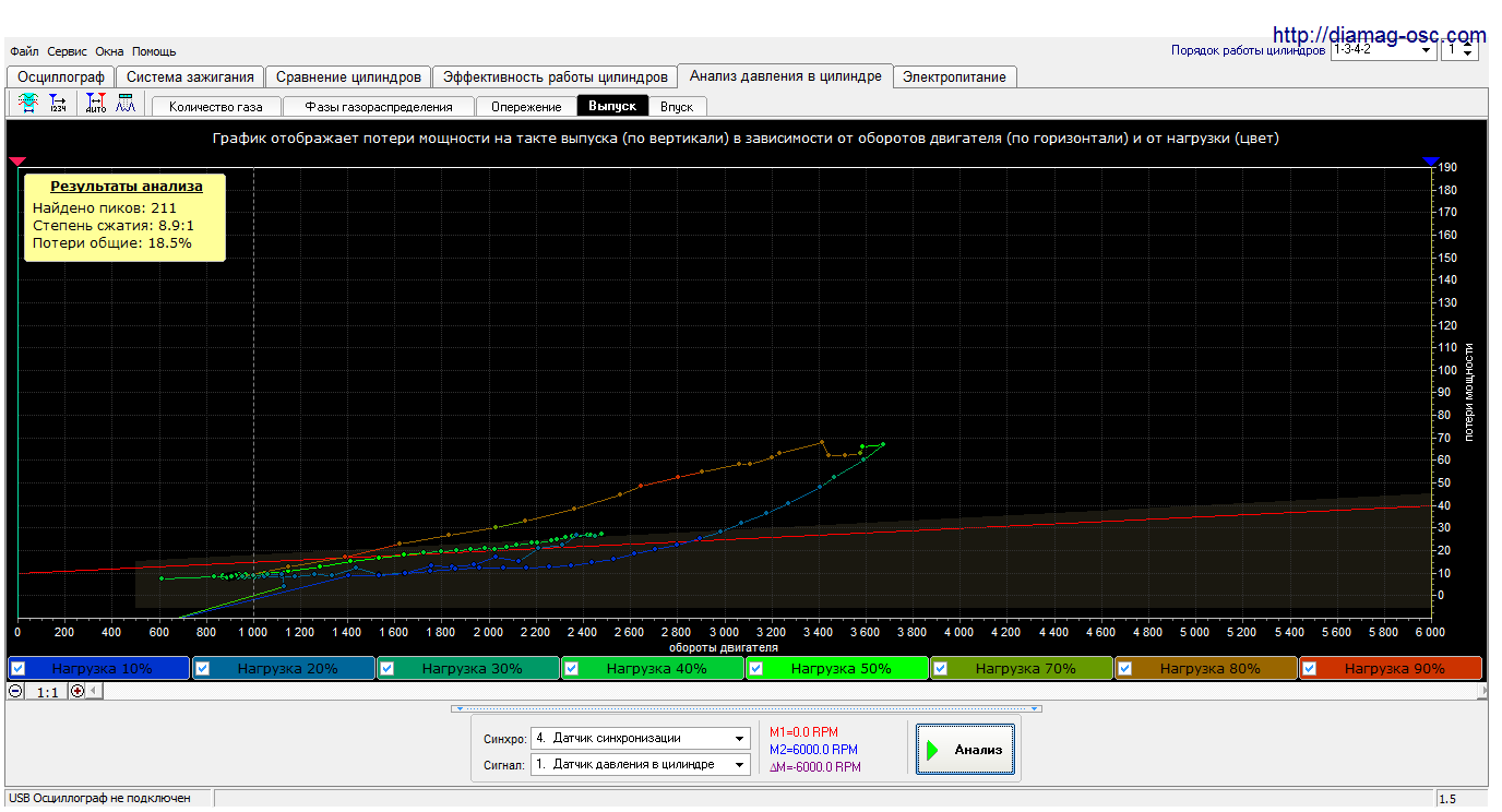

Вот пример из моей практики. Нива тугой разгон после 120 км/ч.
