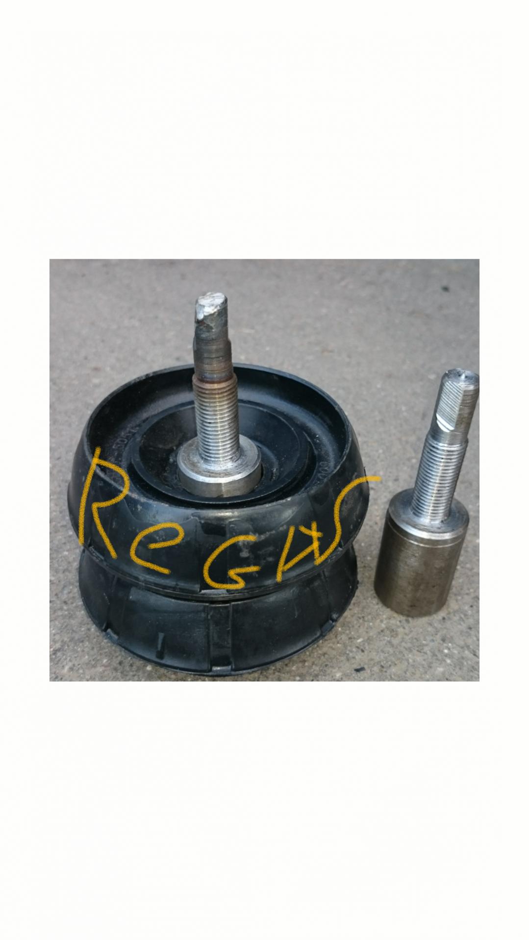

А вот настоящие проставки, родные опоры!, которые и удленитель центруют и держут на излом!
Лифт 35-40мм, с ходом + 20мм при вывешивании колеса, Для Дастера 4х4, а не пузотерки Логана!
И проставки Логана 15мм-
Вот,! Все это после пробега 25000км!

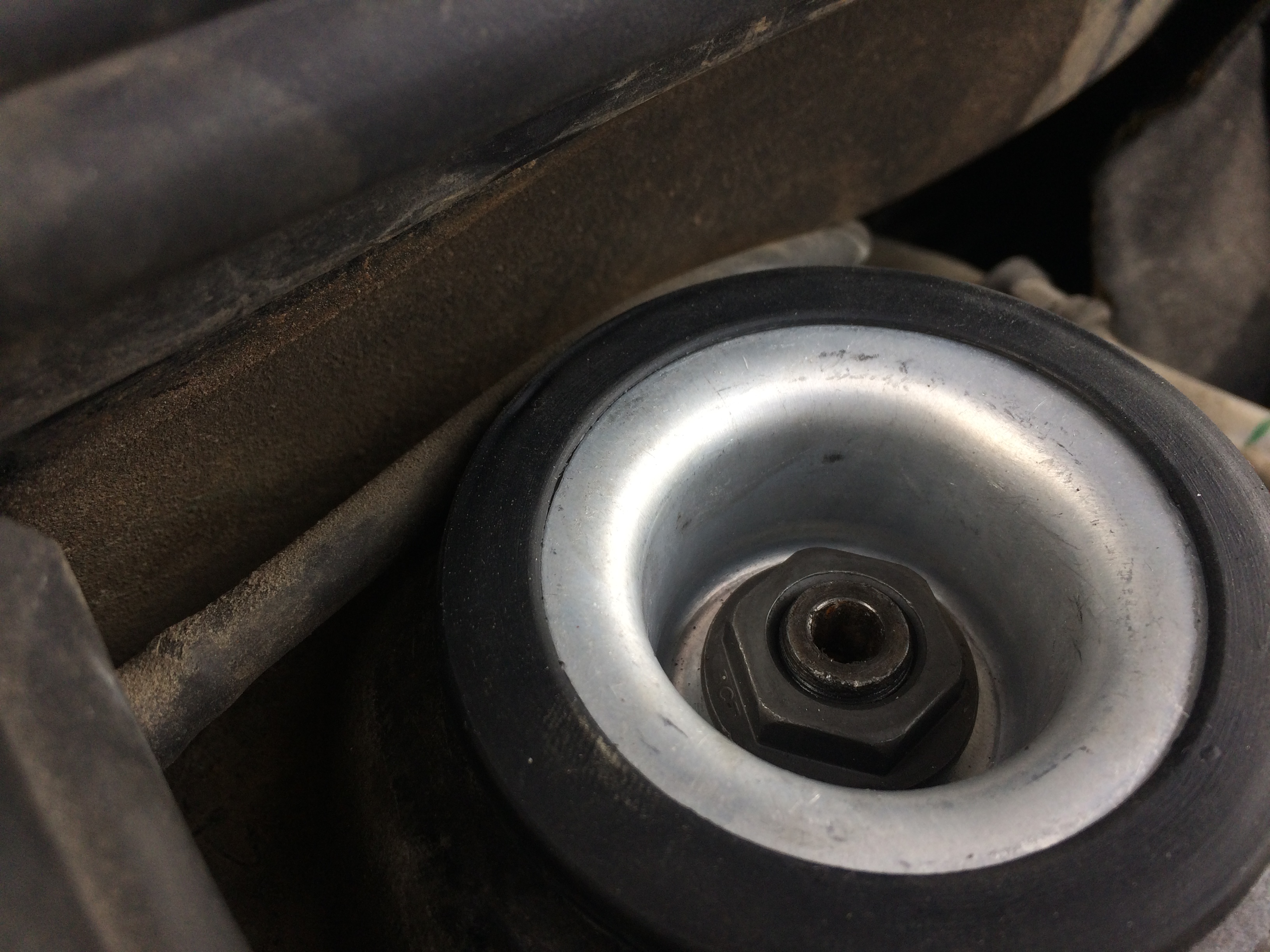

По заявкам.
Совсем для ленивых!, точить удленители!
Кинул втулку 16мм высотой на шток для упора в гайку нижней опоры, дали гайку от штока Ауди 10мм. высотой, ключ 21 резьба 14х1,5., чтоб закрепить тарелку от Ауди.
Тарелка касается за внутренней бок стороны резиновой доп опоры-проставки, будет тереть резину опоры но вращаться, не чего страшного, главное будет работать, хода рычага не получите с настройкой.
При вывешивании колеса, будет резиновые края будут опираться на чашку, все тоже самое как на стоковом Дастере.
За то бюджетно!
Последний раз редактировалось Regas; 20.04.2017 в 01:43.

Т.е. её диаметр где резина больше нашей на порядок? А как зазор снизу? Сколько см?
Старый 20.04.2017, 01:37   #450
Regas
Регистрация: 24.08.2013
Адрес: Москва-Троицк
Сообщений: 627
Regas Regas Regas
Нет она не больше!, мои штоки имеют небольшой наклон видимо из-за определённого угла колесных приставок, незнаю, как будет на обычных.
Но наверное также, фото прилагаю, на новом тоже под наклоном.
Бюджетно выглядит вот так, на штоке стока.
У удленителей больше возможностей!
https://youtu.be/Xb82hyryuXg
