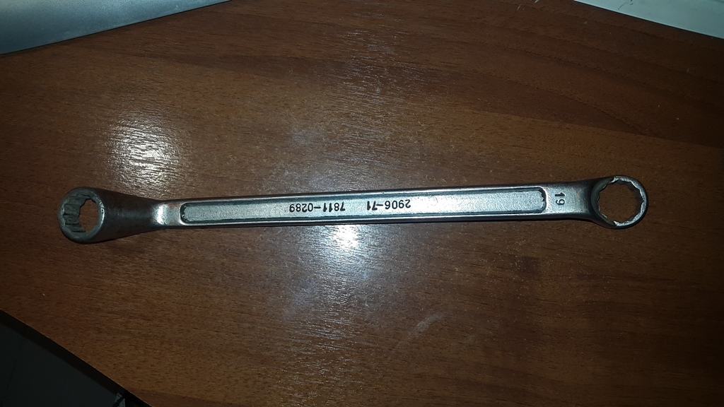

У меня есть ключ от зипа ракеты 8к64(Р-16у прообраз сатаны) лет 50-60 ему ,либо раньше наши умели делать либо он какой то буржуйский,много раз приходилось сдергивать гаек и болтов на разных колесах и просто где угодно,очень четко передает крутящий момент те я ногами на него становлюсь и прыгаю а вес у меня более 110кг!!! Берегу его как зеницу ока,самый с виду обычный 17X19 накидной от отца остался.
Если не забуду фотку вечером скину но такие больше мне не попадались даже в супперфирменных наборах.

Вот этот ключ,ради прикола вбил цифры в яндек ,даже гост с паспортом выдал,короче наши делали,можно шляпу снимать и преклонятся,щас такие не делают ключ просто неубиваемый крепче ничего не видел!!!

kval300, у сына на Фокусе не пробовал, но накидкой у меня на Колеосе не влезает.
На дедовых 2101 им и откручивал.
И резину сам перекидывал. Кто помнит - лопатка в ЗИПе была. Реечный домкрат... Сгнившие вставки....

Вот этот ключ,... просто неубиваемый крепче ничего не видел!!!
Недавно оказался у пруда на спущенном колесе
Штатный баллоник сразу сорвался и не взял 4 из 5 (5-секретка. затянут немного слабее)
Добрался до дачи.
*Закрутил саморез в разрыв - немного уменьшил сдувалово, подкачал 2 раза за 3 км*
Нашел у соседа ключ очень похожий на фото, может покороче.
Не смог открутить (держит головка отлично) не могу стронуть, даже ногой!
Нашел трубу... примерно Ф100х2м. Тяжелая!
Но все получилось!
Кстати, штатный баллоник закрутил все норм. Наверное срыв головки начался на откручивание.
Кинул в машину набор головок с воротком на постоянно, раньше только далеко брал. Штатный ключ в качестве трубки-удлиннителя.
