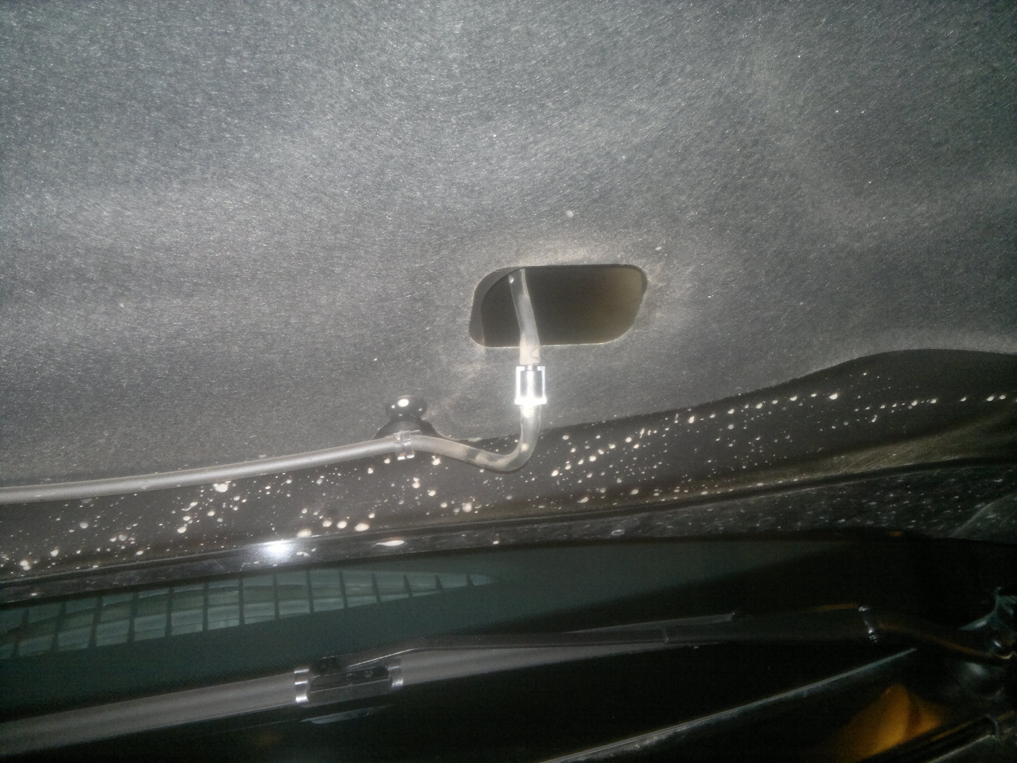

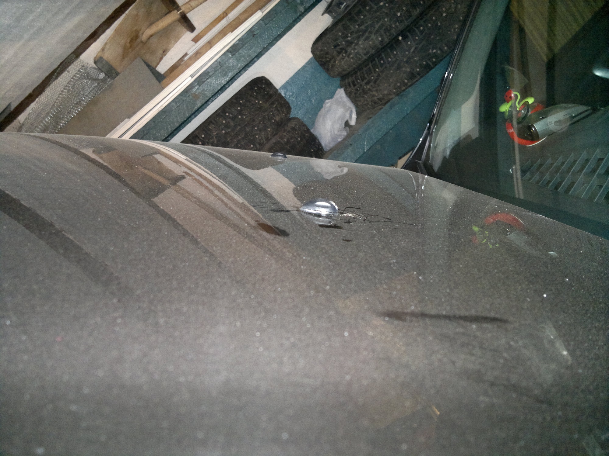

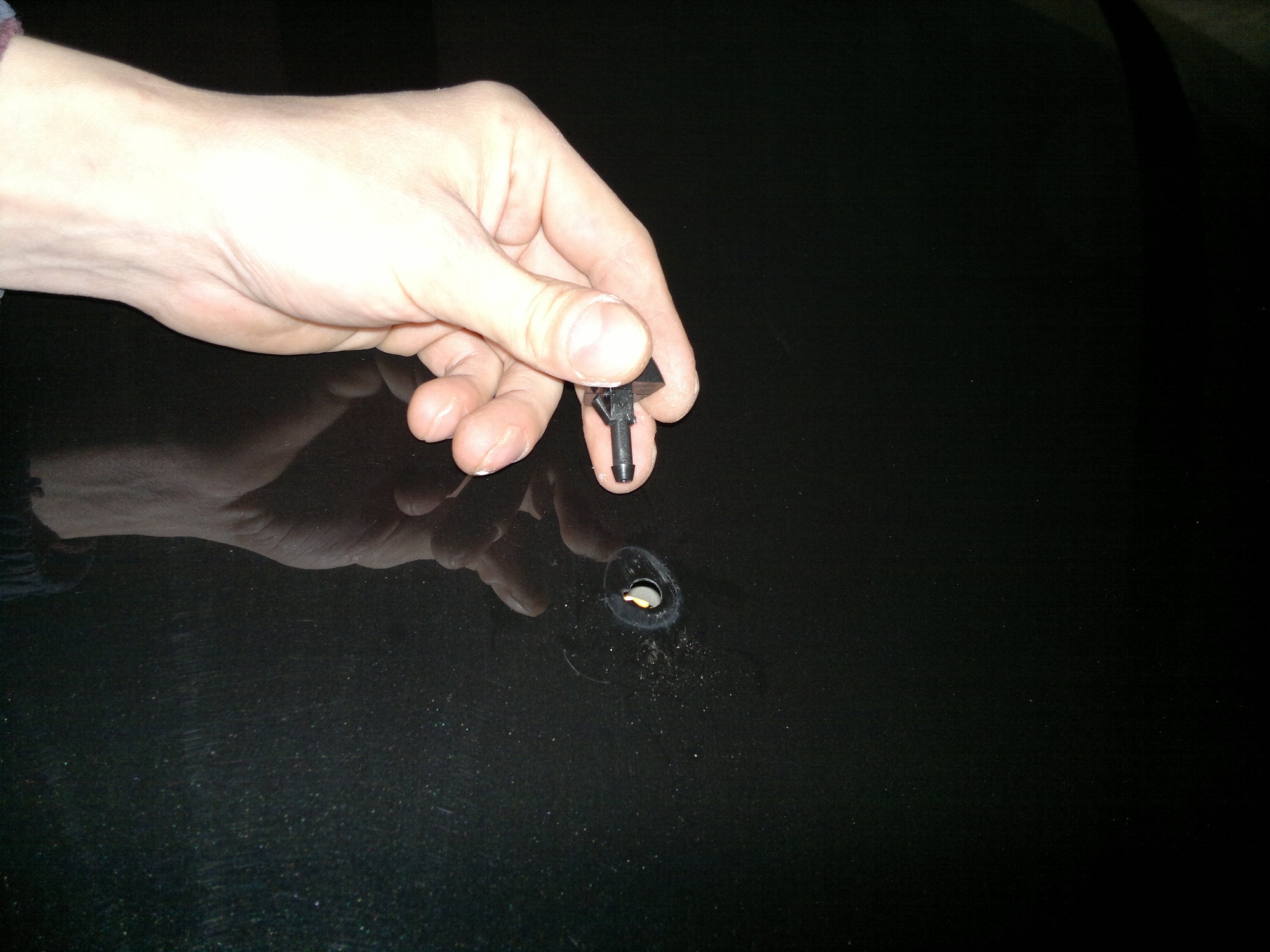

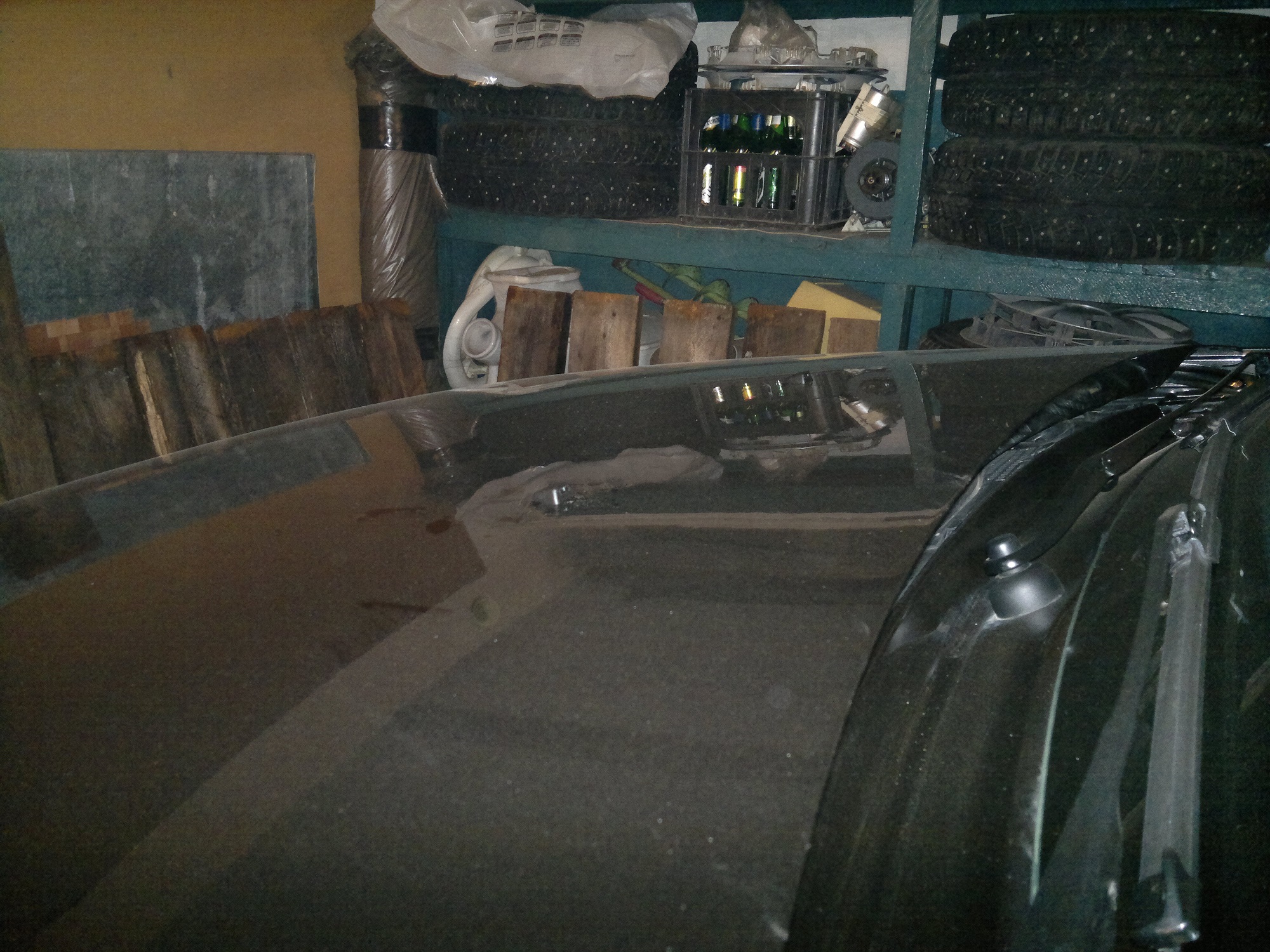

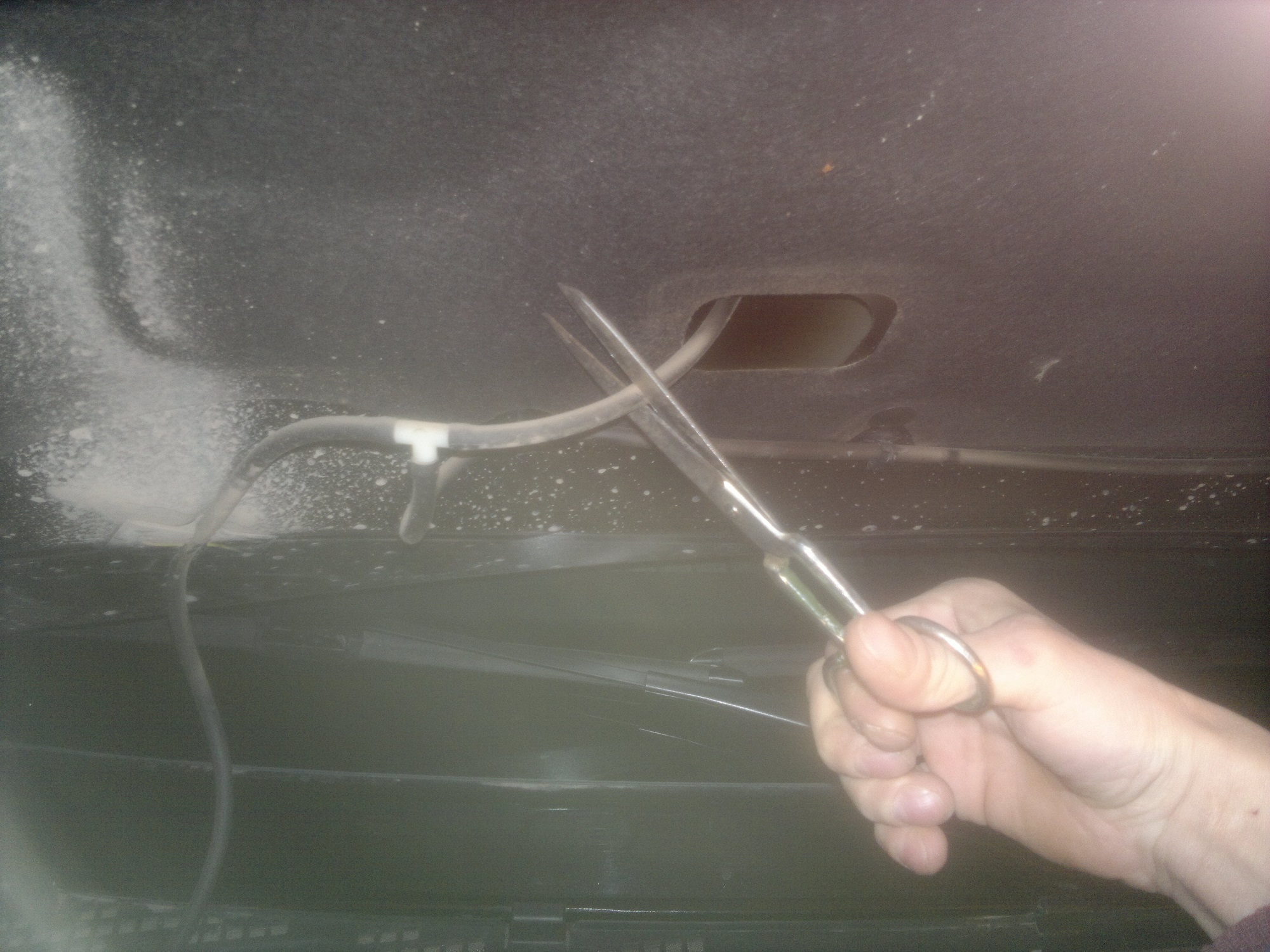

По умолчанию Веерные форсунки и обратные клапана.
Ни кого не удивлю установкой веерных форсунок от ВОЛЬВО 30655605 и обратных клапанов для омывателя от toyota 85321-26020
Но отчитаться отчитаюсь
Итак, клапан
форсунка
По клапанам все просто. Разрезаем в необходимых местах шланги омывателя и ставим клапана по направлению указанных на них стрелках.
Приступаем к форсункам. Чтобы сохранить штатные (вдруг пригодятся...)
аккуратно попробуем их снять. Отсоединяем шланг омывателя.
Прикладывая небольшое усилие на штуцер в боковом направлении (т.е. в сторону левого крыла) плоской отверткой подправляем два усика/фиксатора.
Видим что форсунка с одной стороны приподнялась над капотом
снимаем ее (как бы выворачиваем) и все, форсунка целая и невредимая без особых усилий.
На форсунка от Вольво подрезаем один усик (предварительно приложив форсунку на капоте, оставляем усик с той стороны с которой в капоте прорезь). Форсунки встали с небольшим натягом и держаться хорошо. Работа форсунок удовлетворяет меня полностью.

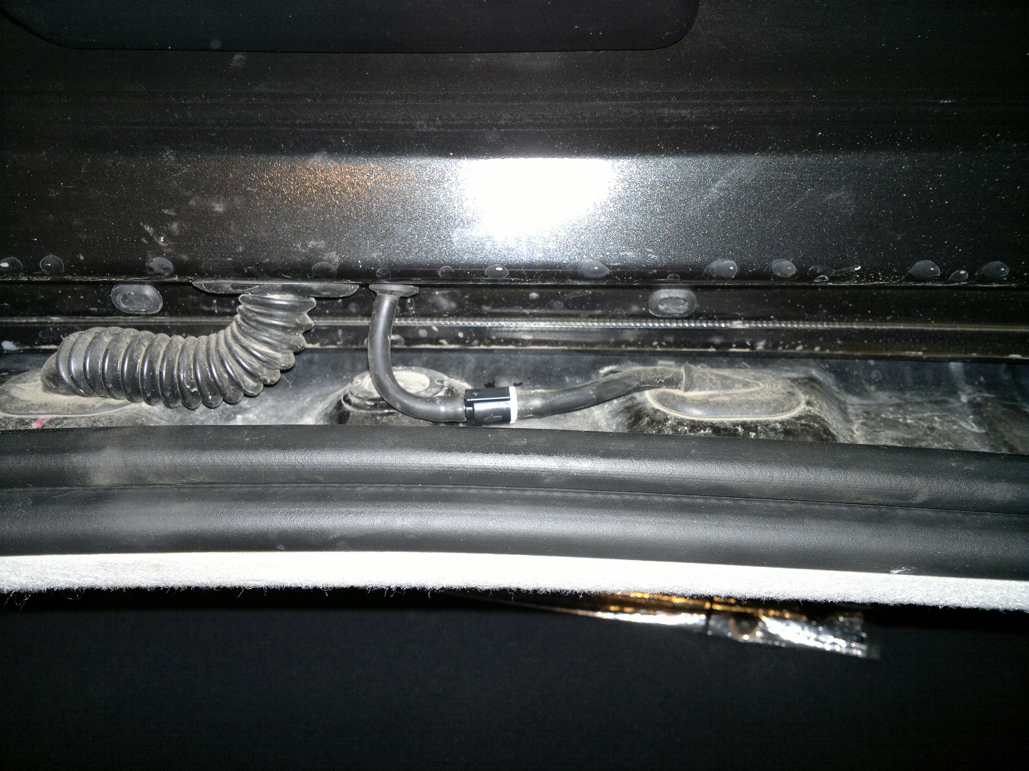

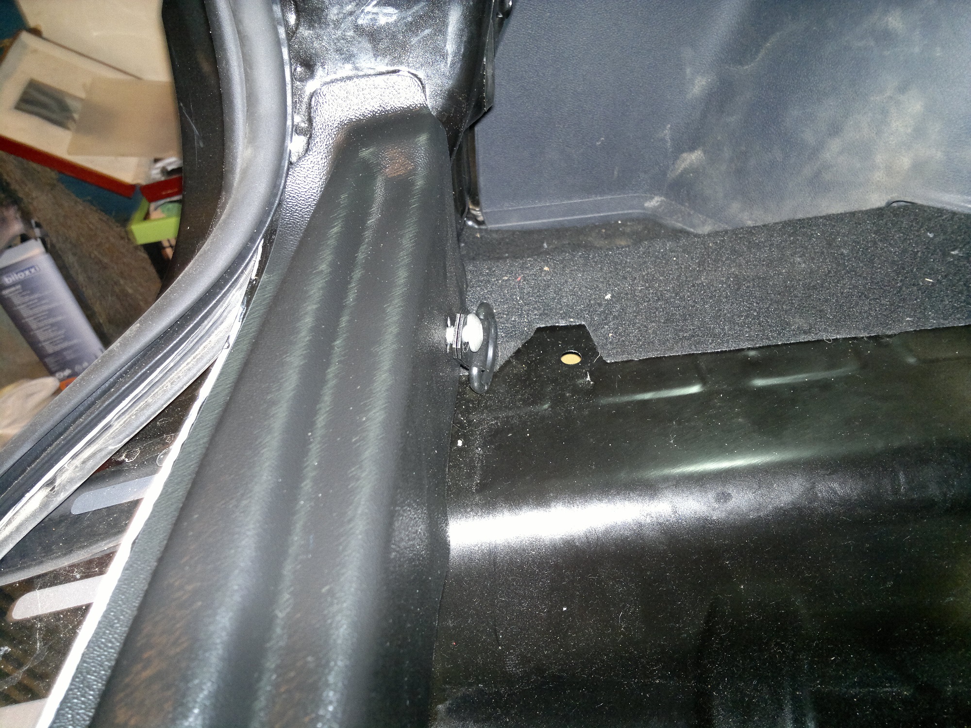

Что бы в дальнейшем не разбирать обшивку для замены предохранителя, решил его установить под диваном задних сидений
Влад, участок провода от блока предохранителей до заднего дивана не защищен? А если на нем будет повреждена изоляция и он коротнет на кузов?
Старый 12.05.2013, 15:03   #87
Нет, ИМХО у провода достаточная изоляция (устанавливал провод 2 кв.) этого достаточно, где смог достать приматывал изолентой к штатной проводке...
По кузову имеется масса проводов без дополнительной изоляции (в частности перед каждым соединителем идут провода не защищенные дополнительно изолентой на расстоянии от 10 см...)

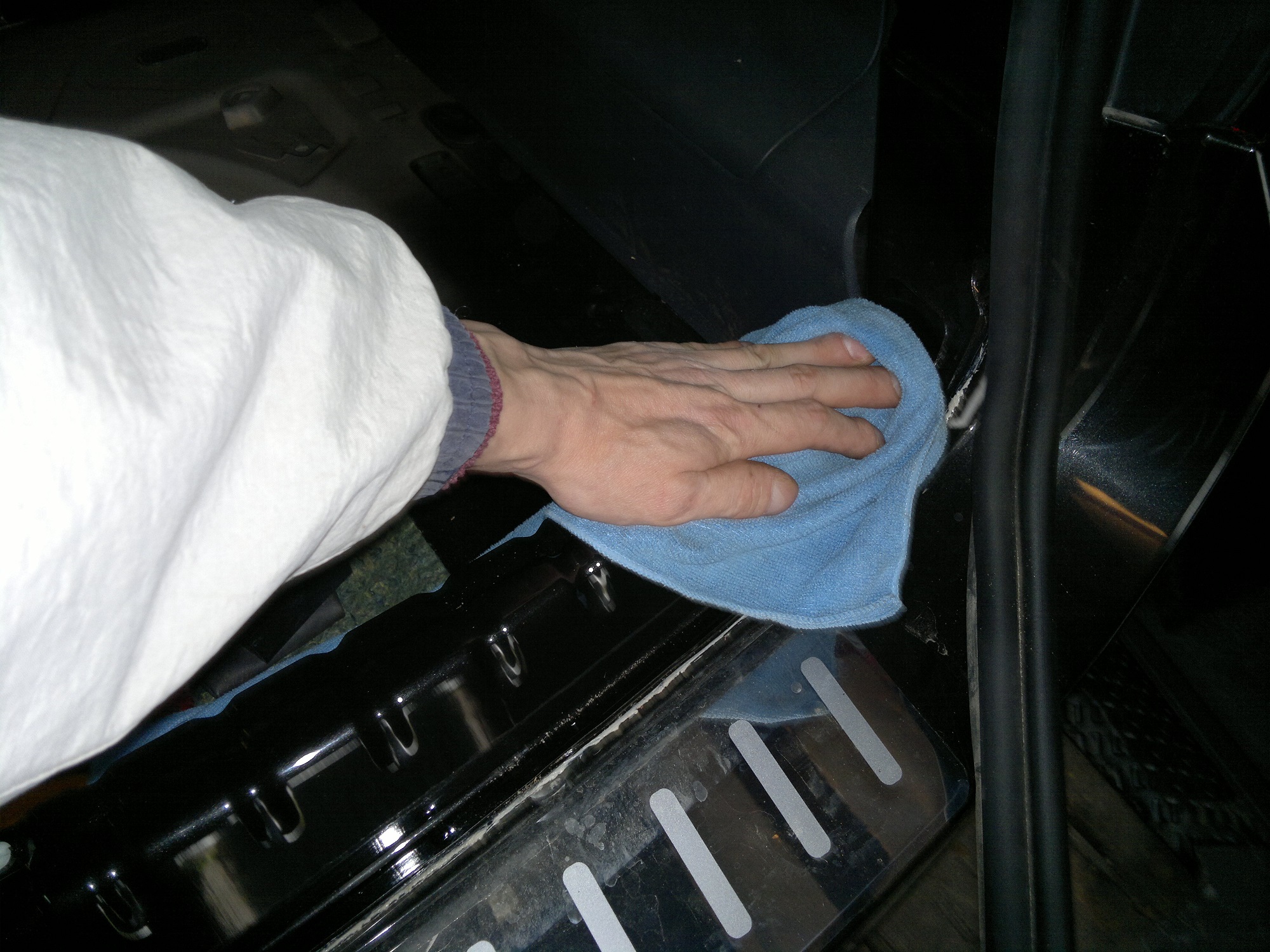

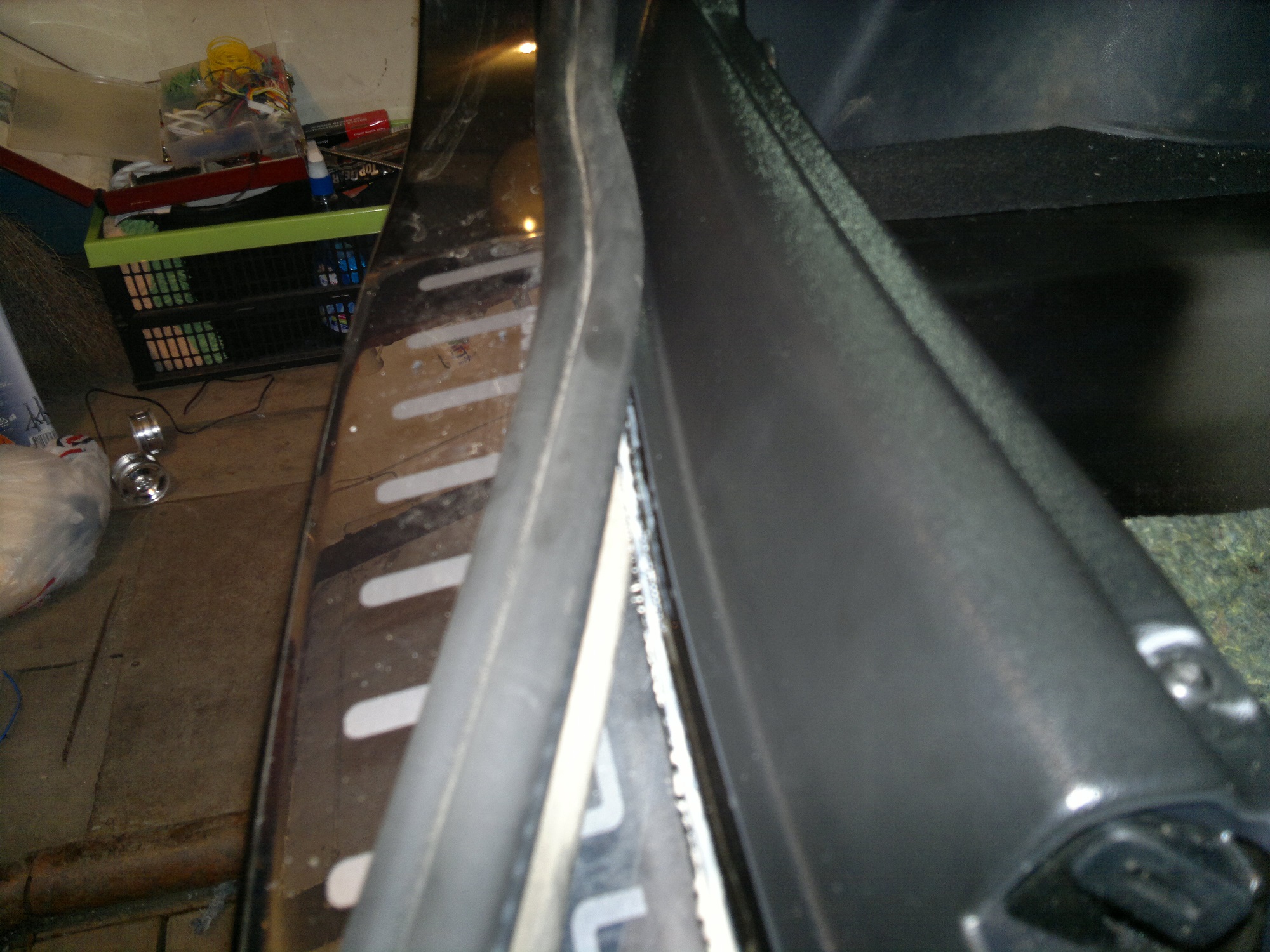

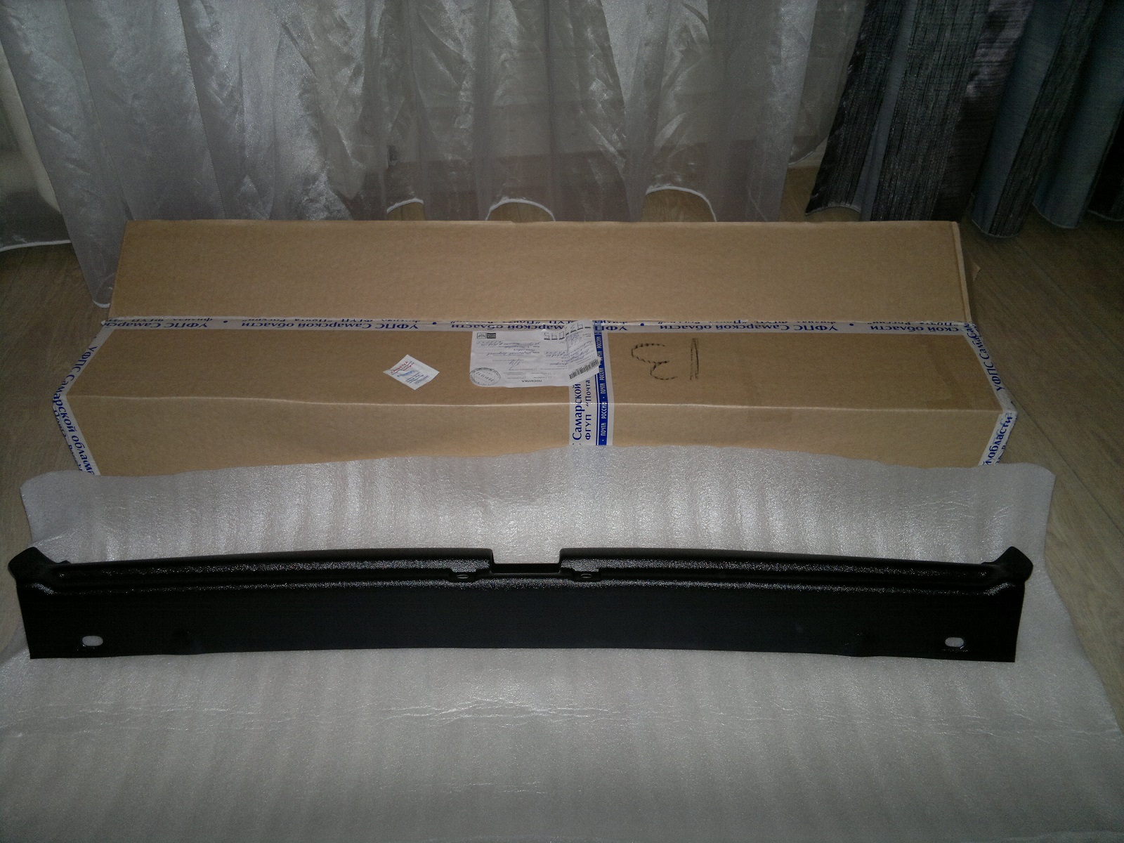

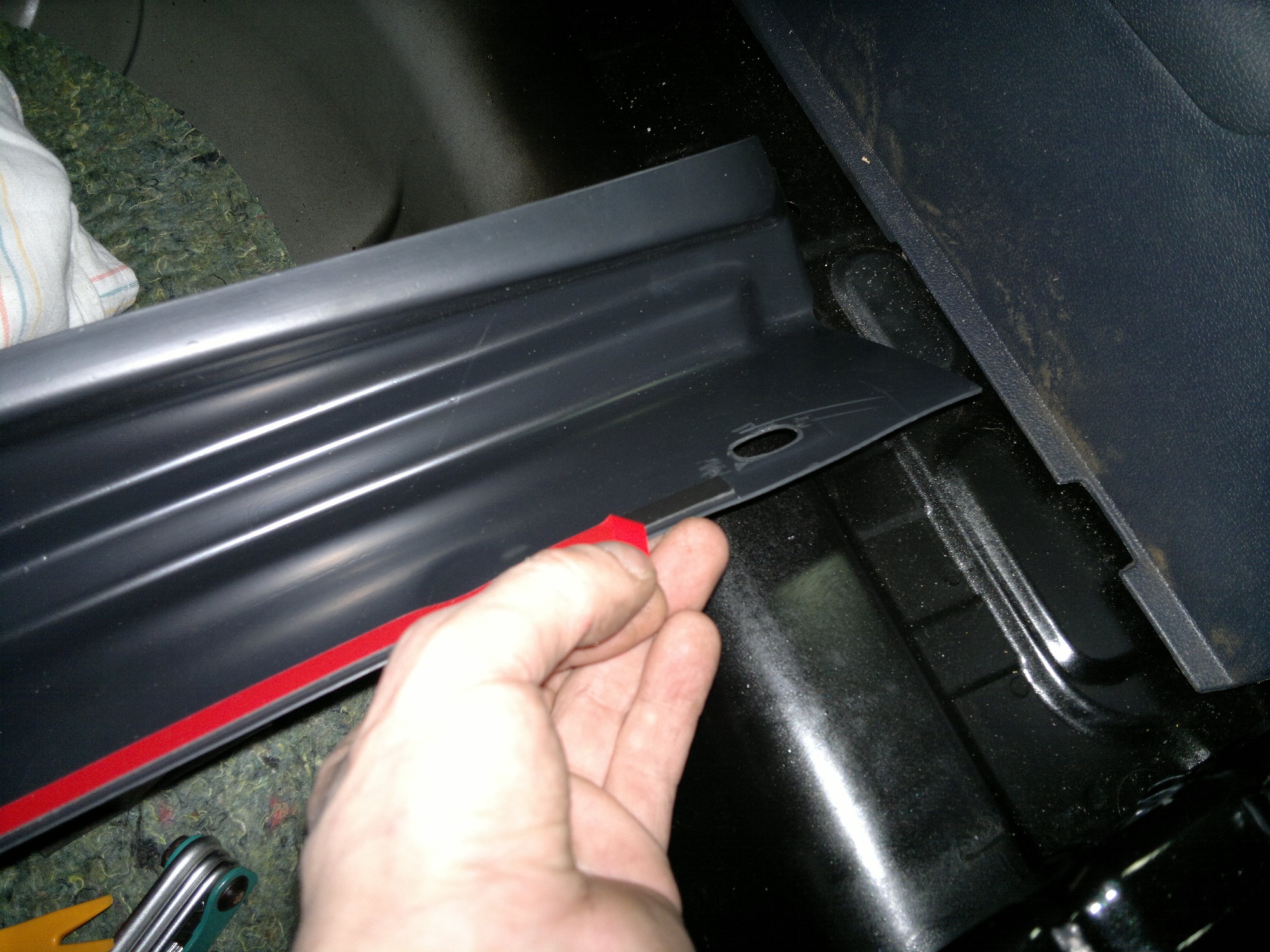

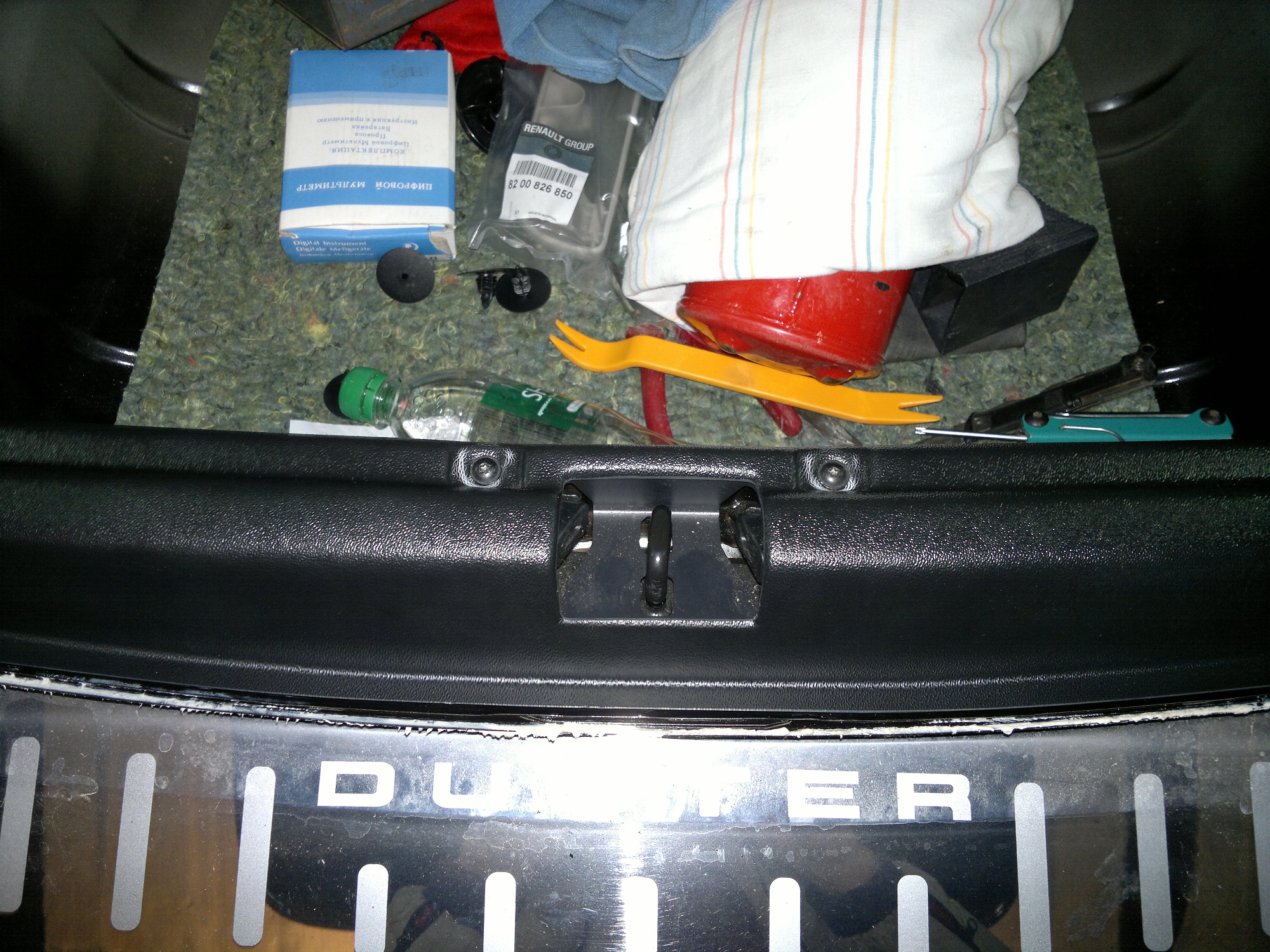

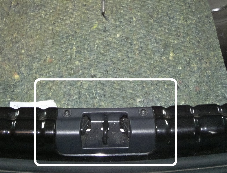

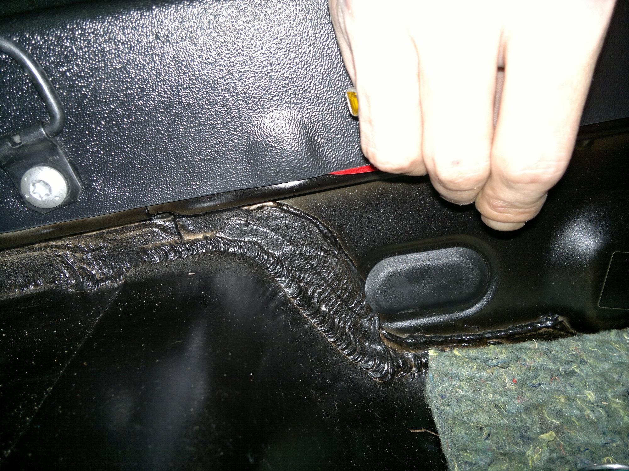

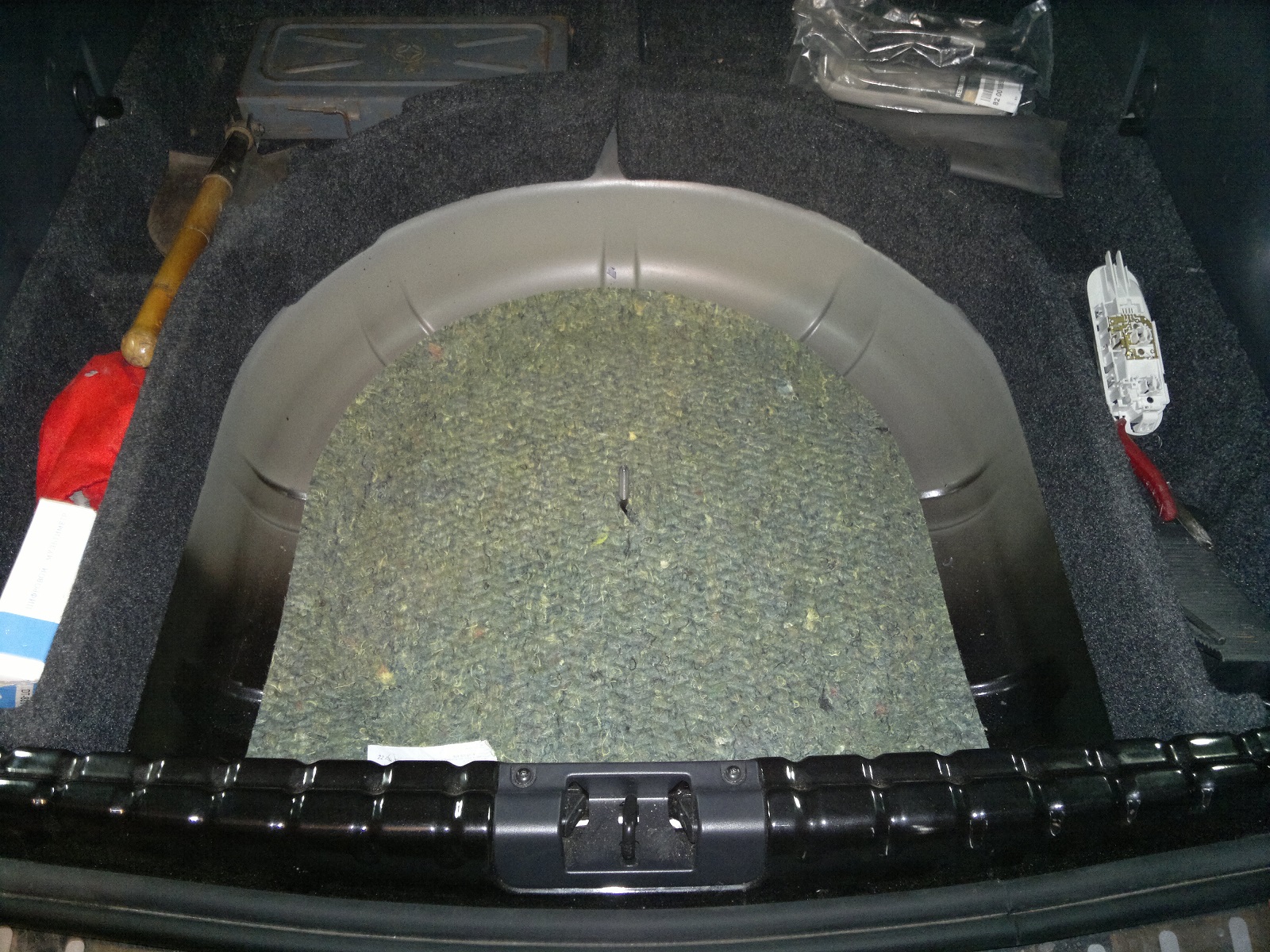

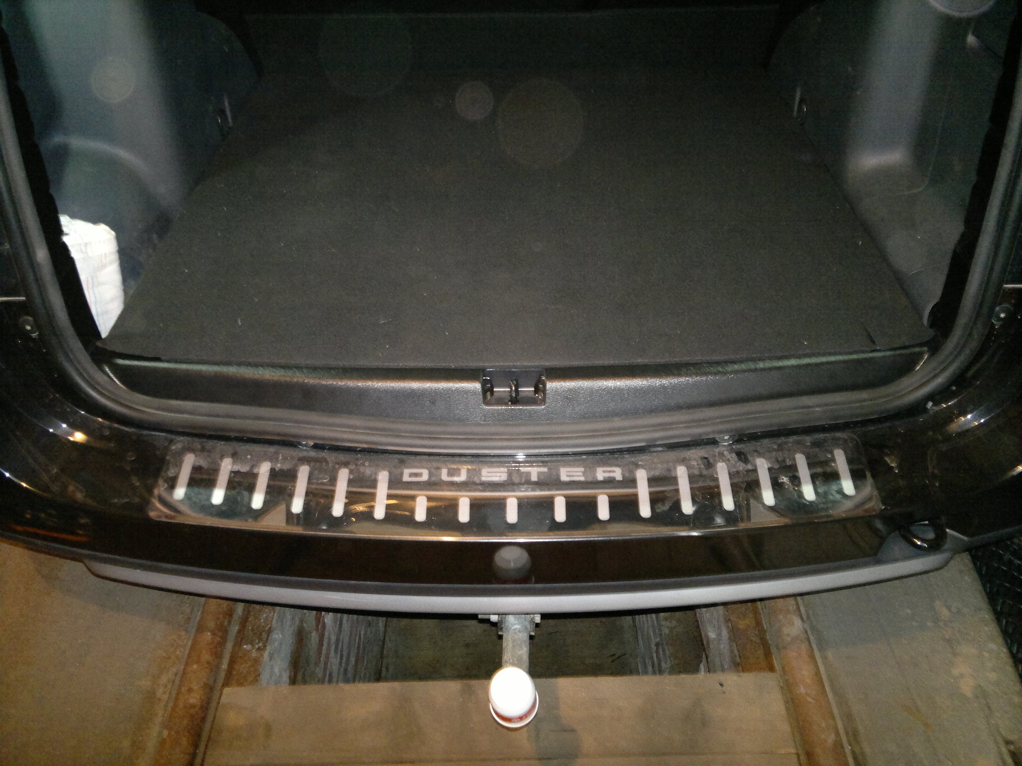

По умолчанию Накладка на порог багажника для защиты ЛКП
В новогоднем конкурсе выиграл приз порожек (накладка на порог багажника для защиты лкп) от Карт 163
Посылку получил качественно упакованную, порожек в целости и сохранности. В комплекте спиртосодержащая салфетка для обезжиривания за что Карту зачет.

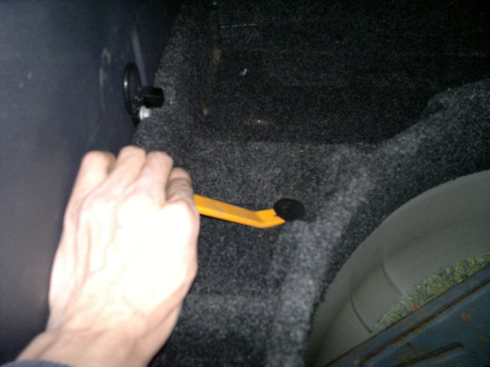

Вот и настали теплые дни позволяющие заняться установкой...
Открутив пластиковый фиксатор извлекаем запаску. Используя инструмент из поднебесной легко извлекаем пистоны (4 шт.) удерживающие органайзер
Извлекаем органайзер. Откручиваем винты (по одному с двух сторон)
Откручиваем винты крепления облицовки скобы замка багажника. Частично снимаем уплотнитель пятой двери. Протираем, обезжириваем
Подготавливаем порожек к монтажу. Частично снимаем защитный слой с двустороннего скотча (ровно столько сколько Вам потом потребуется для зацепления).
Прикладываем порожек, выравниваем его. закручиваем вывернутые винты облицовки скобы замка багажника. Вворачиваем винты с скобами. Проверяем что порожек у нас ни где не "горбатится" и стоит ровно и плотно. Устанавливаем уплотнитель пятой двери на место. И в завершение клеим аккуратно потянув за заранее оставленный кончик защитного слоя.
Теперь наше ЛКП на пороге багажника надежно защищено благодаря Карту 163 и его работе
PS Понятно что на всех не угодишь, но мое ИМХО - лучше бы накладка порога заходила под штатную облицовку петли замка багажника

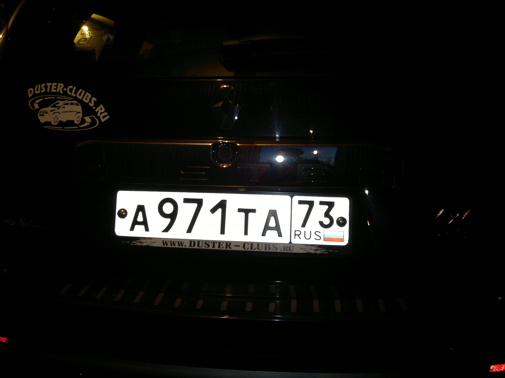

Старый 12.05.2013, 16:41   #89

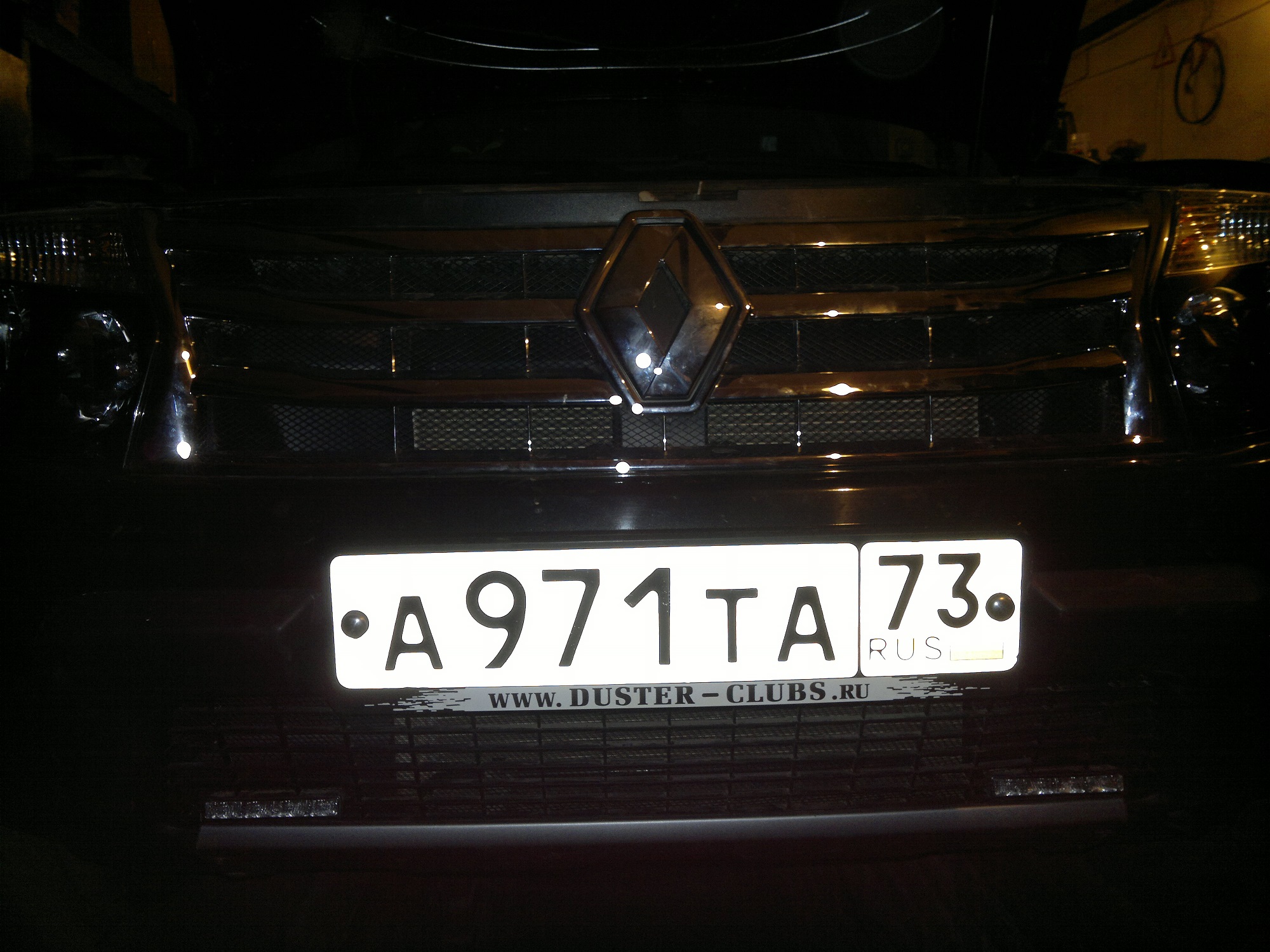

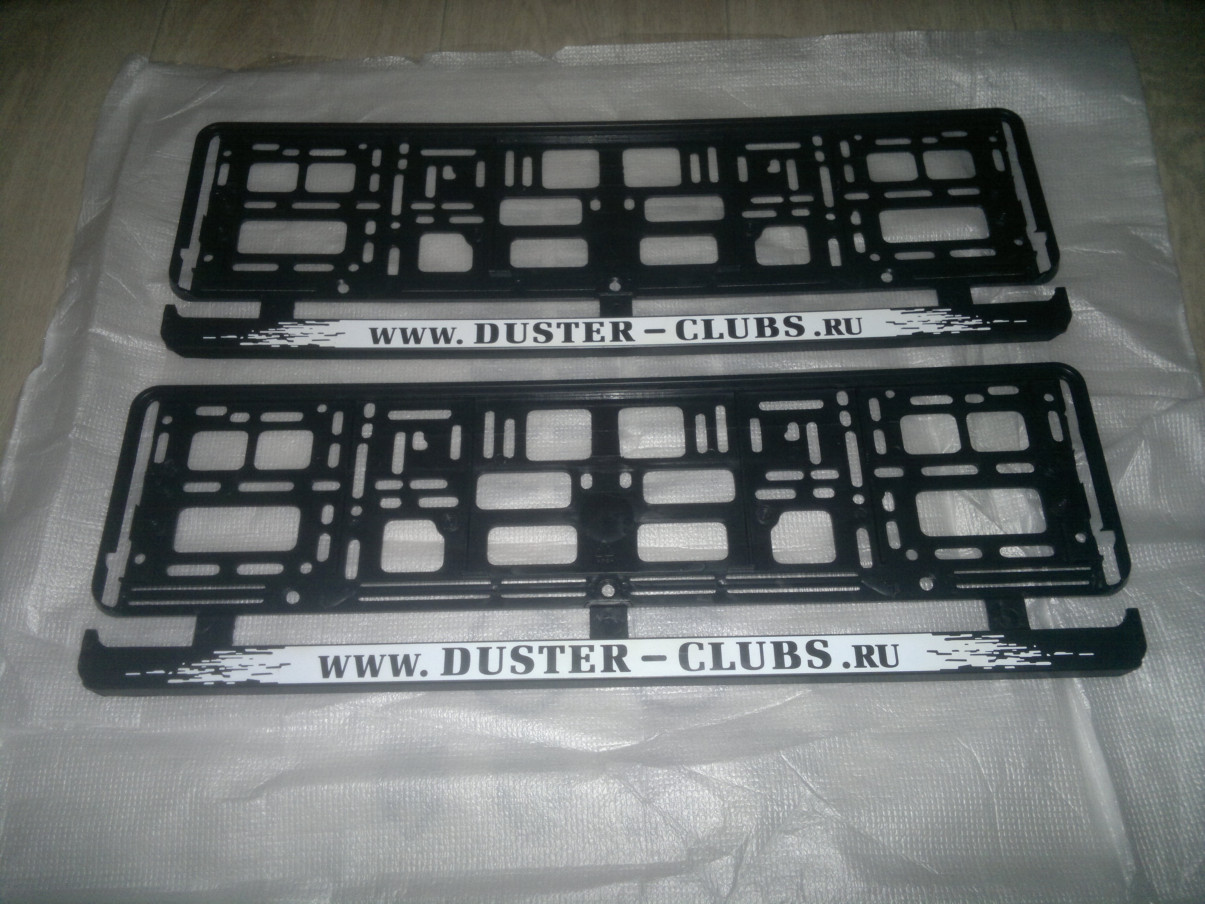

Установил рамки под гос. номера полученные от Юры Маслова
Рамки устанавливал так http://duster-clubs.ru/forum/showpos...86&postcount=7

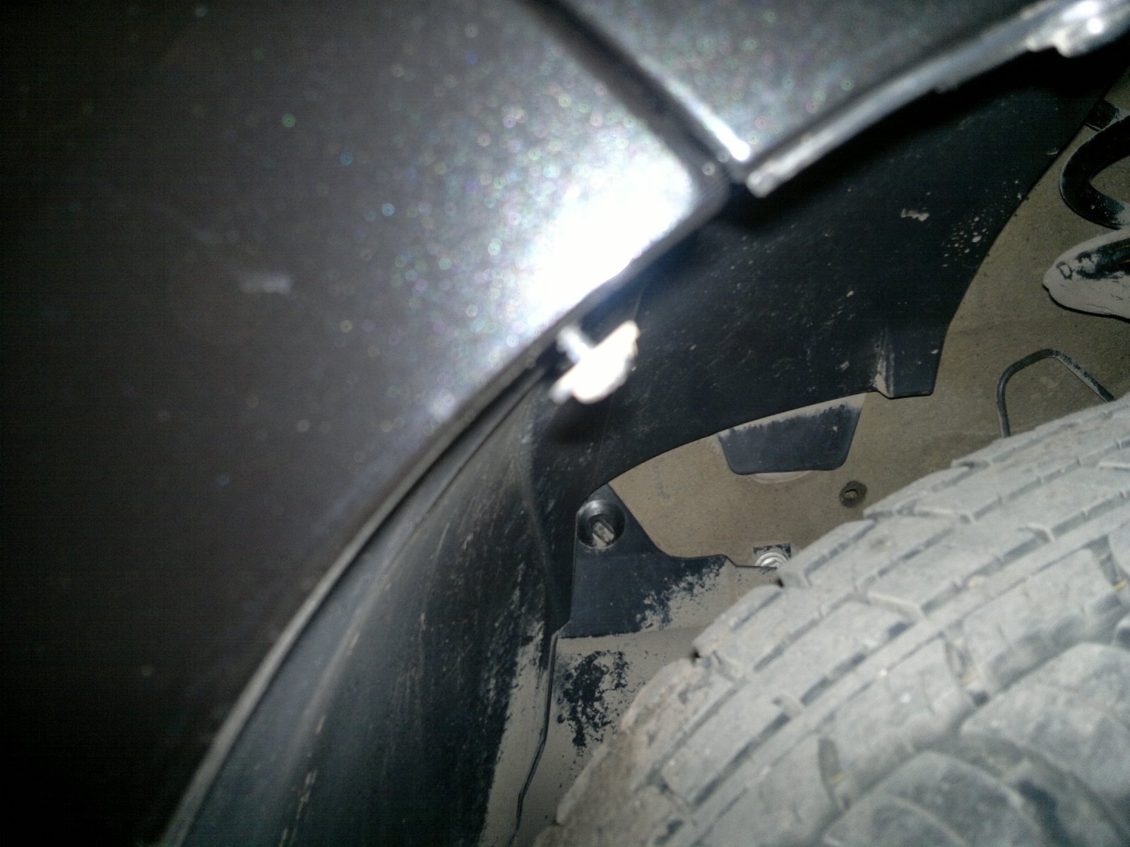

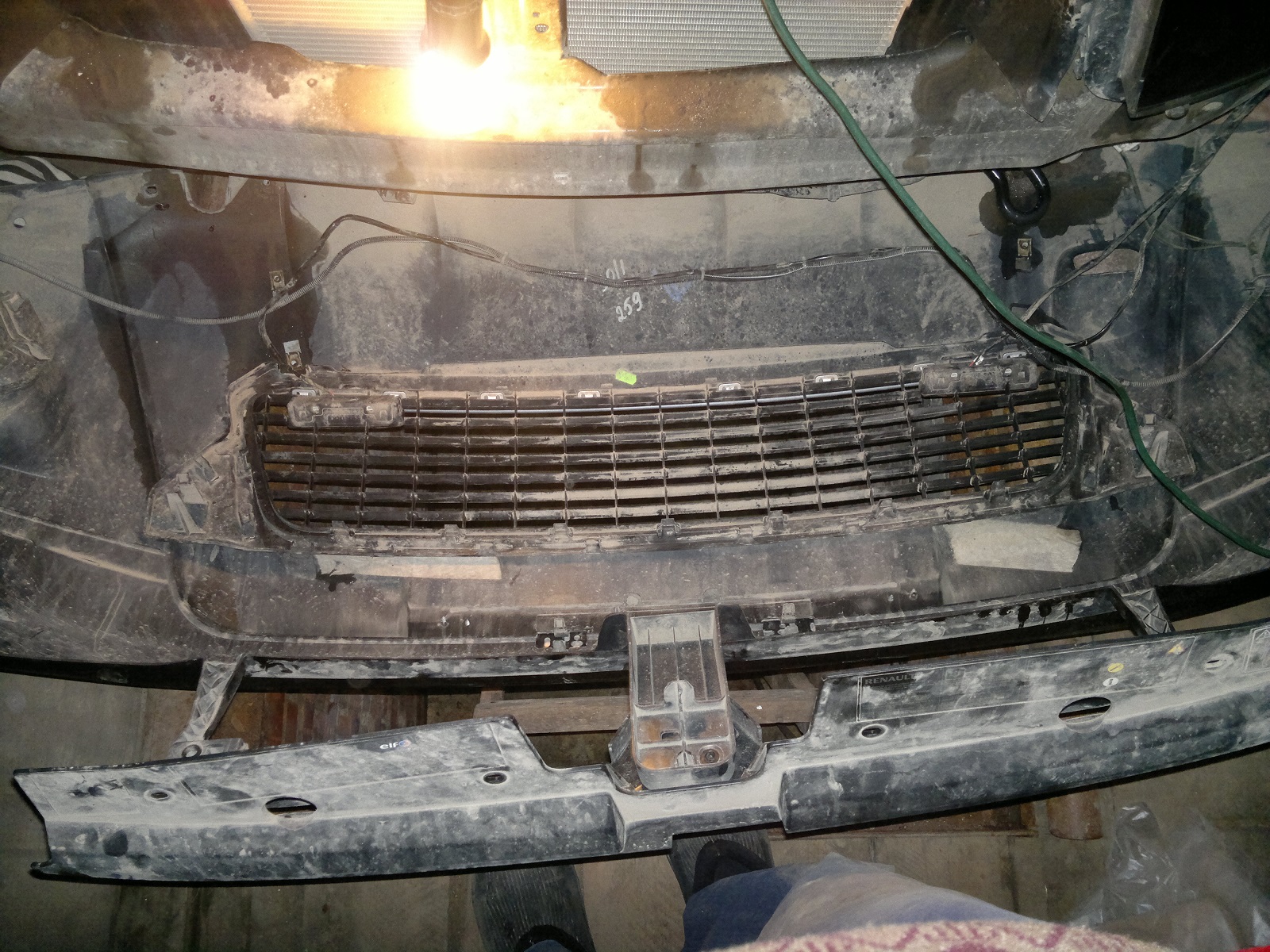

Старый 14.05.2013, 22:38   #92

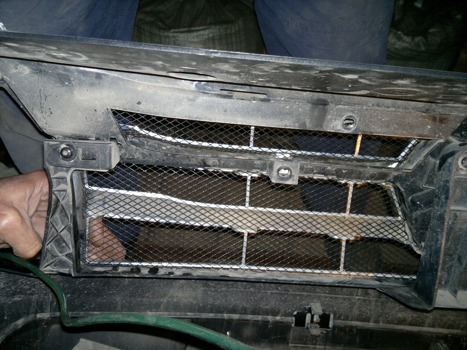

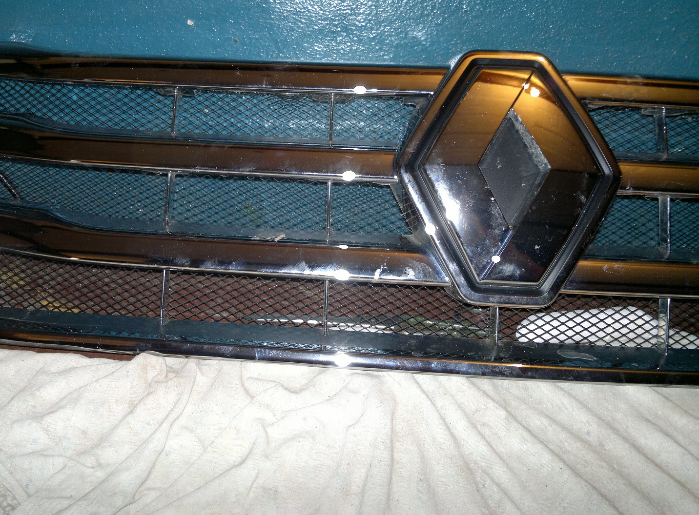

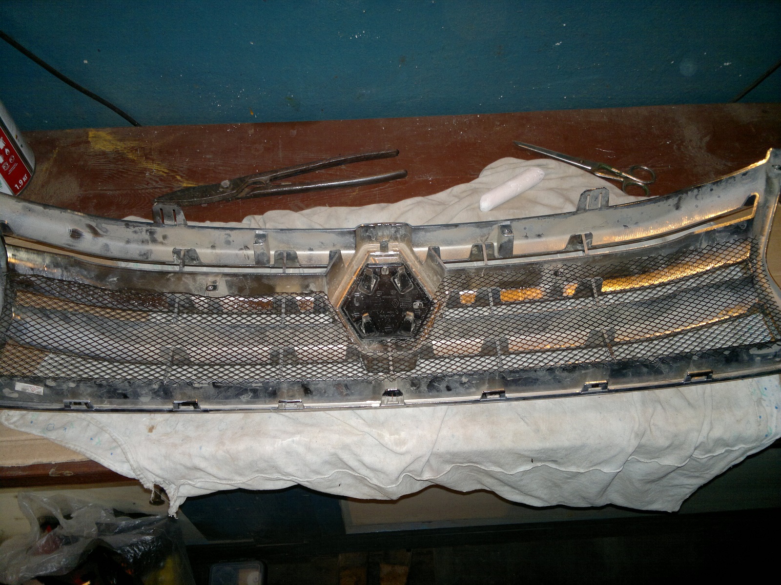

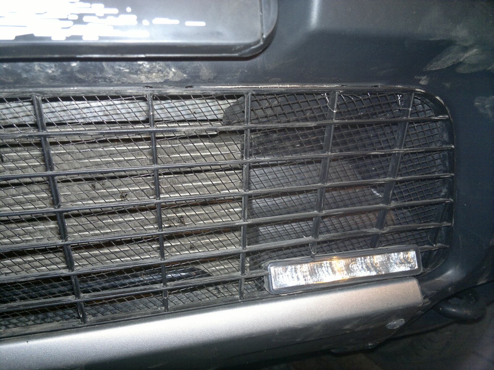

По умолчанию Сетка на решетку бампера...

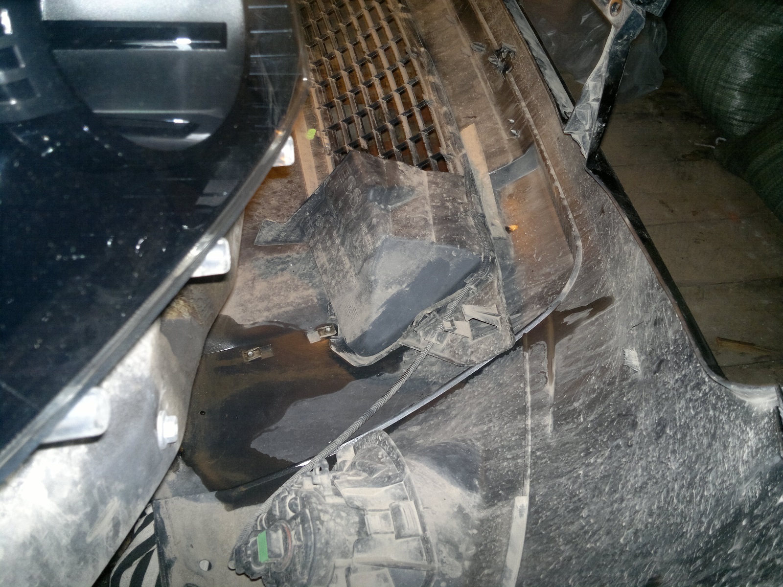

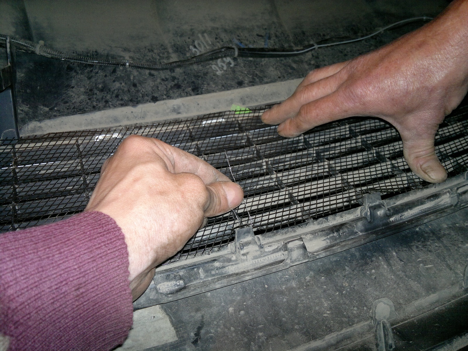

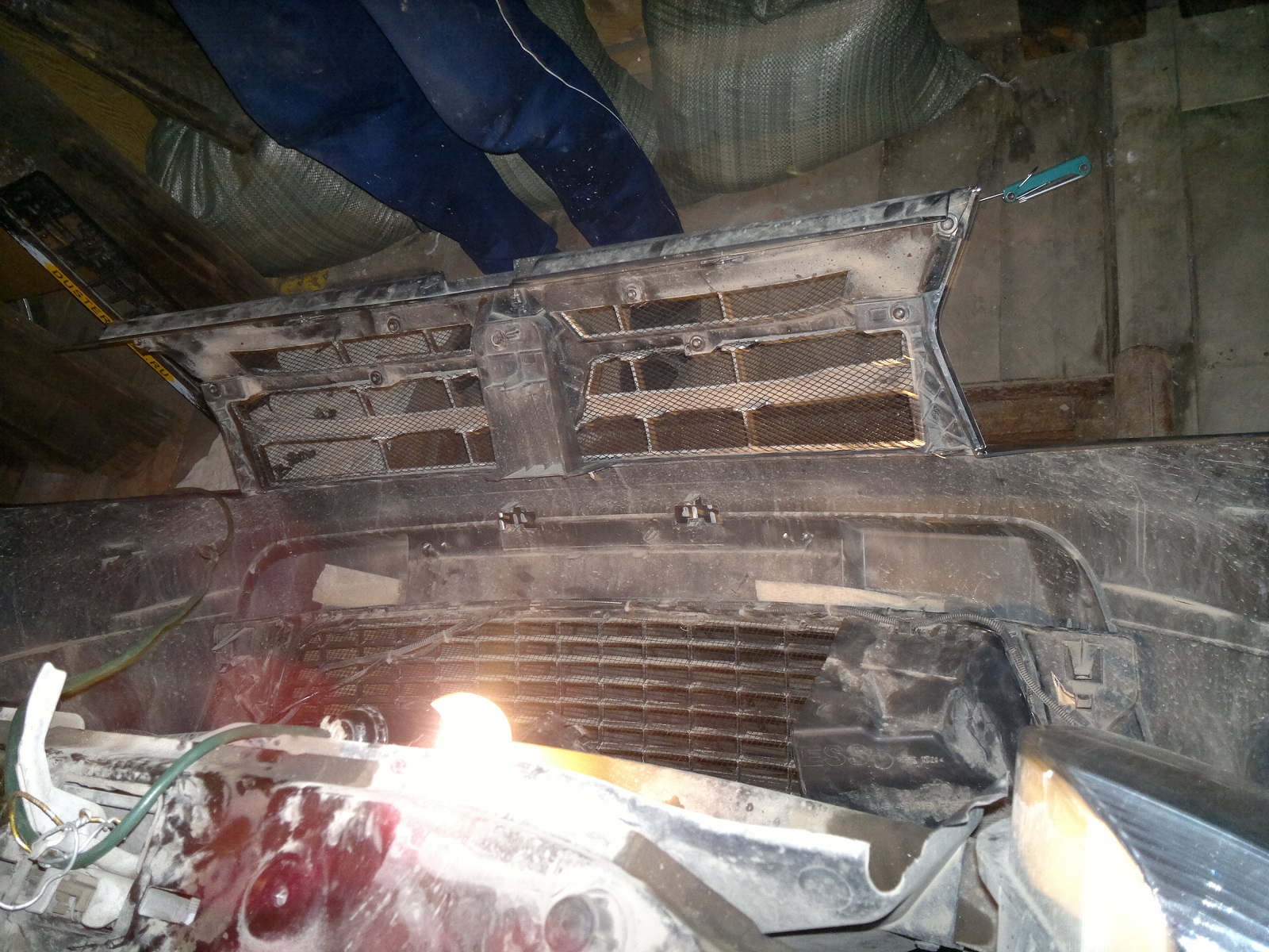

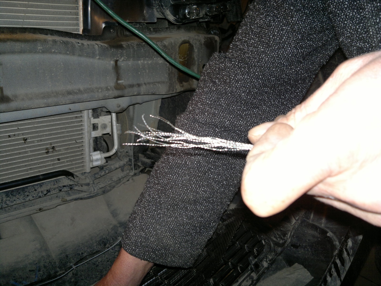

Вот и дошли руки для установки сетки в передний бампер бампер...

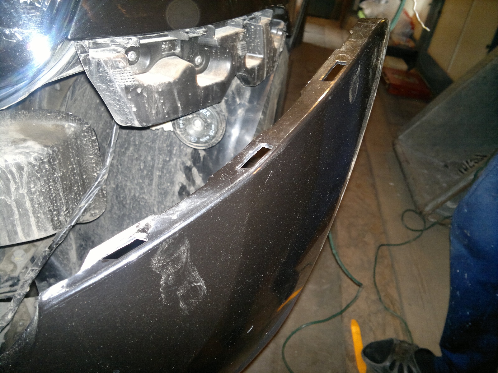

Сразу хочу сказать, хочешь сделать нормально - снимай бампер!
Итак, приобретена сетка металлическая окрашенная в черный цвет на авторынке (на фото неокрашенная, ту что ставил забыл сфотографировать. Во всяком случае в Ульяновске в продаже трех видов: металлическая штампованная неокрашенная и окрашенная и полимерная).
Снимаем бампер. Откручиваем винты крепления пластиковой накладки/защиты (все выкручивать не стоит, достаточно снять дальний ряд). Откручиваем нижнее крепление бампера.
Откручиваем верхнее крепление бампера.
Выворачиваем саморезы крепящие бампер и подкрылок
Начинаем аккуратно снимать бампер. Приложив небольшие усилия снимаем бампер с фиксаторов/защелок (по три с каждой стороны)
теперь бампер у нас в руках, точнее на полу (не забываем разъединить разъем ПТФ в левом крыле)...

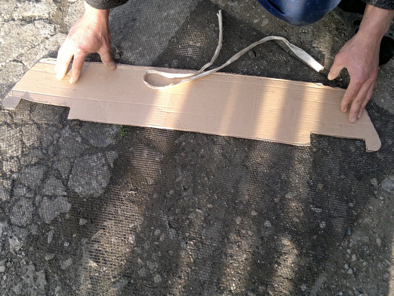

Приступаем к установке сетки. Убираем проводку (ПТФ и ДХО) из фиксаторов что бы не мешали. Снимаем "лопухи" с нижней решетки отщелкивая пластиковые фиксаторы. Снимаем усилитель бампера. И вот перед нами предстала нижняя решетка...
по решетке кроить сетку не стал, сделал шаблон из картона. Наложил шаблон на сетку, обвел мелом и вырезал...
Прикладываем сетку к решетке, подформовываем ее по форме с учетом фиксаторов. Крепил проволочками из нержавейки...
Сгибал, подсовывал у ребра с лицевой стороны, а с внутренней скручивал и излишки обрезал (этот метод крепления проходил на моем Логане 4 года, у отца пошел 3 год эксплуатации, держится замечательно)...
Нижняя часть готова. Приступаем к верхней. Для удобства снимаем ее открутив 7 внутренних саморезов
Так как крепление верхней решетки хитрое, обшивать будем кусками...
Метод крепления аналогичный и нижней сетке (все крепления осуществлял только на вертикальные ребра и вверху под пересечением с горизонтальным)
В итоге получаем решеточку
С обратной стороны в собранном виде, но без усилителя бампера
А снаружи выглядим теперь так

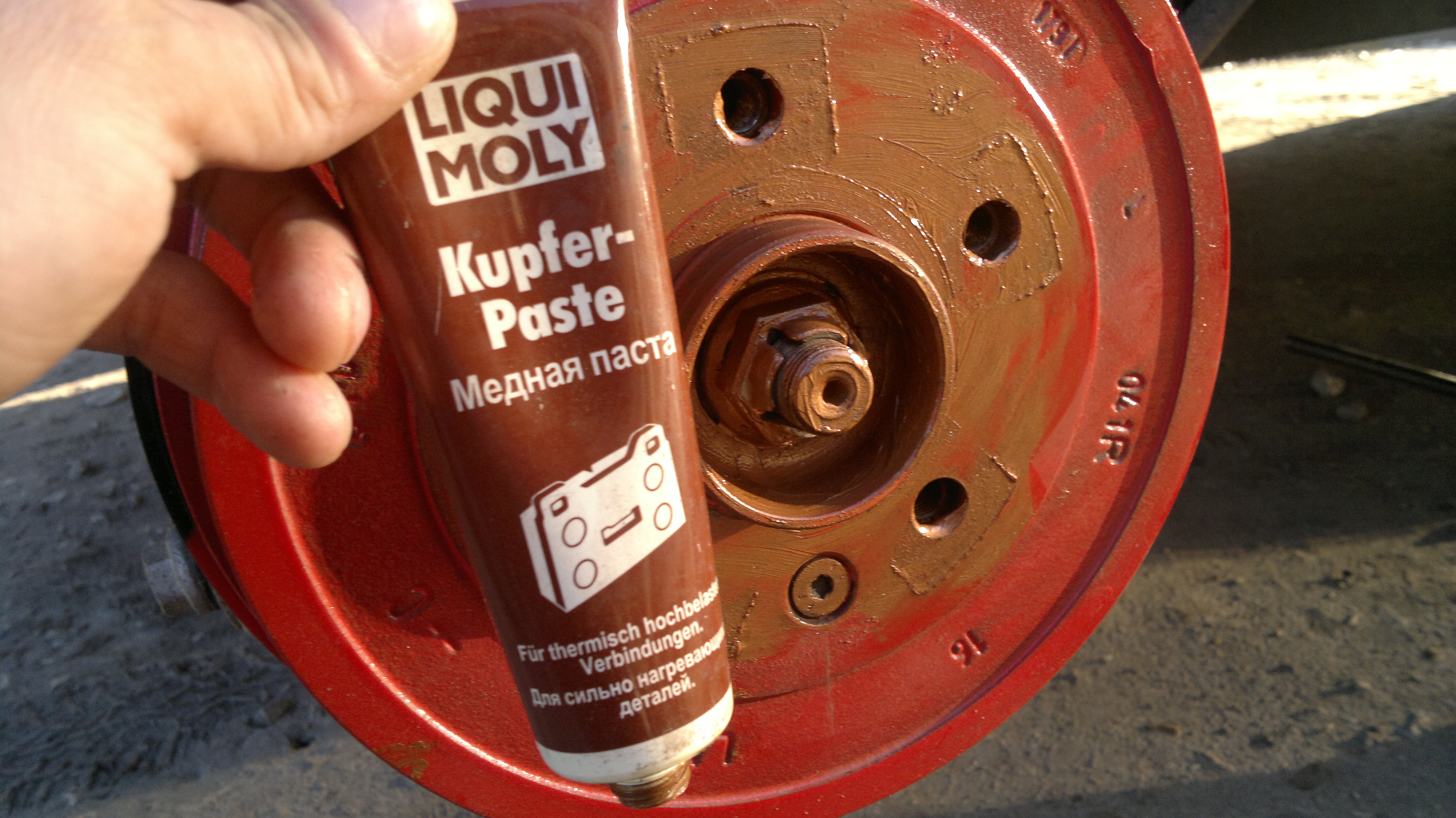

Влад, а ты барабаны грунтовал перед покраской?
Старый 19.05.2013, 20:34   #94
Я использовал преобразователь ржавчины, который после высыхания образует грунт на поверхности черного цвета и, как написано на этикетке, дополнительного нанесения грунта не требуется.
Старый 19.05.2013, 20:38   #95
То что надо. Спасибо
А одного баллончика с краской на все колеса хватает?
Последний раз редактировалось Zap; 19.05.2013 в 20:46.
Старый 19.05.2013, 21:34   #96
Я бы сказал так, 1-го (одного баллончика аэрозоля) хватает на все колеса двух автомобилей...

Блиииин, а я прям не снимая хромированной от усиленной, болтами притенул сетку, при этом пытаясь сначала отсоеденить. Не снималась хромированная, только когда начал поднимать бампер отлетела и сломалась левая боковая защёлка, пластик скажу я вам мягковатый и на много съёмов его не хватит, и чтобы не мучится прям штатными саморезами поверх и прикрутил, вроде нечего получилось и не слишком близко к хромированной решётки, тупанул короче

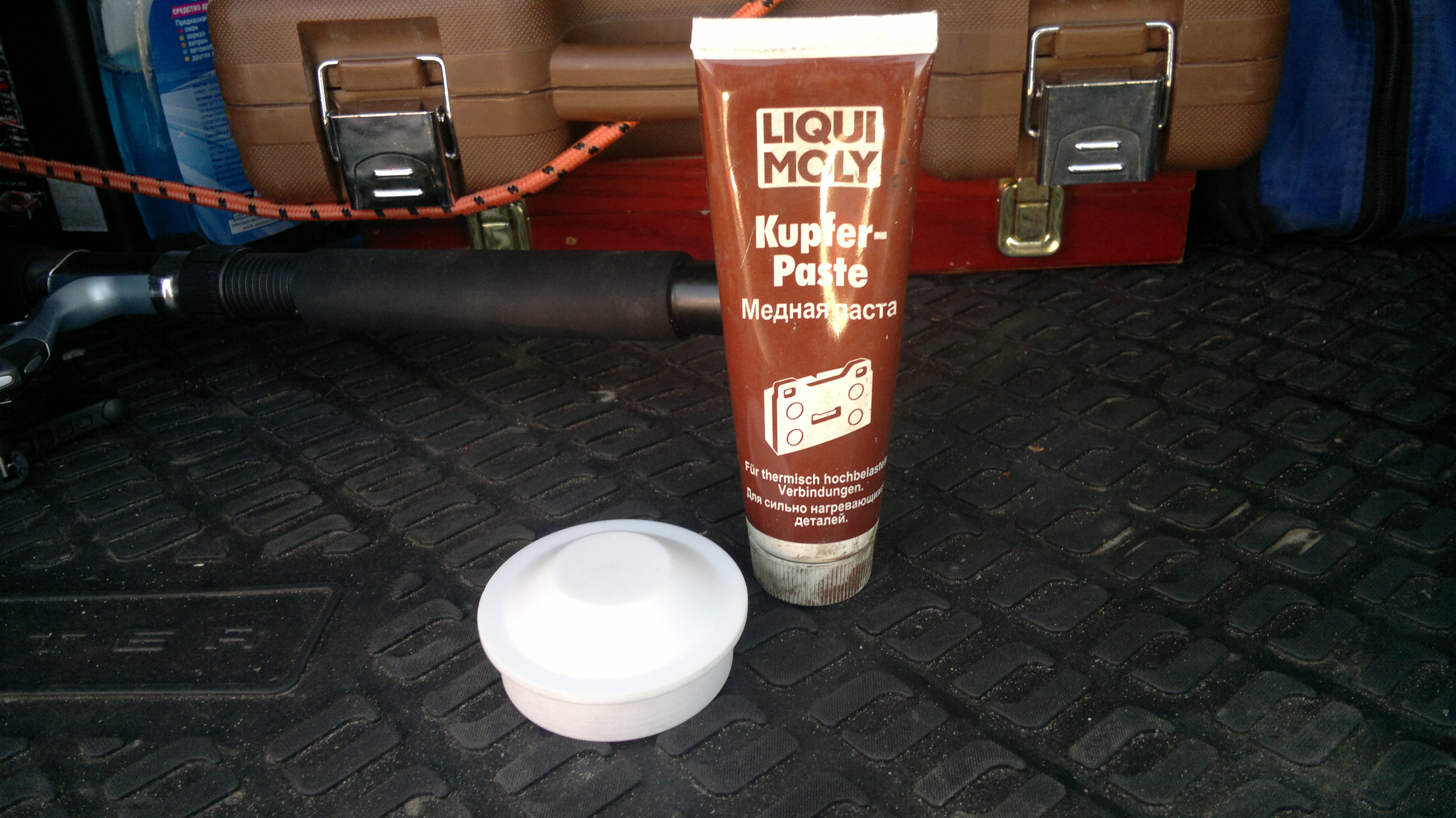

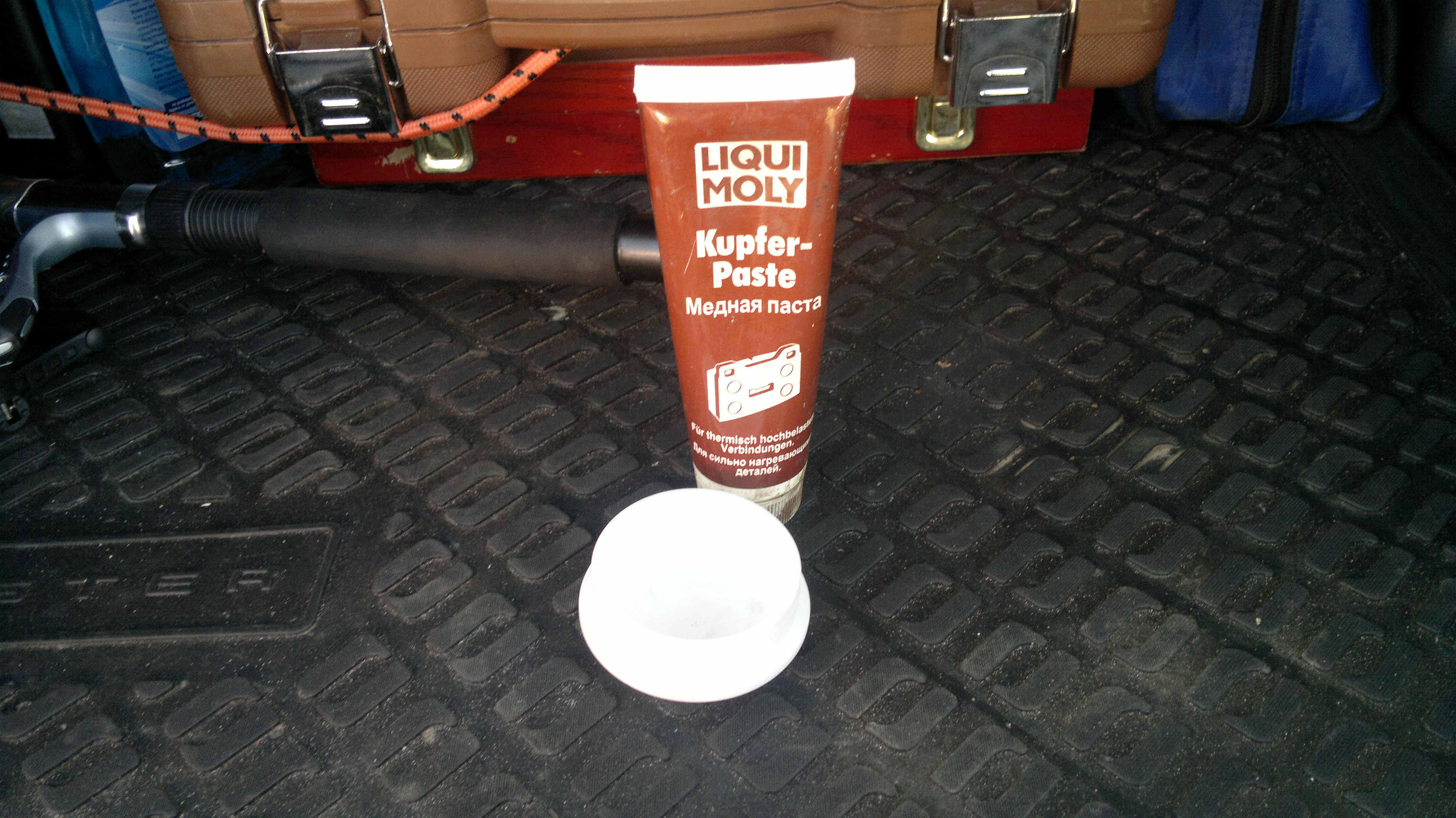

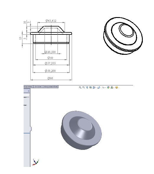

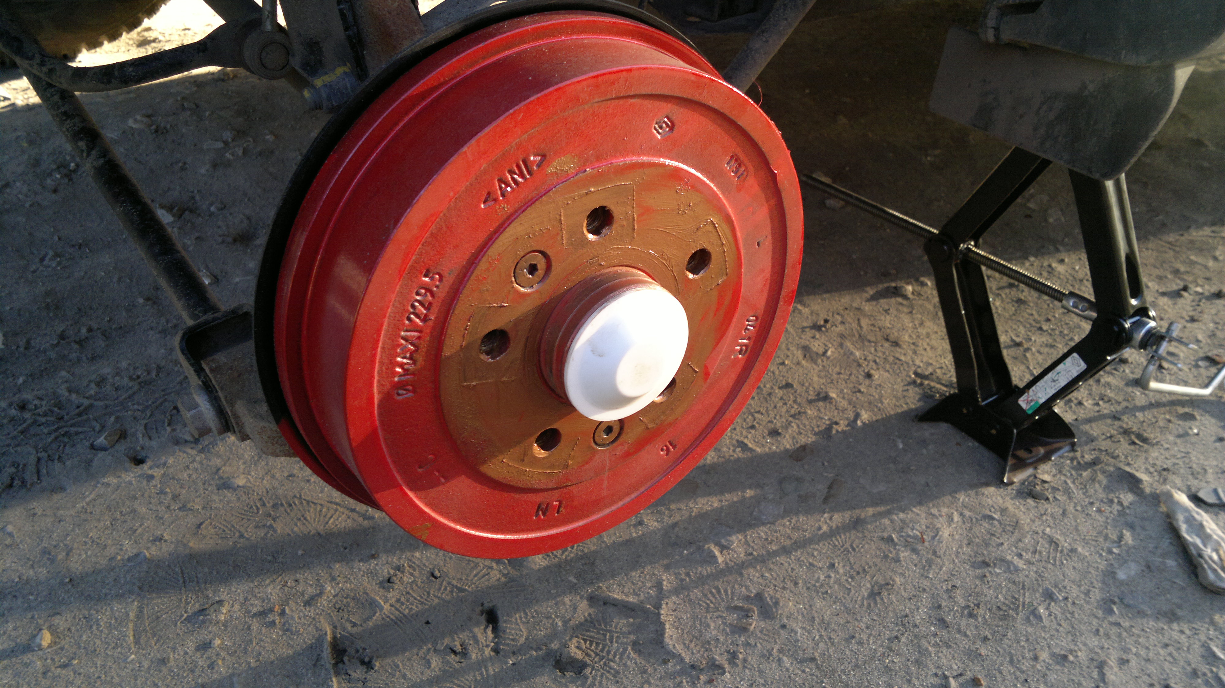

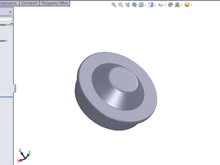

По умолчанию Заглушка на ступицу
Даже и не знаю зачем оно мне надо стало...
Но на Логане на ступицах задних колес стояли заглушки (на передних не было). Пересудов и разговоров о том надо их (передние) закрывать или нет на форуме было много... Вот и довелось мне заглянуть под колеса Дастера... Ни на передних, ни на задних заглушек нет (знаю что ступичному подшипнику ни чего не случится...)... в общем решил поставить, себе пока не могу объяснить зачем, но имелась возможность изготовить...
Описывать процесс работы с домкратом и баллонным ключом не буду... Добавлю только - использовал медную высокотемпературную смазку...
PS На фото с диском колпачки специально сняты для отображения заглушки
ID:	8482   Нажмите на изображение для увеличения
ID:	8483   Нажмите на изображение для увеличения

Если пластиковая заглушка, то от температуры деформируется.
Я бы поостерёгся красить привалочные поверхности барабана (отмечено зелёным). Может быть нарушена установка колёс. Наверное надо зачистить. Я обрабатываю эти поверхности пуш. салом.
Барабаны тоже подготовил к окраске. По времени - займусь.
